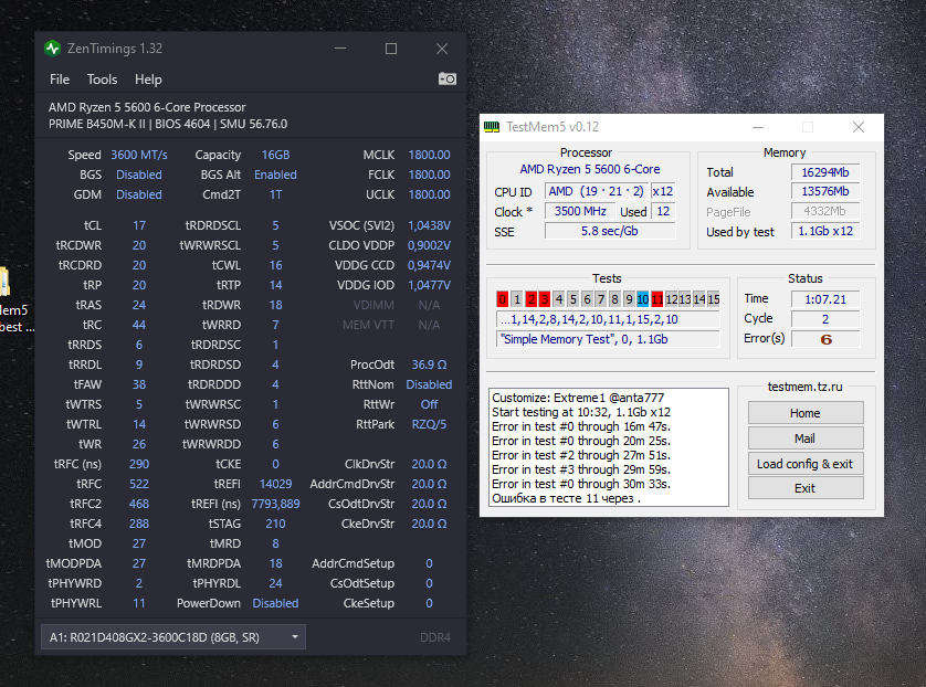

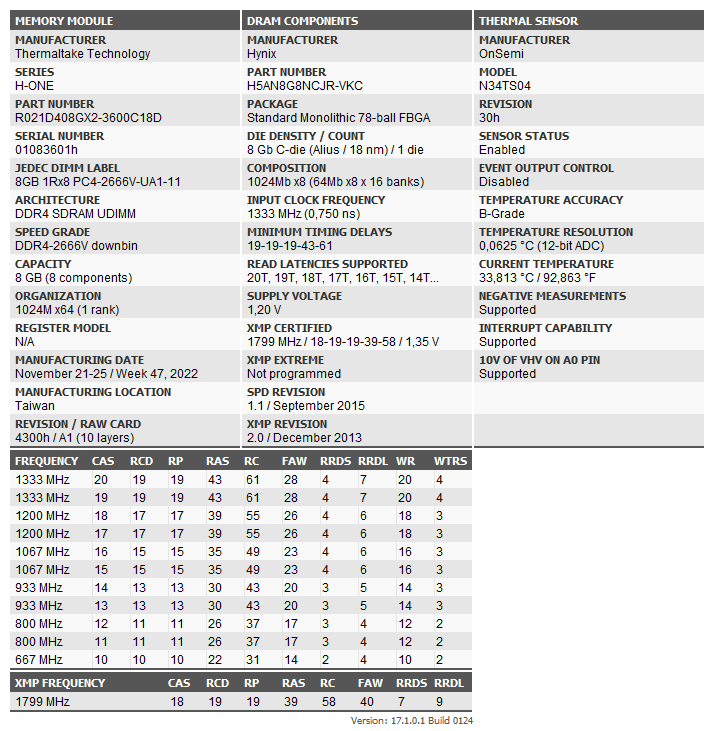

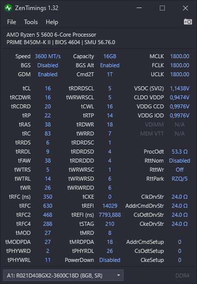

доброго времени суток , нет ли настроек под эту память Thermaltake H-ONE [R021D408GX2-3600C18D] 16 ГБ
PRIME B450M-K II материнка, биос последний , процессор 5600. xmp пара тройка ошибок анта екстрим по истечении часа двух , трех .настройки из шапки 5 ошибок там же , настройки калькулятора ,2-3 ошибки. хотелось бы 3600 без фанатизма. параметры изначально брал завышеные , для 3800 , чтобы наверняка . сейчас напряжение 1.35 . на 1.39 ошибок еще больше, обдув стоит для тестов , vsoc тоже своей жизнью живет , на высокой частоте наваливает 1.2 , руками равняю офсетом .
руками что то не выходит стабилизировать.
забыл добавить , тайминги только первички , остальное в авто
ZenTimings_Screenshot_28729882.7189238.png [ 33.26 КБ | Просмотров: 868 ]
таипун
Snap07082024213815.png [ 45.79 КБ | Просмотров: 868 ]
r5 5600/b350plus asus prime/BLS8G4D32AESBK/4070ti msi suprim/MSI MPG A850G / охлад IH4700/Cougar Airface

mikelargo без фанатизма, сперва лучше с vDIMM 1.33V и tRFC 480
H8C 2x8 OEM 3600CL17 CR1 1.32V
3800 тоже легко едет
H8C 2x8 OEM 3800CL17 CR1 1.34V

Регистрация: 29.10.2017
у меня час тоже без проблем и на 3733) а вот на истечении третьего все лезет , тем более у вас апушка.
все остальное оставить как есть ?
p.s снизил напряжение до 1.33 и trfc до 480 , 3 часа , без ошибок , но тест не остановился . это норма? до этого это вызывало ошибки. testmem 0.13.1 anta777extreme
p.s.s testmem 0.12 anta777extreme ошибка менее получаса
Регистрация: 08.09.2006
Фото: 142

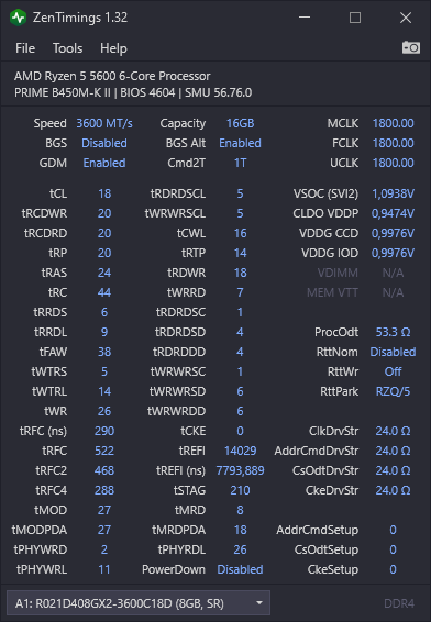

mikelargo я по 3 часа и более не грел их, несколько разных тяжелых конфигов по 3 цикла на один конфг памяти мне обычно было достаточно, иногда 3-4 в разное время.
Пробуйте повысить первички 17-20-20-20-24-44 и RFC до 290 нс, речь о конфиге в моем примере.

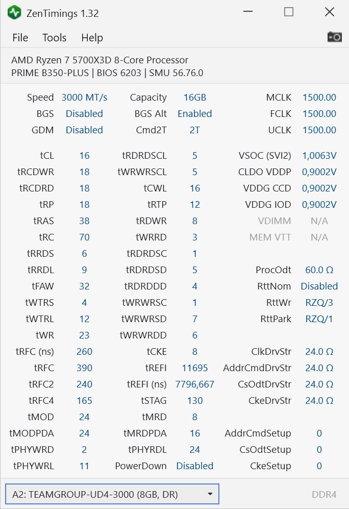

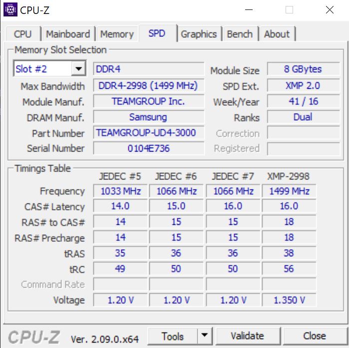

Не держит профиль хмп3000. Мать b350 prime plus память team 2x8. Процессор 5700х3д. Перезагружает систему под нагрузкой после 5-10минут. Что можно попробовать сделать?
IMG_20240817_134828_667.jpg [ 92.84 КБ | Просмотров: 671 ]
IMG_20240817_134828_369.jpg [ 72.5 КБ | Просмотров: 671 ]
IMG_20240817_134828_656.jpg [ 60.65 КБ | Просмотров: 671 ]
Ryzen 7 5700x3D \ 4070TiS Windforce max \ 16gb ddr4 \ Asus B350 Plus \ Deepcool PX850G
GDM вместо 2T, ProcODT 34 ом, ClkDrvStr 40

Alvaro у вас, вероятно, те самые нестандартные, редкие в десктопных модулях бидаи K4A8G165WB, что попадались и мне лет 7 назад. Как раз в таких же модулях Тим стояли)) Выбор оперативной памяти DDR-4 #15267449
Они просто не гоночные, хотя 3200 на ЗЕН3, думаю, все же держать должны бы. Сам не пробовал, давно избавился уже.
Ну, у меня заводятся со старта нормально на 3000 , но рандомно краш через 5-20 минут под нагрузкой. Пока что поднял vsoc до 1.2в но не помогло. Подымаю сейчас еще вольтаж памяти, уже на 1.37 все еще краш.
Как догоню по вольтажу до придела попробую еще советы выше от vol2008 . только еще бы знать где эти все параметры у меня на матери. Я только procODT искал бегло по инфе которую собрал, но так и не нашел.
Добавлено спустя 45 минут 4 секунды:
Так, в общем по результатам тестов, увеличение чтабильности резко пошло после увеличения вольтажа памяти больше 1.35 вольта. На 1.37-13.8 резко увеличелось время до краша, на 1.39 пока небыло за час теста.
Т.е. что это значит? Что реально проблема в памяти заключается? Она не тянит свои заявленные частоты? Или мать тоже както связана? Поднятие vsoc с 0.9 до 1.2 ничего не дало в плане стабильности. Только когда еще жобавил вольтаж на памяти. Но отдельно вольтаж ещё не пробовал.

ZenTimings_Screenshot_28731987.1802033.png [ 33.27 КБ | Просмотров: 588 ]
5 циклов анта екстрим 1 ошибка
Фото: 142
mikelargo конфиг левый какой-то, выше был пример и указанные далее расслабленные первички с RFC к нему и относились, как это специально и отмечалось, пробовали?
Речь о напряжения и сопротивлениях прежде всего, но также и режиме GDM, и таймингах.
Какая ошибка, кстати, номер?
8700g, lf ii 240, b650e-snow, micron 2x16 6000, rm550x, define mini c
Последний раз редактировалось usr721 18.08.2024 20:25, всего редактировалось 1 раз.

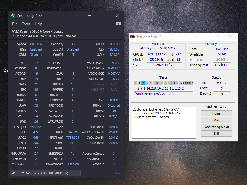

вот же вы писали , ошибку не сохранил .
Добавлено спустя 45 секунд:
запутался
Регистрация: 30.04.2013
trfc 450-550 сделай проверь
AM5 R7 7700=6050Mhz air WR
перетестировал с вашим конфигом , 1 ошибка 2:30 точно ошибок не было . только первички и остальные параметры . вторички не трогал.
Снимок экрана 2024-08-18 234737.png [ 357.2 КБ | Просмотров: 402 ]
Фото: 142
mikelargo теперь о чем говорилось - 17-20-20-20-24-44 и RFC 290 нс, а также vDIMM +0.01V.
Еще vSOC понизил бы до 1.05V.
Добавлено спустя 4 минуты 11 секунд:
Также оба BGS оставьте на автомате тк на апушках они стоят наоборот.
Снимок экрана 2024-08-19 114025.png [ 354.52 КБ | Просмотров: 306 ]
стало хуже
