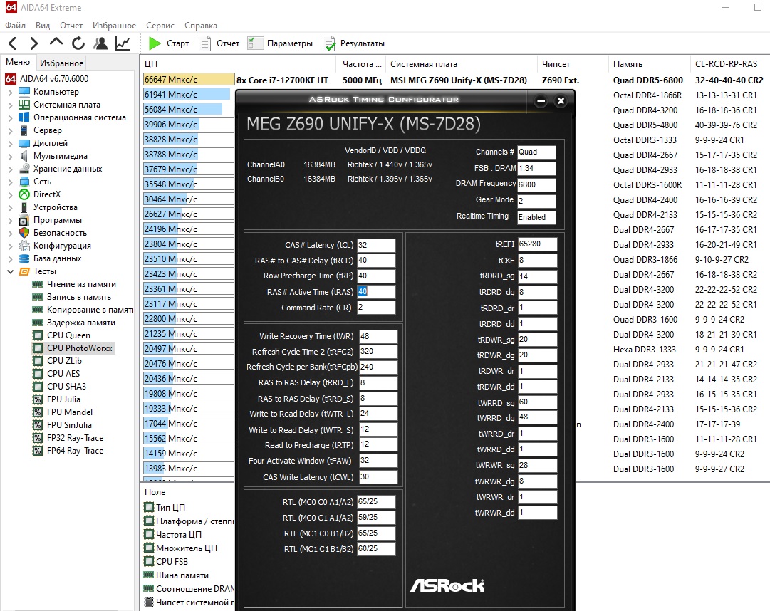

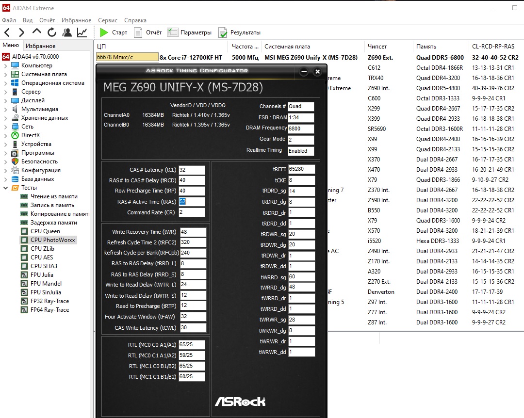

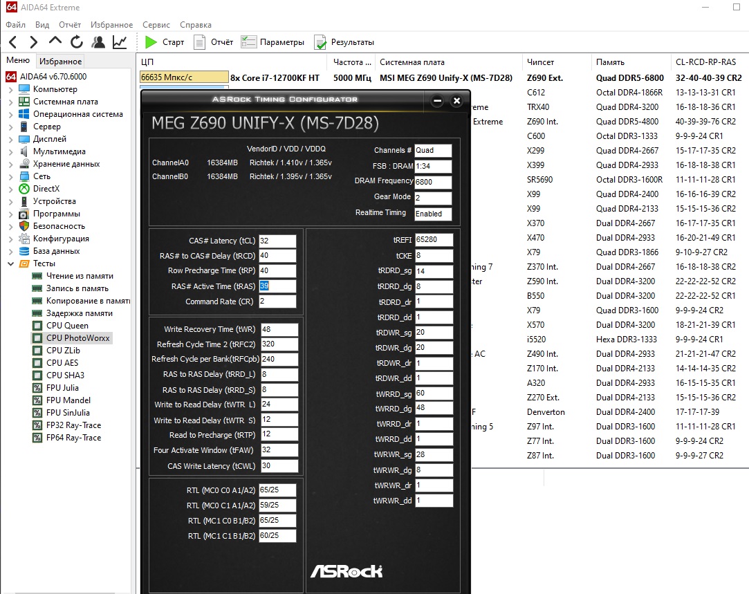

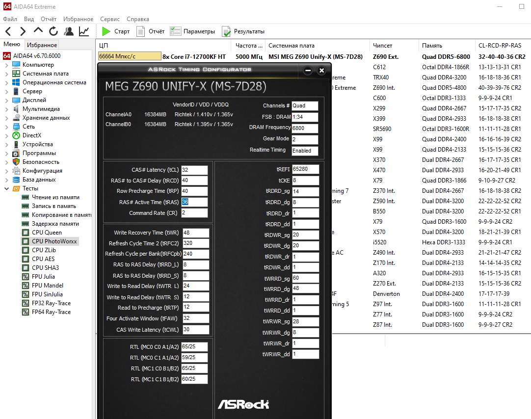

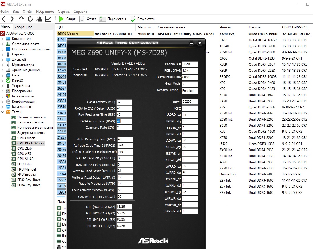

anta777 проверил tRAS при прочих равных:
Добавлено спустя 31 секунду:
а вот стандартные 52:
52.jpg [ 327.44 КБ | Просмотров: 800 ]
36.jpg [ 326.37 КБ | Просмотров: 802 ]
37.jpg [ 320.87 КБ | Просмотров: 802 ]
38.jpg [ 347.18 КБ | Просмотров: 802 ]
39.jpg [ 327.54 КБ | Просмотров: 802 ]
40.jpg [ 360.74 КБ | Просмотров: 802 ]

А ниже проверить можешь?
tRAS=32,33,34,35
И скриншоты не нужно, достаточно написать просто значения в фотовоксе.
а чего раз по 5 каждого не прогнал(там же разброс по идее есть)

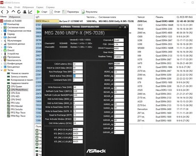

разброс у гигабайта :D , на мси все укладывается в разницу в 0.05%
28: 66626\66642\66628
29: 66654\66633\66644
30: 66635\66639\66618
31: 66630\66638\66623
32: 66634\66623\66640
33: 66630\66635\66629
34: 66634\66647\66626
35: 66640\66626\66615

anta777 писал(а):
А tRAS=72 и tRAS=80 можно до кучи?
72: 66667\66669\66668
80: 66651\66661\66650
:beer:
Russian Overs Team
Куратор темы
Регистрация: 10.06.2011
72 лучше, чем 80, а 52 еще лучше )))
Большое спасибо.
Вообщем можно смело выставлять tRAS=tRCD+tCL или tRAS=tRCD+tRTP (лучше) и не переживать.
