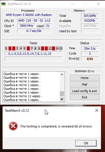

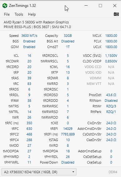

В общем, вот такая картина при включении ХМР на моих планках. Покупал для того, чтоб поставить и забыть.
Подскажите, есть ли смысл, и вообще, возможно ли что-то сделать или проще сдать эти планки?
Скриншот 04-09-2024 164234.jpg [ 60.1 КБ | Просмотров: 5446 ]
Скриншот 04-09-2024 180140.jpg [ 59.19 КБ | Просмотров: 5446 ]
Тайминги на скрине авто в ХМР.
В общем, посоветуйте, люди добрые, что мне делать.

Pavluxa так а что мне те скрины, если она с ослабленными таймингами не едет на ХМР.
Я и спрашиваю у разбирающихся - это брак или можно что-то сделать.

ololore
а скоко мать ставитт на память напругу?, може v soc поднять чуть

Регистрация: 26.10.2019
Pavluxa ставил руками 3600 с 1,38v с таймингами 16-20-20, остальное в авто. Ошибки
Брак
