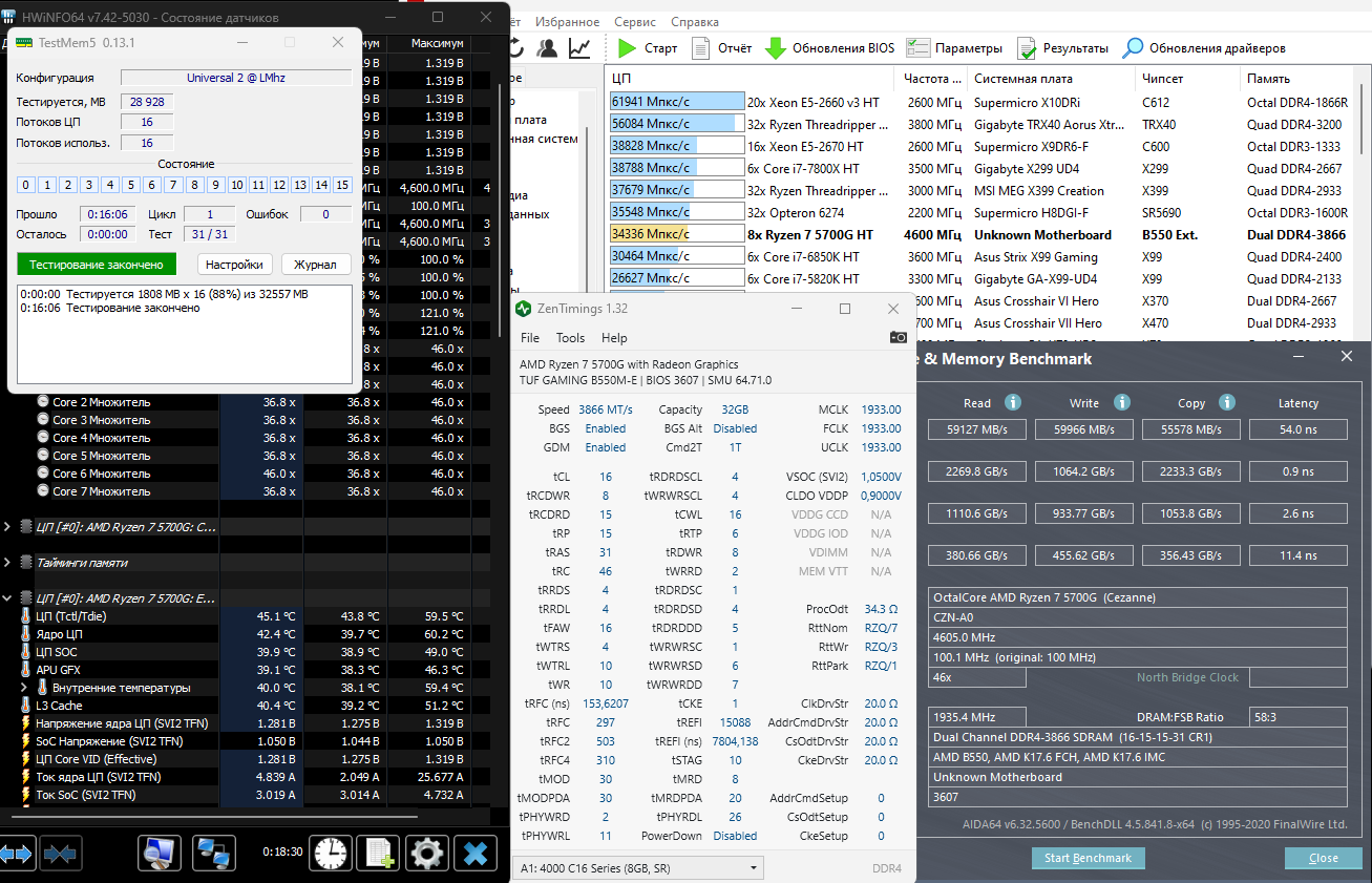

Cделал так (полностью с Usmus) но частоту 3000 мгц. Проверяю на Дииабле... (позже отредачу) =)
ZenTimings_Screenshot_28774998.8152907.png [ 40.17 КБ | Просмотров: 2912 ]

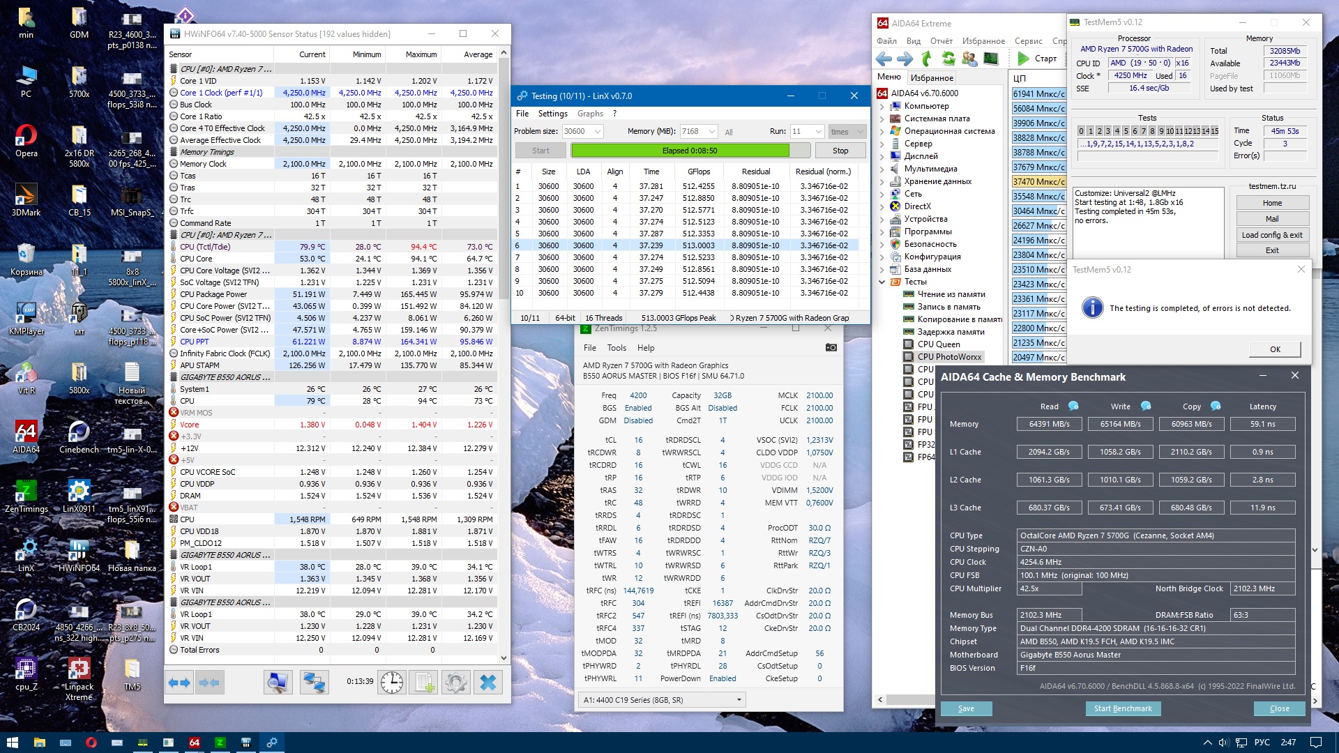

Крафтер писал(а):
Почесав головушку, предположил, что раз брал Kit-ами, стало быть попробовать из них выбрать послабже для дальнейшей установки в 1й и 3й слоты. Вот тут то засада меня и нашла..
ставь во 2-й слот самую слабую планку из четырех, затем по возрастающей соответственно в 4-й, в 1-й и в 3-й. то есть в 3-м окажется лучшая из всех и тогда уже тестируй на стабильность. иначе - колхоз "напрасный труд":

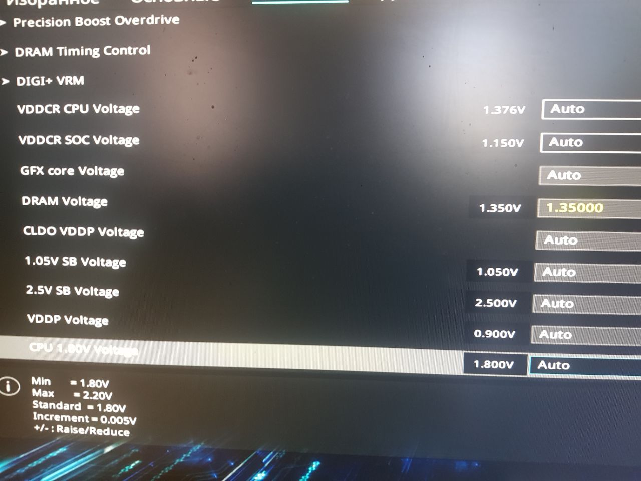

Подскажите, пожалуйста, в авто не много VDDCR CPU выставляется? Что-то мне кажется лишка.
Система в подписи, память поменял на Kingston FURY Renegade [KF436C16RB12K2/32] 32 ГБ
да и VSOC что-то смущает
photo_2024-09-17_11-31-49.jpg [ 109.47 КБ | Просмотров: 2678 ]

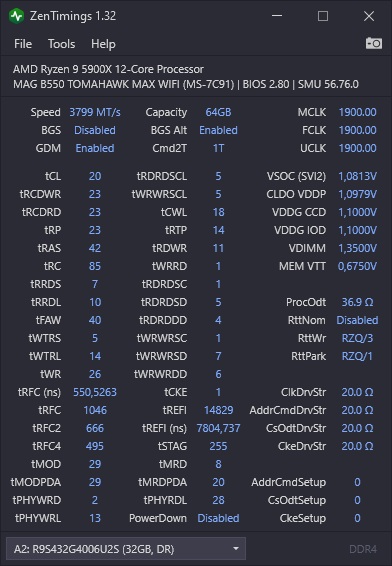

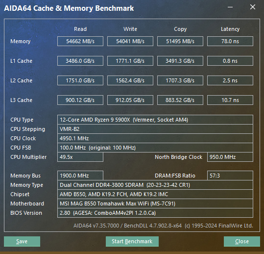

если не сложно посмотрите может я чего то не докрутил :
поставил получилось вот так
ZenTimings_Screenshot.png [ 34.16 КБ | Просмотров: 2651 ]
3800.png [ 254.29 КБ | Просмотров: 2651 ]
тайминги пока не трогал
на 4000 при fclk 2000 и uclk=mclk не стартует (может напряжения дать побольше - хотя оно как я понимаю нужно больше для ужимания таймингов ) ?

Регистрация: 30.04.2013
делитель включен как и раньше,все 3 частоты должны быть одинаковы,так же завышен trc trfc да и остальное
AM5 R7 7700=6050Mhz air WR

Регистрация: 09.09.2012
Это напряжение ядер. Если проц не в фиксе, то оно само гуляет в широких пределах. В PBO его как правило не трогают, или изменяют офсетом
vSOC обычно 1.1В достаточно, иногда стабильно и ниже - напрямую зависит от конфигурации ОЗУ и её частоты
P.S. Заметил, что у тебя APU. Тогда можно и выше делать, от этого напряжения ещё зависит разгон графики
Не много. Оставь всё в авто.

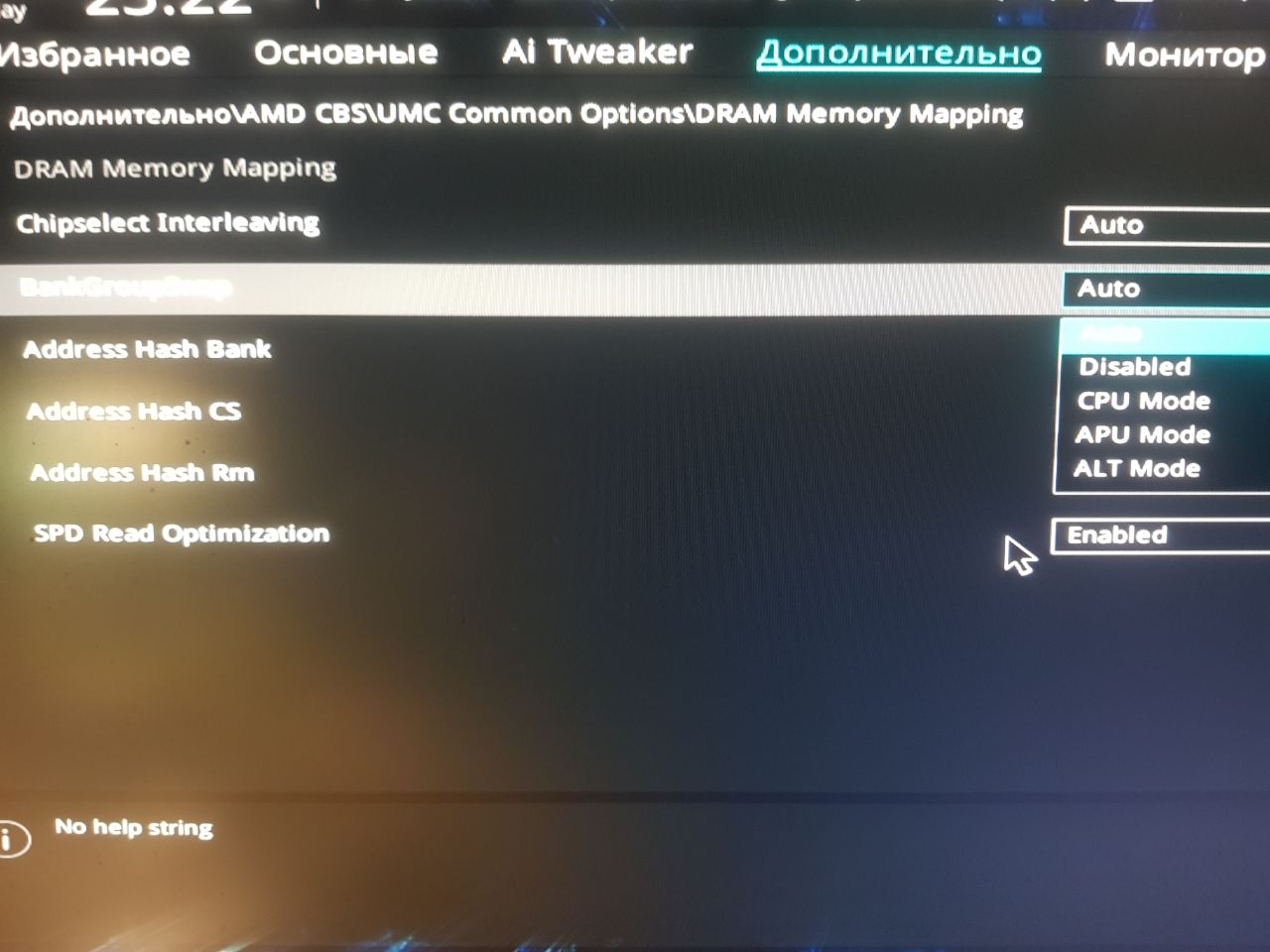

Всем привет.
У меня пара вопросов, гугл не дает ответов, подскажите, пожалуйста:
1) я не раз слышал, что отключение быстрой загрузки в БИОС способствует тренировке ОЗУ. Каким образом?
2) где почитать, что значат и на что влияют эти пункты BGS в БИОС? Раньше всегда было 2 вроде, BGS и BGS alt. Ну или расскажите, кто знает.
photo_2024-09-18_12-08-48.jpg [ 94.41 КБ | Просмотров: 2380 ]
