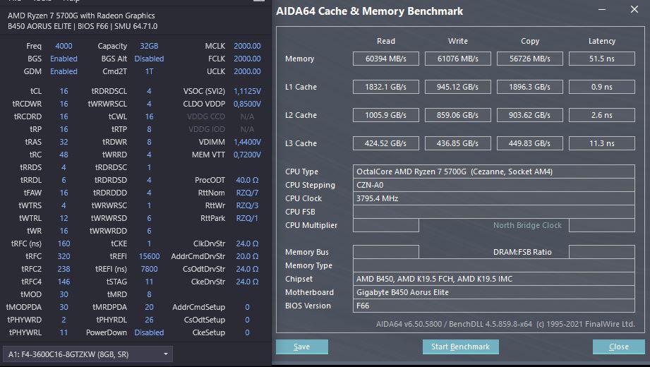

Регистрация: 25.01.2022
Фото: 12
Посмотрите пожалуйста, есть что подкрутить, на 4000 на 1.43 вольт тест проходит, на 4066 уже 1.45 вольт на память минимум. или и так норм на постоянку?

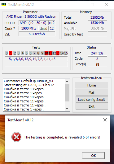

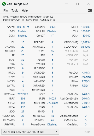

Снова здравствуйте.
Сегодня решил погонять еще память в тестах, и теперь она даже тест @1usmus_v3 не проходит. Хотя вчера прошла успешно тест extreme@anta777
Подскажите, в чем может быть проблема?
ZenTimings_16x2_3600.png [ 33.46 КБ | Просмотров: 3375 ]

Добавлено спустя 41 минуту 10 секунд:
что-то я не пойму. Живет своей жизнью что ли. До этого провел 2 теста с перезагрузками, было 6-7 ошибок.
Перезагрузил 3й раз - всего одна, но есть.
Опять "чудеса". CLDO VDDP поднять до 0,9-0,95в? Напряжение на памяти чуть поднять? ProcOdt поднять? Тайминги не ровные, но криминала в них не вижу. Может tRFC поставить на 600 для проверки?

Регистрация: 30.04.2013
если встройкой для игр пользуешься можно и выше сделать

Регистрация: 26.10.2019
rvspost, вот так тест в 1usmus_v3 прошел без ошибок (поднял CLDO VDDP до 0,9в и Trfc). Погоняю еще в extreme@anta777.
ZenTimings_3600_32.png [ 33.43 КБ | Просмотров: 3268 ]

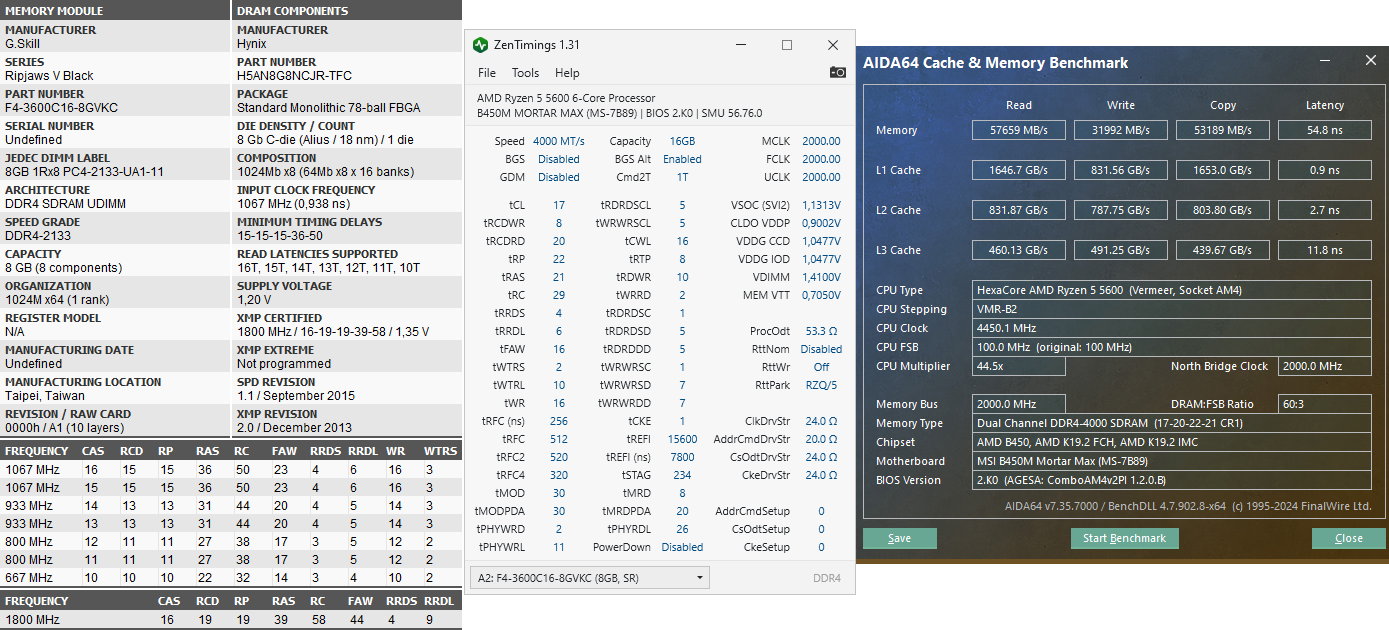

Регистрация: 05.11.2022
Всем привет, по гайду ТехноАлешки всё делал, получилось вот так:
Разгон 4000 CL 17
Snap20092024134444.png [ 349.64 КБ | Просмотров: 3063 ]
Все тесты проходит даже без боковой 20ки крутилятора, Система работает так 24/7 2 дня максимально стабильно.
Возникли вопросы по 4000_CL17:
    1) tRFC 2/4 оставить в Авто? они виртуальные?
    2) Как я понял, можно ещё немного снизить VDDP?
    3) стоит ли трогать ProcOdt в сторону снижения?
    4) Что ещё можно подкрутить?
Хотел CL 16 на 4000, поднимал напругу до 1.43(в гитхабовском гайде читал, что H8C деградирует при напруге выше 1.45(матплата докидывает 0,02 к 1.43)), но тесты не проходит без бокового крутилятора, видимо перегревается.
Стабильные CL 16 я могу увидеть если частоту снижу?
Также Дакар в одном из своих гайдов говорил, что 1 CL равен примерно Частоте 200 MHz, т.е. 3800 CL16(с учётом, что и остальные тайминги будут ниже чем на CL17??) примерно будут равны разгону 4000 CL17?? Так ли это?)
