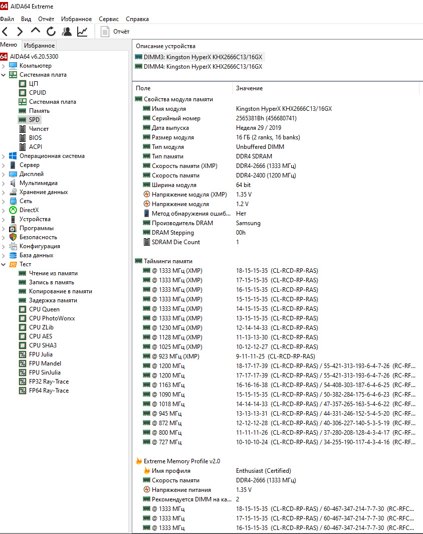

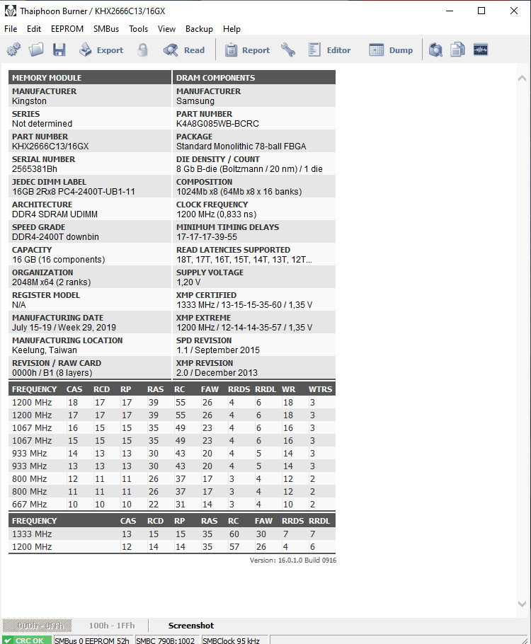

2.jpg [ 160.07 КБ | Просмотров: 568 ]
Untitled-1.jpg [ 319.43 КБ | Просмотров: 568 ]
Вот скрины

lDevilDriverl писал(а):
Raymoond попробуй mfr или cjr, там бидая точно нет, тайфун может врать и скрины под спойлер)
Аида тоже пишет что самсунг
Добавлено спустя 2 минуты 53 секунды:
Я использую настройки самсунг оем, у него вроде настройки хуже чем у хуникса

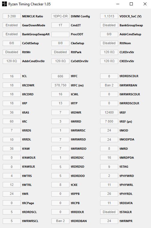

Регистрация: 28.12.2019
Leon75 писал(а):
Raymoond, а на стоковый частоте нет ошибок?
Получилось прогнать без ошибок. Пришлось поднять напряжение на памяти до 1.42 и на проц до 1.4
3200.jpg [ 152.71 КБ | Просмотров: 506 ]
Последний раз редактировалось Raymoond 30.12.2019 23:01, всего редактировалось 1 раз.
Регистрация: 23.06.2019
Raymoond Вот, а говоришь 3000 на 1.28 В шло. Бывает, плашки упираются в какую-то частоту/тайминги и все. У меня на 3400 CL16 можно хоть 1.45 В ставить - один фиг ошибки идут.
Добавлено спустя 1 минуту 14 секунд:
Raymoond Хм... что-то я вижу, тебе пришлось второстепенные сильно разжать. Я сомневаюсь, что эта конфигурация будет лучше 3000 с нормальными таймингами. Надо бы сравнить. Протеститруй в Фотоворксе и Калькуляторном мембенче (в режиме Default). А потом сравни со старой конфигурацией на 3000 мгц.
R9 7900X + Thermalright FS140 / ASUS Rog Strix X670E-A / G.Skill Trident Z5 6200 CL30 / RX 7900 XTX Sapphire Nitro+ / Thermaltake Toughpower 1050W / Fractal Meshify 2

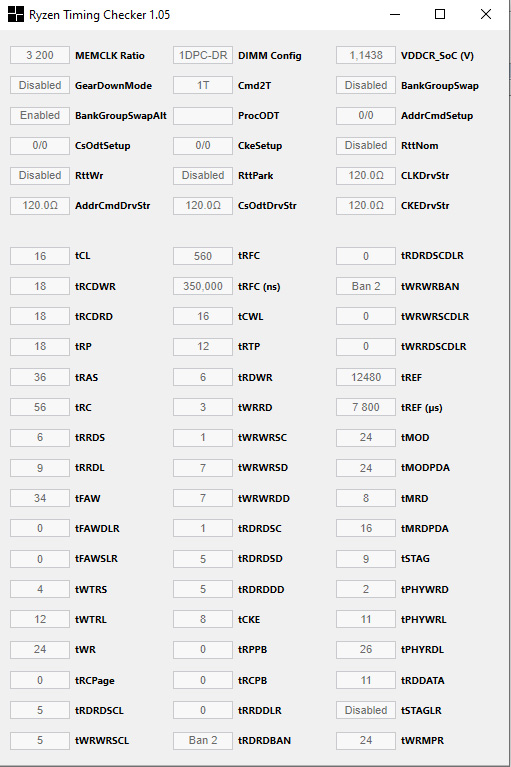

Добавлено спустя 2 минуты 45 секунд:
Сейчас потихоньку понижаю вторичные тайминг и прогоняю тестом. Может что поможет.
