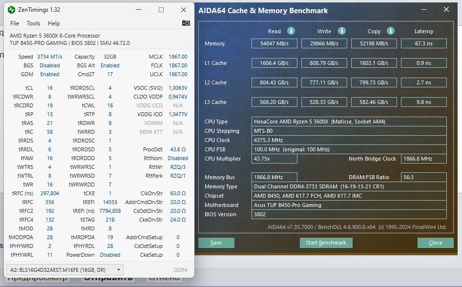

vol2008 писал(а):
Модули то в правильных слотах стоят?
A2 B2
Ужал еще дополнительно Twtrs,twtrl,trdrtscl,twrwrscl и это походу все.
изображение_2024-10-14_195805458.png [ 315.26 КБ | Просмотров: 4600 ]
R7 5700X3D, Rx5700XT Nitro+, 32gb 3800, TUF B450-Pro, Macho X2 LE.

Devijack писал(а):
A2 B2
Возможно что-то с биосом, не видел еще чтобы такие turn-around тайминги плата выставляла в Auto
PJVol @OCN, Anandtech

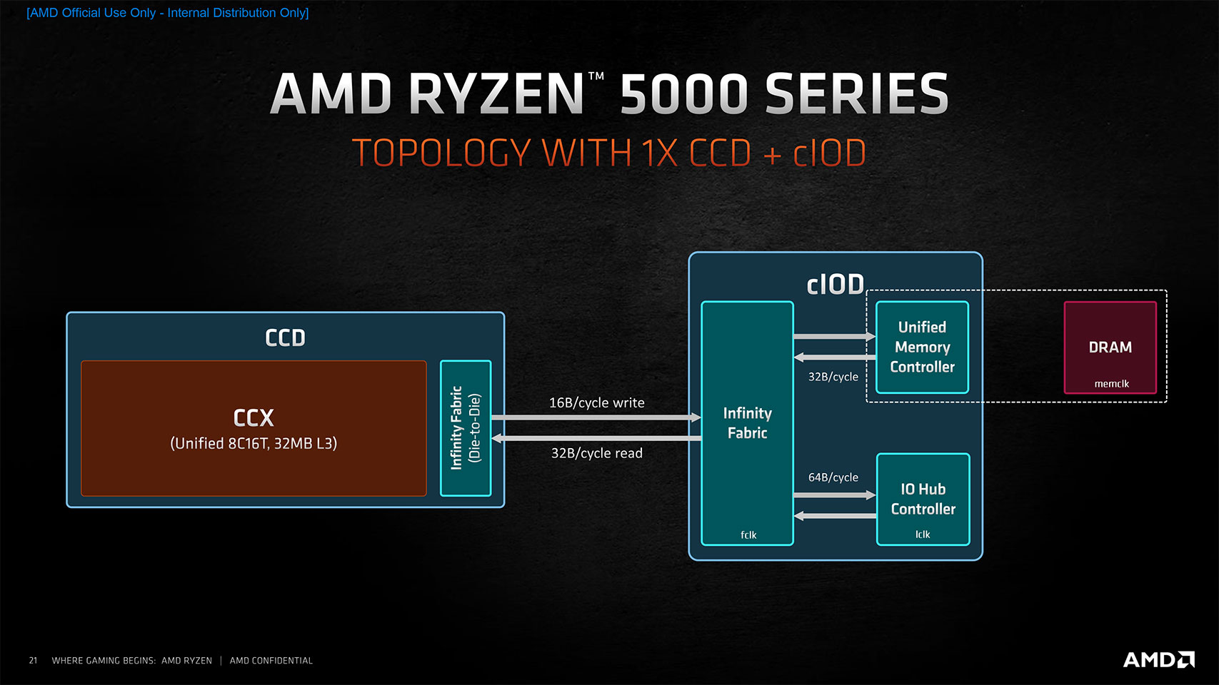

Pavluxa писал(а):
так и не понимаю, почему запись такая маленькая???
читал читал, не понял.. из за чиплетов?
Да. Вот специально нашёл слайд AMD:
Почему запись маленькая
Комментарий к файлу: AMD Ryzen 5000 Topology Slide
arch14.jpg [ 181.24 КБ | Просмотров: 4338 ]
AMD R7 5800X3D, ASUS ROG Dark Hero, EVGA RTX 3080 Ti FTW3 Ultra, 4x 8GB Team Group Xtreem (3800@CL15-15-15-15-30_1T(55)|1.48V).

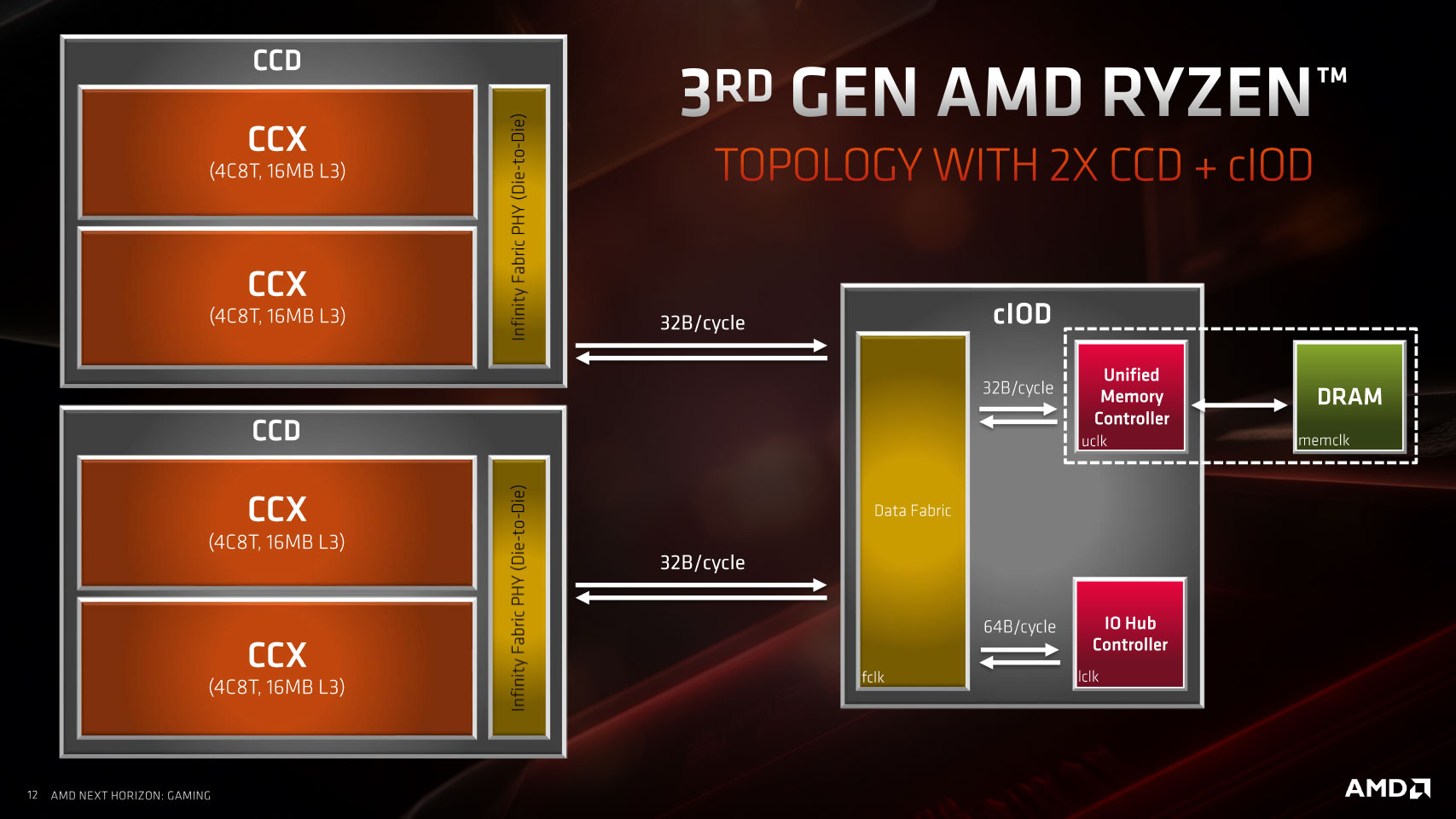

Регистрация: 07.05.2010
Откуда: забыл уже
Фото: 15
T[]RK
еще бы кто пальцем показал, что к чему)
у меня 3900, тоже вроде 2й чиплет, но запись 50
Субфакториал !n определяется как количество беспорядков порядка n, то есть перестановок n-элементного множества без неподвижных точек.
Регистрация: 24.05.2005
Откуда: СССР
Фото: 130
16B/cycle write
32B/cycle read
Откуда: забыл уже
Фото: 15
T[]RK
типа меньше, но не критично
Добавлено спустя 59 секунд:
а есть такая же картинка для моего зен 2+ 3900?
Откуда: СССР
Фото: 130
Да, в описании архитектуры:
Ryzen 3000 Two Chiplets
Комментарий к файлу: AMD Ryzen 3000 Topology
arch9.jpg [ 174.13 КБ | Просмотров: 4288 ]

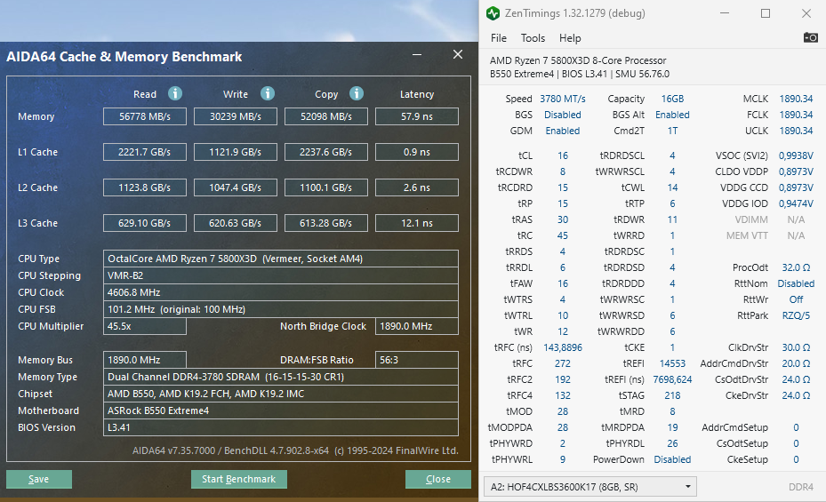

anatol-x писал(а):
P.s. На 3733 с 15 15 15 15 никак не хочет стартовать, только с cmd 2T, хотя запускается на 14х таймингах с cmd 1T, не понимаю как так может быть
Vdimm сколько? А с gdm тоже можно жить, особенно если проц чуть разогнать (на 1.25% должно пойти, если видюха будет на против)
aida.png [ 339.33 КБ | Просмотров: 3776 ]
