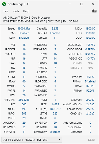

Установил 6 первых таймингов ради спортивного интереса, машина стала шустро работать.
Стоит ли ещё какие-нибудь тайминги настроить?

Kazuki поджать базово вторички, выставить RFC в 304 такта (160 нс), проверить стабильность и сойдет.
8700g, lf ii 240, b650e-snow, micron 2x16, rm550x, define mini c

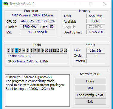

если не трудно , подскажите я правильно тестирую память ?
смущает надпись про запуск под админом
Снимок.PNG [ 21.47 КБ | Просмотров: 3306 ]
а под админом вылетает окошко которое надо закрывать несколько раз

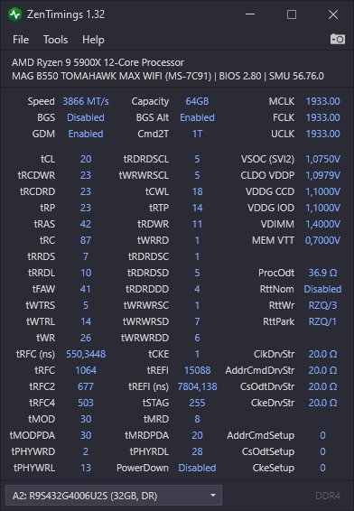

п.с. появилось время пытаюсь подтянуть память AMD RADEON R9 Gamer Series 32GB DDR4-4000 (R9S432G4006U2S)
ну пока так получается
