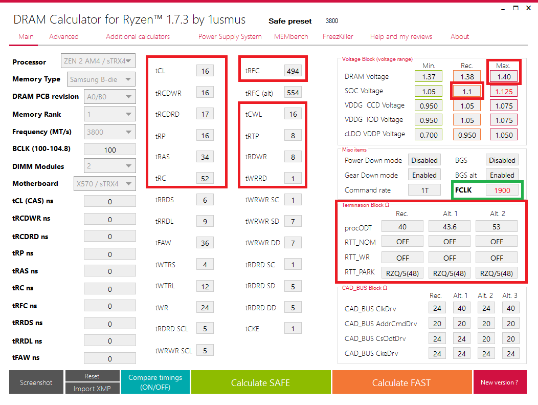

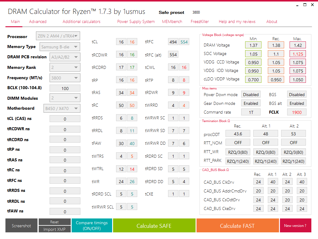

Поставил новый проц, пришлось обновить биос.
Старые значения оперативки отображались странными значениями - в шестнадцатеричной системе или типа того(с буквами). В общем не смог выставить так же как было.
Запустил xmp на 3200 - все ок. Пробовал выставлять какие то профили от MSI - там постоянно ошибки.
Пробовал выставить шину в 1900MHz - запустил линпак, погонял минуту - whea ошибок не появилось. (в одном из гайдов такой порядок прочел)
Но на 3800 завести оперативку не получается. Выставлял значения отмеченные красным из калькулятора
1
r6.png [ 71.35 КБ | Просмотров: 3233 ]
8d0efbb354223a5760b726e6ba48ac47.png [ 69.94 КБ | Просмотров: 3233 ]
Дальше пошел по инструкции с i2hard
2
Если снова есть ошибки или не включается, тогда подбираем значения procOdt, лично у меня выставлено аналогично программе для Zen 2, для Zen + это обычно значения 43-68, для двурангов 60-68, 43-48 одноранговые Micron E-die, 48-53 Samsung B-die, для частот 3667+ 53-60. Кроме этого поднимаем значение tRTP на +1 за шаг, если не помогает, то увеличиваем tRFC на +20 за шаг, если всё равно не помогает, то увеличиваем tCL, tRCDWR, tRCDRD, tRP, tRAS, tRC на +1 за шаг. Как только у вас исчезают проблемы, то пробуйте по одному из этих таймингов уменьшать на -1 за шаг, т.е. tCL уменьшили, пробуем загрузиться и так по каждому таймингу.
Так итераций 5 сделал - ноль реакции.
И тут мне стало интересно, а есть смысл на 3800 гнать ее с шиной в 1900? Или пытаться завести на 3600?
Phanteks Evolv X, Phanteks Revolt Pro 1000W, MSI b450 tomahawk max, AMD Ryzen 5800x3d, Palit NVIDIA 4080, G.Skill TridentZ 2x16 3200C14 GTZSW
Регистрация: 06.04.2010
Откуда: ....— не Бейрут
Фото: 45
на 3600 для начала с такими таймингами: https://ibb.co/Pc7CVmh ; затем пробовать поднимать частоту по шагу до 3800
https://ibb.co/Sf1jB85

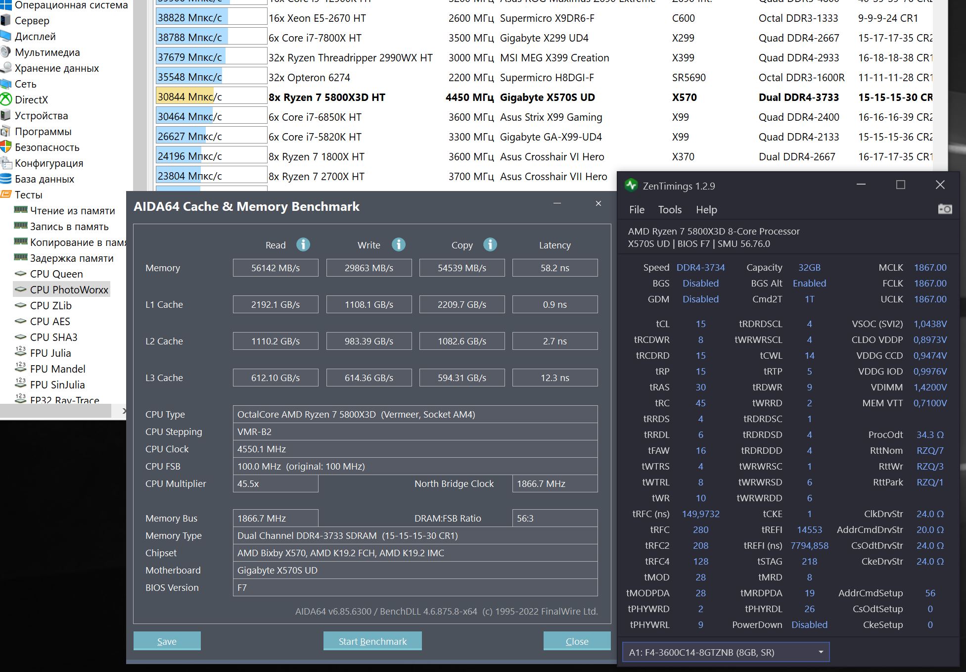

Тоже обновил недавно BIOS, показатели улучшились:
bios_new.JPG [ 390.39 КБ | Просмотров: 3019 ]

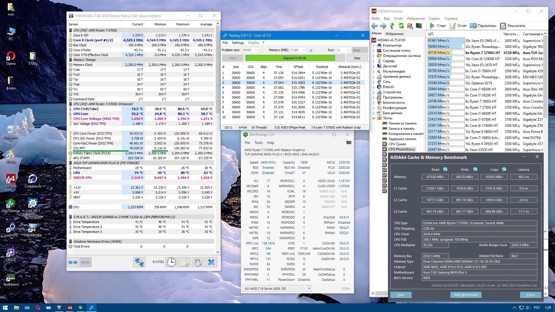

Alexshanghai писал(а):
на вменяемых таймингах и частотах мне кажется не выйти из 50нс
на встройках если только (там нет whea на частотах памяти выше 3800мгц):
4325_4400_2200_515 flops_48i2 ns_OCmo310med_o181ex_o525_d580_aidaPW_ZT_171616 monitor CPU PPT.jpg
4325_4400_2200_515 flops_48i2 ns_OCmo310med_o181ex_o525_d580_aidaPW_ZT_171616 monitor CPU PPT.jpg [ 794.95 КБ | Просмотров: 2541 ]
