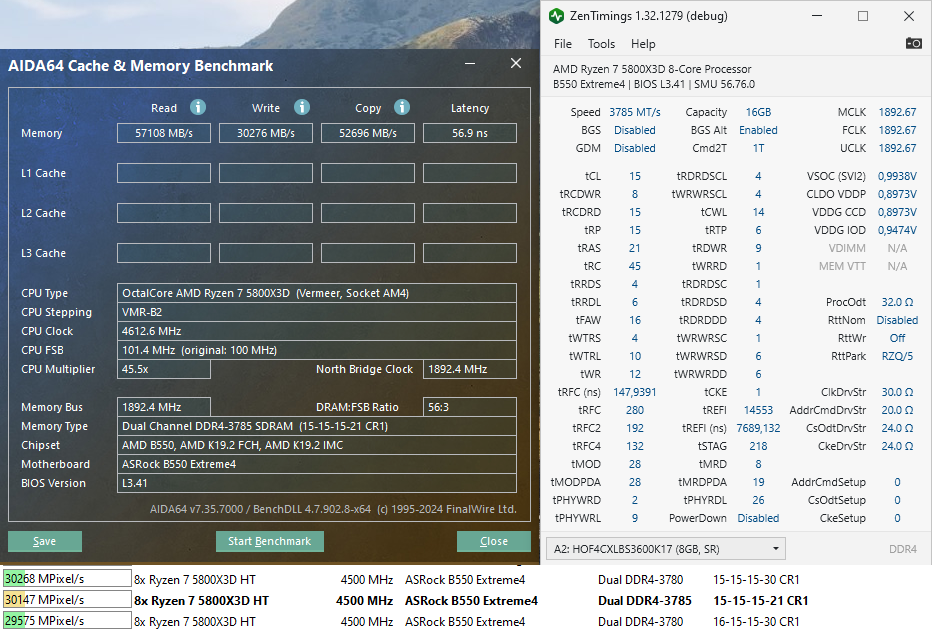

Agiliter писал(а):
Видимо он никак не работает...
Я ж на прошлой странице писал об этом )
aida1.png [ 335.45 КБ | Просмотров: 2175 ]
aida2.png [ 365.69 КБ | Просмотров: 2175 ]
С DDR4, по крайней мере на AMD, tRAS дублируется tRCD (ACT>RAS) + tRTP (RAS>PRE), а новый ACT сгенерится при одновременном соблюдении tRP и tRC
PJVol @OCN, Anandtech

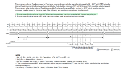

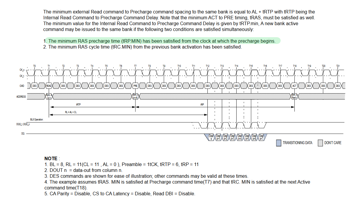

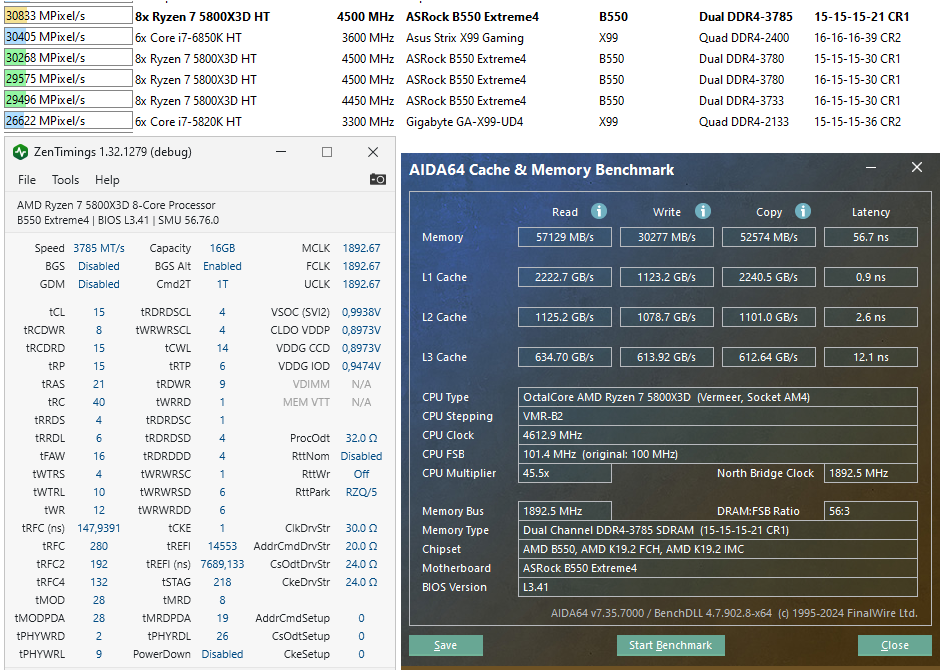

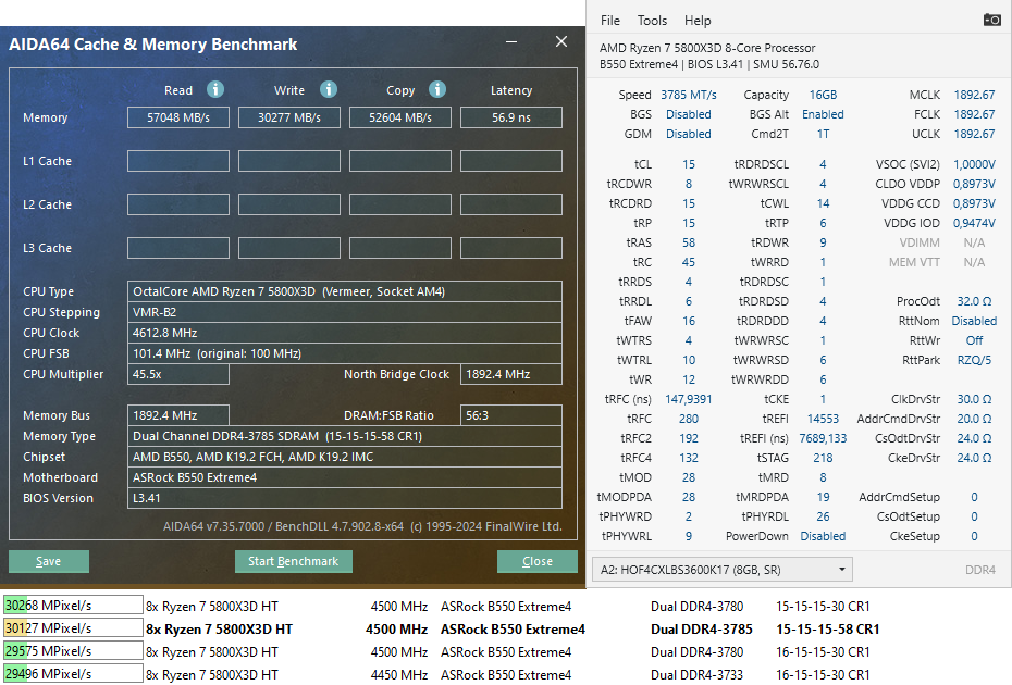

Даже если не предусмотрели, MC при слишком малом значении tRCmin может тупо послать ACT по окончании PRE.
Добавлено спустя 20 минут 40 секунд:
По крайней мере, Photoworxx не против )
breaking RAS cycle delay rule
going after tRC.png [ 350.83 КБ | Просмотров: 2067 ]
read followed by precharge.png [ 85.21 КБ | Просмотров: 2061 ]

15+6=21 RCD+RTP все по джедек

Ну да, и RC > RCD + RTP + RP.
