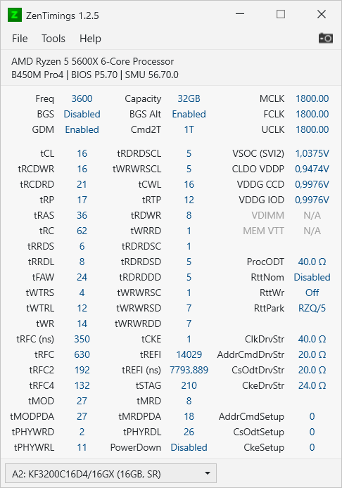

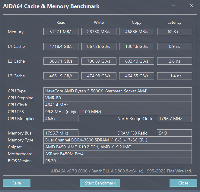

Через калькулятор разогнал свои kingstone fury ddr 3200 до 3600 на чипах Micron F-die.
Только вот, результат не такой впечатляющий. Разница между авто разгоном 18-21-21-39 и выставленными через калькулятор 16-21-17-36 на уровне погрешности.

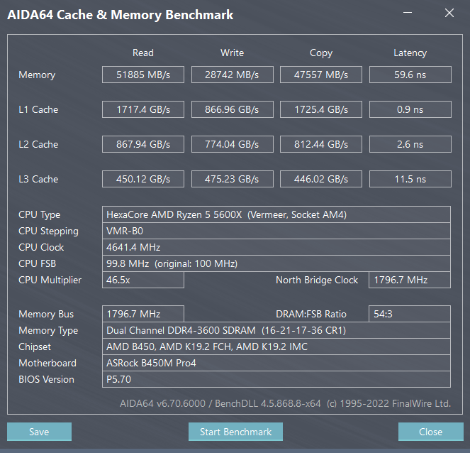

Комментарий к файлу: это авто разгон только первички выставлены
cachemem кингстоун 3600 ср1 геар довн офф 1.35.png [ 100.42 КБ | Просмотров: 1259 ]
Комментарий к файлу: это уже разгон через калькулятор
ZenTimings_Screenshot разгон.png [ 40.94 КБ | Просмотров: 1259 ]
Комментарий к файлу: разгон через калькулятор
cachemem 3600 калькулятор.png [ 100.39 КБ | Просмотров: 1259 ]
Есть какие-то предложения после увиденного?
Попробуй GDM выключить. Ну и во время тестирования нужно фон винды очищать
Ещё есть незначительные косячки по таймингам, напр. WR=16 надо, RTP=8
При такой каше таймингов не удивительно. tRRDS = 4, tFAW =16, tWR = 16, tRTP = 8, tWTRL = 8. tRFC попробовать снижать. Сразу поставьте на память напряжение 1,4в (1,45в - безопасно по стандарту, но может греться, если в корпусе вентиляция в районе 0). Можно пробовать штурмовать 3800.

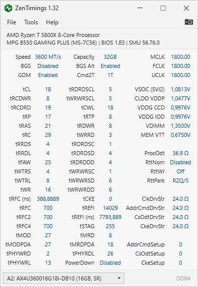

Фото: 25
