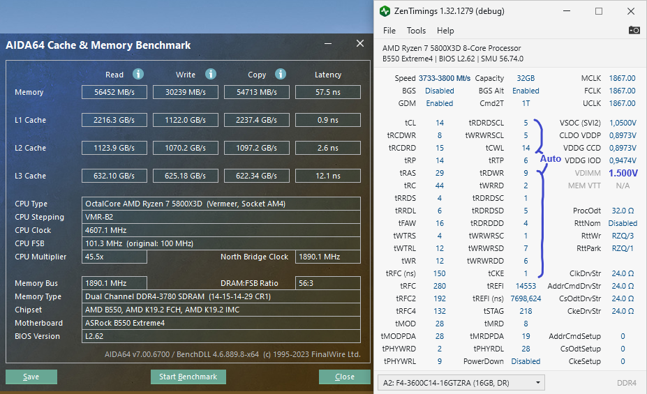

Оставь SetUp нулевым - для DR лучше GDM. Выставь вручную напряжения DF и DDRPhy, +/- как на скрине (и тайминги тоже можно), и попробуй, заведется или нет
zt-2x16dr.png [ 341.9 КБ | Просмотров: 1409 ]

npa4ka
GDM стабильней и на 5800x3d с DR разница с 1.75t (или сколько там выходит) почти не заметна.

vol2008 писал(а):
GDM стабильней
Это другой вопрос. Если gdm-off cr1t стабилен - стабильнее стабильного не требуется
Согласен. Но ты написал, "для DR лучше GDM" - это не так
GDM off позволяет выставить нечетный CL, что порой уже делает разницу ощутимой (в синтетике разумеется)
Я исходио из того, что при прочих равных, т.е. производительности / напряжение Vdimm, GDM надежней априори, как например, в случае 3800 14-14 GDM и 3800-15-15 1.75T. Но я бы предпочел 3800-14-15 GDM, снизив немного напругу ценой одного с копейками процента в copy и latency, что даже для обычных процов - ни о чем, не говоря уже о x3d.
Хм... разве gdm-on cl-14 требует меньше напряжения, чем gdm-off cl-15?
Я тестил gdm-on cl-16 vs gdm-off cl-17 (SetUp-56) - второй вариант был и быстрее, и требовал чуть ниже напряжение. Т.е. беспроигрышный вариант
При этом gdm-off cl15 я мог стабилизировать на ~1.45v (точное значение не вспомню, вроде бы 1.43в), а gdm-on cl14 требовал больше 1.5v - дальше я не стал наваливать

npa4ka
На ПК с x3d, для 14-15 (tCL - tRCD) чуть меньше нужно было, на сколько точно - не скажу - тестил на скорую, может 10-20mv.
npa4ka писал(а):
А вот, вспомнил
Чипы другие, мы же b-die вроде сравнивали. Да и разница в нс между 16-17 и 14-15, хоть и небольшая, но есть.
Повторюсь, по моему личному опыту, 15-15 1.75T чуть быстрее 14-15 GDM, но стабильность последнего имхо более важный и весомый фактор.
P.S. Завтра, если найду время, погоняю DR планки на ПК с 5700G, возможно картина другая будет, когда фабрика не на пределе работаеи.
