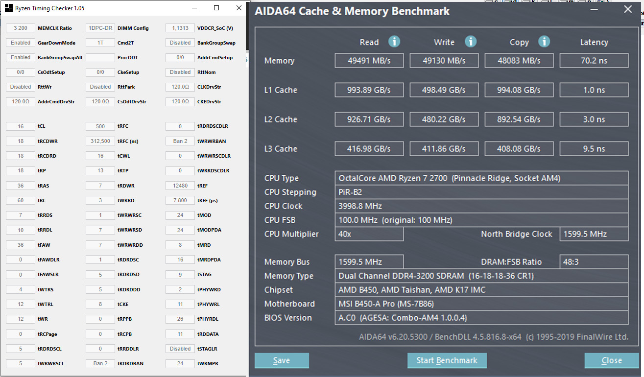

3200-2+аида.jpg [ 343.45 КБ | Просмотров: 705 ]
Понизил еще часть таймингов, стало получше

Raymoond писал(а):
Вот скрины
У вас странно Хайниксовские настройки cjr , а не Самсунга .
Raymoond писал(а):
Получилось прогнать без ошибок. Пришлось поднять напряжение на памяти до 1.42 и на проц до 1.4
А это уже mfr Хайникса настройки .
Вы точно Самсунг - в калькуляторе ставите ?
У вас задраны показания cad_bus 120 , а в калькуляторе 20-24 .
Я их не трогаю, в одном видео советовали не трогать их

Регистрация: 28.12.2019
Если я их приберу, получше станет?
... И что тогда вам ответить ? Ну вот кто вам советовал - у того и просите помощи по настройке ОЗУ , извините - я всё .
Добавлено спустя 4 минуты 54 секунды:
А вы вторую страничку калькулятора открывали ?
Там ведь тоже есть определённые значения - для настройки .
выставил значения с калькулятора, а чекер все равно показывает завышенные значения
Страшновато лезть в эти настройки. Подскажите. что там можно трогать, что нельзя.
Он не со всеми платами нормально работает. Главное, выставил.
Ты не знаешь, что ртс может неправильно отображать сопротивления?
Миллион раз обсуждалось что чекер или не отображает, или неправильно показывает сопротивления.
Ну как оказалось - в его случае , они были задраны .
Был уверен - по симптомам , что они у него и были задраны .
Да хорошо спасибо , но вот человек выше написал , что у него были задраны .
И симптомы похожие , вот сейчас он поставил ниже ...
Raymoond писал(а):
Этим я сейчас и занимаюсь.
Тогда не насыпайте по 266мгц+ сразу , а по 33-66мгц добавляйте
- повышая по одному таймингу , с перезагрузкой , отключением на 2-5 мин. и проверяя стабильность , ошибки .
Raymoond писал(а):
Я их не трогаю
Если он их не трогал, то они в авто. В авто, плата не будет ставить 120. RTC не поддерживается уже почти год и из-за выходов новых биосов для зен2, он может не показывать реальные значения.
