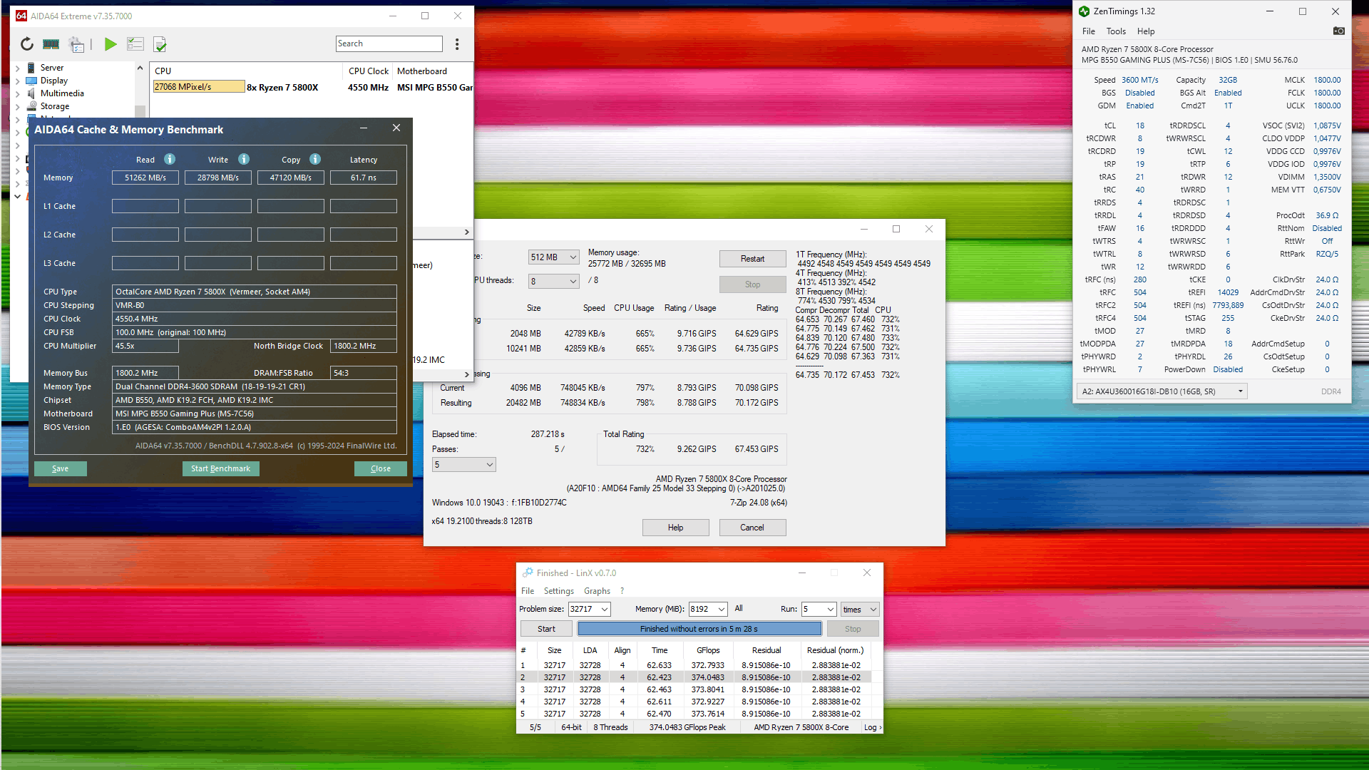

npa4ka
На напряжение не тестил, времени не было, но по скорости - тот же хрен +/-. Latency с GDM выше, потому что PMU натрейнил MRL 28 mck для одного канала, если пошаманить с VDDIO VDDP, и ODT, можно думаю до 26 снизить.
3800 14-15-GDM vs 15-15-1T-56.png [ 396.19 КБ | Просмотров: 2742 ]

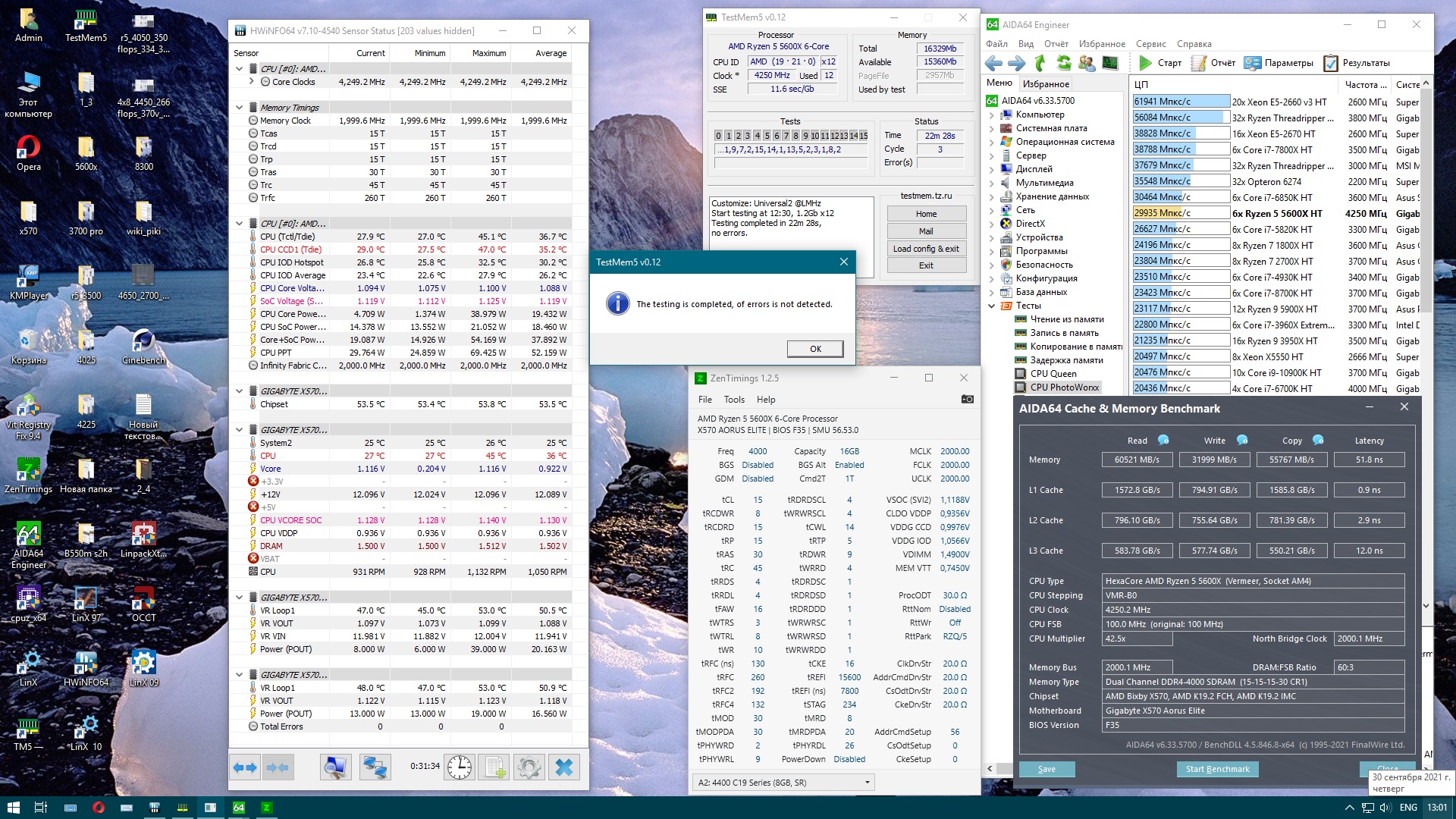

MITROXA писал(а):
хелп с настройкой 3600+ MT/s на постоянку!
по идее, твой r5 5500 может без whea на 4000 на постоянку работать. например так:
tm5_4250_4000_200_51i8 ns_norm auto_136 lov_norm_ p020_o210_o060_490_d580_p010_aida PW_ZT.jpg
tm5_4250_4000_200_51i8 ns_norm auto_136 lov_norm_ p020_o210_o060_490_d580_p010_aida PW_ZT.jpg [ 833.72 КБ | Просмотров: 2662 ]
https://ibb.co/Sf1jB85

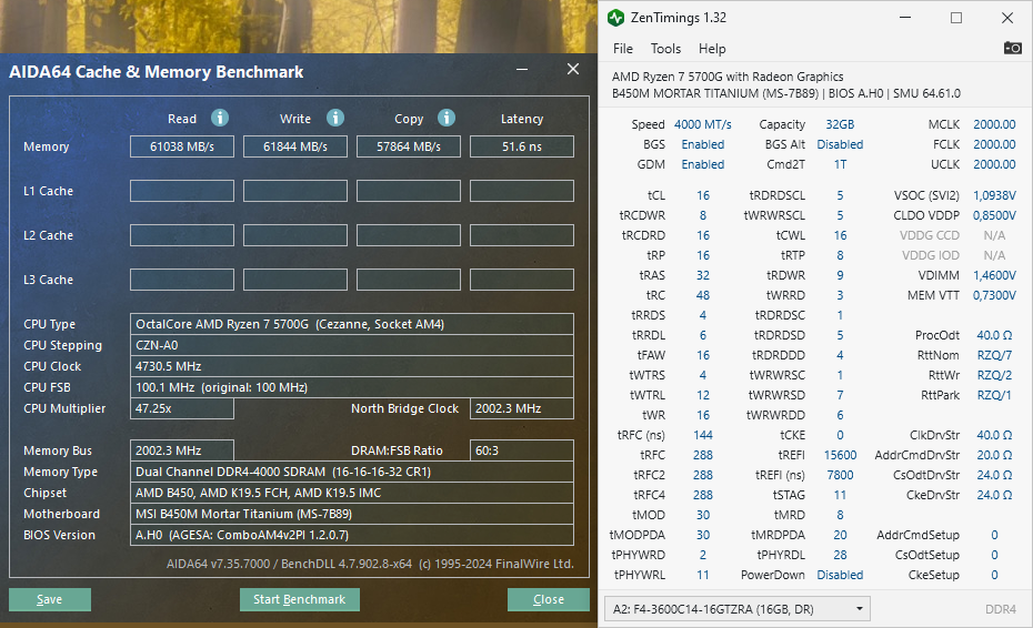

bench-4000CL16.png [ 340.01 КБ | Просмотров: 2484 ]

npa4ka
Вот 4000-16-16-GDM заметно быстрее обоих 3800-15
4000-16 2x16.png [ 368.02 КБ | Просмотров: 2477 ]
pwx-4000-16-16-GDM.png [ 115.55 КБ | Просмотров: 2477 ]

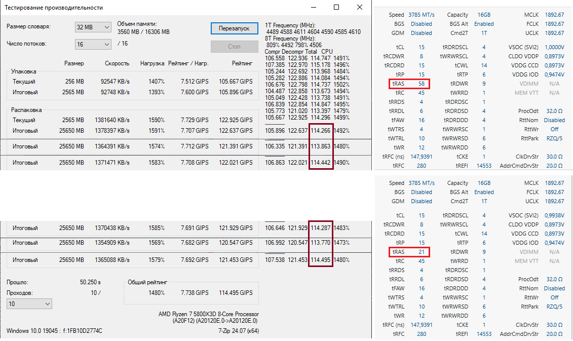

vol2008 писал(а):
RAS вообще не влияет ни на что в ddr4, поэтому и "жмется" )
таки влияет.
в 7z нужно смотреть только compr. aida c&m погоду на марсе показывает, как обычно.
ras=58
ras58.png [ 169.32 КБ | Просмотров: 2411 ]
ras=21 rc=29
ras21.png [ 171.17 КБ | Просмотров: 2411 ]
ras=21 rc=40 (rc=rp+ras)
ras21rc40.png [ 169.65 КБ | Просмотров: 2411 ]

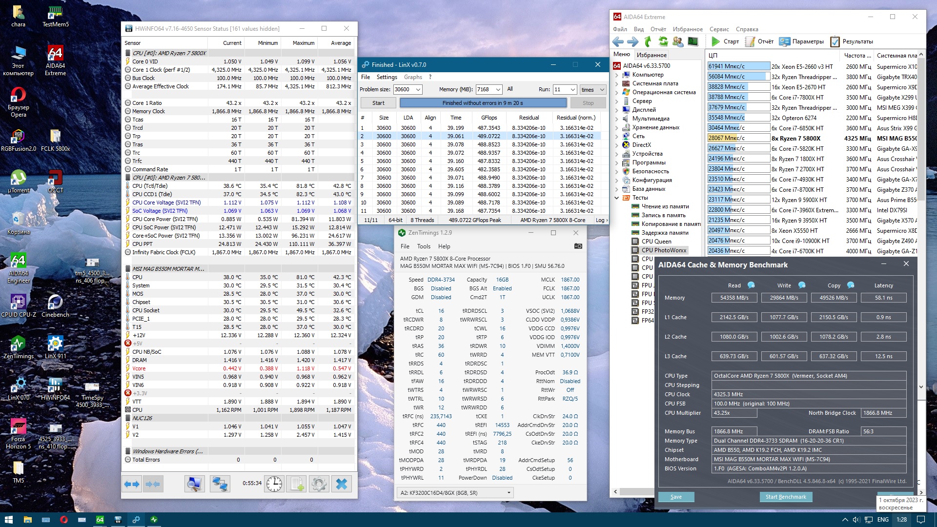

linX без мониторинга в hwinfo64 не информативен:
linx-8x8-4325-3733-1867-489-flops-58i1-ns-o110-llc5-o080-o080-940-1000-1000-o400-d540-0705-aida-PW-Z.jpg
linx-8x8-4325-3733-1867-489-flops-58i1-ns-o110-llc5-o080-o080-940-1000-1000-o400-d540-0705-aida-PW-Z.jpg [ 870.84 КБ | Просмотров: 2388 ]

CoolCmd писал(а):
таки влияет.
Таки стат. погрешность.
В 7z тогда погода на Сатурне - разбег comp или decomp может до 2gips доходить на 5 и более прогонах, о чем ты, дружище? )
7z-tRAS-21-vs-50-across-three-runs.png [ 148.76 КБ | Просмотров: 2346 ]
Добавлено спустя 2 минуты 12 секунд:
P.S. Перед тем, как запостить, получил 107.15 gips compression с tRAS 50.
