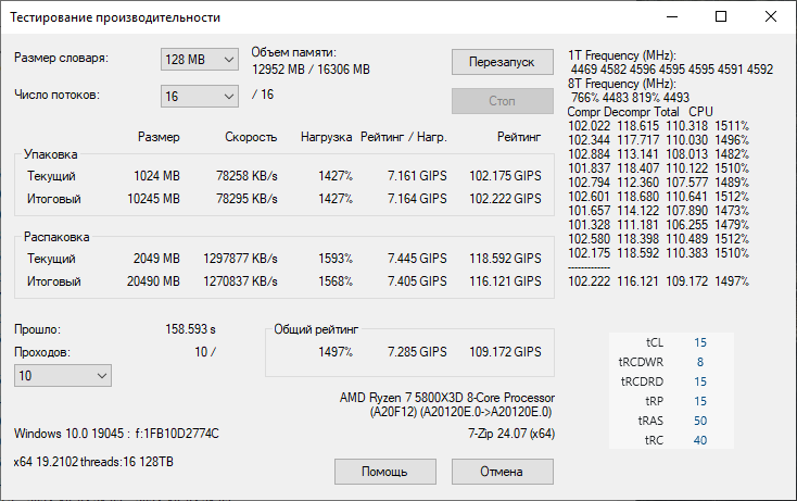

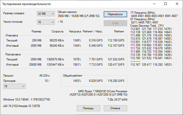

CoolCmd писал(а):
я не могу утверждать, что разницу можно увидеть с любым набором таймингов, но в моей конфигурации она есть, поэтому твое утверждении про ras и ddr4 неверно.
Не вижу подтверждения, что , где, в какую сторону лучше-хуже?
И tRC при чем здесь вообще? Я только про tRAS говорил.
Добавлено спустя 34 минуты 52 секунды:
CoolCmd писал(а):
читай мое сообщение полностью. compr смотреть нужно. размер словаря 512.
128mb максимум с 2х8 gb. Может с tRAS 50 чуть меньше на доли процента, т.е. даже если и влияние есть, то его легко можно отнести к погрешности и влиянию самого процессора и фабрики, так что считай, что его нет.
tRAS 21.png [ 43.93 КБ | Просмотров: 1886 ]
tRAS-50.png [ 40.26 КБ | Просмотров: 1886 ]

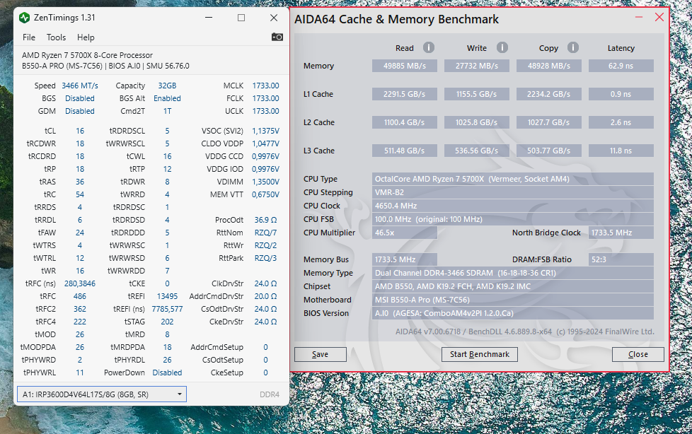

Flanker-E+ писал(а):
Здравствуйте, помогите ужать вторички, и подкорректировать напряжение. как щас норм едет, процессор не очень сговорчивый.
P.S. стоит 4 планки
а что именно не получается?

Регистрация: 07.04.2024
P.S. стоит 4 планки
Вторичек очень много и я не знаю с чего начинать. А по поводу несговорчивости моего процессора, Калькулятор Ryzen Dram очень сильно занижает тайминги комп не заводится
AMD Ryzen 7 5700X3D | RX9070xt PowerColor Hellhound | DDR4 32GB 3466Mhz | MSI B550 A-PRO.
Регистрация: 30.04.2013
в нем есть разные пресеты инзначально предлагается save пресет + чипы надо правильно указывать,по очереди тогда начинай снижать
Выставил пока так, поиграл в одну игру во вторую по паре часиков погонял тесты вроде стабильно, наверное оставлю так, врятли сильно лучших результатов можно добиться.
поправь trtp 8 tfaw 16 trdrd/wrwr scl 4 частоту выше не берет?
Снимок экрана 2024-11-04 100726.png [ 488.33 КБ | Просмотров: 1639 ]

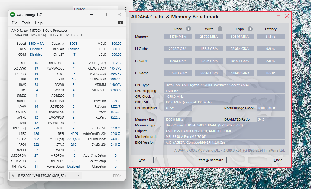

usr721 писал(а):
Прогнал по-быстрому 4 зеленых двуранга бидая M378A2K43BB1.
Может кому-то будет интересно, что нынче могут старые добрые BB1 на быстром КП.
На 3733-3800 не заводятся
Два модуля на 3733-3800 заводятся. Макс, что удалось выжать стабильного из этих зеленок двурангов:
S8B OEM 2x16 3733CL18@1.35 GDM
Для статистики
Сменил процессор на 5700x3d. Так же попробовал свои зелёные OEM Samsung 2x16Гб M378A2K43BB1 чуть накрутить.
Выше 3466 прыгнуть не удалось. Винда загружается, но тесты в первые секунды сыпят ошибками.
На 3466 условно стабильно (4-ре прогона TM5 и 30мин AIDA) при довольно низких напряжениях vSOC=0.9v и vDIMM=1.35v
Ну CPU еще в андервольте -25 CO по всем ядрам и установлены лимиты по мощности 100-70-100
Samsung OEM M378A2K43BB1 2x16 3466CL16@1.35v
Ну вот так получилось. tRTP на 8 ошибки дает, поставил 10
Снимок экрана 2024-11-06 073638.png [ 507.26 КБ | Просмотров: 1345 ]
З.Ы. Стабильности нет переключился обратно на 3466 все таки 4 планки, на двух планках нормально 3600 едет

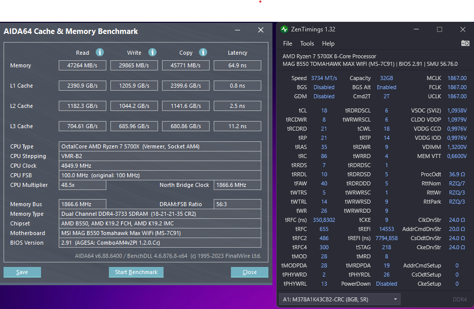

Добрый день, возникла проблема после замены материнской платы, была плата асус Б350м-а оперативка гналась в аиде скорость чтения росли, поменял материнку на Msi b550 tomahawk, дохожу выще 3600 и скорост чтения останавливаеться до 48к, чтобы я неделал, гнал и до 3800 все равно скорость чтения такая же((((4 планки по 8 гигов Самсунг С диа)Помогите решить проблему, мб галочку где убрать? или функцию выключить. менял что GDM что T2 что T1 одинаково(
Ryzen 7 5700x 4.850mHz, Асус Б350М-А Bios 6223, M378A1K43CB2-CRC 3733Mhz 18-8-21-21-35
