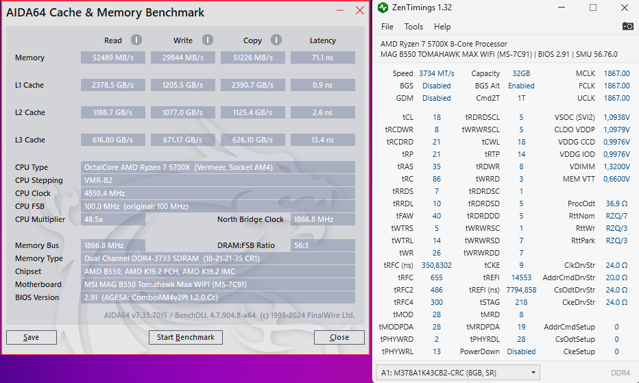

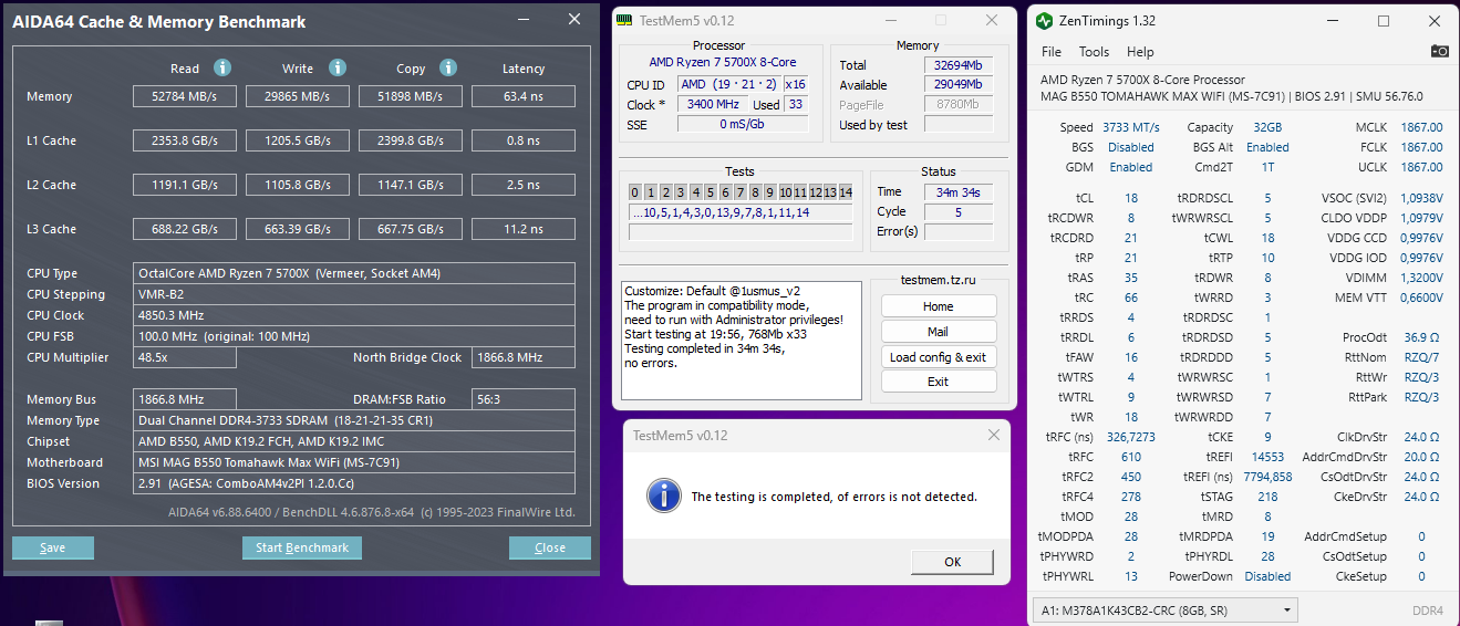

Que?tion писал(а):
Gunman396 писал(а):
мб галочку где убрать? или функцию выключить. менял что GDM что T2 что T1 одинаково(
SCL 5-5
RDWR 8
WRRD 3
WRWRSD/DD 7-7
попробуй так... scl на скорость влияют, наверно из-за них
Спасибо огромное дружище, заработало))) Для меня ваше удивление, что оказывается разные материнки выставляют разные тайминги автоматом, я думал у них у всех один стандарт)
Ryzen 7 5700x 4.850mHz, Асус Б350М-А Bios 6223, M378A1K43CB2-CRC 3733Mhz 18-8-21-21-35
Регистрация: 29.03.2017
У них +- Один стандарт. Просто этот список не является частью стандарта JEDEC.
Я не знаю как они правильно называются. Тайминги КП и платы? Производные тайминги которые дополняют\замещают JEDEC?
Короче существенная часть, если не все, не имеют отношения к SPD и ставятся платой.
Регистрация: 23.02.2006
Gunman396 писал(а):
заработало
несовсем :D
На таких частотах лучше включать GDM или ставить CR 2T, хз будут ли 4 планки нормально работать на 3733мгц CR 1T...
Теперь PHYRDL поднялся до 28 (как минимум для модуля в слоте А1), был 26. Его плата сама ставит и вручную не поменять, но он может меняться из-за других настроек.
5900X + TR TS140 Power / MSI B550M Mortar / 2x16GB G.Skill 3200C14D-32GFX / Sapphire RX7800XT / WD SN550 1TB / Seasonic 750W Titanium SSR-750TR
Регистрация: 21.08.2021
tRRDS=4, tRRDL=6, tFAW=16, tWTRS=4, tWR=18, tRTP=9, tWTRL=9. Напряжение на модулях низкое, поставьте 1,4в и пробуйте первички снижать.

Регистрация: 20.08.2017
rvspost писал(а):
К сожалению мои Самсунги не умеют работать с высоким напряжением, сразу по видеокарте артефакты и постоянно вылетает драйвер, только на низком напряжение работают стабильно и без ошибок( проверил на 2 материнских платах, что асус что Мси)
Первичные тайминги не спускаюсь, только таких он держит, на 16.19.19.19.38 держит 3533 выше уже весь в ошибках)
Снимок экрана 2024-11-07 203543.png [ 293.03 КБ | Просмотров: 3058 ]
Que?tion писал(а):
несовсем
Друзья все ваши рекомендации учёл и установил. Спасибо за ответы ( Посмотрел PHYRDL А1 и А2 (28) B1 и B2 (26))-это на GDM
на 2T (A1A2 (26) B1B2 (26)) разницы в аиде незаметил, мб есть информация для чего оно?)) В игровых бечмарков попугаев стало больше. Блин столько нового узнал о оперы))

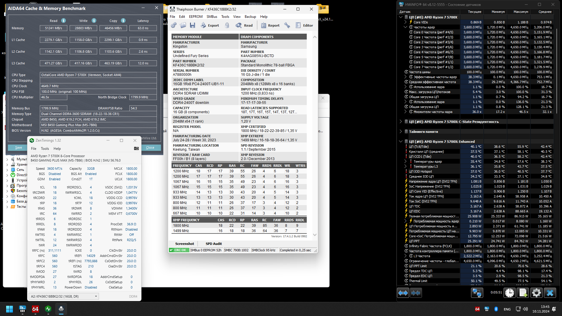

Регистрация: 17.10.2020
Фото: 7
приветствую господа.
подскажите плиз что за память мне попалась. вроде одноранговая, но чипы с двух сторон. их 16 по 8 на стороне.
да и вообще такие показатели норма? чтож там за чипы.
75631756307562975628
Фото: 7
Ув. знатоки.
начитался гайдов и второй раз в жизни настраиваю память.подскажите что еще можно попробовать ужать?
гнать не получилось. надо первички задирать чтоб стабильно было. решил ужимать скоковые конячие тайминги. думаю что профит от этого будет больше чем от разгона.(могу ошибаться)
первички ниже не могу уже. кроме tras-36. его надо пробовать еще. вопрос: а есть-ли смысл?
trc-64 ниже нестабильно. на 62 ошибки. аналогично и trfc-560. на 540 так-же ошибки.
подскажите новичку куда еще копать
Desktop Screenshot 2024.11.10 - 13.45.11.06.png [ 407.22 КБ | Просмотров: 2486 ]
Ryzen 7 5700x. MSI B450 Gaming Plus Max. Kingston Fury Beats 3600mHz 2x16gb
