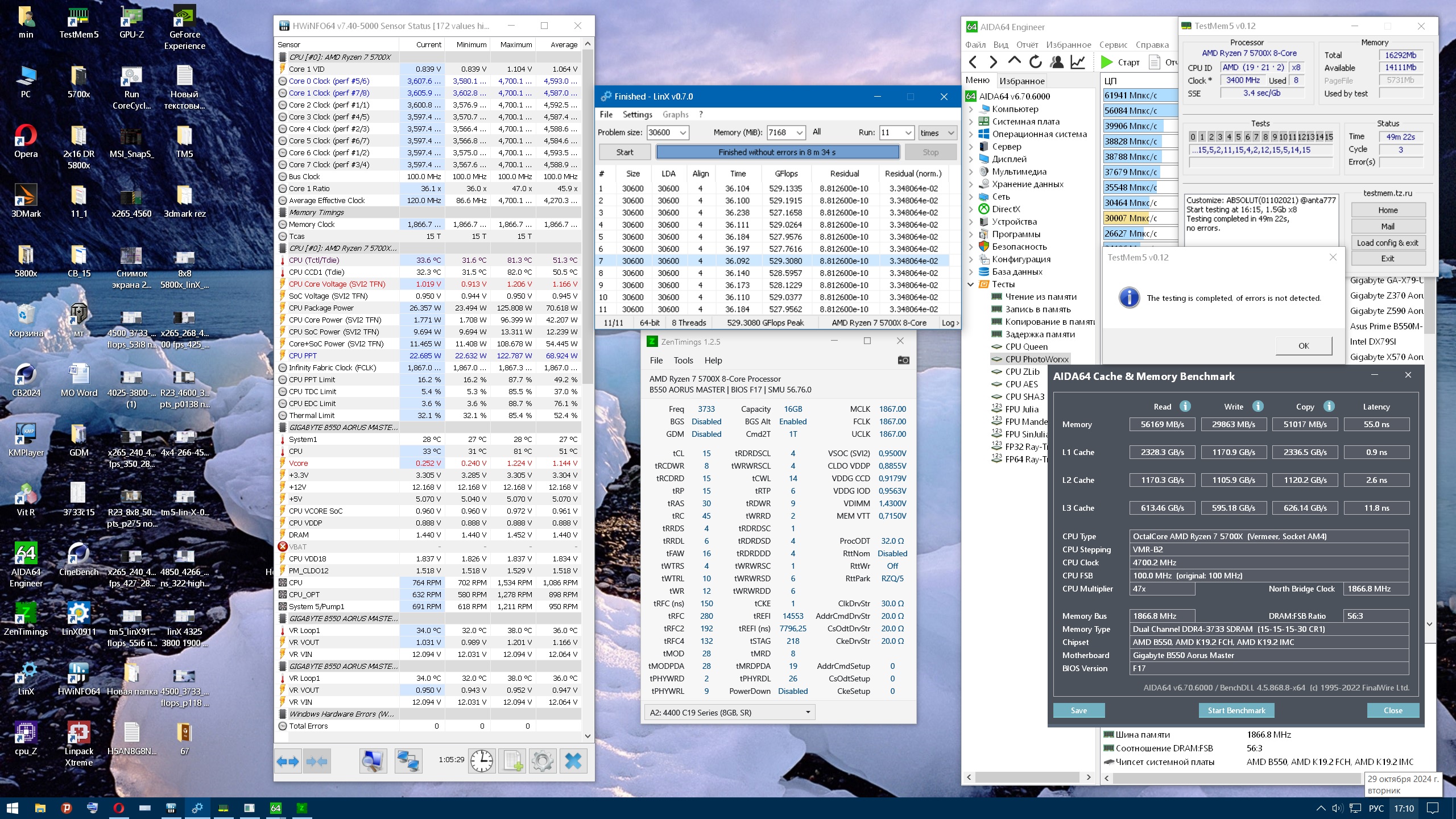

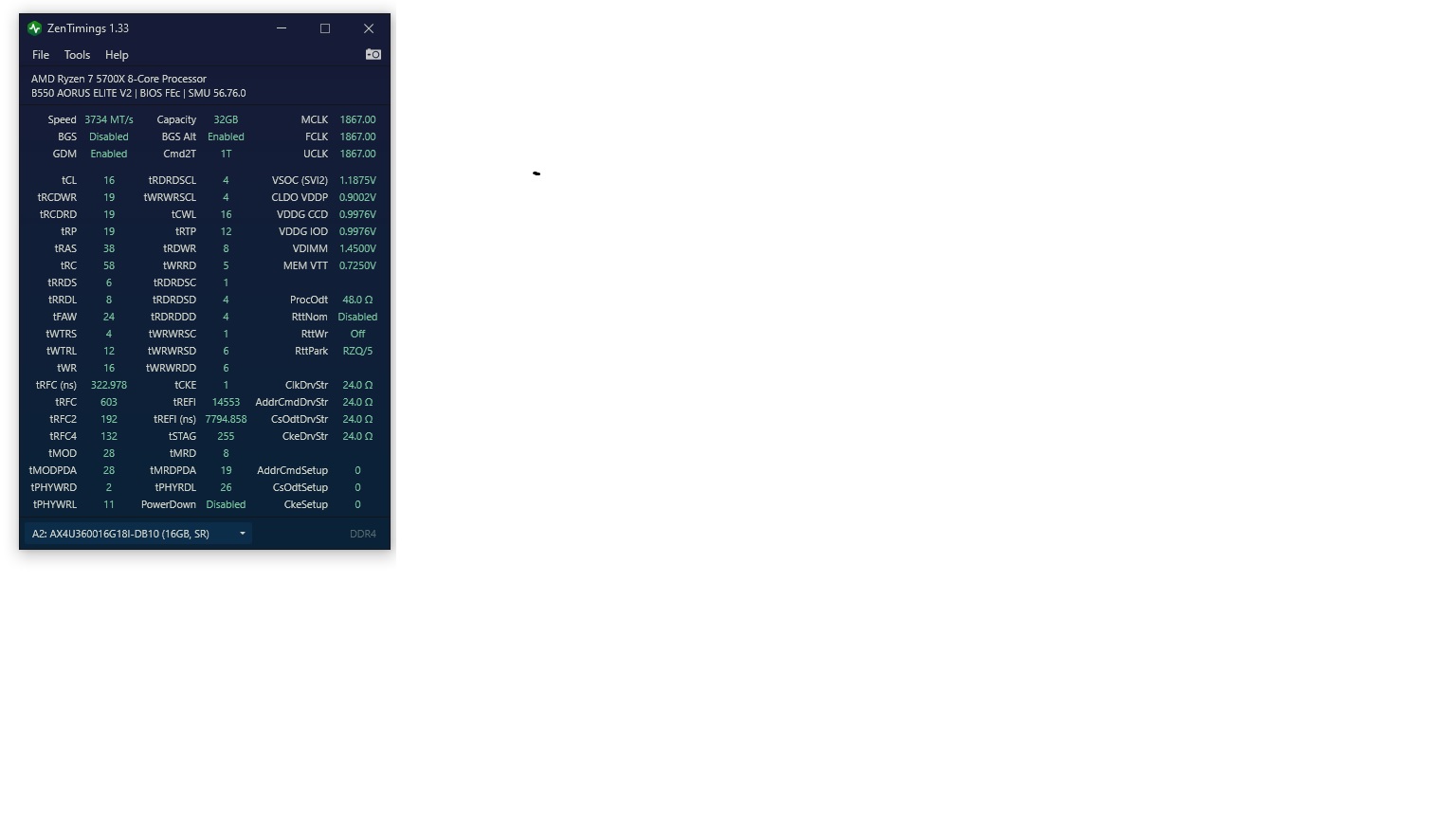

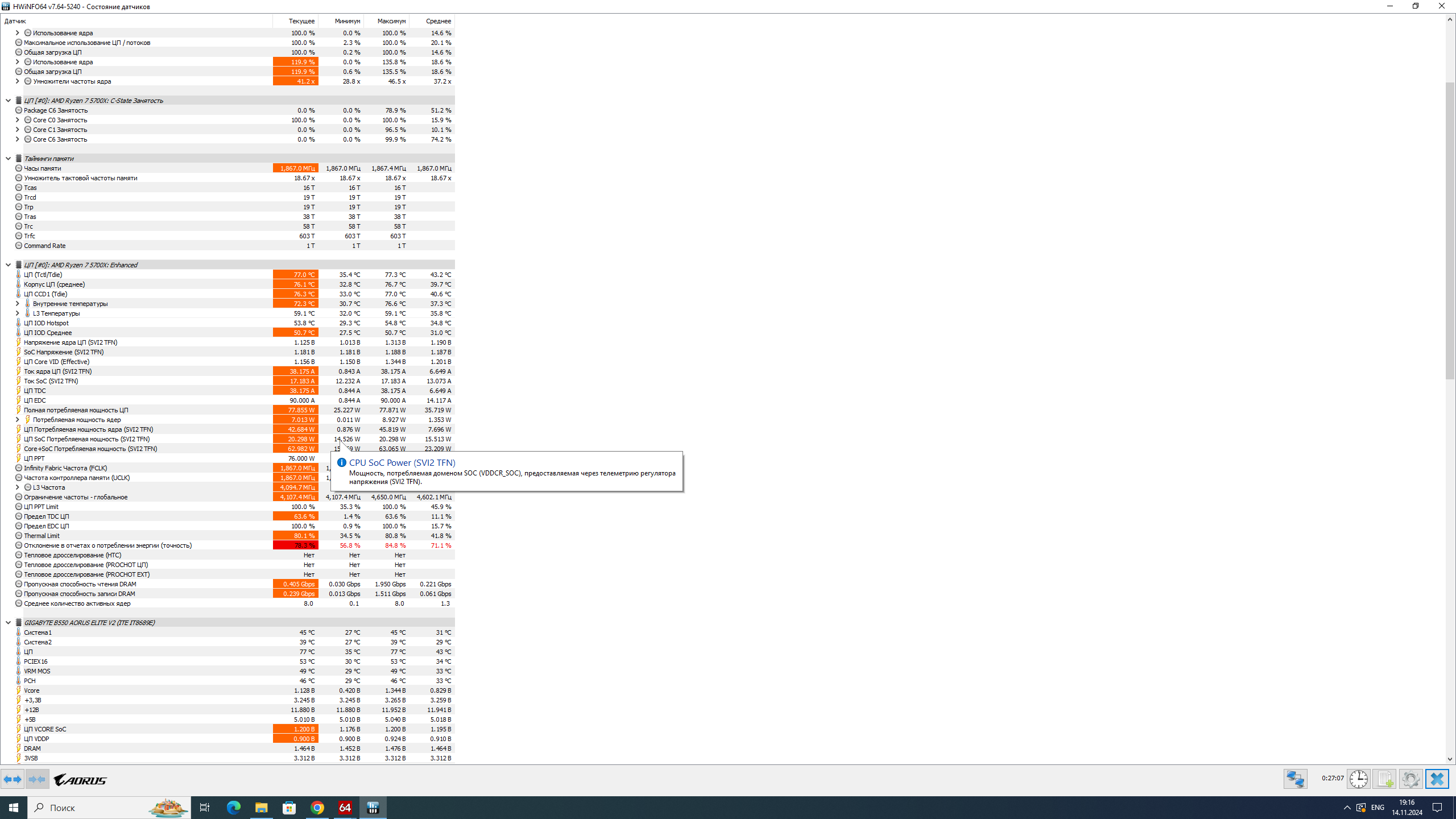

Всех приветствую. Подскажите, как решить проблему, у меня процессор r7 5700x, решил попробовать разогнать свою оперативную память, до этого стоял XMP профиль 3600mhz cl18 (18-22-22-22-44) 1.35v, разогнал до 3733mhz (выше IF не позволяет судя по всему) с таймингами cl16 (16-19-19-19-38) 1.45v. Погонял эктрим ОССТ минут 10-15 ошибок не было, затем прошел тестмем5 экстрим от анта777, тоже без ошибок, но далее в играх после определенного времени ловлю вылеты, может кто-то скажет, где искать корень проблемы, в первичных или вторичных таймингах, или может еще какой тест нужно пройти? Пару скринов с тестами приложу.
Такая же фигня была на гигабайт плате (аорус елит 2), заменил на МСИ и все полетело. Выше с hynix djr 3800 не взлетало, а на мси 4533 свободно). Вангую у гиги все хорошо по дефолту, но вот сама не может сопротивления и субтайминги верно ставить для тренировки. Тут нужно точно знать какие параметры руками вписывать иначе гг.
R7-5800X3D (-30) agesa 1.2.0.F | MSI MAG B550 TOMAHAWK | 2x16@3200MHz CL16 1T 1.2v 2R DJR | MSI GeForce RTX 5060 Ti [16Gb] 3075MHz 0.950mv 150W
Во время тестов запусти тест видеокарты, может перегрев памяти идет. Еще проверь на WHEA ошибки фабрики, лучше всего ОССТ покажет

Регистрация: 21.08.2021
tRTP = 8. Возможно перегрев. Видеокарта какая? Запустите тест furmark или superposition и при них прогоните TM5 хотя бы полчаса. ЗD приложения должны быть на переднем плане, естественно.
У меня tRTP выставлен 12, нужно ставить 8? Видеокарта rtx3080 (10gb) (греется где-то до 71-72 градуса). В общем попробовать запустить фурмарк, а ТМ5 экстрим профиль или можно лёгкий?
Лучше так, потому что tWR = 16.
ТМ5 экстрим профиль
Лучше его, но 1 цикл вместо 3х. В принципе проблема должна быстро всплыть, если дело в этом.
ПС и вместо игры можно просто попробовать погонять superposition: будут вылеты или нет. И посмотреть что виндовс пишет в системном журнале после этого.

Регистрация: 20.11.2004
Фото: 23
tonyfergusson у меня память как у тебя. хуникс?
тестируй так: tm5, профиль extreme или univasal, в фоне kombustor (он несильно проц грузит, поэтому не будет сильно мешать тестированию памяти). тестировать 90 минут.

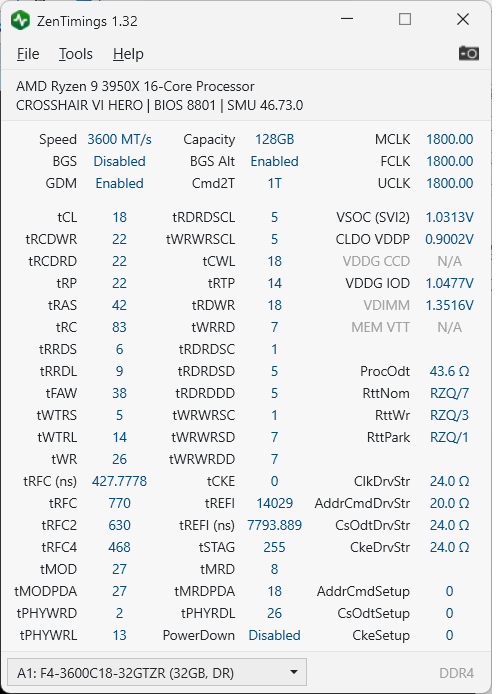

Всем привет, имеется память DDR4 PC4-28800 F4-3600C18D-64GTZR 2 комплекта, можно как-то ужать на ней тайминги или это бесполезно? я имел ввиду вторички и по возможносьти первички
zen.png [ 47.1 КБ | Просмотров: 1532 ]
http://valid.canardpc.com/v0pw6y http://valid.canardpc.com/kq21c1 http://valid.x86.fr/3jg01g
