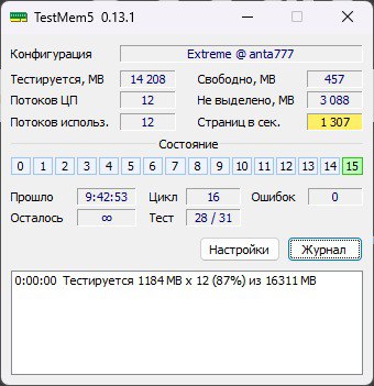

tRTP = 8. Возможно перегрев. Видеокарта какая? Запустите тест furmark или superposition и при них прогоните TM5 хотя бы полчаса. ЗD приложения должны быть на переднем плане, естественно.
Запустил тестмем5 экстрим профиль и фурмарк, он шёл, затем дёрнул мышкой и видна дропнулась, в журанале вылезла такая ошибка: Компьютер был перезагружен после критической ошибки. Код ошибки: 0x0000012b (0xffffffffc00002c4, 0x0000000000000295, 0x0000027c101684e0, 0xffffc8008945e000). Я правильно понимаю что перегрев оперативной памяти идёт? Я думал, что только процессор может тротлить из-за повышенного напряжения оперативки. Есть какие пути решения?
Добавлено спустя 1 минуту 19 секунд:
CoolCmd писал(а):
tonyfergusson у меня память как у тебя. хуникс?
тестируй так: tm5, профиль extreme или univasal, в фоне kombustor (он несильно проц грузит, поэтому не будет сильно мешать тестированию памяти). тестировать 90 минут.
сделал так же но запустил фурмарк, после минут 20, решил пошевелить мышкой и винда дропнулась, в журнале такая ошибка: Компьютер был перезагружен после критической ошибки. Код ошибки: 0x0000012b (0xffffffffc00002c4, 0x0000000000000295, 0x0000027c101684e0, 0xffffc8008945e000). Есть какие пути решения?

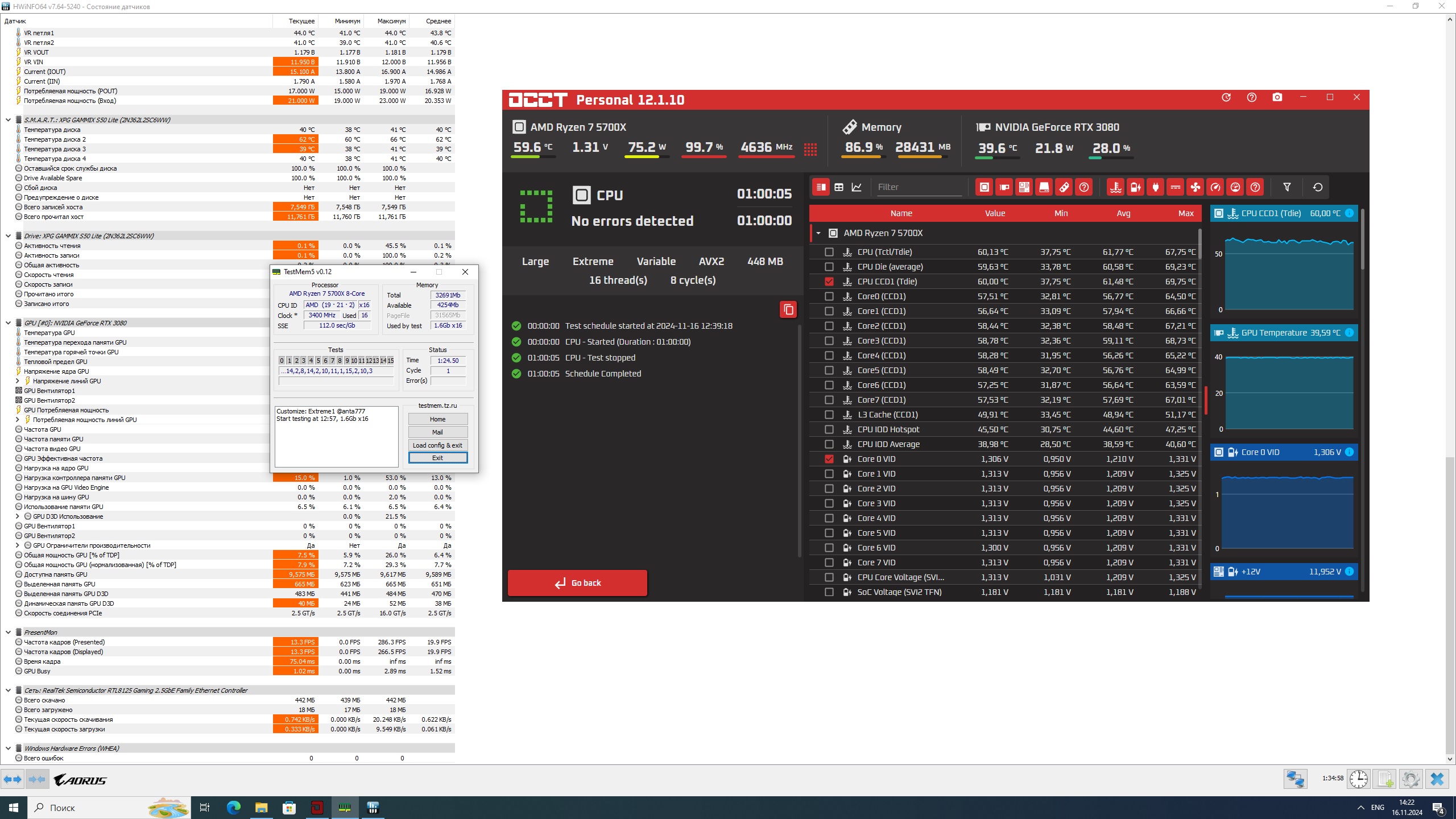

Регистрация: 15.11.2024
Agiliter писал(а):
Это запросто цп может быть. Дёргание мышкой вызывают прерывания, прерывание вызывает перепад нагрузки, перепад нагрузки - перепад напряжения.
Прогнал OCCT+testmem5 ошибок нет, в hwinfo тоже нет WHEA ошибок, получается только из-за видеокарты перегрев? Может ее андервольтить нужно?
Добавлено спустя 2 минуты 8 секунд:
CoolCmd писал(а):
tonyfergusson улучшай охлаждение, понижай напряжение, повышай тайминги. за основу можешь взять мои.
у меня Id cooling 225 (5 трубок) если 6 трубочный ставить большой "прирост" по охлаждению даст? Попробую еще этот конфиг на напруге 1.4 завести. Если не получится, можно тест аиды озвучить, что лучше CL16 3600mgh или CL18 3733mgh, для игр наверное лучше более низкий CL?
OCCT+testmem5.jpg [ 784.14 КБ | Просмотров: 2092 ]

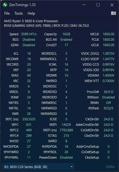

Привет, вопрос следующий
Это нормально, что при tRC = 32 память не выдает ошибки и работает стабильно?
как версия: система игнорирует такое низкое (неформульное) значение, подставляет и использует какое-то свое, не отображая его в ZT
Моя конфигурация:
Ryzen 5600
MSI b550 gaming gen3
Patriot Viper Steel RGB [PVSR416G360C0K] DRAM V=1.4
ZenTimings
Ставил TestMem на ночь на профиле экстрим ошибок не выдает
Самые главные тайминги
RRDS=4
FAW=16
а не издевательства над tRC и tRAS.
Да я тоже так думаю, просто интересно было)
Да я издеваюсь ради интереса :-) Спасибо за совет!

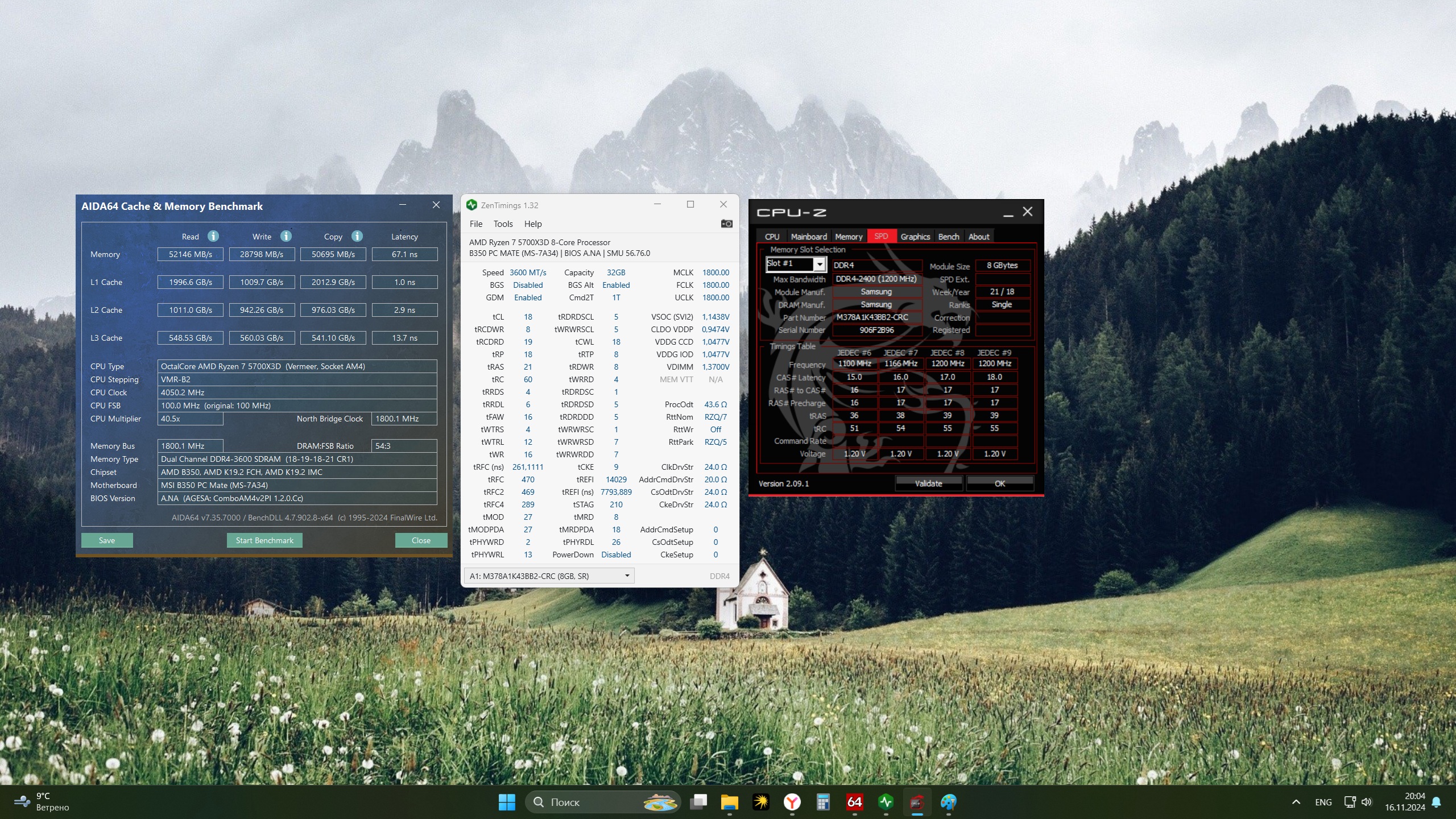

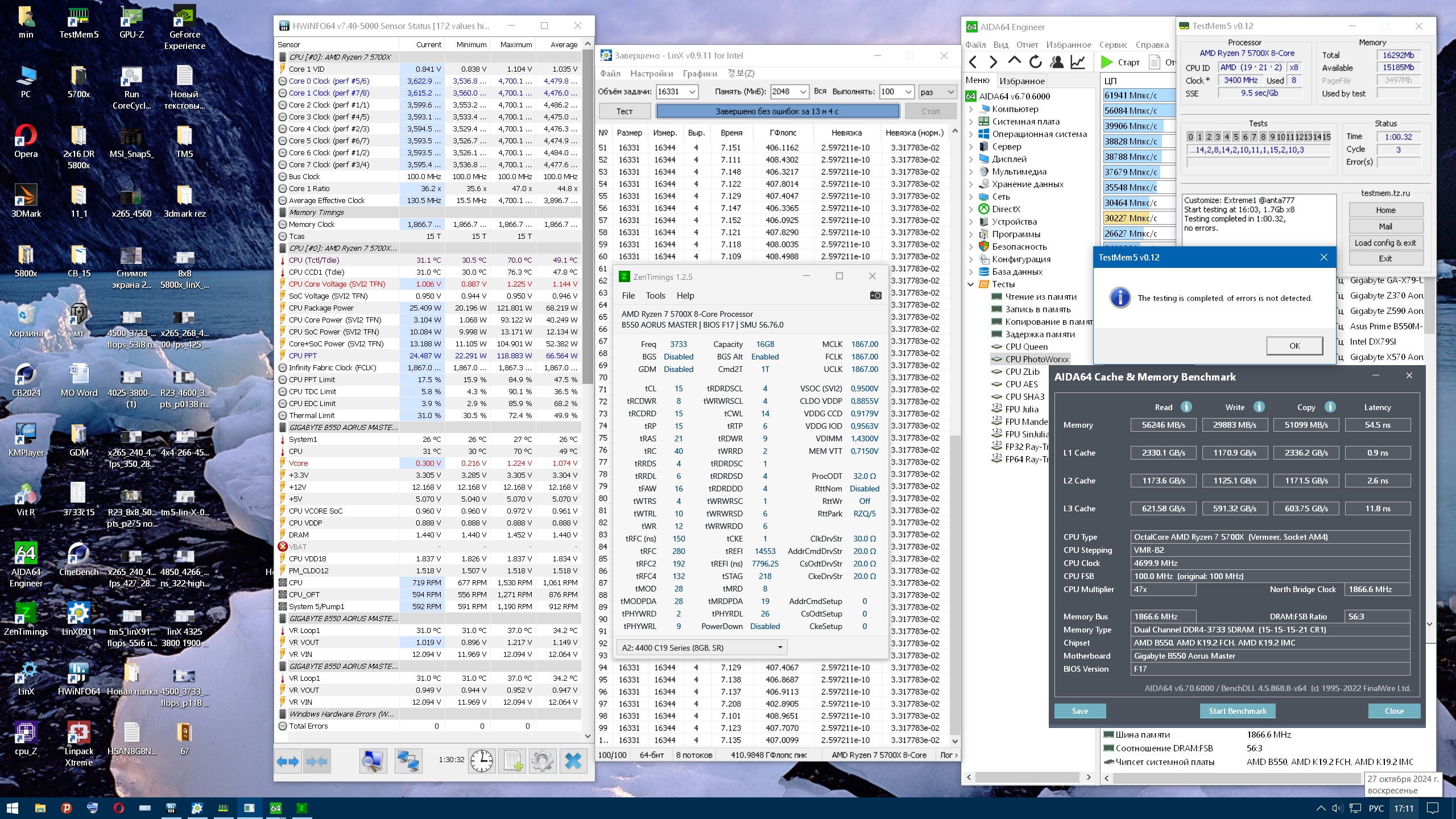

Доброго времени суток! Прошу помочь с настройкой ОЗУ. Было у меня 2 старых зеленых плашки, добавил еще 2 таких же и память не заводится на 3600 CL16. В итоге нащупал 3600 cl18, Testmem 5 на пресете extreme anta777 прошел без ошибок, с параллельно запущенным ОССТ. Заметил, что windows стала дольше загружаться при включении, ничем объяснить себе это не могу. В играх проблем не наблюдаю, но хотелось бы выжать разумный максимум из системы. Что еще можно улучшить, какие тайминги поджать? Я не спец по разгонам, просто подбирал параметры до тех пор, пока не добился стабильности. Система: MSI b350 PC Mate, Ryzen 7 5700x3d, Samsung m378a1k43bb2-crc 4*8, RX 6750XT, 970 EVO Plus NVMe M.2 1 tb. Спасибо всем заранее!
Разгон.jpg [ 1.25 МБ | Просмотров: 1979 ]

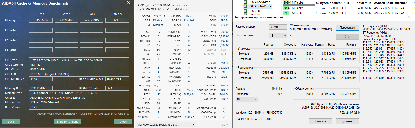

vol2008 писал(а):
В DDR4 хватает таймингов, чтобы обойтись без tRAS, tRC и tFAW
с tFAW=6 TM5 проходит, но WHEA все же ни к чему (7z в режиме 8/16 выше 4925 крешится):
7_zip tm5 8x16 4925 3733 cl15 122529 GIPS.jpg [ 1.19 МБ | Просмотров: 1804 ]
https://ibb.co/Sf1jB85
Предупреждение
Регистрация: 29.09.2017
Откуда: дровишки?
Фото: 29
Технически, между tFAW 6 и 16 разницы нет.
