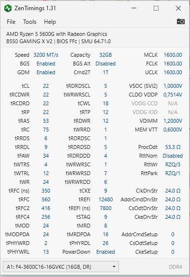

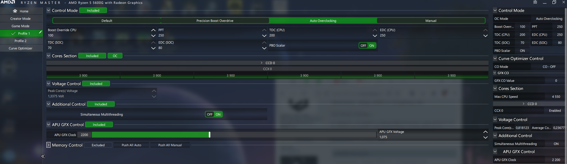

Доброго дня всем!
У меня вопрос чайника, решил таки разогнать свою систему, но видимо что-то делаю не так
Моя система:
Ryzen 5600G
Gigabyte B550 GAMING X V2 (rev. 1.3)
G Skill Ripjaws V F4-3600C16-16GVKC (2 шт.)
Я не собираюсь гнать систему до максимуму, мне бы просто разогнать, так сказать стандартно- память и встроенную видеокарту)
Может кто-нибудь вкратце написать как правильно разгонять и какие настройки выставлять в биосе от Gigabyte?
Частоты и напряжения постепенно поднимать это понятно, что-то другое менять надо?
Я пытаюсь немного поднять напряжение и частоту памяти и у меня ПК сразу не грузиться, с XMP профилем, как тут и написано, не работает.
Наверно этот вопрос тупой, но какой есть)
2024-11-17_14-36-23.png [ 29.99 КБ | Просмотров: 1056 ]
Вот как я сейчас настроил
2024-11-17_15-11-41.png [ 337.56 КБ | Просмотров: 1055 ]
А чо не резко? )
Добавлено спустя 11 минут 29 секунд:
Если серьезно, с XMP профилем ПК должен загружаться. Возможнт tRDWR на единицу увеличить нужно и proc ODT подкрутить ~ 34-43 ом.
Насколько эти C/D..X/Y-даи разгоняются - не скажу, не имею опыта.
Добавлено спустя 14 минут 4 секунды:
Вот это вот всё - в топку, вернуть в сток.

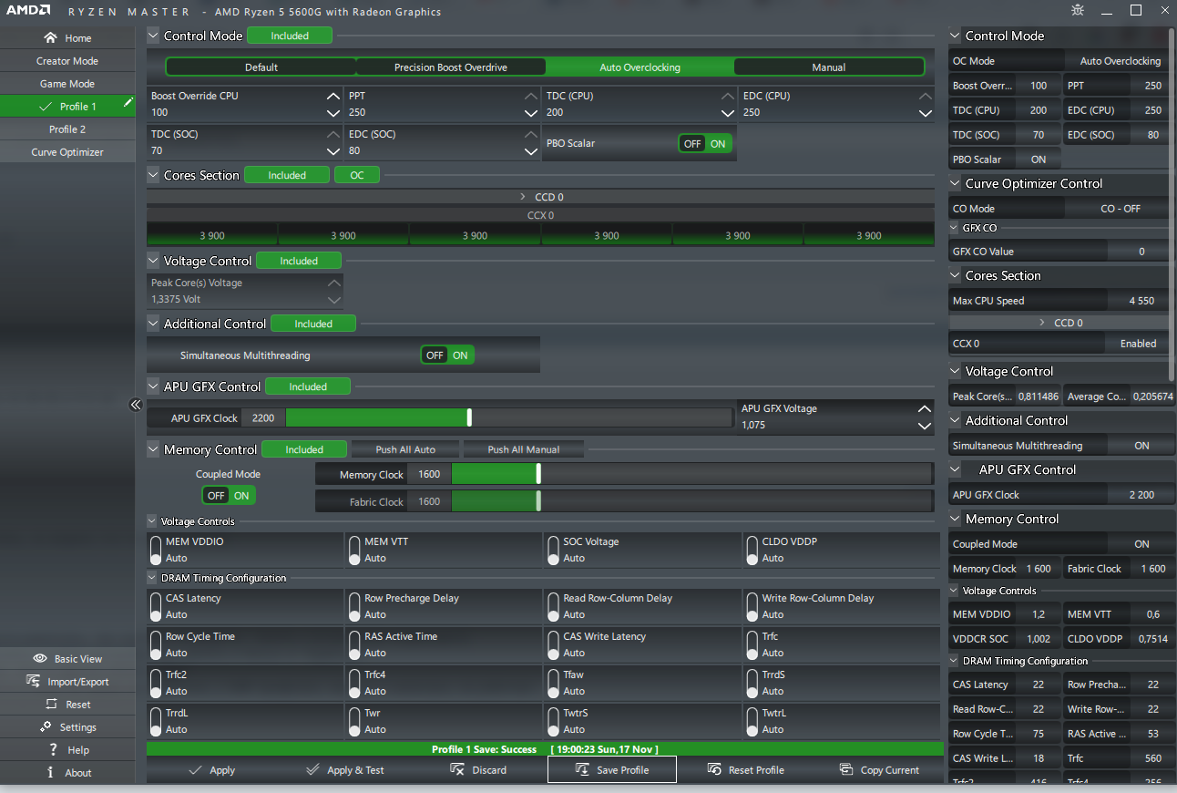

Регистрация: 17.11.2024
Вот что получилось, регулируя ползунки больше не поставить, зависает или не грузится.
Как думаете, дальше можно крутить?
Проц стоит разгонять, это даст прирост? (проца как будто везде хватает)
2024-11-17_19-01-34.png [ 30.25 КБ | Просмотров: 990 ]
2024-11-17_19-01-10.png [ 232.12 КБ | Просмотров: 990 ]

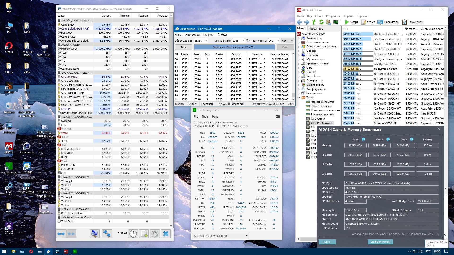

vol2008 писал(а):
А 28,000-ish это норм. рез-т для 5700Х в photoworxx?
в режиме работы 8/8 обычно повыше, например:
tm5_linX0911 pbo_co negative30 140 98 145 409 flops 53i5 p025au 962au o840 m020 o860 430 d580 p010 aidaPW ZT 888 918 958 monitor.jpg
tm5_linX0911 pbo_co negative30 140 98 145 409 flops 53i5 p025au 962au o840 m020 o860 430 d580 p010 aidaPW ZT 888 918 958 monitor.jpg [ 1.27 МБ | Просмотров: 919 ]
Это у тебя выше рез-т не из за 8/8, а из за 14-14-28-42
PJVol @OCN, Anandtech

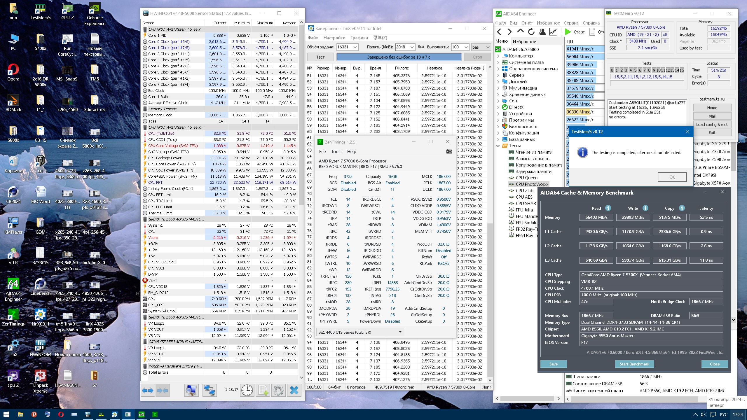

а здесь, наверно, от tRFC?!
8x8_linX_4325_3800_1900_429 flops_53i7 ns_p0112 norm_o056_o840_p020_0880_o450_d580_p015_aida PW_ZT   151515_monitor.jpg
8x8_linX_4325_3800_1900_429 flops_53i7 ns_p0112 norm_o056_o840_p020_0880_o450_d580_p015_aida PW_ZT 151515_monitor.jpg [ 875.74 КБ | Просмотров: 808 ]
https://ibb.co/Sf1jB85
Предупреждение
Регистрация: 29.09.2017
Откуда: дровишки?
Фото: 29
Здесь, наверное, от 32gb и 3800 mt/s !
