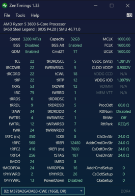

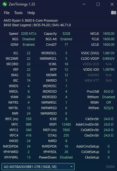

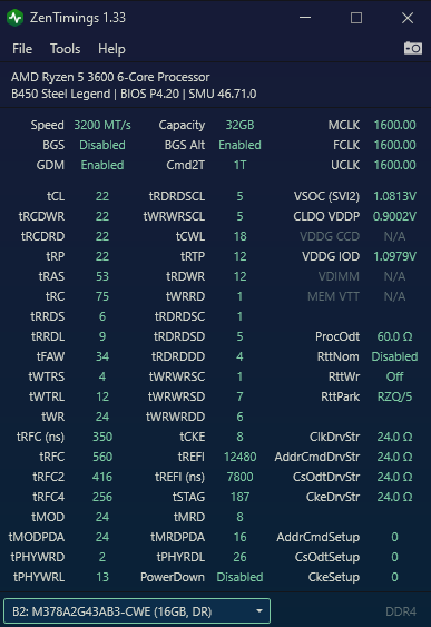

Доброго времени суток всем, стояла у меня оперативка Samsung m378a2k43bb1-cpb 16Gb, работала на 18 или 19х таймингах, давно настраивал, точно не помню. Ну и подкинули тут мне того же производителя модуль M378A2G43AB3-CWE 16Gb . Пробовал через калькулятор Ryzen, не хочет заводиться ни Safe, ни Fast настройки. Вольтаж 1,35. Грубо выставив первичные тайминги чтение более менее(47000), а запись просто жесть низкая(27000), видимо из-за того что модули разные. Может кто посоветует, как их завести с относительно нормальной скоростью?
запись такая потому что это zen2,шина на запись меньше в однокристальных процах

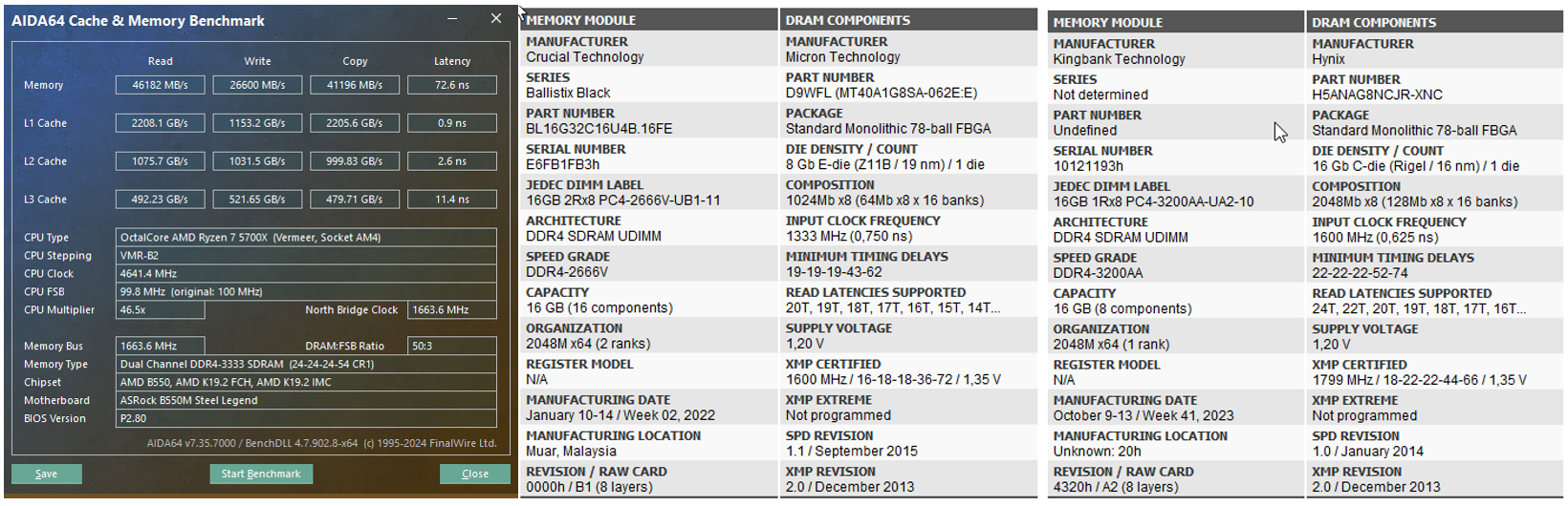

Всем привет. Так получилось, что у меня на руках оказались 2 очень разных комплекта (2*16+2*16) ;), разной ранговости к сожалению, cjr и microne e-die. Калькулятор естественно тут не поможет, а сам я могу только выставить частоту и напряжение)) (и то подбором :D).С авто настройками заводится на 3333Mhz с дикими таймингами 24-24-24-54(хотя по отдельности комплекты работают на 3600 и 3733), напруга просто от фонаря 1,35. Можно ли что-то подкрутить для улучшения показателей?

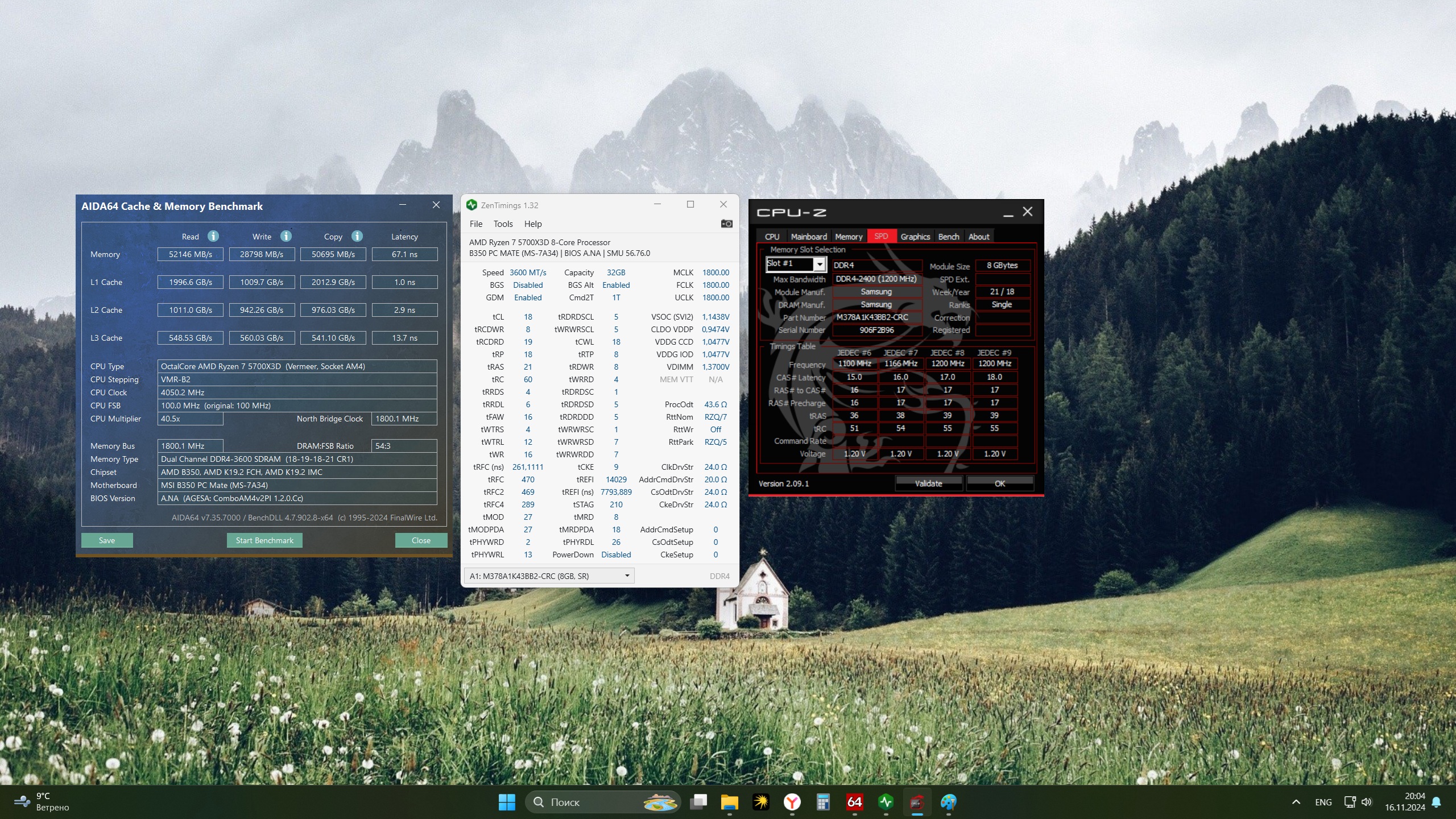

Разгон.jpg [ 1.25 МБ | Просмотров: 1178 ]
Уважаемые форумчане, подскажите пожалуйста, что и где еще можно подкрутить? Или и так уже все выжато? 3600 cl16 запускается система но сыпет ошибки в ТестМем5, поэтому поставил cl18. Система: MSI b350 PC Mate, Ryzen 7 5700x3d, Samsung m378a1k43bb2-crc 4*8, RX 6750XT, 970 EVO Plus NVMe M.2 1 tb.
trcdwr 8 его нет смысла ставить отличным от trcdrd тк он не применяется,tras занижен,trdrd/wrwr scl можно попробовать 3-4 для tcl 16 надо напряжение поднимать 1,4v и тд

Регистрация: 22.02.2023
Пробовал cl16 на 1.4v - ошибки. То что вы предлагаете выше - попробую, спасибо!
