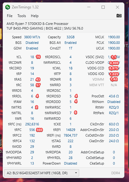

Ситуация следующая. Комп зависает при холодном старте. 2й день с утра первый запуск на рабочем столе повисает примерно после того как в автозагрузке вижу телеграм и видеодрайвер. 2 дня назад заменил 3600х на 5700х3d, прошил биос на последний, разогнал снова память, теперь взяла 3866, зафиксировал на 3800. Мемтест проходит, аиду гонял пол часа, играми мучал типо сталкера, в работе компа вопросов нет, только вот холодный старт.

Может что-то пережато и в этом проблема? К примеру на прошлом проце Tcl у меня заводился на 16 при 3733 а сейчас ни в какую, ниже 18 нет старта системы.

Регистрация: 10.06.2011
tRAS,tRP и tRC пережаты

Devijack писал(а):
Ситуация следующая. Комп зависает при холодном старте. 2й день с утра первый запуск на рабочем столе повисает примерно после того как в автозагрузке вижу телеграм и видеодрайвер. 2 дня назад заменил 3600х на 5700х3d, разогнал снова память, теперь взяла 3866, зафиксировал на 3800. Мемтест проходит, аиду гонял пол часа, играми мучал типо сталкера, в работе компа вопросов нет, только вот холодный старт.
Вложение Знімок екрана 2024-11-23 221149.png больше недоступно
trfc 560, поставь на микронах 292ns редко очень едет
вообщeм твои чипы могут так

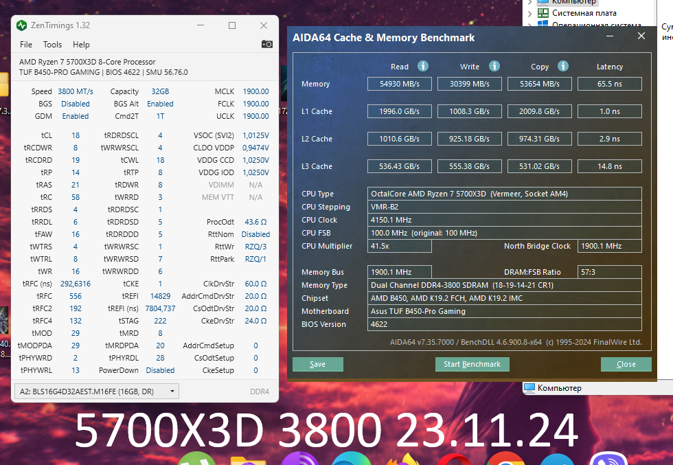

Знімок екрана 2024-11-23 221149.png [ 95.3 КБ | Просмотров: 4092 ]
tcwl - 16 пропустил
это я попоробовал послабить, всеравно седня получил зависание на холодном старте.
подбирался вручную, позже попробую и его ослабить.
tRAS 42
а че tRAS такой дикий? Брал значение из гайда под зен три,
в гайде он в ручную подбирается до стабильного значения.
Тут вся беда что хоть 10 раз перезагружай на горячую, все ок, а вот если холодный старт через пару часов то зависание, короче сложно с экспериментами.
R7 5700X3D, Rx5700XT Nitro+, 32gb 3800, TUF B450-Pro, Macho X2 LE.

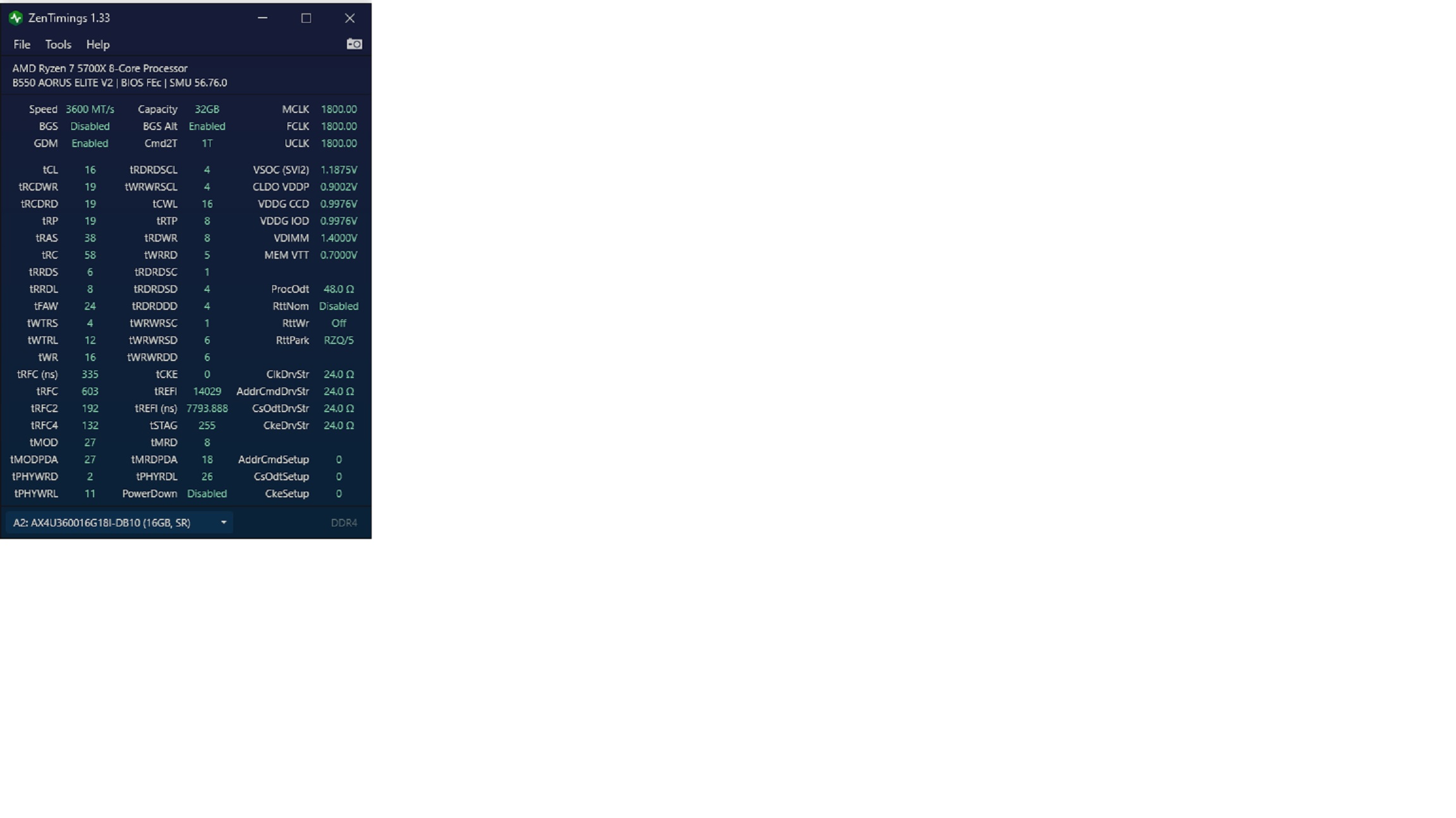

Поменял 5600х на 5700x3d.
Нормальные ли задержки? Еще смущают попугаи в CPU-Z
COUGAR GEX X2 850 / B550M AORUS PRO-P / RYZEN 5700X3D(-30) / PALIT RTX 5070 INFINITY 3 / 4*8 GB PATRIOT VIPER STEEL 3800 / WD BLACK SN850X / DELL S2417DG
Регистрация: 04.07.2017
Откуда: Запоріжжя
wolf91kv Спасибо, послабил тайминги, подкрутил вольтаж. Сегодня завелся нормально.
изображение_2024-11-27_123529384.png [ 402.93 КБ | Просмотров: 3683 ]
tRAS= tRC - tRP=41
Добавлено спустя 9 минут 4 секунды:
Devijack писал(а):
С текущим процом tCL 16 tcwl 16 тоже отказ старта.
для 3800 нужно поднять напряжкние, начинаешь с 1.43 потом можешь попробывать снизить минимум для 3800 сл16 микрон 1.4
безопасное напряжение в продуваемом корпусе для микрон с радиаиорами на чипах как у балистикс до 1.44

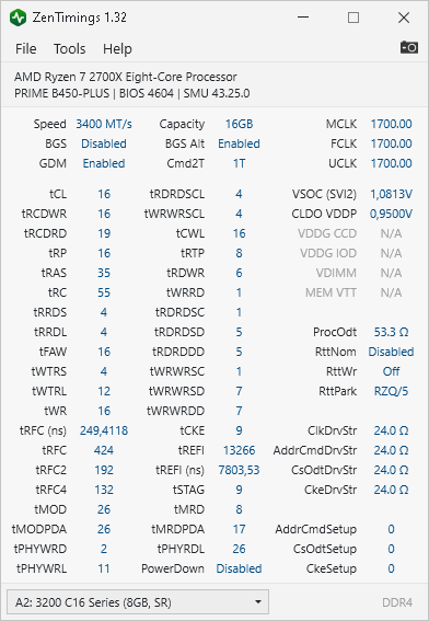

Всем привет. После долгих мытарств, определился что, предел моих стараний на 3400. Настроил так. Но что то мне все не дет покоя плавность работы. Не виснет. Тесты проходит. Однако хочется ужать все по самые шнурки.
Некоторые зависимости соблюдал. А не которые нет. Что посоветуете? Запускал на 3200. Тайминги ниже. Но по эффективности работы по тестам ну нос к носу.
3400.png [ 32.96 КБ | Просмотров: 3569 ]
Сам понимаю что тут уже ловить нечего. Однако.
R7 2700x, asus prime b450 plus, 2*8 patriot 3200, gtx 970

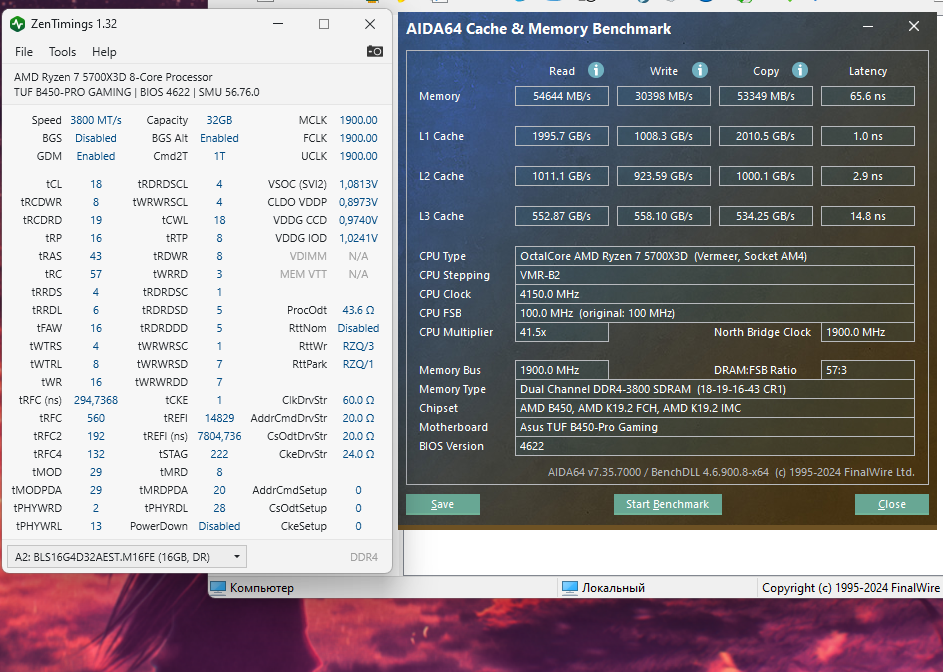

Не гонюсь за рекордами, с 3200 поехало на 3800 и я уже доволен. Такой еще момент, два цикла прошел в мемтест экстриме, на 3м повылазили таблички краш мемтест, сама прога не закрылась, тест пошел дальше без ошибок, но закосячился видеодрайвер. Тест не считается успешным? В системе отключен файл подкачки, возможно захлебнулась от отсутсвия озу.
PS у меня балистикс спорт. Не знаю где именно радиатор лучше.
задержки норм +-, а cpu z попробуй версией 2.10 прогнать, однопоток что то мало
5700X3D (-30) | 2x16gb @3733cl16 | B550 PG Velocita | Gigabyte GOC RX 9070XT | DC DQ850 [DQ-850-M-V2L]

Devijack писал(а):
1- на время теста файл подкачки на авто
2- драм вольтаж на шаг выше
