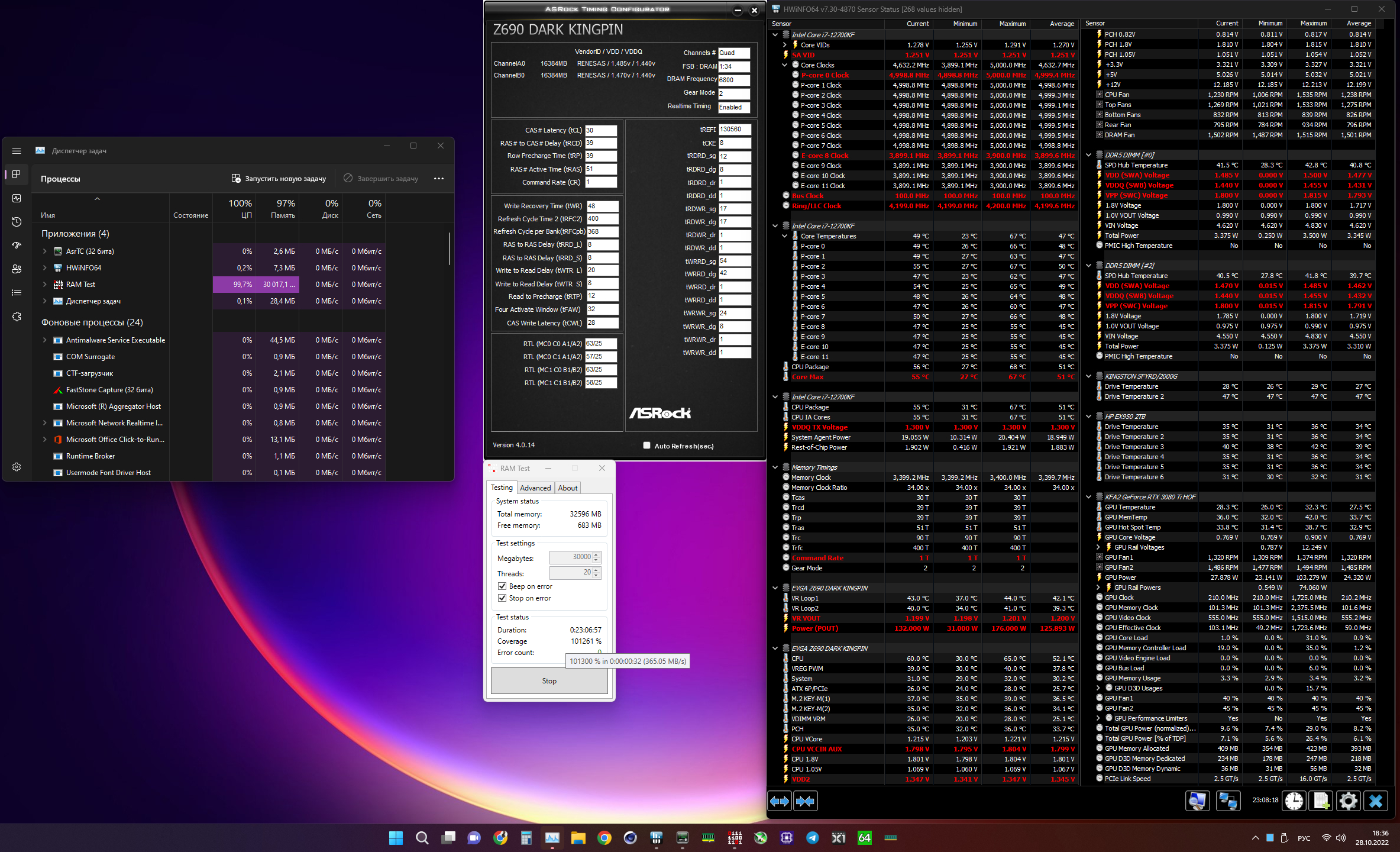

Осталось RTL, REFI, RFC сделать :) может напругу снизить ещё на драм хотя бы) оемки отборные 8-) :D 😆
6800 30-39-39-51-1T 1.54VDD(1.47)-1.49VDDQ(1.44)-1.3VDDQTX-1.35VDD2-1.25VSA Karhu 100K.jpg
6800 30-39-39-51-1T 1.54VDD(1.47)-1.49VDDQ(1.44)-1.3VDDQTX-1.35VDD2-1.25VSA Karhu 100K.jpg [ 2.52 МБ | Просмотров: 557 ]
6933 вроде даётся, а вот 7000 пока нет... Проц не ахти, жду 13700K/13900K в ***.
P.S. Renegate оказались хуже, 1.5, может быть, 1.49 минимальное напряжение было. Если кому нужны, обращайтесь.

BOBKOC, да я и на 1.6 тестил, проц хилый просто, 5100 потолок... SP65. У Олега вода на ОЗУ, у меня пока что нет.
RTL вот такой, ниже не опускается...

Саша, а как ты смог опустить RTL ?
WRPRE чему равно в биосе?

Так это CR1

Так было 57/58, а стало 56/57.

это волшебный CR1 :D
руками скорей всего. не рекомендую так делать.

А на msi руками можно снизить RTL?

Нет. Задача платы тренировать этот блок.
Поставить то можно все что угодно, но это неправильно, плата при этом будет выставлять ахинею.
Как там на евга не знаю, нужно сравнение предметное. Пока это циферки.

Конечно.

Так можно выставить только RTL init, ограничив плату в пределах тренировки, а потом снижать RTL init до минимума.
Добавлено спустя 4 минуты 4 секунды:
И я в твоем биосе msi в упор не вижу rtl для слотов A1B1, есть только для A0 и B0, так что ничего ты ручками выставить не сможешь.

Вообще у него 6800-30 СR1. задумайтесь над этими цифрами.

6800/800+30+19=57.5
Округление вниз -57
Округление вверх -58
Все как было в первом варианте.

Значит ждём от Саши Аиду со сравнением 57-58 и 56-57 8-)
по мне так очередная кукуруза

У Олега М-дай на евга дарк 7000 CR1
Да, с правильным РТЛ блоком 56/57 (7000-30 CR1)

57/58 у Олега
7000/800+30+19=57.75
Округление вниз -57

это руками, наверное, смотри скриншоты Олега на той же странице, где твои результаты
