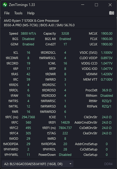

Всем привет сто лет не заходил ибо не было повода и повод появился. К своему стыду я узнал вчера, что для райзен 5000 дефолтные частоты рамы и фабрики 2000\4000, а у меня 1900\3800 с настройками на скрине и настроить железо с такими параметрами мне тогда помогал камрад wolf91kv за что ему поклон до земли. Система стабильна ничего не менял не дожимал даже напряжения почему то не пытался снизить, вот на каких настройках оно тогда завелось и прошло тесты так и работает.
Так вот теперь у меня же новые данные появились о новых возможностях райзен 5000, что не даёт покоя. Вопрос такой: какова вероятность, что это железо поедет на 2000\4000? Что было уже сделано: просто выставил частоты и загрузка в винду была успешна, но сыпались ошибки WHEA, тесты не проходит. Скинул все тайминги в автомат кроме первых их выставил в 24\24\24\24\54 ошибок WHEA было меньше, в аиде оно хотя бы прошло тест кэша и памяти, но с ошибками. В общем нужна любая помощь )
Тут стыдно должно быть за то, что ты повёлся на эту ересь :haha: 1900\3800 - идеальный расклад, когда повезло и фабрика стартует на 1900, потому что это происходит далеко не на каждом процессоре, а 2000\4000 лишь изредка работают на каких-нибудь 5600 без ошибок. На этих частотах контроллер работает через делитель, поэтому они запускаются даже на тех процессорах, которые не могут стартануть на 1900. Короче, выше 1900 смысла запускать нет.

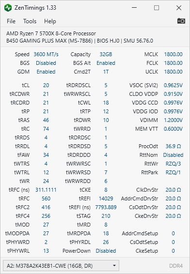

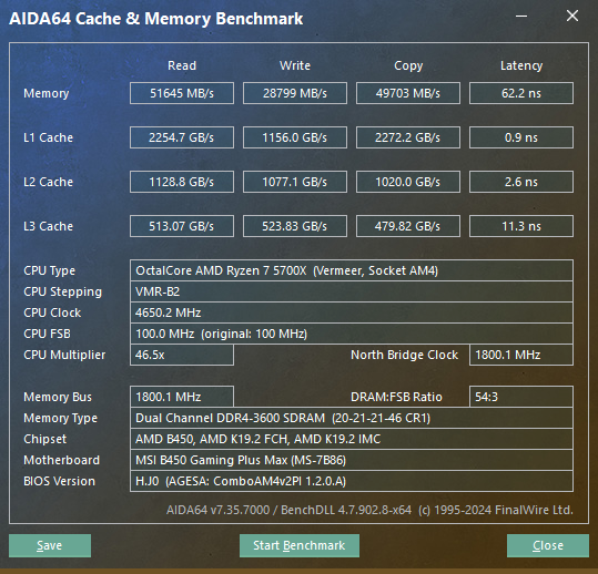

Разогнал две планки Samsung M378A2K43EB1-CWE DDR4 - 1x 16ГБ 3200МГц дуал ранки до 3600мгц на 1.2v, можно и выше только тайминги нужно поднимать :crazy: IF берет частоту 1933, но сыпит ошибки Whea. Надо будет разобраться
5700-3600-20.png [ 253.8 КБ | Просмотров: 929 ]
ZenTimings_Screenshot.jpg [ 137.29 КБ | Просмотров: 929 ]
Регистрация: 27.04.2010
cibershot поднимай напряжение 1.35 и снижай тайминги.
086/386 Celeron 400/600 P3 550/1200 AMD K-600/K-750/Duron 900/Athlon/1600+/2400+/64 3000+/FX-60 Phenom 2 x3 720BE/x6 1055T i5 3550/4570/4590 i7 4770S
Регистрация: 10.06.2010
Фото: 4
Waramagedon
Самсунги не любят напряжение, если идти по частоте. Как победить Whea на 1933fclk???
