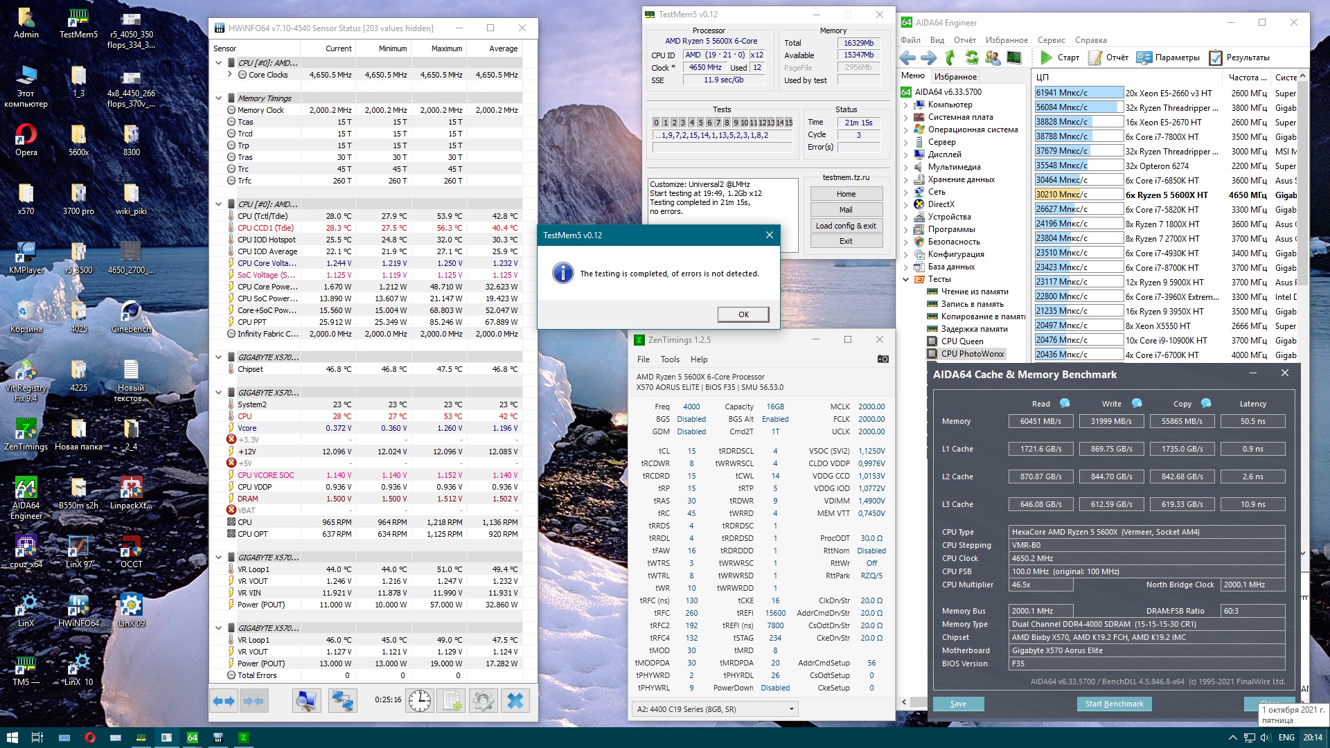

tm5_4650_4000_200_50i5 ns_256 high_142 lov_norm_ p020_o210_o060_o860_490_d580_p015_aida PW_ZT_.jpg
tm5_4650_4000_200_50i5 ns_256 high_142 lov_norm_ p020_o210_o060_o860_490_d580_p015_aida PW_ZT_.jpg [ 842.74 КБ | Просмотров: 1736 ]
https://ibb.co/Sf1jB85

michernov писал(а):
если whea нет (что большая редкость)
в том и дело что есть прямо сходу на рабочем столе сыпятся тысячи, я чуть потыкал и бросил это дело тем более когда не особо понимаешь что тыкать. ну я писал выше что делал, ладно пофик там скорее всего и профита просто котячьи слёзы между 1900\3800 и 2000\4000. Ещё не факт что вообще эти мои балистики первой ревизии возьмут 4000, тут на 3800 некоторые тайминги и так слишком большие какие там 4000 в самом деле, но это не точно может чот можно оптимизировать, но.... кароче ладно

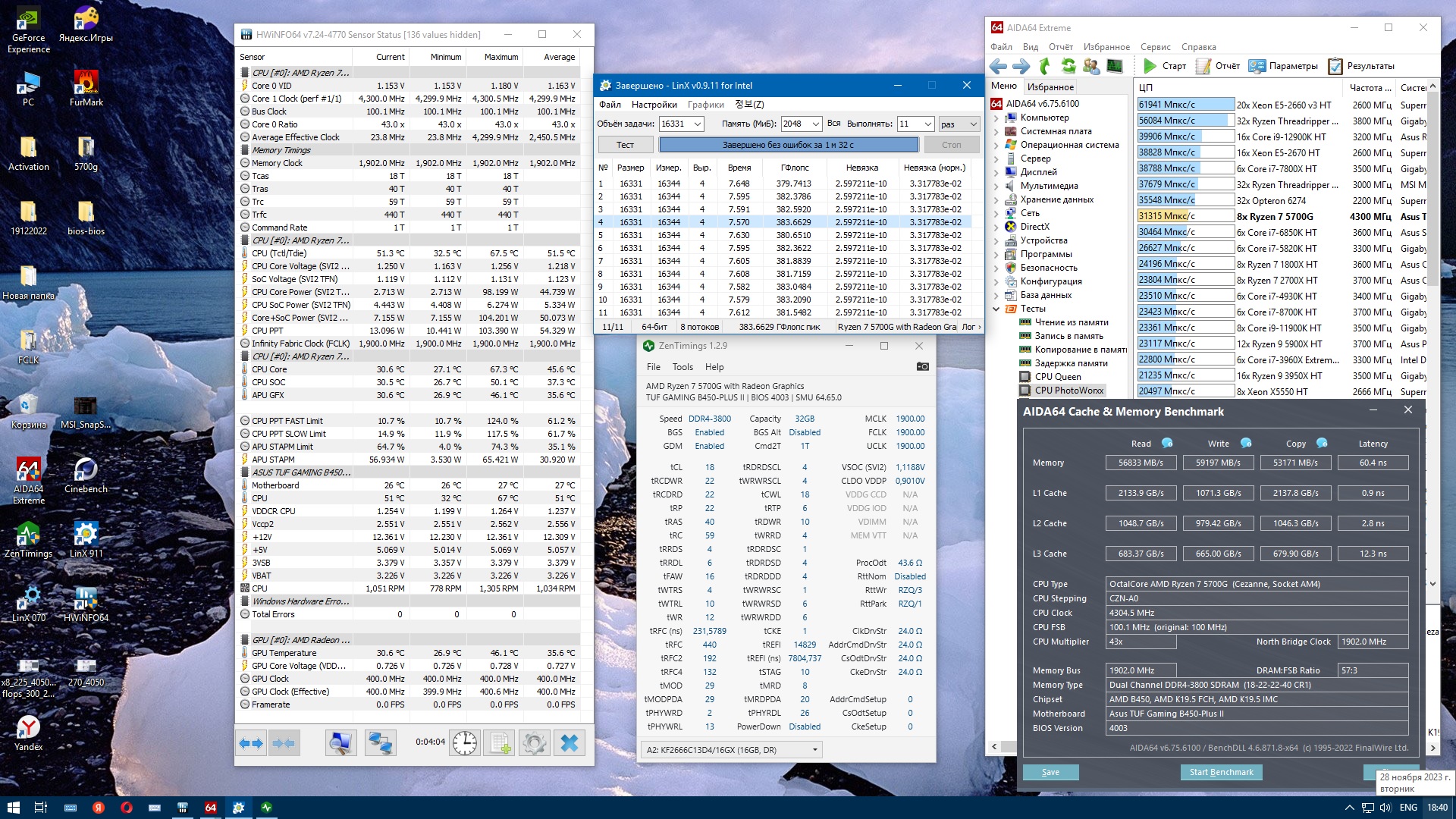

для 3800 может это поможет с таймингами и прочим?
4500-3800-1900-56i9-ns-237st-150st-norm-p020-i860-430-d540-p005-monitor-aida-PW-ZT.jpg
4500-3800-1900-56i9-ns-237st-150st-norm-p020-i860-430-d540-p005-monitor-aida-PW-ZT.jpg [ 851.39 КБ | Просмотров: 1676 ]

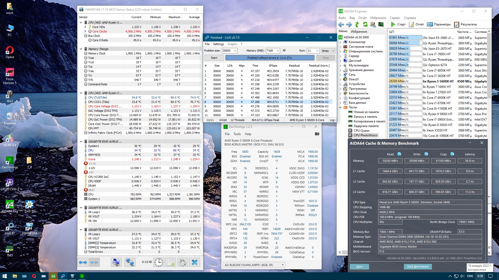

bigmotor писал(а):
Синяков нет, тест анта экстрим проходит, линпаки праймы то же без сюрпризов
значит повезло с процессором. мой 5700х на 3800 памяти при высоких частотах ядер (в тч на РВО) в нагрузке выдает whea

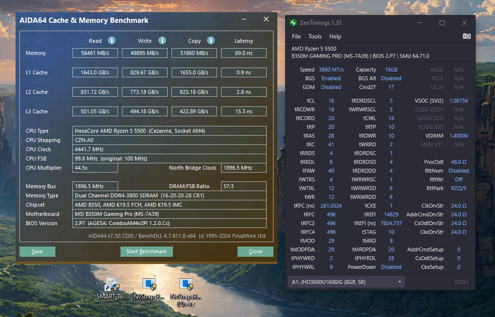

Регистрация: 10.08.2021
Парни, в чем может быть дело на a320 и b350 в windows 10 очень высокая latency в аиде, память JUHOR Hynix CJR напряжение 1.4v, находил скриншоты с примерно похожими таймингами(мб чуть меньше пару вторичек tFAW вроде и tRP), а разница около 10 нс, буду благодарен за помощь
Снимок.PNG [ 744.72 КБ | Просмотров: 1594 ]

Предупреждение
Регистрация: 29.09.2017
Откуда: дровишки?
Фото: 29
bigmotor
Cezanne, запись чуть выше чтения должна быть. Хлам ОС.
Добавлено спустя 7 минут 3 секунды:
ssshawtyglock
Попробуй tFAW 24, CWL 16, RDWR 9, WR 16, RTP 8.

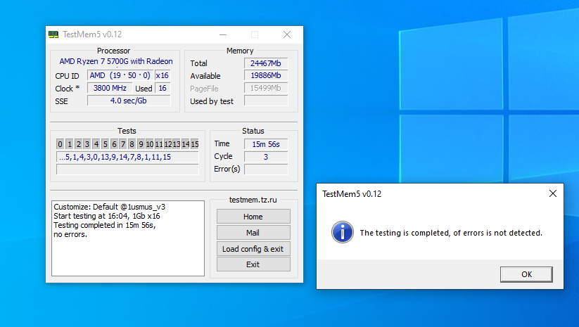

Всем доброго вечера! Такая память Kingston Fury KF4266C19D4/16GX (проиизводитель DRAM SK hynix) в связки с Ryzen 5700G - рабочий домашний комп. Работает все около года практически в режиме 24/7. Временами в играх бывают микрофризы. FPS не видно что падает, отражается на звуке, эффект "микрозамедления". Чаще происходит при одновременно включенном видео на втором мониторе. В остальном, все норм. Скорее всего где-то в таймингах ошибся. Посмотрите пж настройки.
cachemem.png [ 92.74 КБ | Просмотров: 1430 ]
testmem.png [ 112.8 КБ | Просмотров: 1430 ]
попробуй для игр отключить СМТ, т.е. оставить режим 8 ядер/8 потоков:
linX 0911_4300 3800 1900 383 flops_60i4 ns_o250 hi_o125_o395_aidaPW_ZT monitor.jpg
linX 0911_4300 3800 1900 383 flops_60i4 ns_o250 hi_o125_o395_aidaPW_ZT monitor.jpg [ 865.72 КБ | Просмотров: 1395 ]
