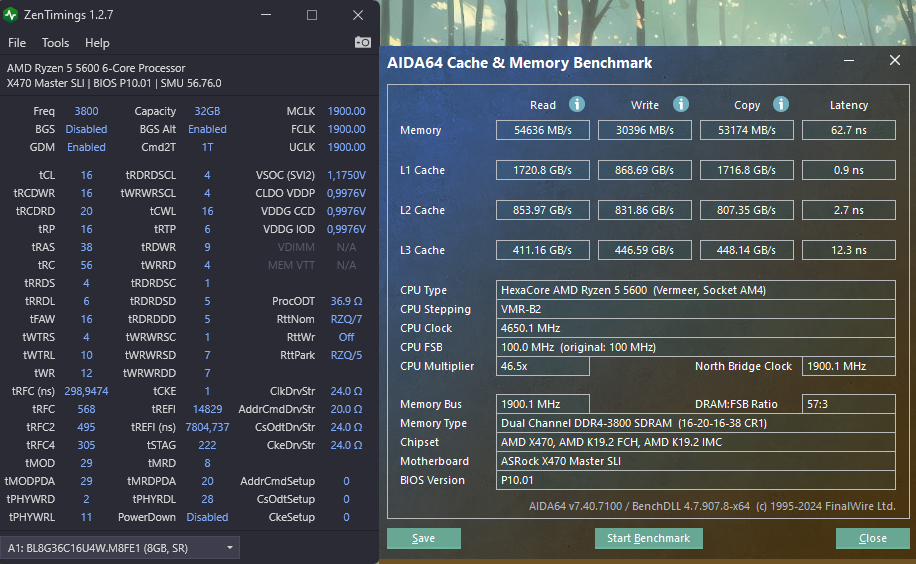

Приветствую, заметил что в системе очень большие задержки. Разгонял память через Project Hydra, вроде бы значения подобраны адекватно, чутка получше чем были раньше. Задержки при этом какие то нереальные, ещё и колеблятся с большим разбросом как на памяти(59-76нс), так и на L3 кеше(12-25нс). С чем это всё связано? Где я затупил и что сделал не так?
trp можно поднять trfc какое-то 568 неужели по 1 подбирал? фоновый софт весь выключи
Выключил и так всё что висело в фоне, кроме процессов Win11, Trfc выставлял софт, перебирая от 630 до заданого значения. До каких значений можно поднять Trp?
можно сделать равным trcdrd

Ок, попробую. Для 4 плашек памяти и X470 чипсета я выставил правильные сопротивления?

имхо у Odmen_gde_Memes на скриншоте и напряжения SoC, CCD, IOD нужно подправить они и не по формуле и не по калькулятору просто от балды стоят, а это влияет на производительность.
Какими они должны быть?
да хотя второе я бы не стал ставить 20,сделал бы как остальные 24,еще vsoc завышен 1.18v тут хватит 1.1-1.12v и vddp 0.900

Odmen_gde_Memes если не изменяет память то V CCD и IOD = V SoC-0.05
Но для Зен 3 вроде бы рекомендовано ставить CCD на 0.950

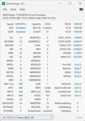

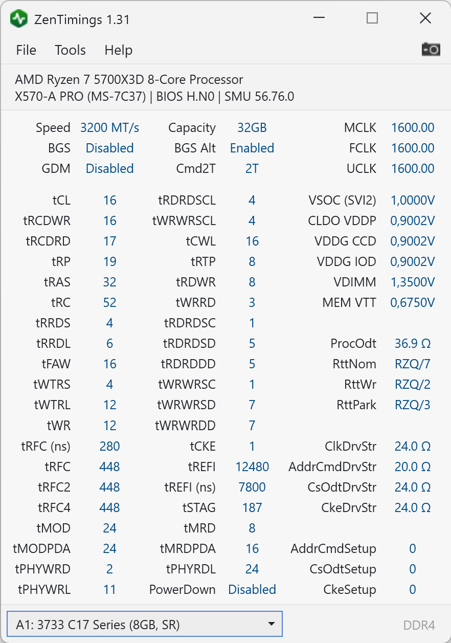

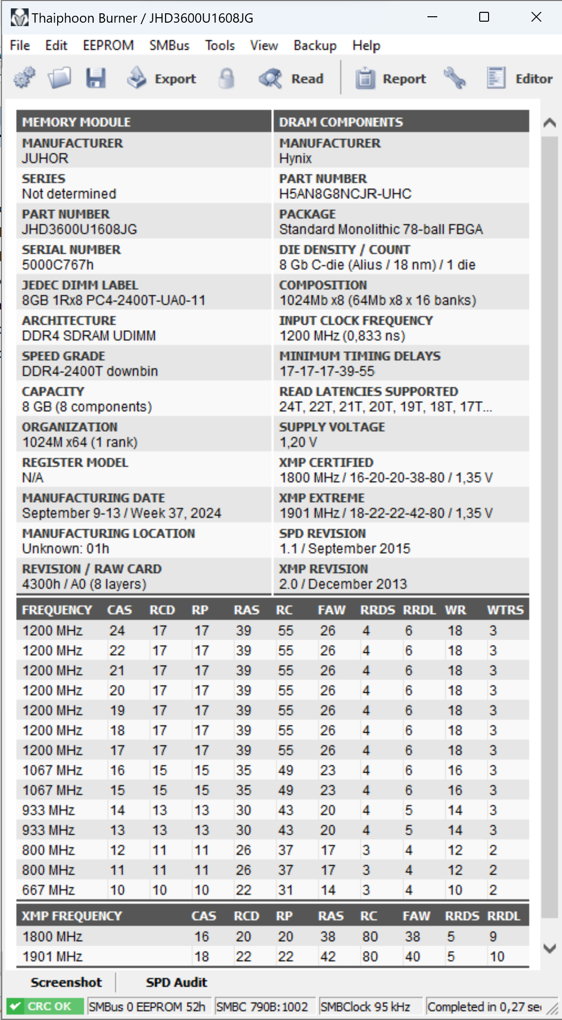

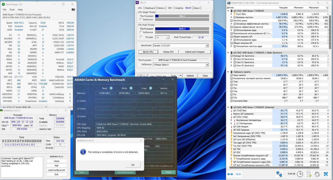

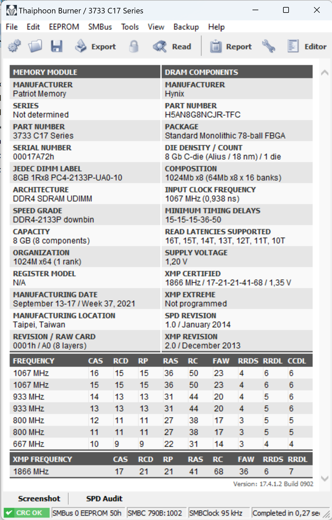

Прошу помощи с настройкой памяти. Вкратце... У меня было 16 Гб двумя модулями Patriot Viper Steel с частотой 3733 МГц и ужатыми вручную таймингами. Чипы Hynix CJR. XMP-профиль (тоже на 3733) не работал почему-то, ну впрочем это не так важно думаю, так как после ручной настройки всё отлично заработало.
Прошло время и купил я, значит, ещё память. Китайские JUHOR с алиэкспресса. Чипы точно такие же - Hynix CJR. Имеется два профиля на 3600 и 3800. Скриншоты всех профилей приложил. Свой настроенный профиль от патриотов не подошёл, даже запуска не стало у системы. Попробовал профили - аналогично, ни с одним не заработало (ни 3600, ни 3733, ни 3800). Впрочем, это конечно же ожидаемо, ведь патриоты на своём тоже не хотели работать в соло. Проверил джухоры в соло, без патриотов - их профиль на 3600 работал и даже проходил получасовой TM5-тест (superlight). Далее поставил всю память и начал вручную настраивать. Так эта зараза не заработала даже на 3400 с таймингами 20-22-22-42. Еле как удалось завести все 4 модуля на 3200 с таймингами из калькулятора (16-17-19-32, профиль калькулятора Fast для Hynix CJR), прошёл тест Extreme - всё отлично. Как мне настроить все 4 модуля на частоте повыше, собственно? Хотя бы 3600. Процессор - 5700X3D. И здесь ещё вопрос тогда, раз уж упомянул процессор. Стоит ли вообще гнаться за разгоном памяти тогда? Ведь 3D-кэш всё-таки... Ну, от ютуберов слышал вкратце, что это необязательно. Что скажете?

Попробуй так
COUGAR GEX X2 850 / B550M AORUS PRO-P / RYZEN 5700X3D(-30) / PALIT RTX 5070 INFINITY 3 / 4*8 GB PATRIOT VIPER STEEL 3800 / WD BLACK SN850X / DELL S2417DG

divanoffsky писал(а):
Попробуй так
А каким образом у Вас tRAS = 21? Здесь точно нет никакой ошибки в ZenTimings? Просто этот тайминг даже на топовой памяти не идёт ниже 30 обычно.
Регистрация: 19.06.2017
Откуда: Чусовой
Q-Tuzoff нет не ошибка, на cjr ras и rc жмутся до упора. ну может не всех, там еще всякие подварианты этой памяти есть.
https://sysprofile.ru/p/1/dftm1
Регистрация: 28.05.2017
Понял. Не поехало у меня с такими значениями. Не мой случай.
Есть идеи что можно опробовать?
Добавлено спустя 1 час 47 минут 16 секунд:
В общем, солянку сделал из таймингов/напряжений. Что-то по гайду взял, что-то из примера товарища divanoffsky. Получасовой тест настройка прошла. Пока не берусь за двухчасовой Extreme. Подскажите пожалуйста что ещё можно срезать, какие тайминги уменьшить? Или этого достаточно в целом?
Пробное
photo_2024-12-20_16-10-39.jpg [ 249.59 КБ | Просмотров: 2389 ]
_____
Upd. Прошёл тест Extreme. Всё стабильно.
Спасибо за помощь, divanoffsky. :beer:
