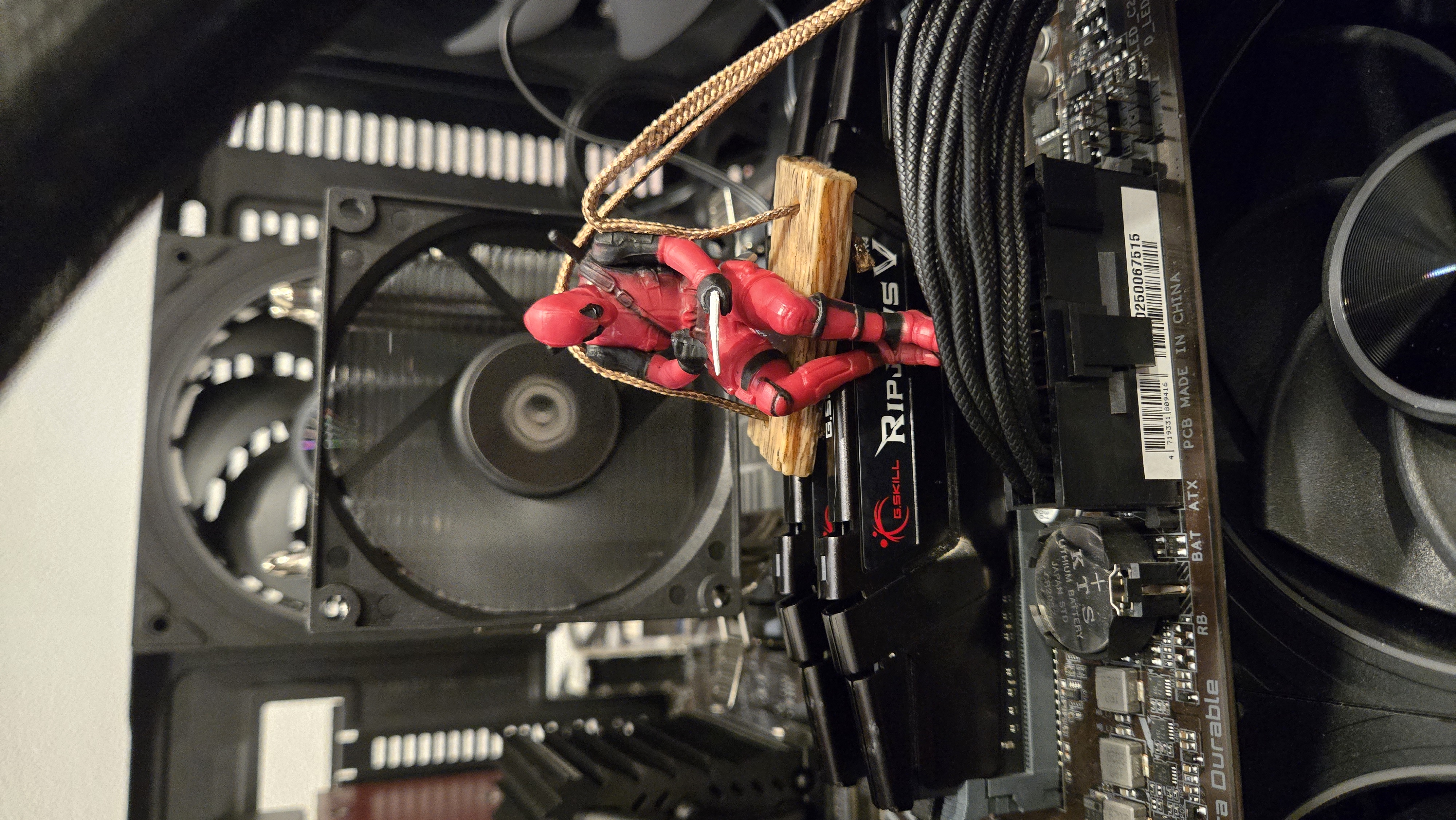

Всем привет. Сто лет не забегал, надеюсь, с 2000-х ничего сильно не поменялось). И, судя по ветке, все примерно там же.
Проблема с запуском памяти на частоте 3000 и выше. БИОС намертво вешается. Только сброс.
В наличии есть:
2 плашки по 16 ГБ DDR4-3200 Kingston FURY KF432C16BB (3200 на 16-17-17-39 по xmp @1.35 В) Micron
2 плашки по 16 ГБ DDR4-3600 G.Skill F4-3600C16D-32GVKC (3600 на 16-19-19-39 по xmp @1.35 В) Hynix
Процессор 5700x3d
Мать Gigabyte B550M Aorus Elite v1.3, bios последний FFc 2024-09-04
NVMe PCIe x4 на CPU - KINGSTON SKC3000D2048G
NVMe на мосте - WDC WDS100T2B0C-00PXH0
БП 1000 Ватт
Видео 7900 XT
Плашки ставлю в А2-В2.
По xmp даже не стартует - сброс биоса.
Обе памяти могут спокойно стартовать 2933 на вышеуказанных таймингах (FCLK - auto).
Если фиксировать FCLK на 1466, то память можно ставить 3000 и 3200 дальше не пробовал. Но тогда режется пополам частота северного моста (или это не критично?).
FCLK выше 1466 - биос вешается.
По факту хочется 3600 на 16-19-19-39 @1.35 В как по xmp.
Что я упустил? Куда копать?
А то мой Дэд Пул скоро повеситься)

пчела
Да особо и не поменялось. Все также сижу на athlon xp 2500+ barton, ddr333 2×256mb, sapphire x800 xl
PJVol @OCN, Anandtech

пчела писал(а):
Куда копать?
Скажите пожалуйста, процессор в стоке ? Поменял в сентябре материнскую плату из подписи, стояла TUF ASUS Pro b450 и возникла подобная ситуация с памятью.
Память венегрет Samsung и Micron. Выше чем 3200 не хотела стартовать, три писка и сброс. В итоге оказался виновник VSOC. Пришлось поднять его до 1.1125v и 3600 венегретное поехало.
Хотя на Asus VSOC был на пару пунктов ниже. Также как и 1.1128v не едет на 3600 на профильной доске. Загадка почему так в общем. Может и у вас примерно также.
Почему спросил про процессор ? Если настроить память на дефолтном камне все отлично, стоит настроить PBO не старт с 3600. Помогает в ручную все в авто по памяти и уже на настроенном по PBO вписать в Bios те же самые настройки памяти и все работает как нужно. Танцы с бубном получились на новой плате.
GIGABYTE B850 EAGLE ICE+R7 7700+LIAN LI Galahad AIO 360 UNI FAN SL120 Edition,32GB 6000 CL30.ASUS Radeon Prime RX 9070 XT,Corsair HX750i(NGDP Gold 850W).

Регистрация: 28.12.2004
Откуда: Минск
Doctors103 писал(а):
пчела писал(а):
Куда копать?
Интересное замечание. Проц -30 по кривой. Но ситуация и со сброшенным биосом такая же. По vsoc сейчас (кривая -30) - 0,972-0,984 В по AIDА. Посмотрю без кривой.
Просто я вижу, что FCLK не может быть равен или выше 1500.
Попробовал.
1,1124 В не стартует при 3000 памяти. Такое впечатление, что fclk не может 1500 и выше(
@(o.o)@
Откуда: Минск
Подкинул с работы мать Gigabyte B550M DS3H, биос последний.
И подключил 5700x3d. Результат до боли стабильный - висит биос.
Вынимаю 5700x3d и подкидываю AMD Ryzen 3 3100, 3900 MHz (39 x 100)
Подключил к ней, для чистоты эксперимента, все мои комплектующие.
Итог:
Все работает!
2 плашки по 16 ГБ DDR4-3600 G.Skill @ 1801 МГц, 16-19-19-39 (CL-RCD-RP-RAS) / 58-631-469-289-9-4-44 (RC-RFC1-RFC2-RFC4-RRDL-RRDS-FAW)
2 плашки Кингстон на 3200 по xpm.
Тесты проходят. Все работает как 1:1:1 - 1800 МГц
Внимание, вопрос Знатокам:
мой 5700x3d - не тянет?
Я уже понял, что являюсь счастливчиком, но может я что-то упускаю?)
