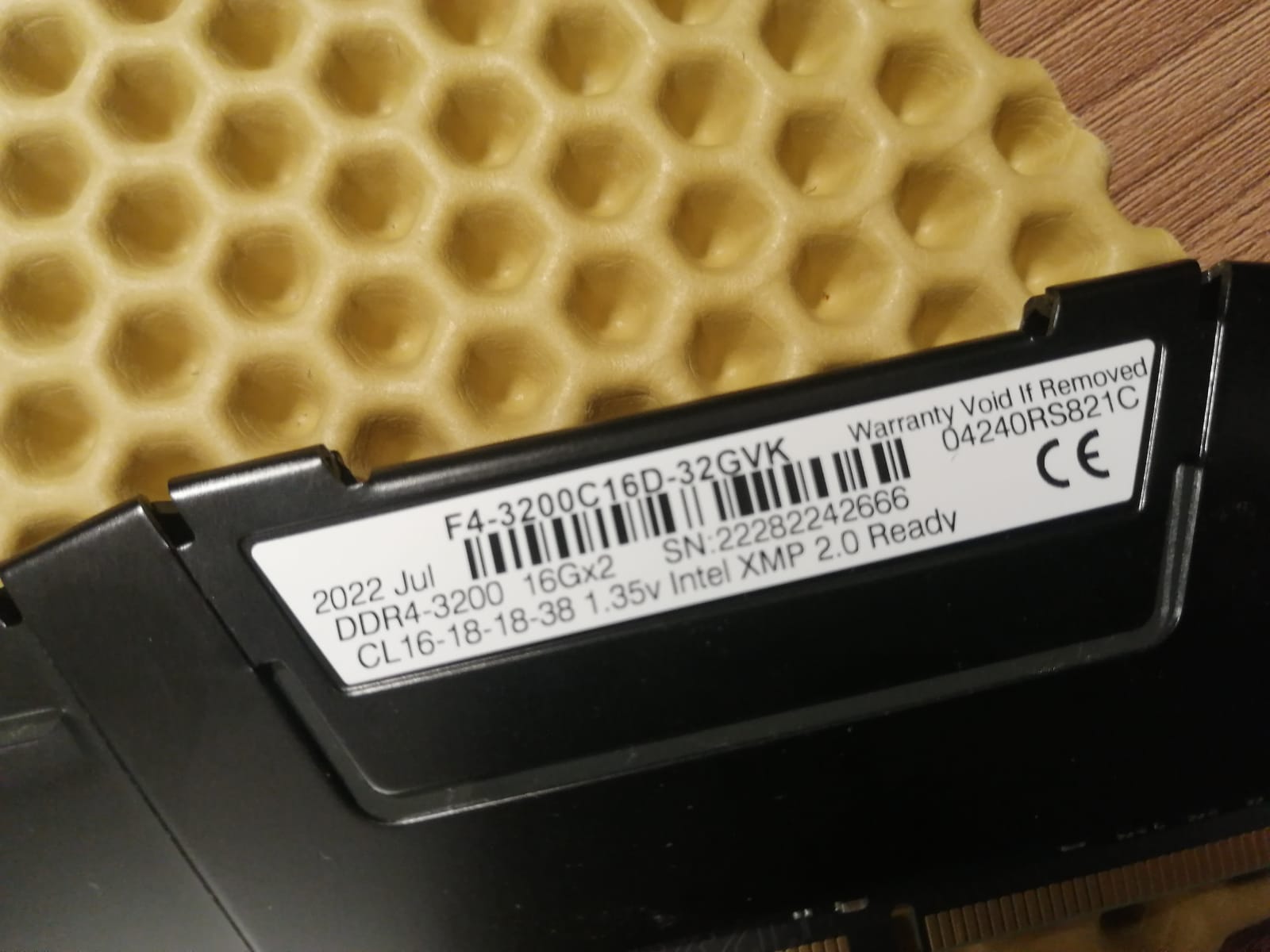

Регистрация: 08.09.2006
Фото: 142
Wladlen что за 16-гигибитные чипы такие, что со столь низким RFC запускаются?
Покажите стикер.

Регистрация: 28.08.2023
Покажите стикер.
Добавлено спустя 1 минуту 59 секунд:
Slimchanskiy писал(а):
Проще всего в калькулятор вбить свою озу и оттуда фастпресет 3600 взять
В калке нет и быть не может таких чипов тк он давно устарел, так что не проще.
Да и не нужен по сути он давно, видимо, поэтому уже с 5 лет и не обновляется.
Это глюк системы был,при тесте выдал bsod. После перезапуска ПК с полным отключнием питания система выставила RFC 630.
Да в калькуляторе нет Zen3 и напряжение 1.35 предлагает. С таким напряжением на 3600 cl16 система не стартует.
WhatsApp Image 2024-12-31 at 23.56.58.jpeg [ 122.75 КБ | Просмотров: 1887 ]
Да еще при понижении tRFC ниже 630 появляются ошибки.

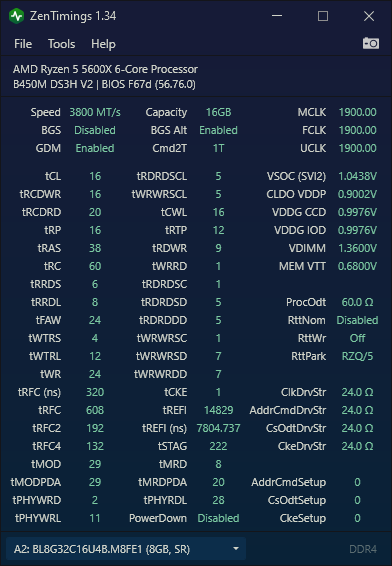

Регистрация: 21.06.2005
Разогнал свои Micron rev.E до 3800Safe из калькулятора. Если немного добавить напряжения, то можно прикрутить вторички и получить 3800Fast, но зачем, если в 7Zip с 128Мб словарем разница между ними меньше 2,5 сек. по сравнению с почти 30 сек. разницы с 3200XMP, а в играх эта разница вообще не видна? Пробовал еще 3600CL14, но приходится сильно задирать напряжение, а система все равно нестабильна, это слишком для моих планок.
3800SafeTM5passed.png [ 34.42 КБ | Просмотров: 1203 ]
5600x, MSI B550m Pro-VDH, 2x8Gb Crucial Ballistix @3800CL16, Sapphire Pulse 9060XT16, Thermaltake W0143 550W
michernov писал(а):
то можно так попробовать
Не, не буду. У меня и сейчас в стресс-тесте температура памяти далеко не 36. Датчика нет, но по пальцевому тесту там под 50. И с моей
видеокартой 1063 это не имеет смысла, все все равно в нее упирается. Не вижу смысла так задирать напряжение, если можно немного ослабить тайминги и получить похожий результат в более щадящих условиях: https://ibb.co/1LQw2ZL

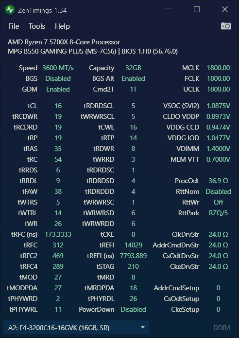

Регистрация: 10.06.2010
Фото: 4
DIMITRY40
Можешь сделать скрин с программы ZenTimings?
