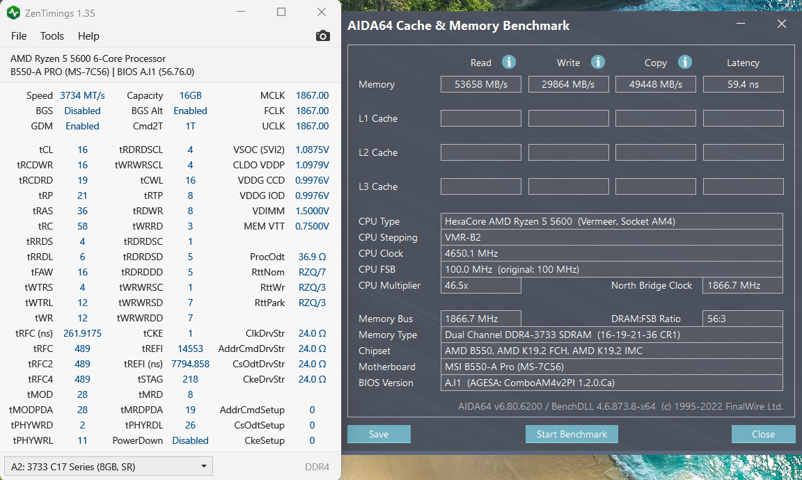

usr721 помнишь наверное как с моими плашками тут мучались, я наверное всех замучал тут) что только не делали, но никак стабильности на 3733 не было.
в общем я еще раз нашел скрин твоих настроек и снизил так же как у тебя vddp до 850 и потом пошел снижать напряжение памяти на стабильных 3666 пока не начнутся проблемы с запуском. на 1,30 было два запуска с пропикиванием и третий нормальный (настройки не сбросились). повышаю напряжение на один шаг, повышаю частоту до 3733. всё нормально работает уже неделю.
Снимок экрана 2025-01-06 134105.png [ 918.9 КБ | Просмотров: 2460 ]
https://sysprofile.ru/p/1/dftm1

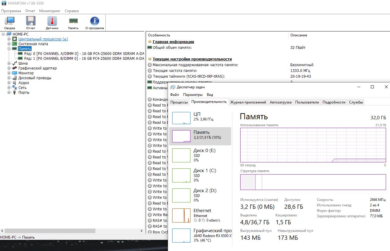

Всем привет! Столкнулся с тем, что кит ОЗУ не работает на штатной частоте 3200МГц, вместо этого работает в стандартной для DDR4 частоте 2666.
Изменение множителя памяти на любое значение выше 26,66 изменений не дает - а именно комп перезагружается дольше чем обычно и после запуска все те же 2666. Выбор профиля ХМР также ничего не меняет. В чем может быть дело? BIOS материнской платы (Gigabyte B550M K rev 1.1) обновлял на более актуальный - без изменений.
ДЗ.JPG [ 139.71 КБ | Просмотров: 2417 ]
Планка.JPG [ 72.37 КБ | Просмотров: 2417 ]
Регистрация: 30.04.2013
память во 2 и 4 слот поставь
AM5 R7 7700=6050Mhz air WR
Регистрация: 29.09.2011
Откуда: Черное Море
Remarc писал(а):
Спасибо, помогло! Даже не предполагал, что дело может быть в слотах. Стояли в 1 и 3.

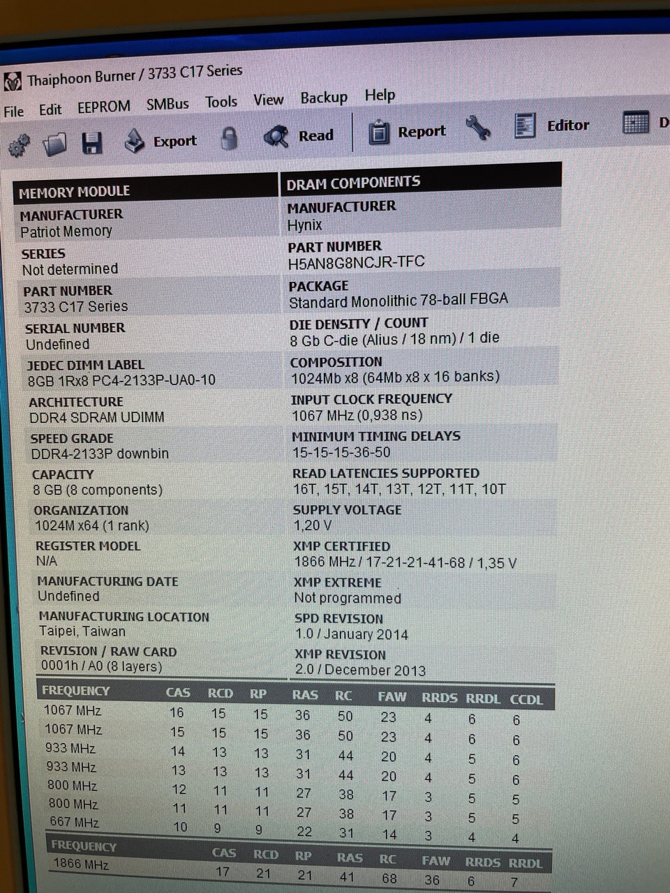

Всех приветствую!
Заказал память знакомому Juhor Anime Hynix CJR Dual Rank 16/32 gb 3600CL16/3800CL18
Чипы попались не для разгона, судя по тайфуну?

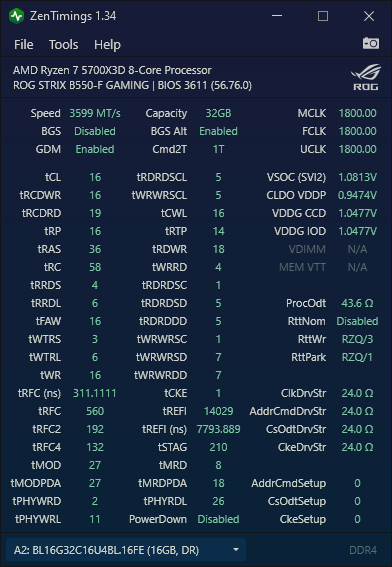

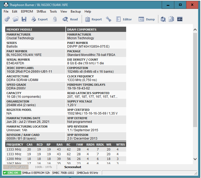

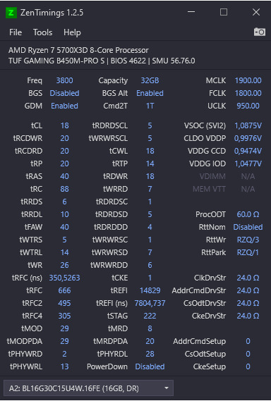

Ребят, подскажите пожалуйста.
Имею в наличии crucial ballistix 3200 (micron E-Die) 2x16 Gb (2 rank)
Я не спец по разгону, прочитал шапку, сделал по калькулятору (как сообразил) и получилось вот так. Тесты проходит, whea ошибок не замечено.
Подскажите, если не трудно, можно ли что то еще исправить? Или где то есть откровенная лажа?
Все это работает на 1,38v
И вопрос, для этих модулей какое безопасное напряжение дабы избежать деградации и для работы 24/7?
ZenTimings_Screenshot_28942104.7093017.png [ 35.77 КБ | Просмотров: 1667 ]

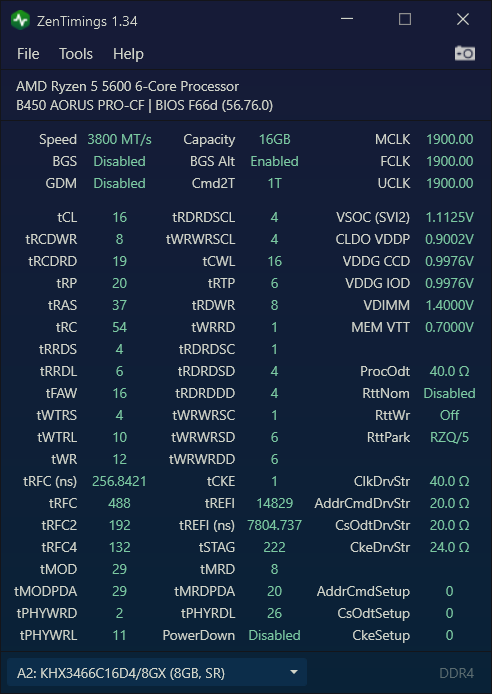

DeadEngel можно немного ужать CJR
ZenTimings_Screenshot.png [ 43.68 КБ | Просмотров: 1463 ]

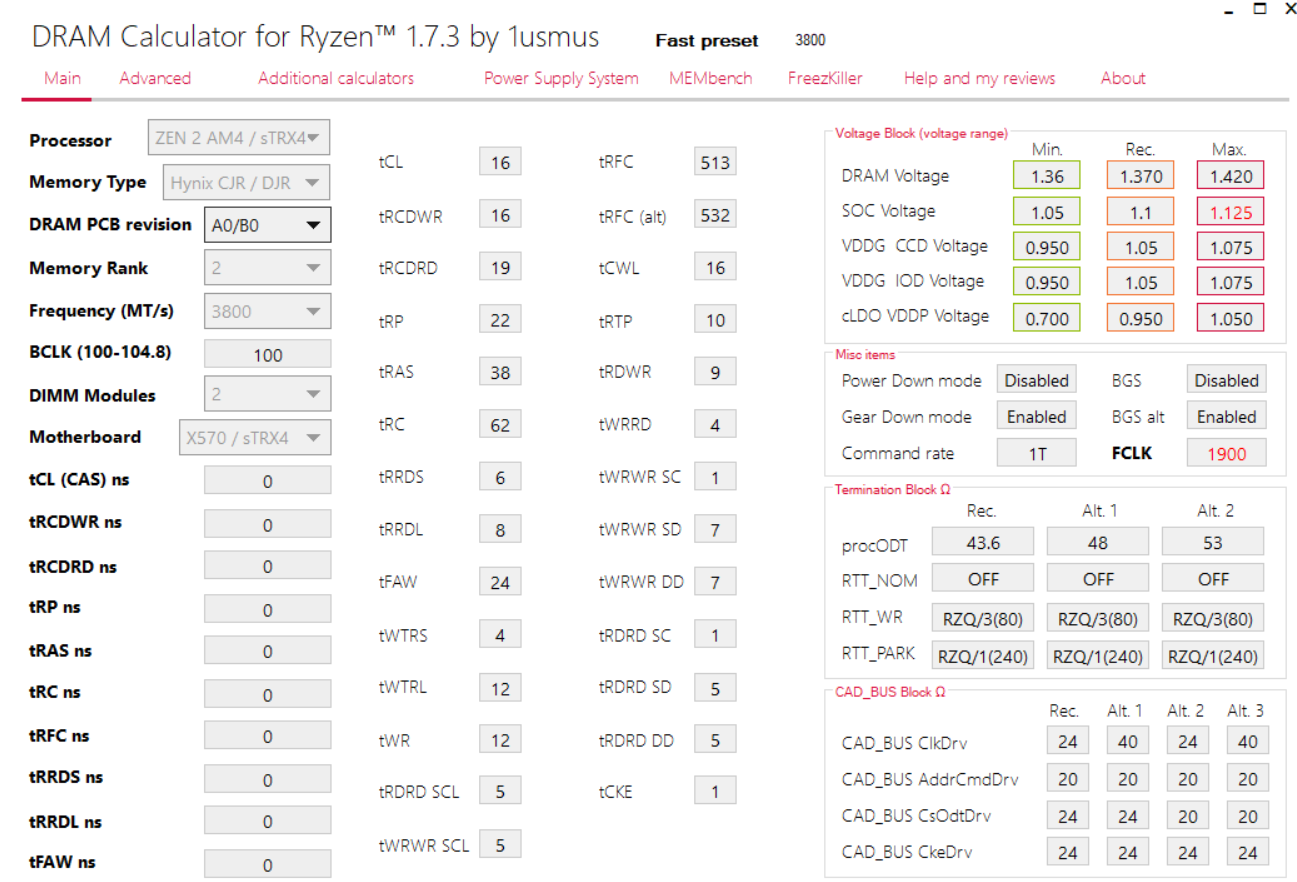

Всем привет. А что на частоте 3800 при tCL 16 нужно чтоли отключать GDM ? Купил в эти выходные G.Skill Ripjaws V 32GB (2x16GB kit) F4-3600C16D-32GVKC, попались на чипах hynix CJR вот так у меня получилось на напруге 1,39 в. Надо ли мне отключать GDM ?
новая память с-дай.png [ 334.13 КБ | Просмотров: 1211 ]
Регистрация: 11.07.2022
trofimovtula Не нужно. tFAW 16 не идет?
AMD Ryzen 7 5700X - Deepcool AS500 PLUS - MAG B550 TOMAHAWK - 16GB 3800 CL15 - AMD Radeon RX 6700 XT Red Devil
