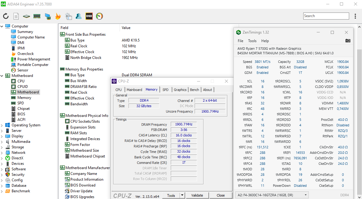

Всем привет! Добрался наконец до настройки кита G.Skill Trident Z RGB DDR4 3600МГц 2x16 ГБ (F4-3600C14D-32GTZR). На IF = 1900 нет бута, поэтому остановился на частоте = 3733. DRAM Voltage = 1,48. Получившиеся результаты под спойлером. Вопрос специалистам в теме: проверьте правильность настройки таймингов, может быть что то пережал/недожал/неправильно выставил. Спасибо.

Bondurant
GTZR это которые с XMP 14-15-15 ?
И это... у тебя там майнер в фоне работает что-ли ? (62.1ns, 13.9ns L3)
Да. Те самые что с 14-15-15-35 на 3600.
vol2008
Да надеюсь что нет) Задержки конечно меня тоже смутили сразу. Но как я понял это обычное дело для процессоров X3D. Хотел сначала все отладить и потом уже накатить чистую систему.

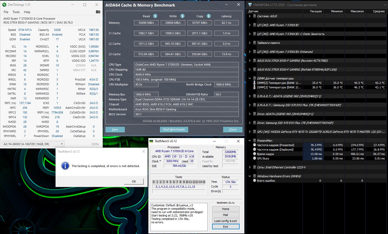

Вот результаты на чистой Win10 Pro 22H2 (из установленного только Armoury Сrate от ASUS).
New windows.png [ 251.55 КБ | Просмотров: 2025 ]
R7 5700X3D/ASUS ROG B550-F/2x16 G.Skill F4-3600C14D-32GTZR/GIGABYTE GeForce RTX 4070 Ti AORUS MASTER/BE QUIET! PURE BASE 500 DX

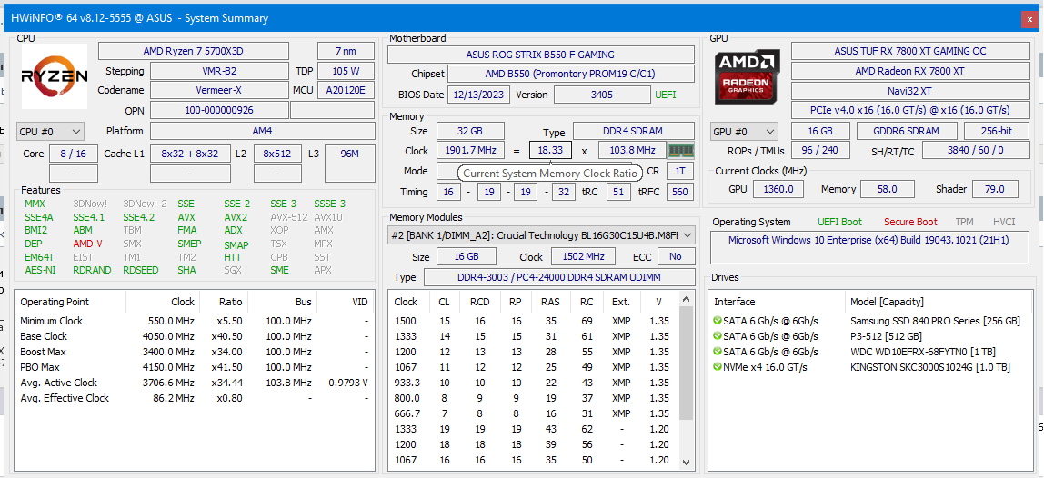

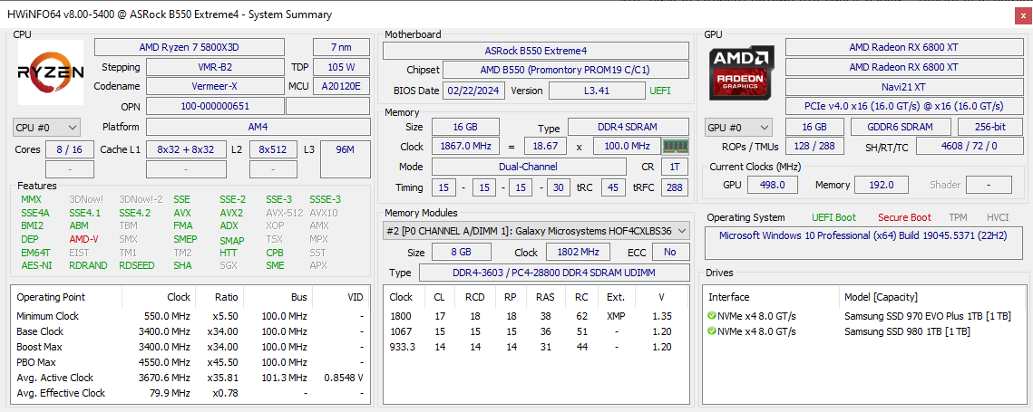

В БИОСе сколько выставлена FCLK ? Судя по твоим скринам - 1833. Чтоб не лезть в биос, можешь заскринить HWInfo Summary:
summary.png [ 72.31 КБ | Просмотров: 1434 ]
HIV359 писал(а):
Ну, да, по скорости копирования медленнее конечно же, впрочем это микрон В.
Микрон тут ни при чем. Низкое копирование (и соотв. низкая latency) потому что сингл-ранки - только щас увидел. Так что отбой...)
Смысла нет сравнивать с 2х16 DR
PJVol @OCN, Anandtech

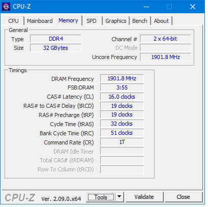

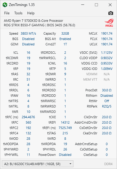

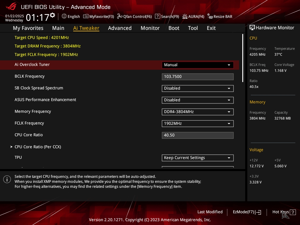

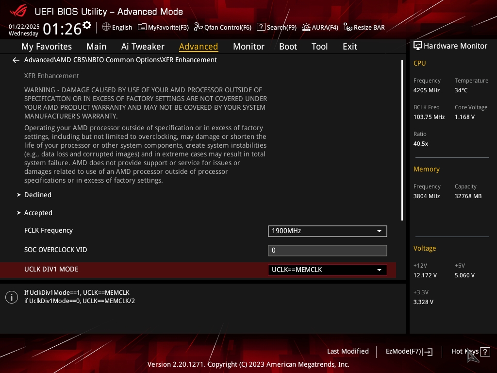

Меня или плавит или я не понимаю на основании чего такой вывод..)
Что на тех(старых) скринах, что на новых:
ZT отображает UCLK=FLCK=MCLK=1900. NB clock в аиде - 1900. Uncore clock в cpu-z - 1900.
Про шину в 103.75 не забываем.
Уже всё давно обсосано, в т.ч. и на ocn, Вы же там сами регулярно постите) И проверено, да и настройкам этим скоро будет год почти(до этого с другим китом 16гб микронов так же всё работало). Поясните тогда по хардкору, если что не так..)
250122011756.jpg [ 298.76 КБ | Просмотров: 1411 ]
250122012608.jpg [ 317.6 КБ | Просмотров: 1411 ]
ZenTimings_Screenshot.png [ 34.59 КБ | Просмотров: 1411 ]
cpuz.png [ 16.24 КБ | Просмотров: 1411 ]
summ.png [ 80.7 КБ | Просмотров: 1411 ]
b550 strix-f 3405 \ 5700x3d@4200 - z06d \ BL16G30C15U4B rev B SR@3800:1900 16-19-19-19-32-51-1T \ Asus TUF 7800XT \ montech titan 850 \ montech 903
Предупреждение
Регистрация: 29.09.2017
Откуда: дровишки?
Фото: 29
HIV359
Я просил скриншот HWInfo64 Summary
Добавлено спустя 1 час 41 минуту 14 секунд:
Да да, именно так. Как думаешь, какая частота фабрики в биосе?
screenshot.png [ 143.67 КБ | Просмотров: 1288 ]

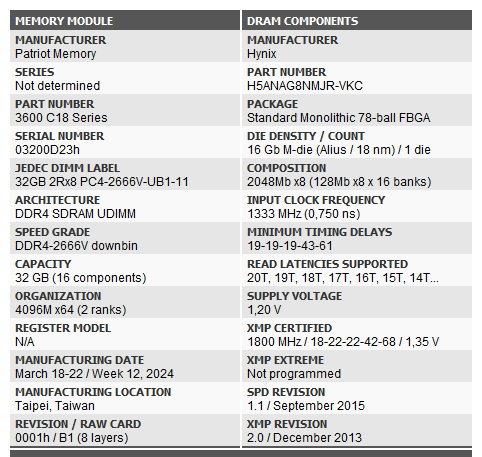

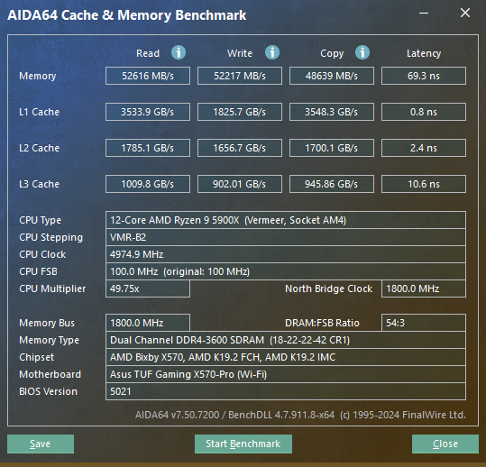

Доброго времени, прикупил для объема такую память PV464G360C8K 2*32. Загрузил XMP профиль прогнал на ошибки, вроде работает ошибок нет. ХМР идет с таймингами 18-22-22-22-42 (остальное авто), частота 3600, fclk автомат - 1800. Напряжение на soc авто, напряжение на память 1.35
Загрузился в систему и смотрю что UCLK - 900. Решил выравнять, выставил в ручную FCLK - 1800. Все стало равным. Но посыпались ошибки в тестах, повысил напряжения на SOC - 1.15, на память 1.42.
Прогон Super Light 2 @ anta777 все равно через раз выдает ошибки.
Вопрос, можно ли что-то тут подредактировать? Хотелось бы на 1900 fclk завести и чтобы оперативка не валила ошибками, стабильность нужна. Т.к. комп не для игр.
Вставлено две планки во 2й и 4й слоты.
Ryzen 5900x revB2
Asus TUF GAMING X570-PRO (WI-FI)
на чипах непонятная маркировка DW7DGY05AB, и больше никакой инфы. Еще непонятно по тайфуну MJR, читал что M-die идут только на DDR5.

Для начала tCL = 18, tRRDS=4, tRRDL=6, tFAW=16, tWR=18, tCWL=18, tRTP=9.
Art21 писал(а):
ошибка есть но очень редко
Возможно tRFC = 500+. Настройте для начала "железную" стабильность.
