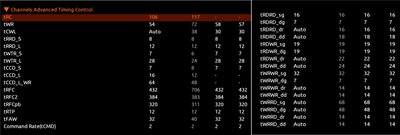

tCWL, tWRRDdg ?
tCWL=30(при tCL=32), tWRRDdg=7 и tCCD_S=7 они как то парами ходят иначе одна 7ка не применяет другую в биосе
Куратор темы
Регистрация: 10.06.2011
Ты перепутал с WRWRdg.
И CCDS не может быть 7, а только 8, не уподобляйся американцам.

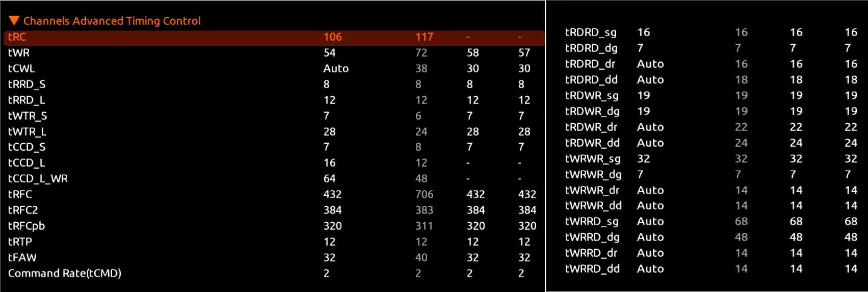

точно. по науке может и не может, а так то может если tWRRDdg=7 поставить, но чтот мутная тема вылетает из игры
anta777 писал(а):
WRRDdg=CWL+WTR+10
ага в биосе по этой формуле вроде как=48 ака tWTR=8 хоть и в строке =7 отображает.
tWTR&tWRRD_dg.jpg [ 174.74 КБ | Просмотров: 741 ]

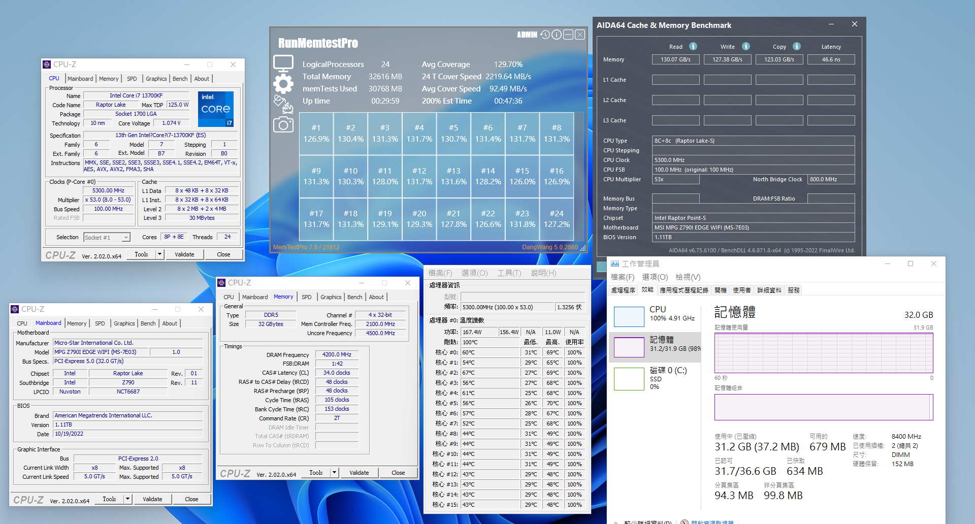

Апих унижен
8400
8c1c0e9b818fd6e533b0fcac0d243111431211331.png [ 732.88 КБ | Просмотров: 656 ]
