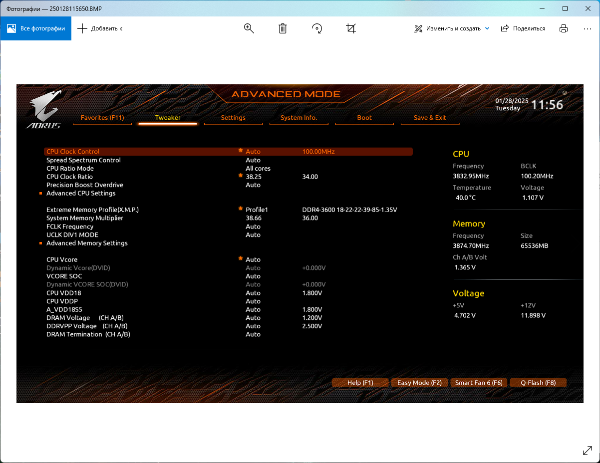

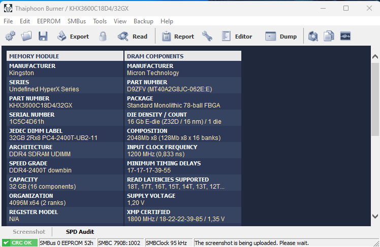

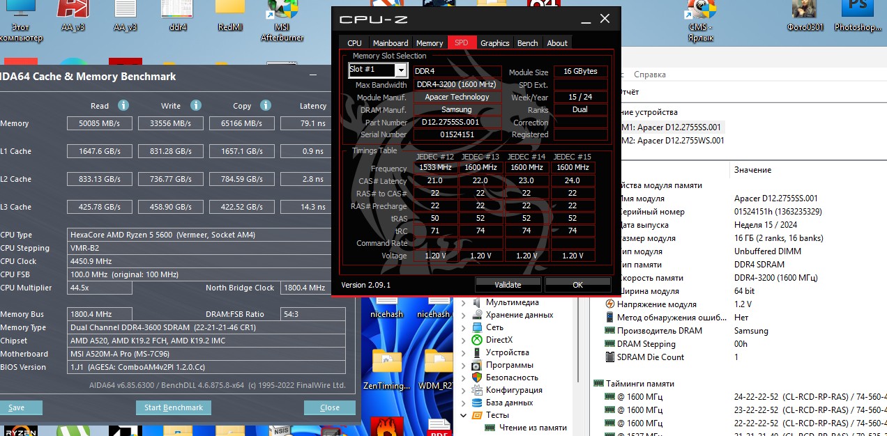

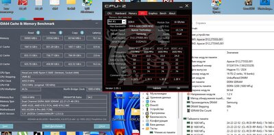

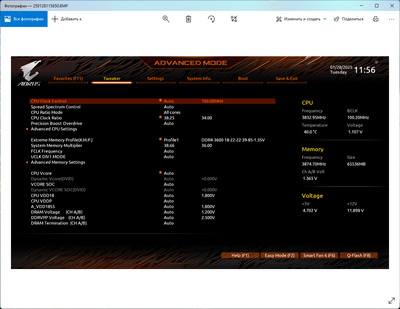

Здравствуйте всем.Купил память Kingston 2x32 3600.Можно ли разогнать её до 4000.Спасибо.
2025-01-28_121011.png [ 482.42 КБ | Просмотров: 4861 ]
2025-01-28_120305.png [ 38.85 КБ | Просмотров: 4861 ]

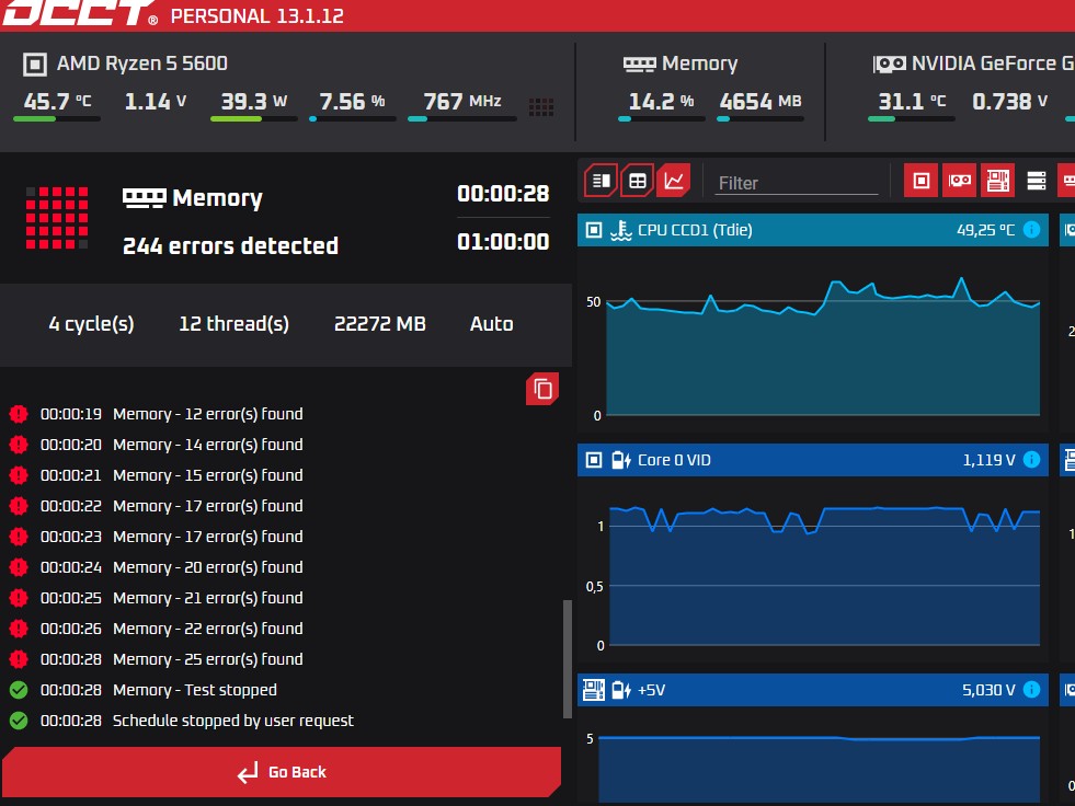

Здравствуйте парни. Есть ли готовые сеты настроек на DDR4 Apacer [EL.16G21.GSH] 2*16 ГБ, AMD Ryzen 5 5600, Материнская плата MSI A520M-A PRO, ну или примерные? Два дня долблюсь.
MSI A520M-A PRO, AMD Ryzen 5 5600, DDR4 Apacer [EL.16G21.GSH] 3200 2*16 ГБ

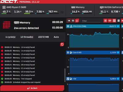

Регистрация: 06.02.2024
vol2008 писал(а):
Что, не заводится даже?
Снимок экрана 2025-01-28 151921.jpg [ 134.8 КБ | Просмотров: 4779 ]
Снимок экрана 2025-01-28 151246.jpg [ 256.3 КБ | Просмотров: 4779 ]
Заводится, вот только куча ошибок при тестах, а в ТМ5 уход в BSOD. Напряжение DIMM 1.4v

swing писал(а):
Купил память Kingston 2x32 3600.Можно ли разогнать её больше чем получилось у меня
3800 можно попробовать, если процессор позволяет.
rvspost писал(а):
Зачем мучаться, если брак попался. Не держат свои 3200 - вернуть откуда взяли
3200 держит без проблем, я про 3600

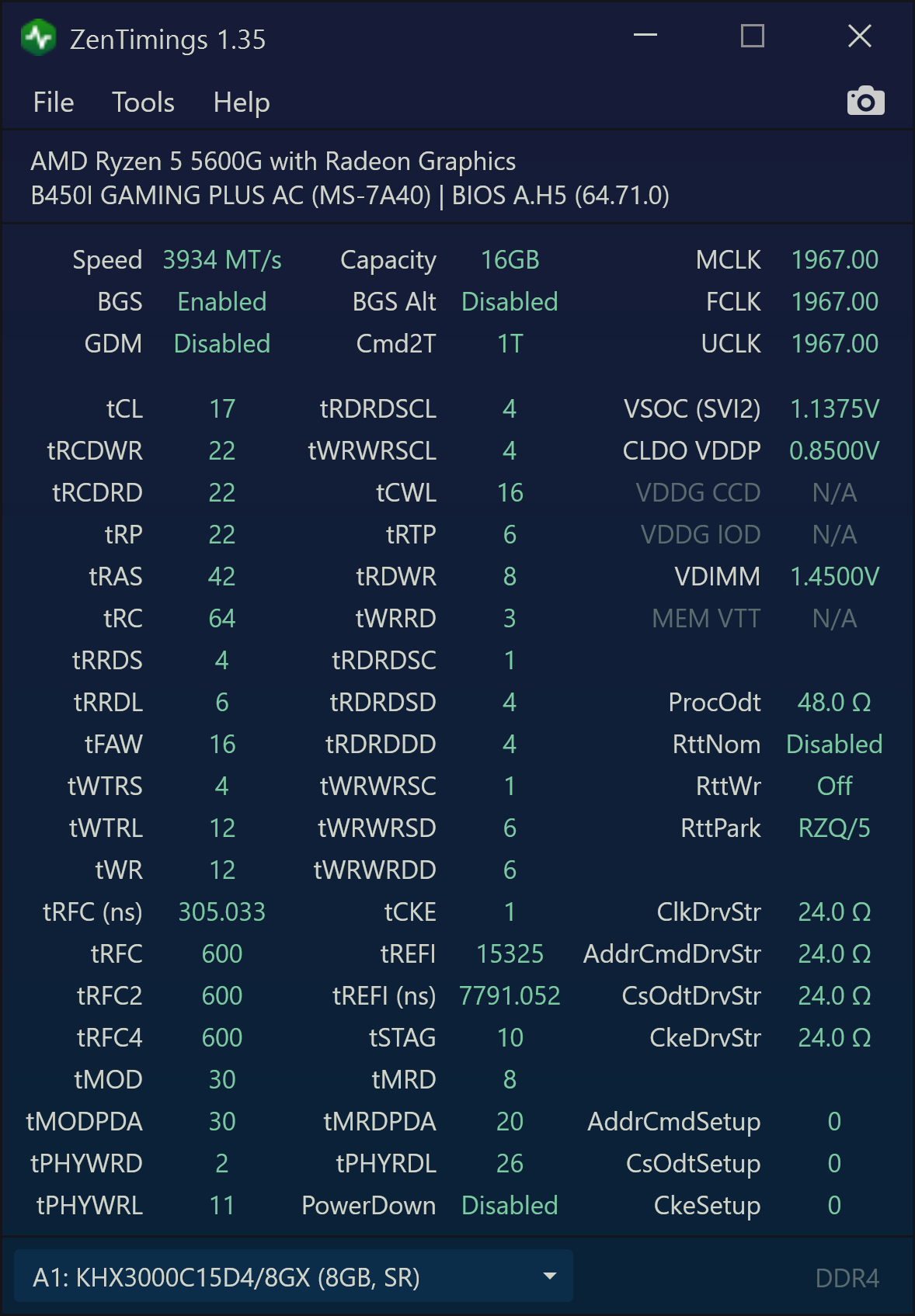

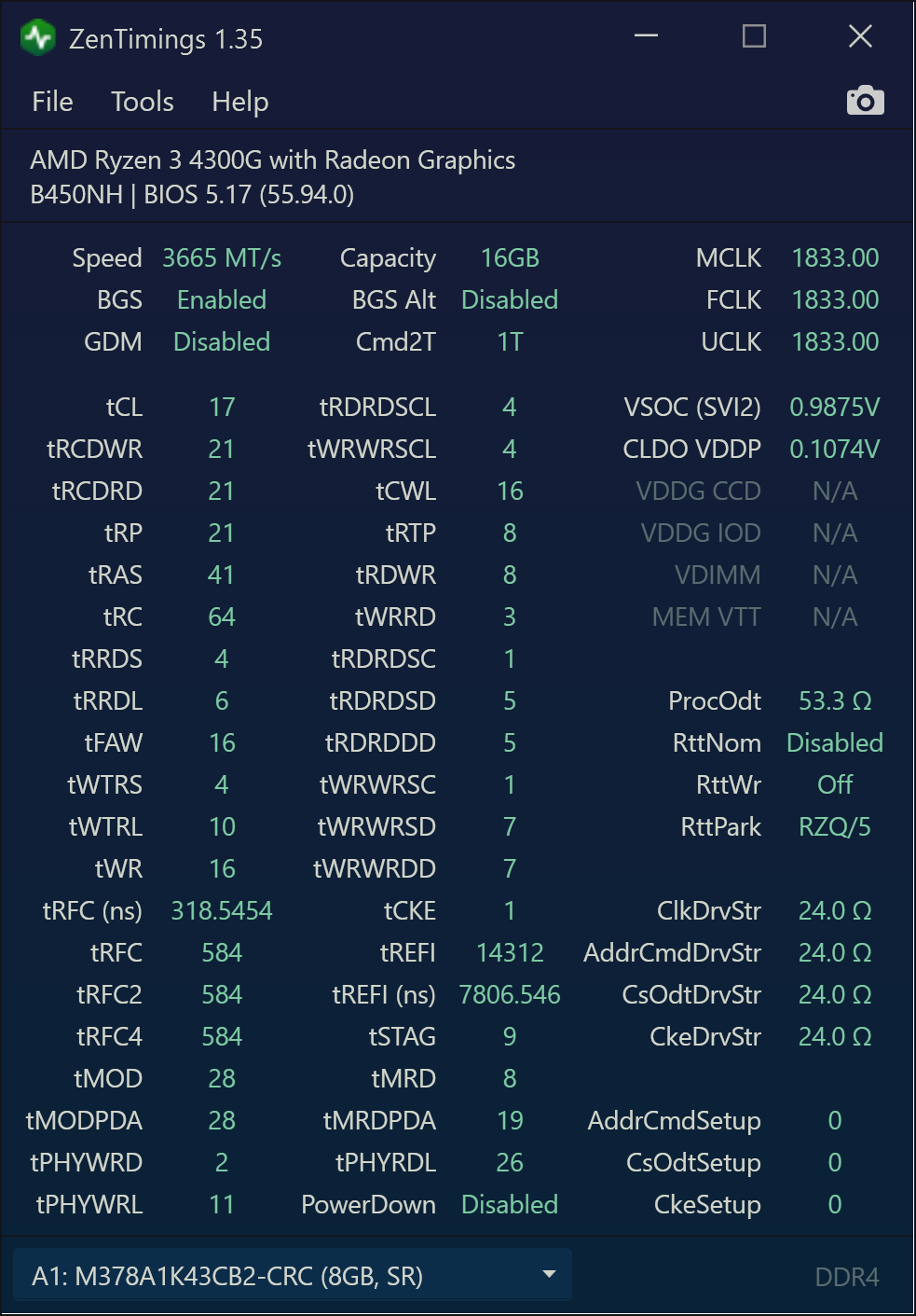

Обновил процы в ITX-киносмотрелках с 2200G и 3400G соответственно до 4300G и 5600G. Заодно потратил вечерок на настройку разной бомжепамяти в них. Так что пост чисто для статистики.
В спальне с 4300G и древними зелёными Samsung C-die получилось так:
ZenTimings_bedroom.png [ 178.81 КБ | Просмотров: 4498 ]
В гостиной с 5600G и Кингстоном на Hynix JJR (3000C15) так:
ZenTimings_Living.png [ 239.42 КБ | Просмотров: 4498 ]
Давно не ковырял дыр4 - но вроде выжал всё, что оно могло. Cамсы 3600C16 тоже не могут, 3733-3800С17-18 тоже, но с ними я много лет знаком - быстро отстроил. Кингстон 4000 не стабится на CL18, а ещё оч долго не мог пойти выше 3800, пока не попробовал 12 WTRL. В целом можно и ещё напруги добавить, но корпус тесный, 1.45 и так немало для хюникса)
Единственное, что удивило - это сброс частот памяти/контроллера на 4300G в простое, это так задумано? Просто на 2000-3000-5000 такого не наблюдал :D
Memory Fast Boot отключил в биосе? напряжение на память 1.25v с таймингами 22-22-22-52-1 должна взять 3600

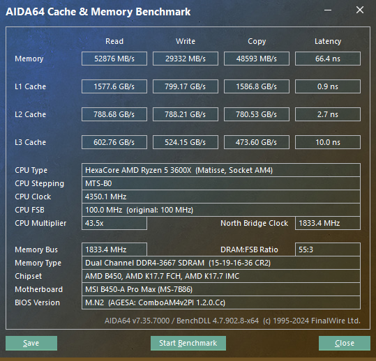

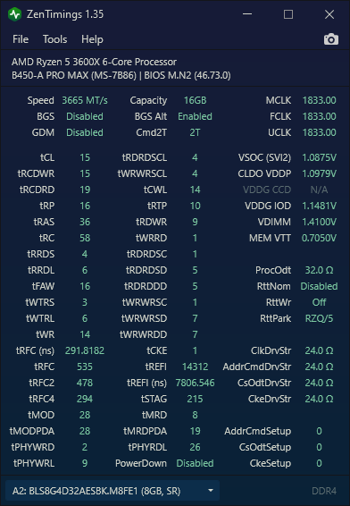

Добрый день, неделю мучался с разгоном. Прочитал все статьи что нашёл, перепробовал разные варианты сопротивлений, таймингом и напряжений, но на 3800 так и не завёл. На 3733 не смог настроить стабильность. На 3666 сохранил три варианта, два из калькулятора, один сам крутил. Все три стабильные. По тесту в аиде лучше всех этот.
Моя конфигурация:
Crucial Ballistix Sport LT 2x8GB DDR4 PC4-25600 BLS2K8G4D32AESBK
MSI B450-A Pro Max
AMD Ryzen 5 3600X
Gigabyte 4060TI 8GB
3666 FAST.png [ 35.21 КБ | Просмотров: 4368 ]
3666 AIDA.png [ 253.58 КБ | Просмотров: 4368 ]
Прошу вас глянуть тайминги, верно ли всё по формулам стоит?)
Моя конфигурация:
MSI B450-A Pro Max
AMD Ryzen 5 3600X
Gigabyte 4060TI 8GB
Почему 2Т ? Зачем CL15 ? :shock:
Как обычно - tRFC не бьется с tRC. tWTRS пережат, возможно и tWRRD.
Для 3800 для начала задирай tFAW и tRCDRD, приведи в норму tRFC с tRC, CL16 поставь, GDM+1Т режим. Напрягу докинь на плашки до 1.45.

Так лучше ?
Регистрация: 20.07.2006
6pamok
tWRRD - кратно должно быть tRDWR = 8, значит не 3, а 2 надо было ставить.
tWRW RSD \ RDD можно смело 6терки ставить. tRTP вернуть 10ку. tWTRL куда убежал на 12 ? = 6 \ 8 ставь.
tRFC кратно tRC сделал и кратно 16цати, сойдет = при этом 305ns сойдет, ниже надо тестить
При 3800 я отметил, что надо задрать максимально, патом только повышать частоту. Пробуй.
Тупо мой конфиг пробуй на 3800, tFAW \ TRC \ TRFC и CDRD свои найдешь, для начало завысь до моих значений.
