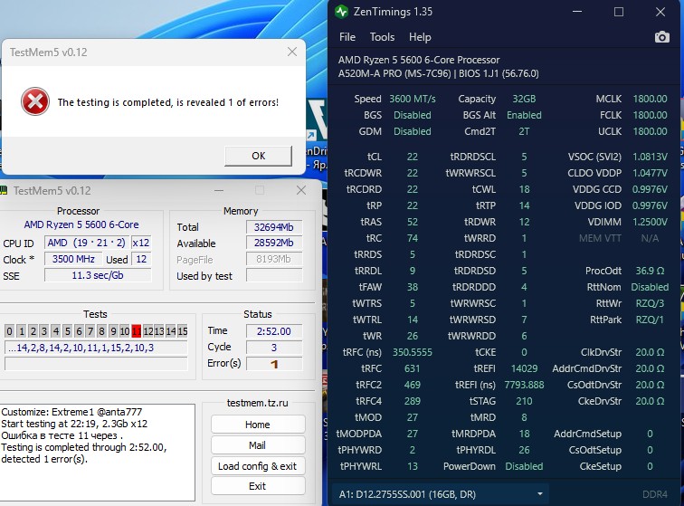

cibershot писал(а):
Memory Fast Boot отключил в биосе? напряжение на память 1.25v с таймингами 22-22-22-52-1 должна взять 3600
Memory Fast Boot отключен, надо попробовать с вашими таймингами.
Комментарий к файлу: С такими печаль беда. Но TM5 без ошибок.

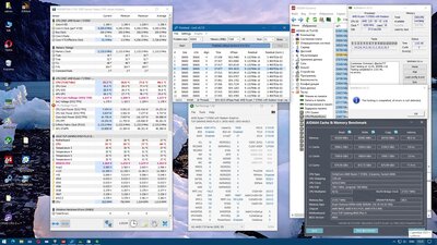

tm5-4850-3933-1967-57i0-ns-337-st-162-lov-d040-p020-o860-430-d580-p010-monitor-aida-PW-ZT temp.jpg
tm5-4850-3933-1967-57i0-ns-337-st-162-lov-d040-p020-o860-430-d580-p010-monitor-aida-PW-ZT temp.jpg [ 806.81 КБ | Просмотров: 4609 ]
https://ibb.co/Sf1jB85

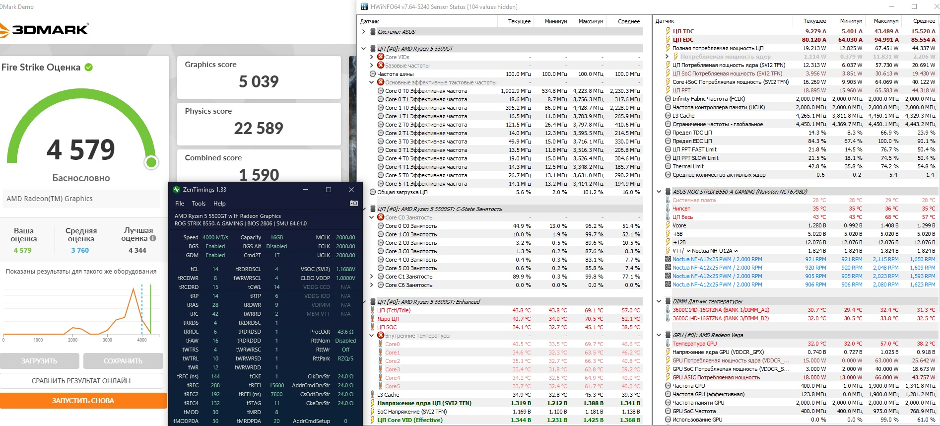

Когда я разгонял то составил подробную таблицу. Разгон делал постепенно, с минимальным "шагом" от 3600CL16 по 4600CL16. Есть интересные закономерности, на днях я покажу...
Таблицу "немного" переделал, она большая 17 частот, поэтому разделил на 2-части:
1.) tCL14: 3600CL14 → 4000CL14.
2.) tCL16: 4066CL16 → 4600CL16.
1-я готова покажу, 2-я в процессе...))
Отдельно, наверное стоит показать тесты самой высокой частоты из 1-й, с телеметрией:
4000CL14 Vsoc 1.175v Vdimm 1.56v
Futuremark 3DMark for Win v2.31.8372
Fire Strike DX11:
Fire Strike DX11.png [ 1.65 МБ | Просмотров: 3845 ]

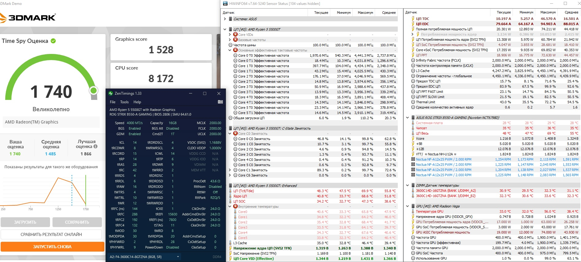

Time Spy DX12:
Time Spy DX12.png [ 1.67 МБ | Просмотров: 3845 ]

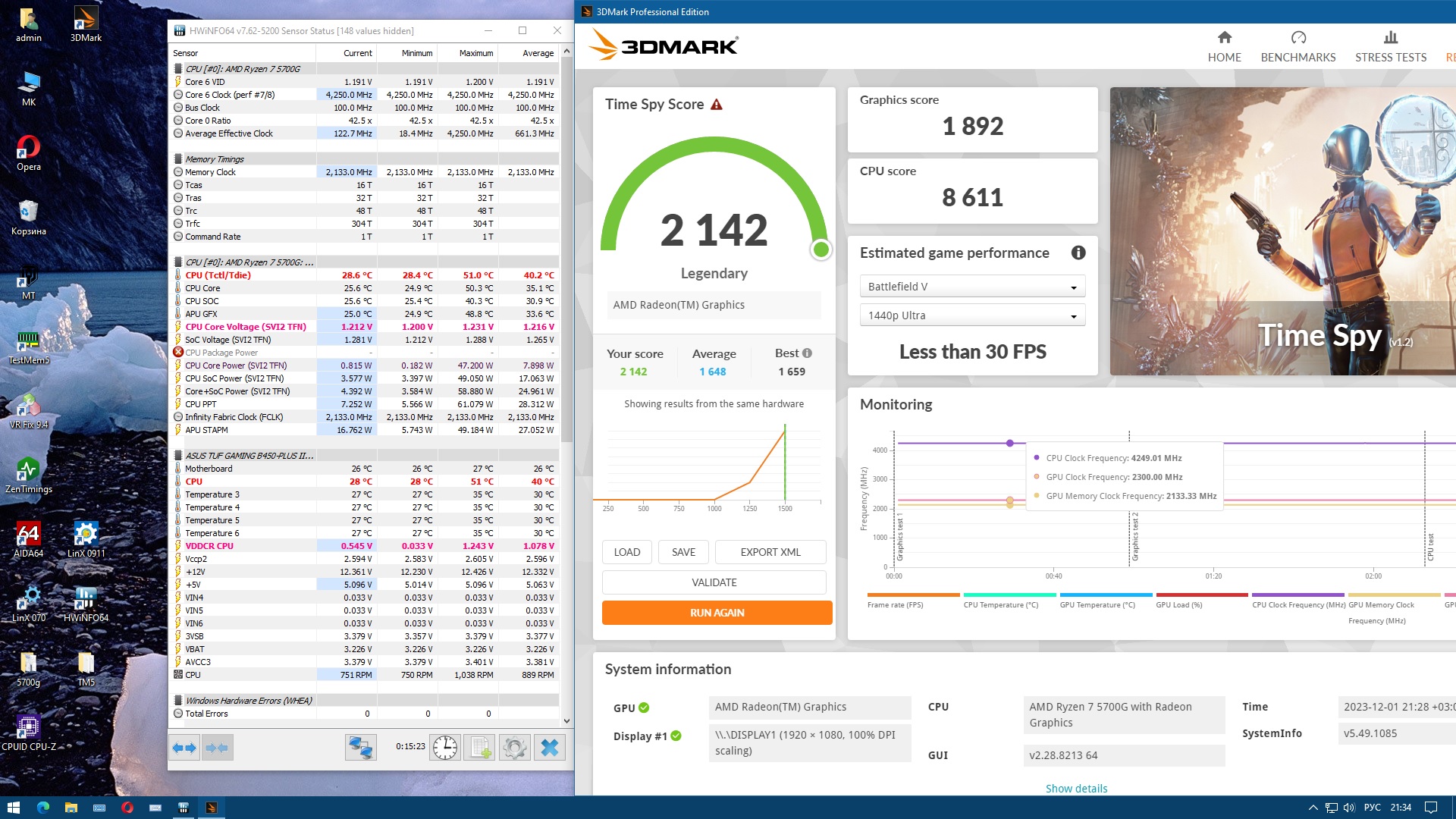

tm5 ex_linX_4250 4266_2133_504 flops_49i5 ns_m0100ex_o175ex_o520_d580_aidaPW_ZT 161616 monitor gdm off 2T.jpg
tm5 ex_linX_4250 4266_2133_504 flops_49i5 ns_m0100ex_o175ex_o520_d580_aidaPW_ZT 161616 monitor gdm off 2T.jpg [ 823.72 КБ | Просмотров: 3813 ]
3dmark_4250_4266_2133_1892_8611_2142 monitor gfx2300.jpg [ 598.37 КБ | Просмотров: 3813 ]
