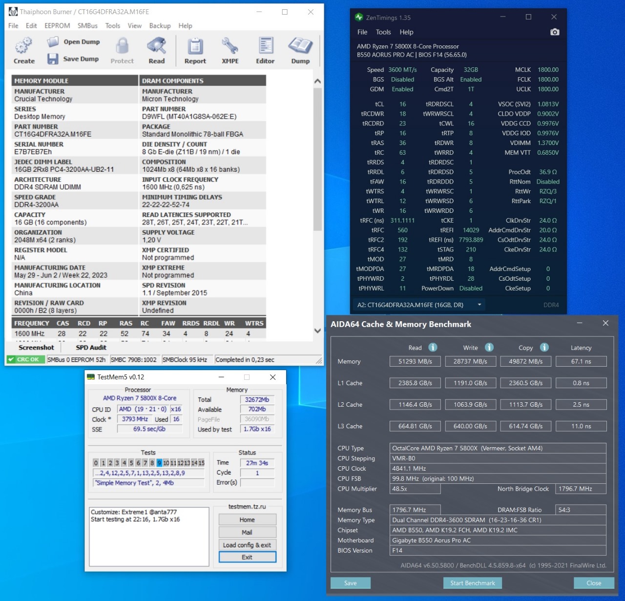

Приветствую Уважаемые!
С выходом игры что требует больше памяти чем 16Гиг, решился на замену своих баллистов, которые разогнал при непосредственной помощи ребят с форума. один из последних постов здесь: https://forums.overclockers.ru/viewtopic.php?p=17645729#p17645729
За неимением нормальных ДДР 4, купил две плашки Crucial [CT16G4DFRA32A] 16 ГБ (без радиаторов и прочей шелухи). В комментах народ нахваливал, тем более там чипы Е-даи. Решился на небольшой разгон, что вышло под спойлером:
Тест ДДР 4.jpg [ 359.23 КБ | Просмотров: 2743 ]
Прошу сильно не ругать, но tRCD_RD и tRC, на меньшее не способны, сыплют ошибками в тесте ТМ5.
В такой конфигурации тесты ТМ5 проходят по полтора часа. Может кто посоветует что-то улучшить. где-то прижать. что-то отпустить.

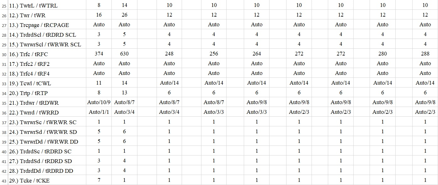

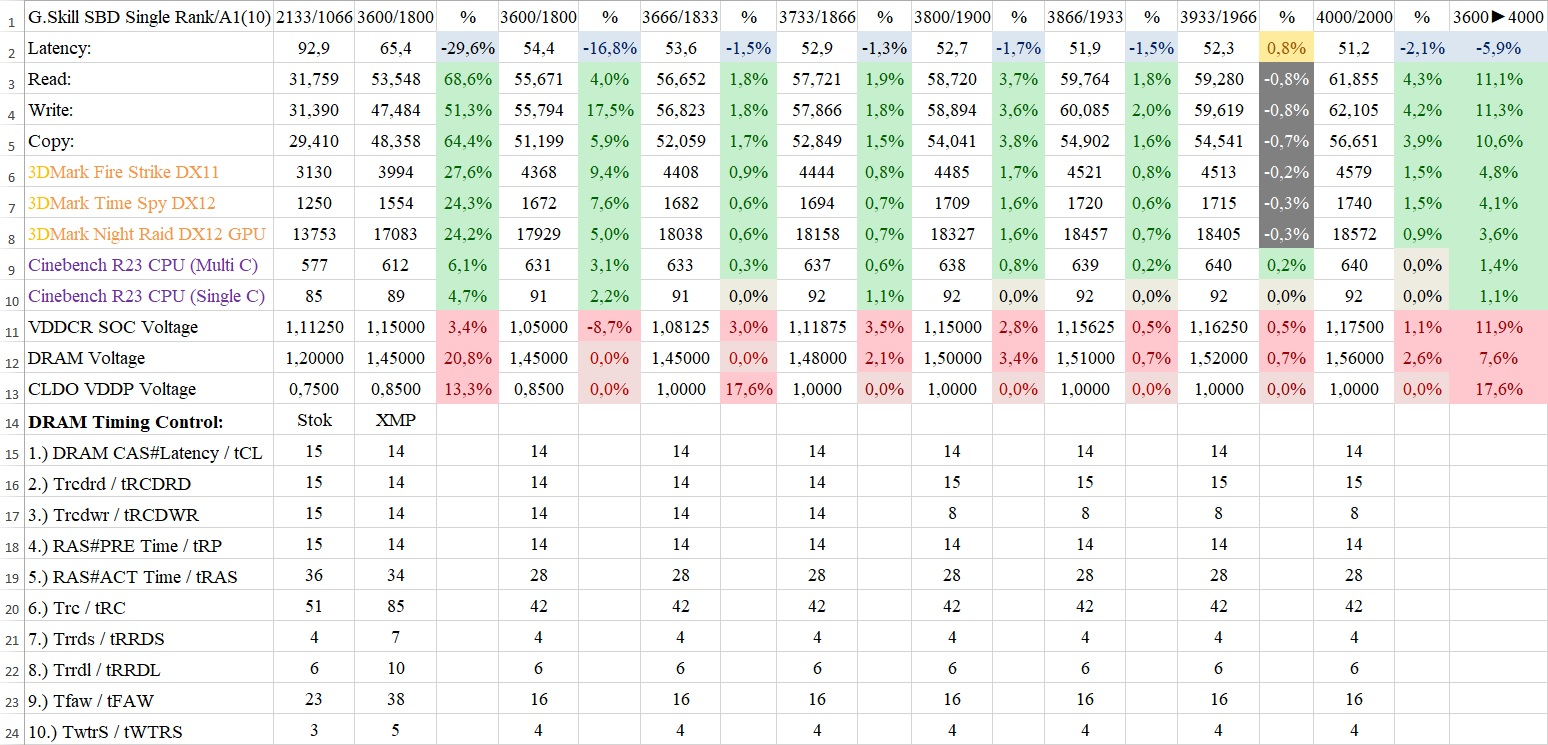

Обещанные мной Таблицы
№1.3600CL14 → 4000CL14:
1-24.png [ 1.08 МБ | Просмотров: 2738 ]
25-43.png [ 475.05 КБ | Просмотров: 2738 ]
44-58.png [ 432.58 КБ | Просмотров: 2738 ]

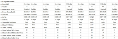

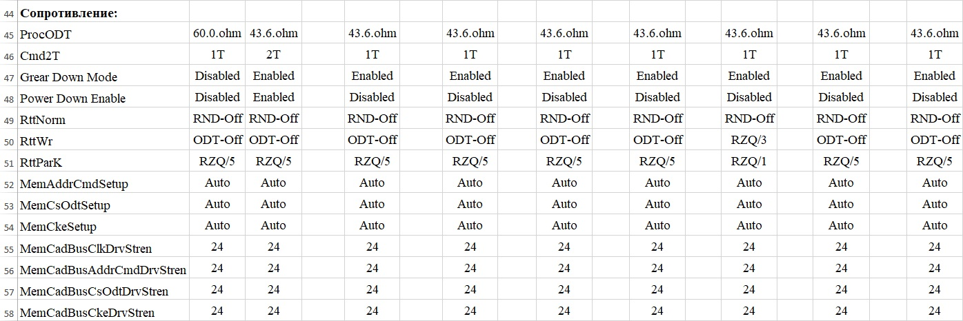

Правка сопротивлений, на показателях не отражаются, менять их не стал.
Название таймингов двойное: 1-е выставляет метеринка, 2-е "общепринятое/форумное" сокращенный вариант))
Что интересно, столбец: 3600vs4000, рост производительности ± = увеличенному напряжению:
Latency = ≥ DRAM Voltage +1,7%
Read/Write/Copy = ≥ VDDCR SOC Voltage +0,9%
VDDCR SOC Voltage = ≥ CLDO VDDP Voltage +5,7%
Изначально, закономерностей было две: отрицательная, положительная.
1.От 3933/1966 "яма", но "не глубокая " в пределах -1%. Во 2-й таблице она будет практически нивелирована.
2.XMP который взял подряд все частоты, в том числе и свыше 4600 (4666CL16 → 4733CL16 об этом позже). Но тайминги я улучшил поэтому данную закономерность видно не будет.

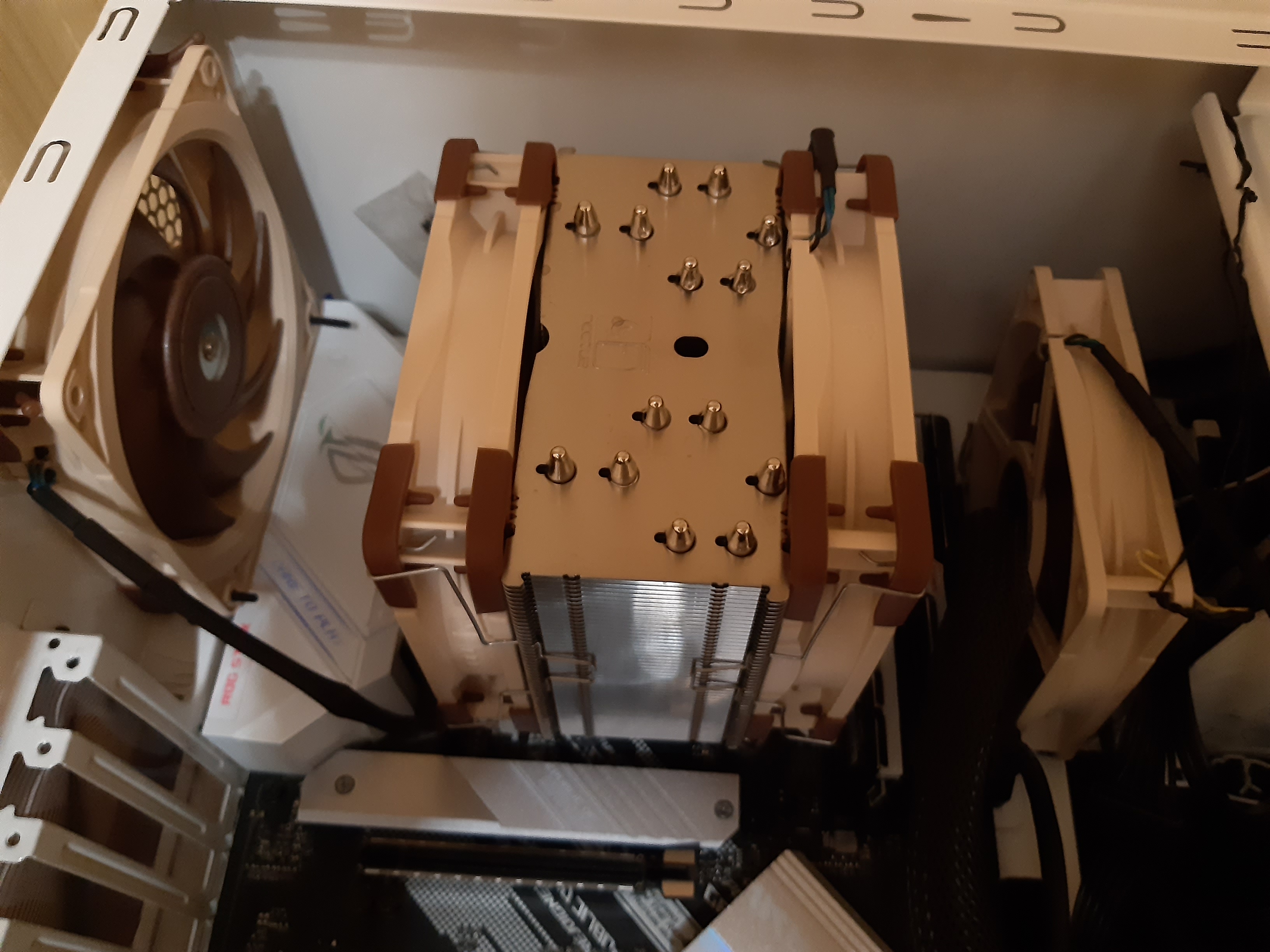

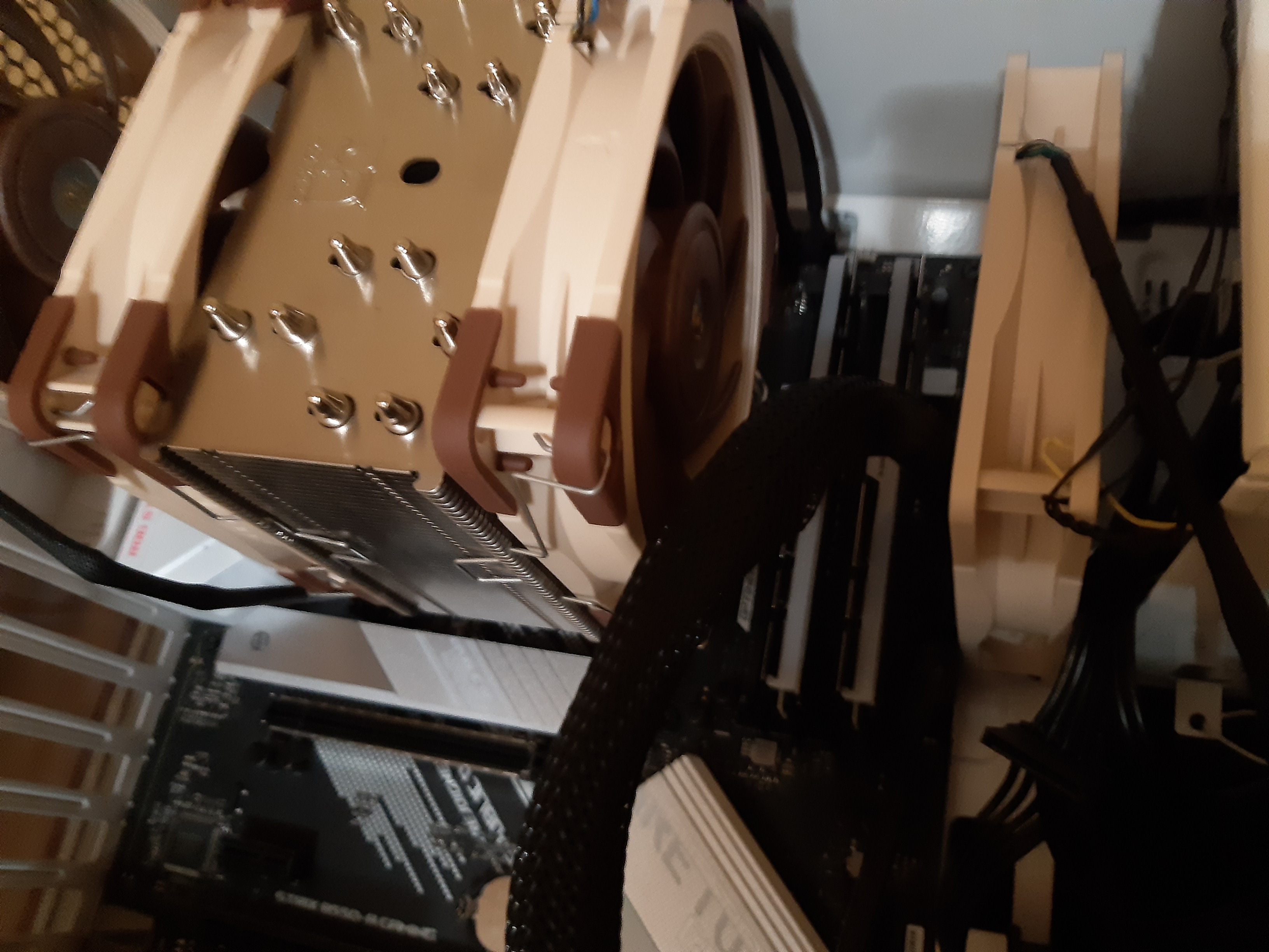

Система охлаждения, работает в синхронном режиме. CPU 55℃, 100% PWM×4. Достигая порой 8,000 RPM.
"4×Совы":
система охлаждения.jpg [ 1.54 МБ | Просмотров: 2738 ]
В корпусе вентиляторы поставил таким образом, чтобы гнали воздух в одну сторону, один закрепил максимально близко к о.п. при Vdimm 1.585v, 4600CL16 ≈@anta777≈ TM5 0.13.1, 1:45мин, температура в среднем не превышала 37.7℃, max 39.8℃, этот тест покажу.

Тайминги 23-29, Single Rank на низких (у меня) до 4066Mhz можно отключить 1
P/S Один вопрос, из таблицы это тайминги 21, 22, предположим 4000/2000Mhz, хотя на всех частотах м.п. выставляет разные значения.
Auto tRDWR - A2: 9, B2: 8. Auto tWRRD - A2: 2, B2: 3
Устанавливаю вручную, одинаковые показатели на обоих планках. Правильно Фикс или Auto который сейчас использую, в чем отличие?
Следующим постом, выложу тесты и 2-ю таб...
