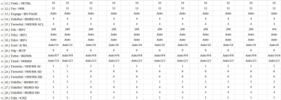

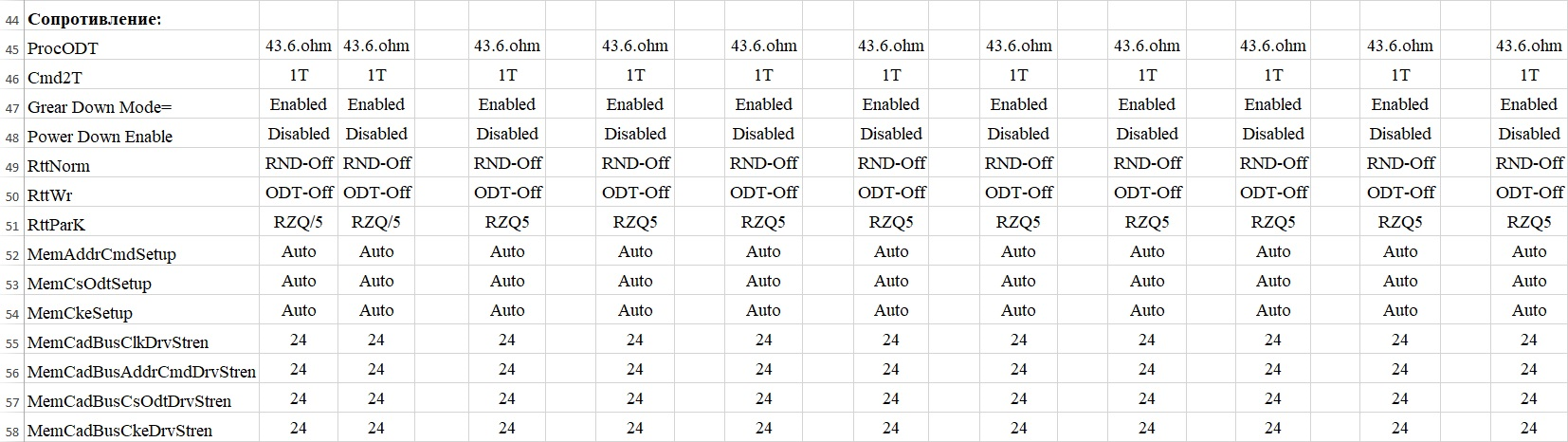

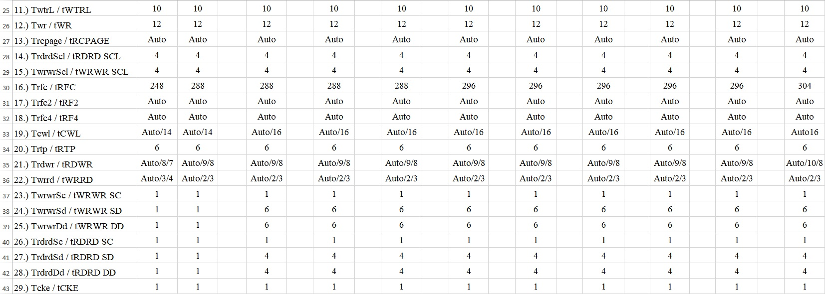

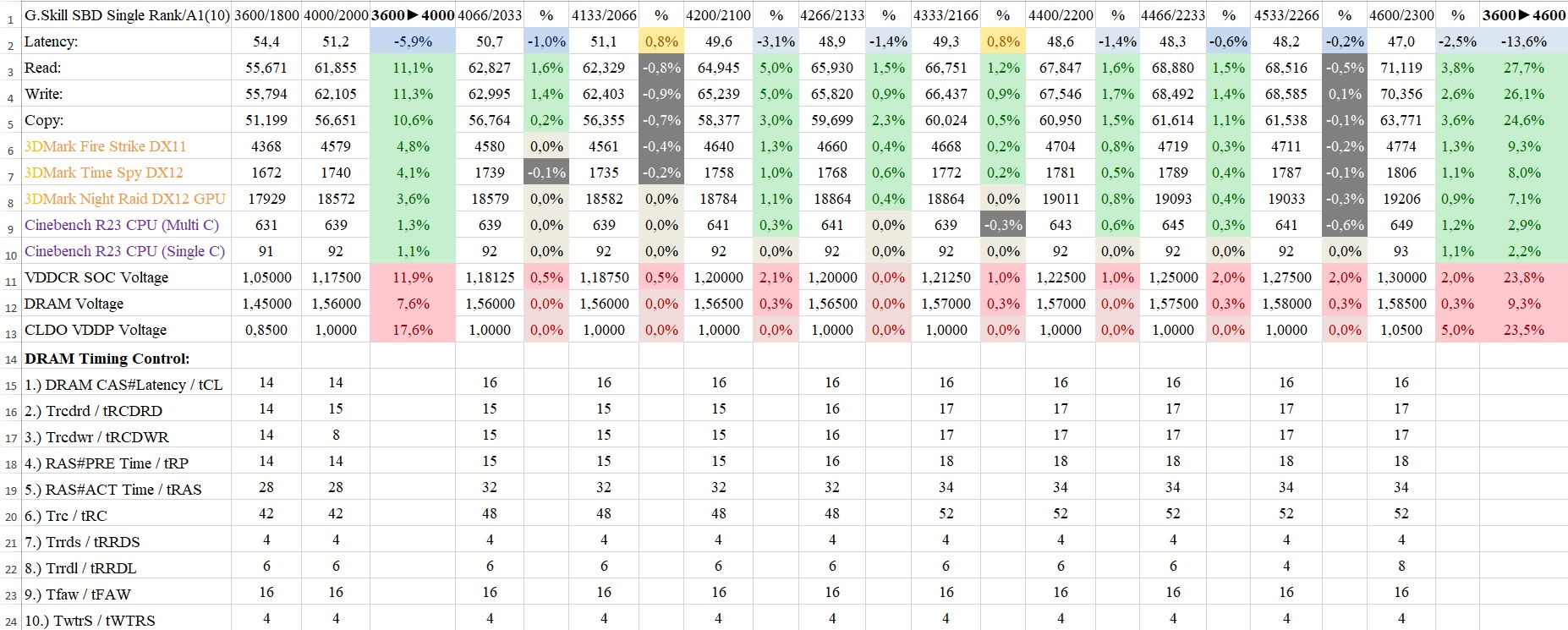

Таблицы
№2.4066CL16 → 4600CL16:
1-24.png [ 1.27 МБ | Просмотров: 2214 ]
25-43.png [ 555.55 КБ | Просмотров: 2214 ]
44-58.png [ 528.77 КБ | Просмотров: 2214 ]
3600vs4600 рост производительности, больше увеличенному напряжению:
DRAM Voltage ≤ Latency +4,3%
VDDCR SOC Voltage ≤ Read/Write/Copy +2,2%
Идеальное соотношение: VDDCR SOC Voltage CLDO ≥ VDDP Voltage -0,3%
По цифрам, показано, более высокий разгон 4600CL16 эффективней 4000CL14.
На мой взгляд, главный вывод, это эффективность разгона, при соотношении роста производительности и напряжения.

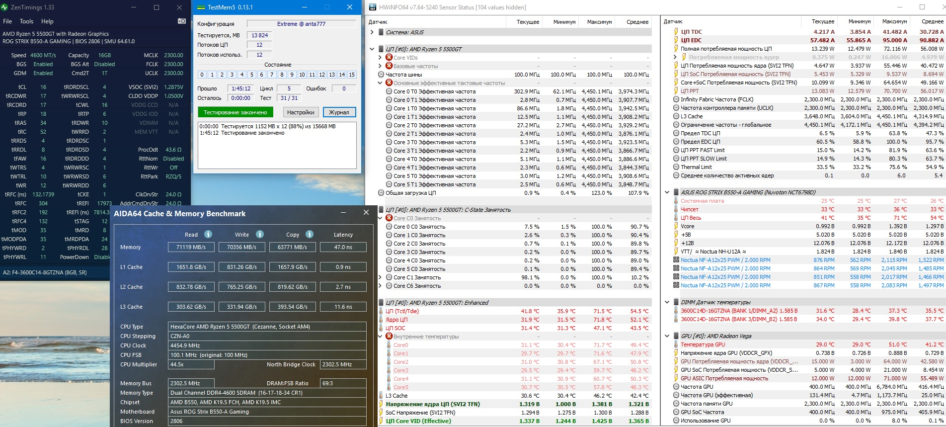

4000CL14 [14-15-14-28 CR1 51.2ns:
4000Mhz.png [ 2.15 МБ | Просмотров: 2214 ]

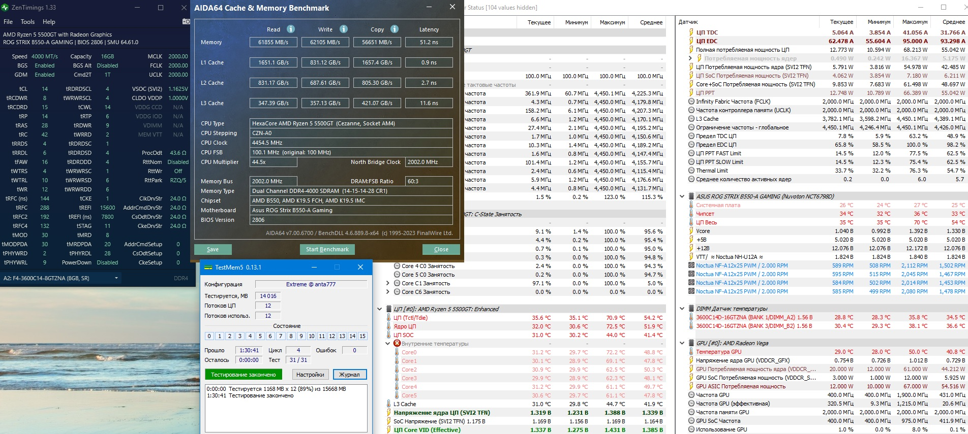

4600CL16 [16-17-18-34 CR1 47.0ns:
4600Mhz.png [ 2.18 МБ | Просмотров: 2214 ]
Важно: первый тест запускаю только: TM5 v0.12/0.13.1, без других прог, чтобы освободить всю память и исключить малейшие ошибки (если надо могу показать) Ok. Тогда 2-й раз TM5+HWiNFO мне нужна телеметрия, её на форуме и показываю, она более информативна.
Также спасибо CoolCmd за его TM5 0.13.1, v0.12 безвозвратно устарел...
У меня ВК-нет, сижу на APU. И нужен максимальный разгон, решил пойти дальше, всем известна формула
«2000 × тайминг / ddr_speed»:
2000×14/3600 = 7.8ns
×14/3800 = 7.4
×14/4000 = 7.0
×16/4200 = 7.6
×16/4400 = 7.3
×16/4600 = 6.96
×16/4666 = 6.86
×16/4733 = 6.76
×18/4800 = 7.5
×18/5000 = 7.2ns
Поэтому tCL16 попробую не разжимать. Сейчас 4600CL16: Vsoc 1.3000v, Vdimm 1.585v, tRFC 304, "есть запас"
Ориентировочно прикинул:
4666CL16: Vsoc 1.3125v, Vdimm 1.595v, tRFC 312/320...
4733CL16: Vsoc 1.3250v, Vdimm 1.605v, tRFC 320/328... про "яму" знаю, но насколько она будет "глубокая"?
Охлаждение потянет. А то "Совы" совсем обленились, "спят" целыми днями работать не хотят))
anta777, CoolCmd, может кто еще ответит... 4666CL16, 4733CL16 реально стабилизировать. Или не стоит даже пытаться?
