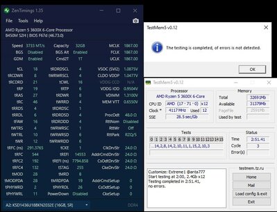

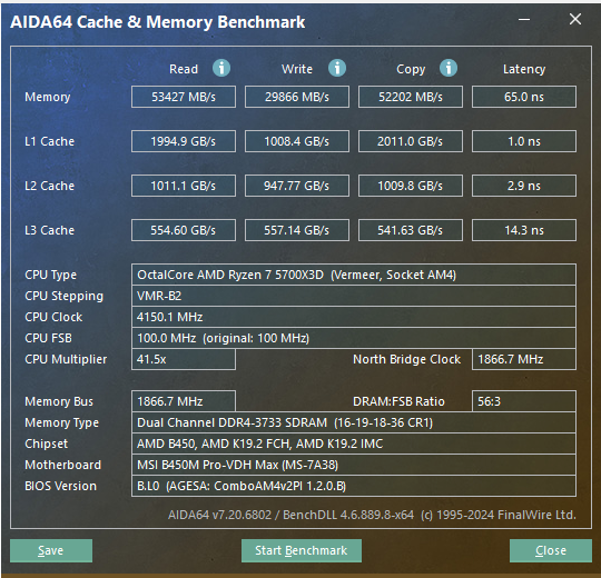

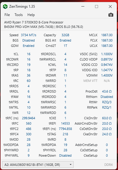

Доброго времени суток, прошу помощи с разгоном оперативной памяти micron e-die. Выставлял на 3733, а 3800 не стал пробовать, так как здесь писали не стоит и 3733 для этого проца достаточно. Тайминги пытался ужать по максимуму, напряжение выставил тоже как здесь советовали на zen3. На что стоит обратить внимание, может какие-то тайминги неправильные по формуле?
На этих параметрах testmem5 экстрим и другие проходит без ошибок. Хотел проверить linxом, однако любой прогон, даже на стоке, приводит к разным результатам вычислений (больше 5гфлопс).
timings.png [ 61.72 КБ | Просмотров: 4051 ]
cpuz.png [ 57.63 КБ | Просмотров: 4051 ]
aida.png [ 282.87 КБ | Просмотров: 4051 ]
Также заметил после 2-3 часов игры в кс2 появлялись ощутимые фризы без причины на несколько секунд (не знаю, связано ли это с разгоном). И пару раз, при открытии большого количества программ, зависал проводник (т.е. звук шел, дискорд работал, синего экрана не было), но окна не работали; через секунд 15 проходило.

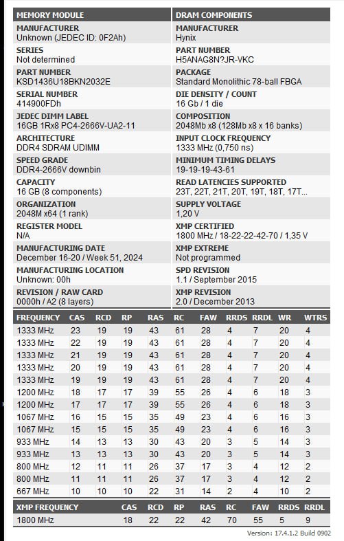

Здарова,Мужики,подскажите ,пожалуйста,не могу запустить оперативу на cl16,пробовал повысить на нее напряжение - не помогает. На cl16 запускается только на 3600mhz ,но сыпет ошибками.Trfc ниже 544 - либо незапуск либо синие экраны.
(Оператива 32gb(16х2) одноранг cusu с aliexpress 3600mhz xmp)

chinasneakers Лучше оставь сл16 на 3600МГЦ или если сможешь 3800МГЦ сл18 тогда.
Если cl16 на 3600mhz поставить,то со снижением остальных первичных таймингов(изначально их материнка на 25 25 25 выставляет)начинает сыпать ошибки...Я не понимаю в чем проблема.
Купить непонятно что и что-то от этого требовать... забейте, еще хорошо что на cl18 пошла.

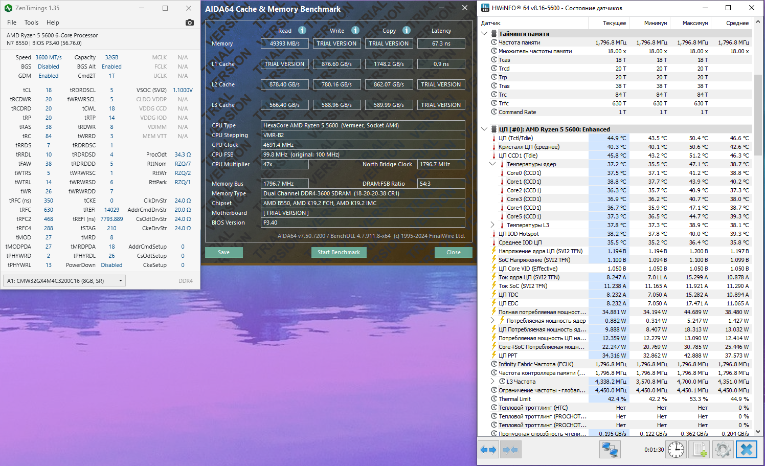

2 дня погружался в мир OC, что-то да получилось, но насколько хорошо - подскажите.
В моих corsair чипы samsung на 2133, 3200хмп 2.0 cl16. Дотянул до 3600 на 18 20 20 38 (вторичные на авто) (ниже незапуск). Комп запускался на 3800 при 22 24 24 44 примерно, но аида сразу ругается (хотя testmem проходит), а выше 1,38 вольт незапуск.
Стоит ли упарываться дальше и пробовать 3800? Или 3600 с такими таймингами ОК?
memres.png [ 965.83 КБ | Просмотров: 3534 ]
Регистрация: 21.08.2021
ОК, только конские вторички настроить нормально, внизу поста https://forums.overclockers.ru/viewtopic.php?p=17455238#p17455238
Повышение напряжения точно не помогает?
А если tRP приподнять?
Я так понимаю чипы у нас одинаковы...

Регистрация: 10.02.2025
768957689476893
У тебя dualrank ,у меня single
trp материнкой ставится в авто около 25, на cl16 на частоте 3733 не хочет даже запускаться ,ставить напругу выше 1.5 не хочется.(Китайские "радиаторы,есть ощущение что они наоборот создают доп нагрев")
на cl16 3600mhz помогает поднять напряжение - помогает (где-то до 1.45 надо поставить,но сильно тайминги не поужимать,я сильно не возился ,такой вольтаж не хочется оставлять

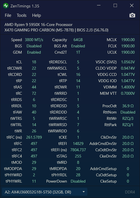

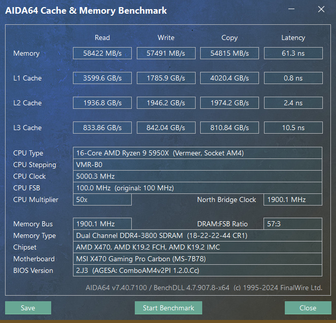

Доброго дня. A-DATA AX4U360032G18I-ST50, 2X32, X5950, чипсет x470, IF1933 не берет. Не понимаю куда дальше копать в понижении первичек, тупо не стартует.
ZenTimings_Screenshot.png [ 44.11 КБ | Просмотров: 2384 ]
cachemem3.png [ 439.76 КБ | Просмотров: 2384 ]
snap27022025221254.png [ 35.5 КБ | Просмотров: 2384 ]
Регистрация: 25.10.2022
Фото: 14
оптимист :beer: то что на двурангах взяло 3800 уже неплохо, мб небольшой шанс если крутить сопротивления - если позволяют человекочасы искать стабильность.
