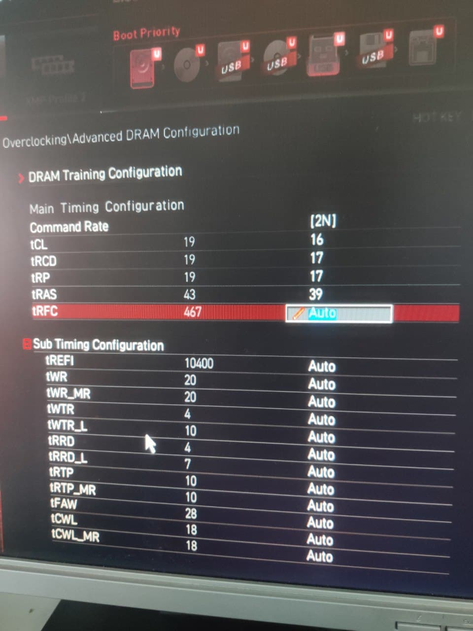

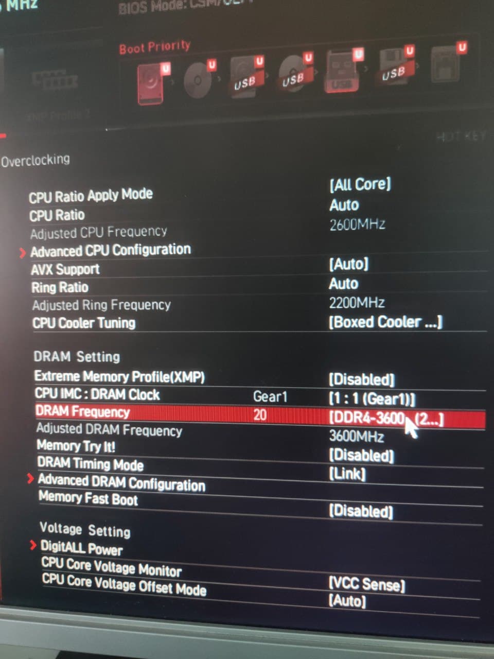

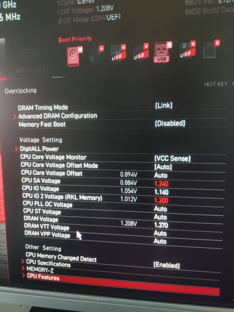

Регистрация: 17.10.2012
Откуда: Минск/Беларусь
Shoxer13
вольтажи- Dram- 1.365, IO- 1.14, SA- 1.24
IO2- 1.2
Частота 3600, тайминги 16/ 19/ 19/ 37 (или 39- как пойдет)/ 2
остальные тайминги пока в авто.
WoT: IRSS_BY_Pashka
Регистрация: 27.12.2021
[quote="BY_Pashka"]
Черный экран и так ошибка разгона

Shoxer13 скрин таймингов и напряжений, что выставлено сюда.

Shoxer13
CR2 поставь
У меня вообще напряжения IO2- 1.10, SA- 1.15, DRAM- 1.40
photo_2021-12-27_15-32-39 (3).jpg [ 78.95 КБ | Просмотров: 1601 ]
Комментарий к файлу: вот
photo_2021-12-27_15-32-39.jpg [ 94.16 КБ | Просмотров: 1602 ]
photo_2021-12-27_15-32-39 (4).jpg [ 87.61 КБ | Просмотров: 1602 ]
Куратор темы
Регистрация: 10.06.2011
tCWL=16
tCWL_MR=16
Если не поможет, то пробовать 15.
И почему tRCD=17, его надо 19!
Вам же написали ясно: 16-19-19-37(39)-2
[quote="anta777"]
tCWL=16
tCWL_MR=16
Все попробовал выставить,черный экран, переставил на 16-19-19-39
пробовал 15 и 16
Куратор темы
А с Gear2 тоже черный экран?
TableDRAM(simple+обычная) bit.ly/3rTIBLv bit.ly/32WnkTU
Tm5(ddr4/5) bit.ly/2Oe8R00 bit.ly/2H9jIZH bit.ly/2MUvl6n bit.ly/3wedj8U bit.ly/3STH2wx
да тоже, потом после перезагрузки ошибка разгона памяти
еще 15 не ставится на mr

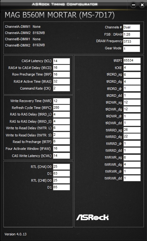

Регистрация: 07.07.2007
Откуда: Russia
anta777
А почему нету прироста в аиде когда поставил cl14 вместо cl16? cкрины выше выложил
должно на этих таймингах работать..
у нас вся Беларусь сидит на Крушиалах..
у кого 3000 профиль, у кого 3200..
и у всех поголовно- народные эти тайминги на 3600- 16/19/19/37 или 39..
WoT: IRSS_BY_Pashka

Куратор темы
monstor писал(а):
anta777
Есть прирост в латентности.
