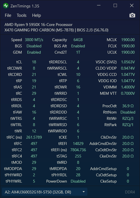

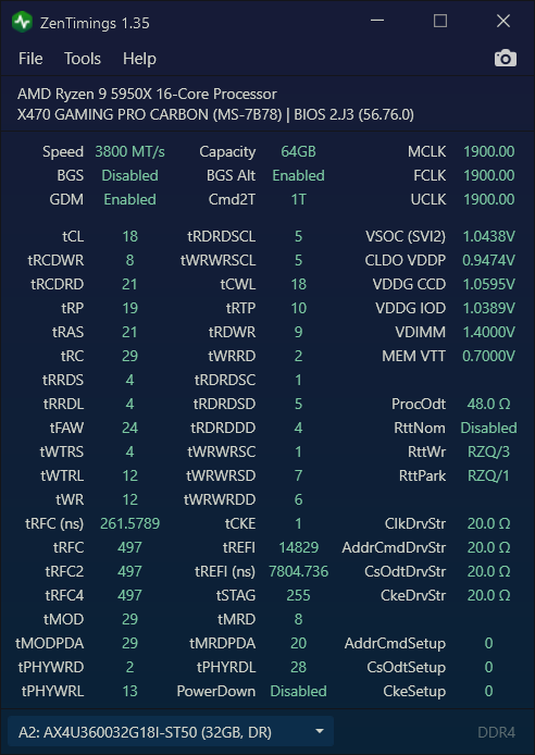

Попробовал ваши тайминги
cachemem4.png [ 439.73 КБ | Просмотров: 2161 ]
ZenTimings_Screenshot2.png [ 44.01 КБ | Просмотров: 2161 ]
. Ловлю две ошибки на тесте 1usmus: 5, 14. А остальное в порядке. Не сказать что есть сколь заметная разница в производительности, но все же интересно докрутить. Как вообще считывать что изменить в настойках оперативы, если видишь на каком тесте валится? Смотрел справочный файл с ошибками для этого теста, вообще ничего не понял. Мне бы просто понять в какую сторону двигаться. С курвой было сильно проще.
только не говори, что в aida измерял
Zhuriken писал(а):
Ловлю две ошибки
это лишь отправная точка. понижай потихоньку.

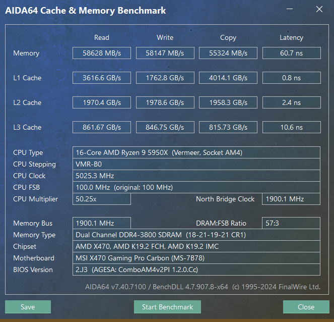

Подскажете какие бенчи можно использоваться для сравнения, посмотреть влияние таймингов?
Регистрация: 08.11.2010
Откуда: Ufa city...
Zhuriken
Можно иcпользовать в AIDA64 тест CPU PhotoWorxx :)

FanaT писал(а):
Zhuriken
Попробовал.
Это тайминги поджатее, стабильные
Снимок.JPG [ 29.52 КБ | Просмотров: 1692 ]
Это старые, тоже стабильные
Снимок 2.JPG [ 27.65 КБ | Просмотров: 1692 ]
Как я понял тут в основном решают tRRDS, tRRDL и tFAW.
Пока эти стабильные, но явно далеки от адекватных
ZenTimings_Screenshot3 pass.png [ 44.2 КБ | Просмотров: 1692 ]
Покрутил питание, исходя из советов в гайде, может это больше всего решает, до этого тест не проходил, вываливалась ошибка к первому часу. Как я понимаю поднимать больше 1,4 питание RAM смысла нет?

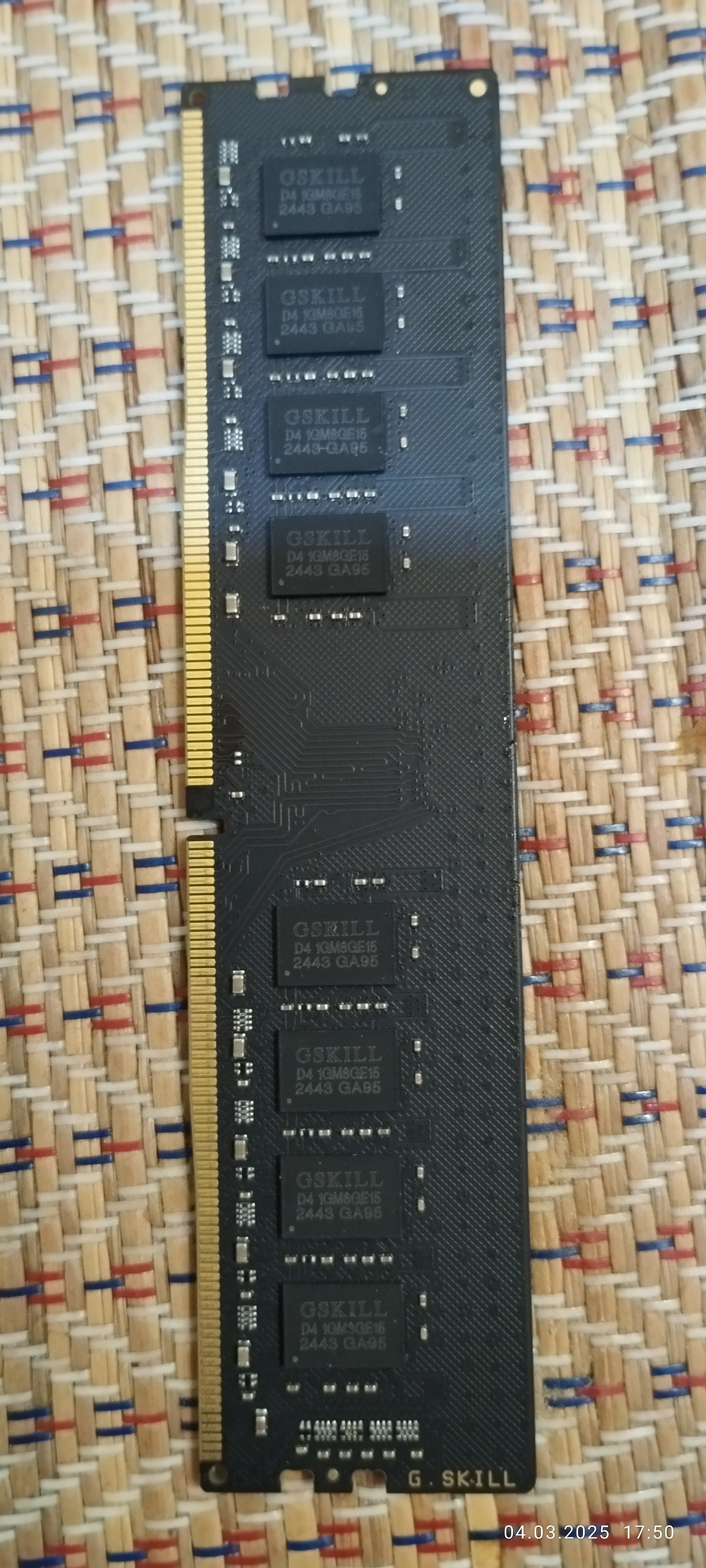

Подскажите какие у меня чипы памяти на G.Skill Ripjaws V 32GB (2x16GB kit) 3600MHz CL16 1.35V CLASSIC BLACK (F4-3600C16D-32GVKC)
IMG_20250304_175055.jpg [ 2.25 МБ | Просмотров: 1640 ]
Регистрация: 06.04.2010
Откуда: ....— не Бейрут
Фото: 45
trofimovtula попробуй по наклейке на радиаторе охлаждения определить, например: глядим сюда - https://ibb.co/VWqkXzp0 , и смотрим здесь - https://ibb.co/4w35sXW7
https://ibb.co/Sf1jB85
Регистрация: 20.11.2004
Фото: 23
trofimovtula запусти thaiphoon burner
