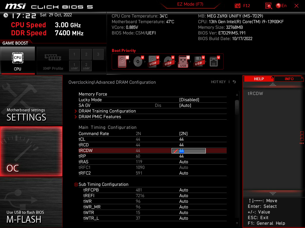

Ура товарищи! на интуль TrcdWr завезли
TrcdWr
MSI_SnapShot_57.jpg [ 172.43 КБ | Просмотров: 491 ]

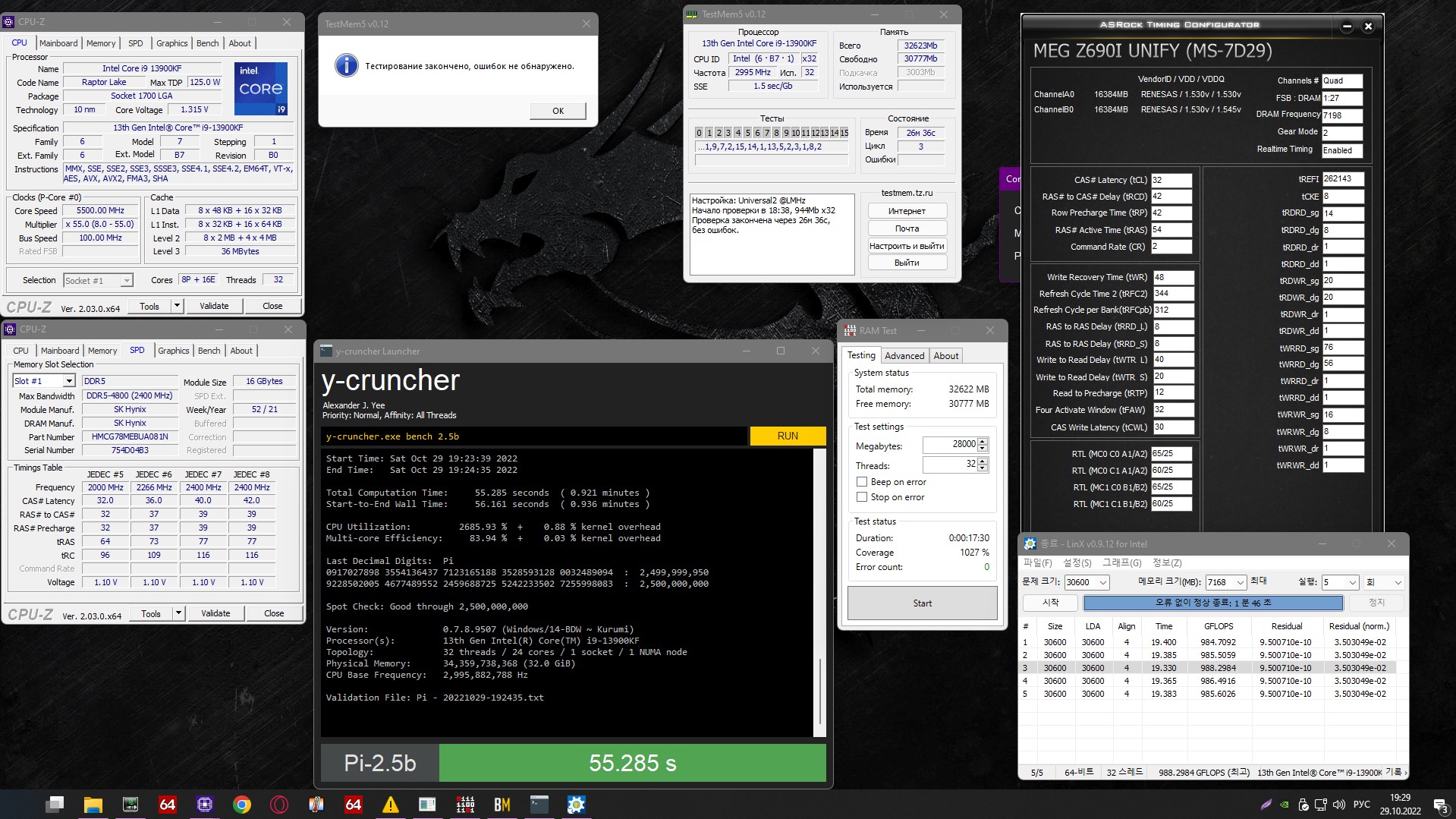

По фасту прогнал ранее нестабильную частоту
7200_32_mdie
Screenshot_39.jpg [ 577.24 КБ | Просмотров: 491 ]

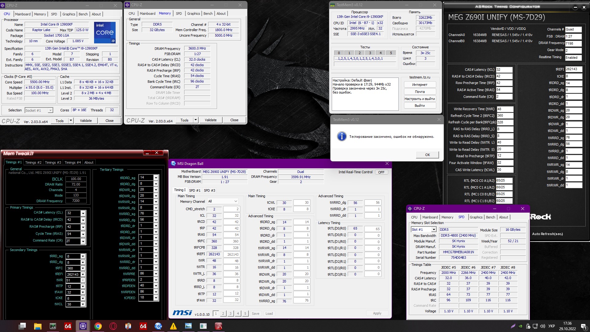

P.s я такой 44-44-44 вбиваю в биосе на автомате ,входу в винду и смотрю на trp - 60 почему то. Думал может криво асрок показывает.А нет и драгон бол так же и мем твик. Кста старый мемтвик не пашет надо новый.Захожу в бивис а там новый тайминг. Как у ХОЧУ В БАН. Лучше бы Trc завезли :hi:.
