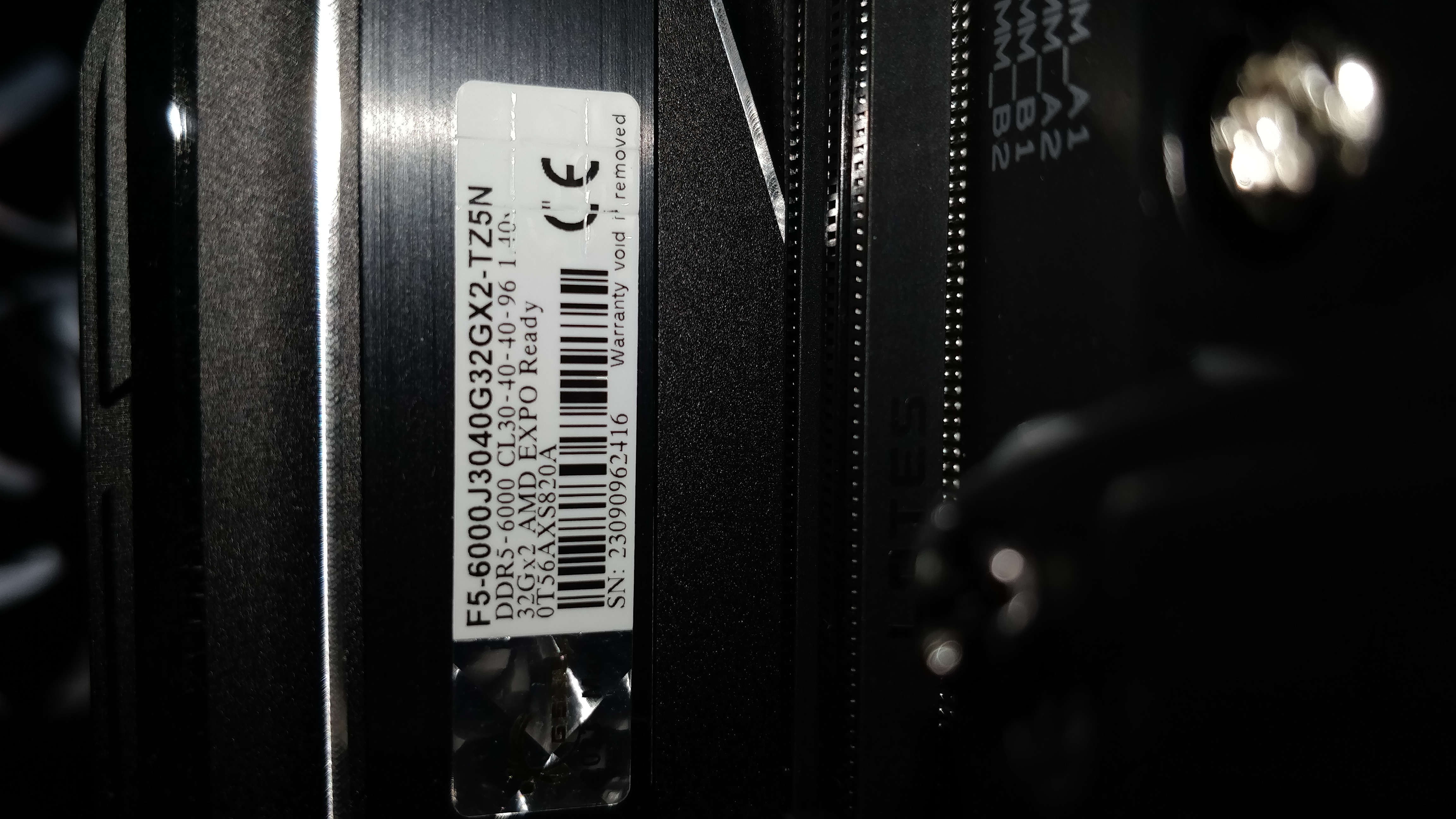

Вроде a-die, двуранги (так человек один сказал). Точно Hynix
память.jpg [ 2.53 МБ | Просмотров: 902 ]

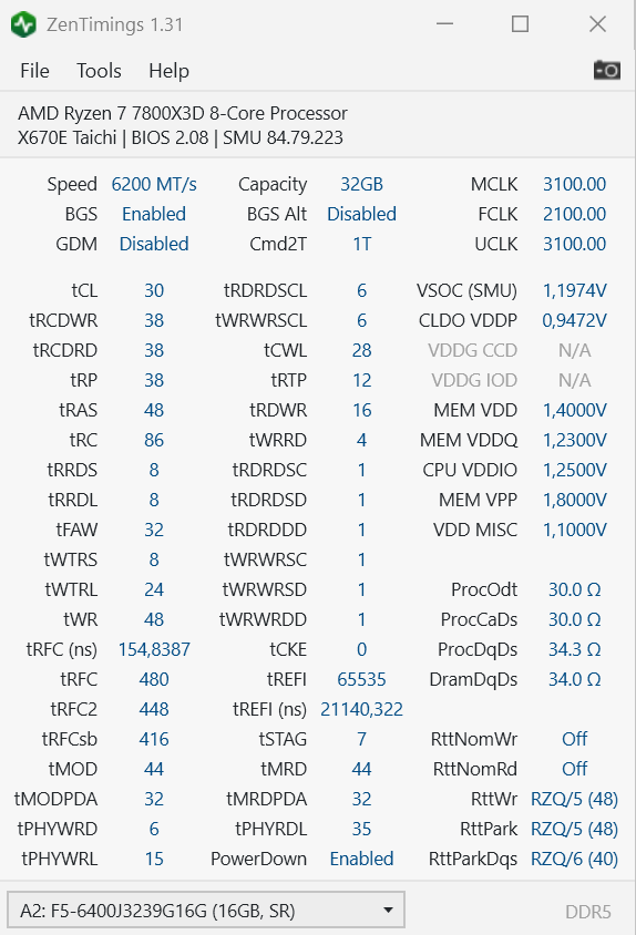

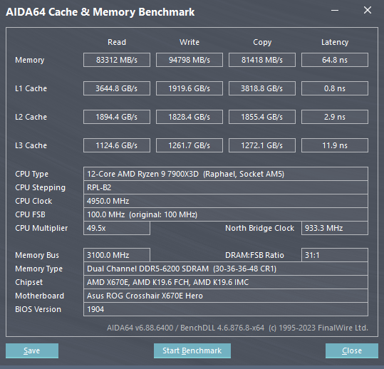

r4cc0ony писал(а):
:bandhead: Коллеги, доброго времени суток! Я уже выкладывал данные сюда,но повторюсь. Сил нет уже. Дней 12 бьюсь.... Много читал,смотрел и т.п., но вот никак задержку я победить не могу. Вроде железо нормальное, а всё никак. Прошу, подскажите, дайте надежду. Я бы и 6400/6600 хотел, но хочется,чтобы и кпд был,и темпы в норме для железа. Очень надеюсь на вас! Я просто уже за...... :bandhead: :bandhead: :bandhead:
А что собственно не так, вроде нормальная задержка для двурангов 2х32?
Если отключить GDM и прогнать тесты в безопасном режиме, то будет где-то около 60ns.
FCLK может еще до 2067 попробовать снизить для синхрона.
Отключение Powerdown и MCR вроде еще немного снизит задержку, но я у себя не стал.
Плюс вроде на процах без x3d за счет высокой частоты немного ниже задержка.

Регистрация: 10.04.2023
Arhon писал(а):
А что собственно не так, отличная же задержка для двурангов 2х32?
Если отключить GDM и прогнать тесты в безопасном режиме, то будет где-то около 60ns, имхо вполне нормально.
Понимаете в чём дело, я народ смотрю: у многих задержка меньше 60, да и порой на частотах выше... А MCR - это что, простите?
7900x3d/Asus x670e Hero/RedD 7900XT/2xG.Skill[F5-6000J3040G32GX2-TZ5N]/2xSamsung980 1Tb/Samsung970 500/Samsung970 2Tb/Seasonic Prime 1000W/Meshify2 XL
добрый день,
- scl и rdwr вниз не идут?
- ну тут 32гб модули, надо мучить *SD/*DD, наверное на 6400 не поедут (можно конечно попробовать), но может будет иметь смысл снижать cl и повышать vdd до 1.45, ну или наобум включить при таких таймингах (но с учетом сказанного) 6400 при 1.45
- ну и при наличии фоновых задач задержка будет колебаться
R5 7600x,Bykski/MSI x670e Carbon/2x16Gb Pat.Venom@6400-30-37-37/AsRock PG 7900 XTX,Byksk/DQ-850-M-V2L/FI32U
