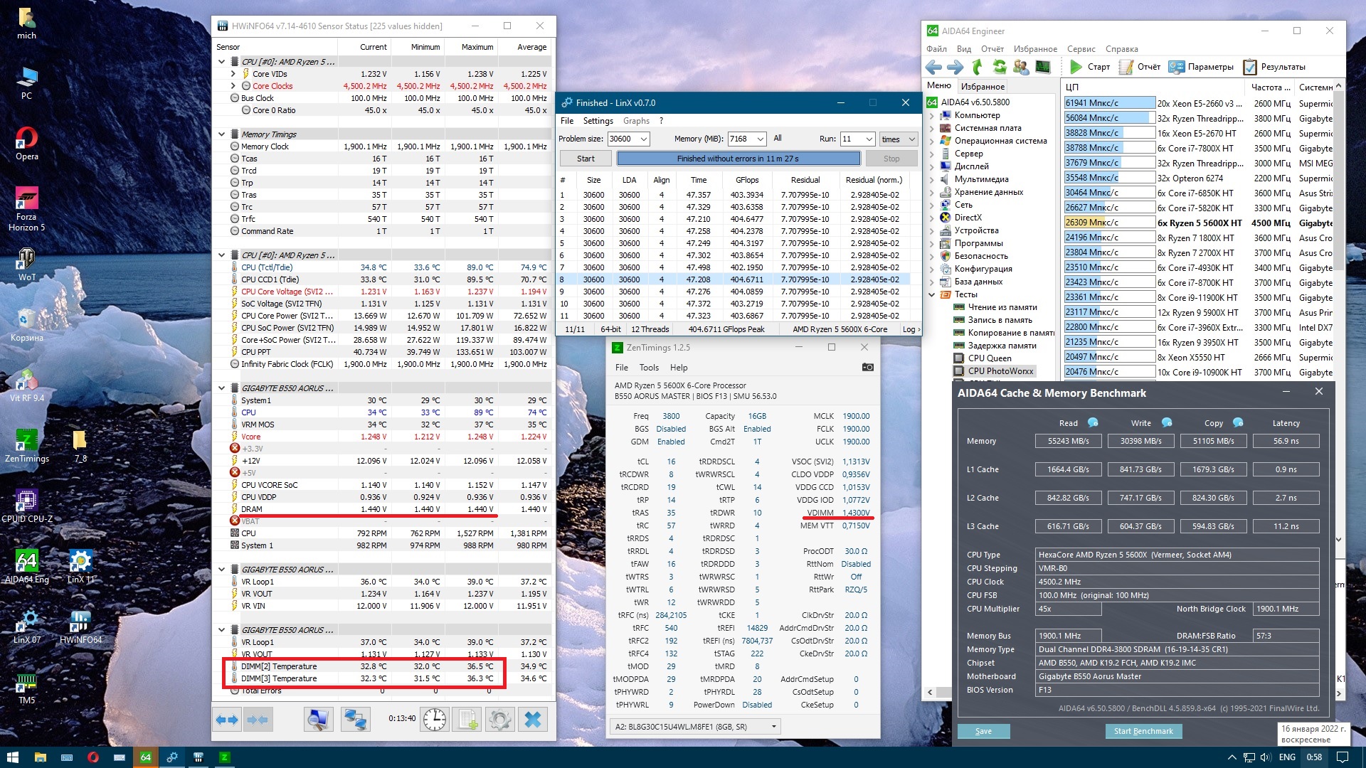

для 4 планок на 4200 пришлось для стабильности поднимать в биосе вольтаж на память до 1.520v и вольтаж CPU VDD1.8, вместо auto (1.800v) вручную до 1.880v (или чуть выше):
tm5 ex_linX_4250 4200_2100_512 flops_59i1 ns_p0031ex_d237ex_o520_d580_aidaPW_ZT 161616 monitor gdm off 1T 56.jpg
tm5 ex_linX_4250 4200_2100_512 flops_59i1 ns_p0031ex_d237ex_o520_d580_aidaPW_ZT 161616 monitor gdm off 1T 56.jpg [ 855.49 КБ | Просмотров: 3323 ]
https://ibb.co/Sf1jB85

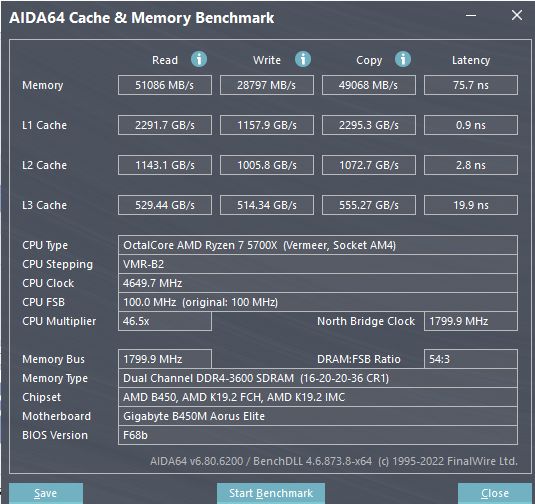

Всем здравствуйте, новичок на данном форуме, вот жопа у меня не на месте хочу получить хорошей производительности от своего компа. Хочу у вас спросить хорошие ли настройки памяти? и еще вопрос как можно уменьшить задержку между цп и озу, а то 75 нс не нравится совершенно. Напряжение 1.35в
Спеки пк Ryzen 7 5700x
G-skill aegis 32gb (16x2) на чипах A-die sk hynix h5an8g8nafr-tfc
материнская плата ga b450m aorus elite v1
Снимок экрана 2025-03-14 234411.png [ 150.33 КБ | Просмотров: 3014 ]
Снимок экрана 2025-03-14 234342.png [ 61.79 КБ | Просмотров: 3014 ]

Vovchick_ch
я наверное огорчу, но эти 4000+(2000 MCLK) бесполезны, потому что всё ограничено фабрикой(FCLK) и возможно контроллером(UCLK). на скрине КП работает 1/2, а фабрика на 1800 (частота для 3600 по памяти).
вероятнее всего выше 3733 (1866 фабрика) работать без ошибок WHEA не будет, ну хотя небольшой шанс на 3800 или чуть выше есть, очень небольшой.
в общем и целом надо искать оптимальный вариант на 3600-3666-3733 с синхронной фабрикой и КП 1/1. все это надо выставлять вручную.

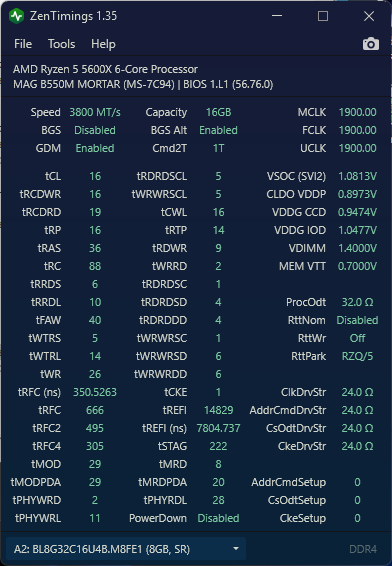

Привет, есть Crucial Balistix 2 по 8Gb 3200Mhz на Micron E-die.
Добился пока что 16-16-19-16-36 С1 на 3800Mhz, FCLCK 1900Mhz, вторичные тайминги пока что не трогал.
Напряжения:
VDIMM 1.40
VSOC 1.1
CLDO VDDP 0.9
VDDG CCD 0.95
VDDG IOD 1.05
Прошли тест TestMem 0.13.1 профилем 1usmus v3 в течение 90 минут.
ZenTiming
ZenTimings_Screenshot_29034478.3841438.png [ 36.6 КБ | Просмотров: 2707 ]
AIDA Тест кеша и памяти
step-5-1.png [ 92.47 КБ | Просмотров: 2707 ]
Стоит ли дальше понижать напряжение и подбирать вторичные и третичные тайминги или особого толку от этого не будет (в играх)?

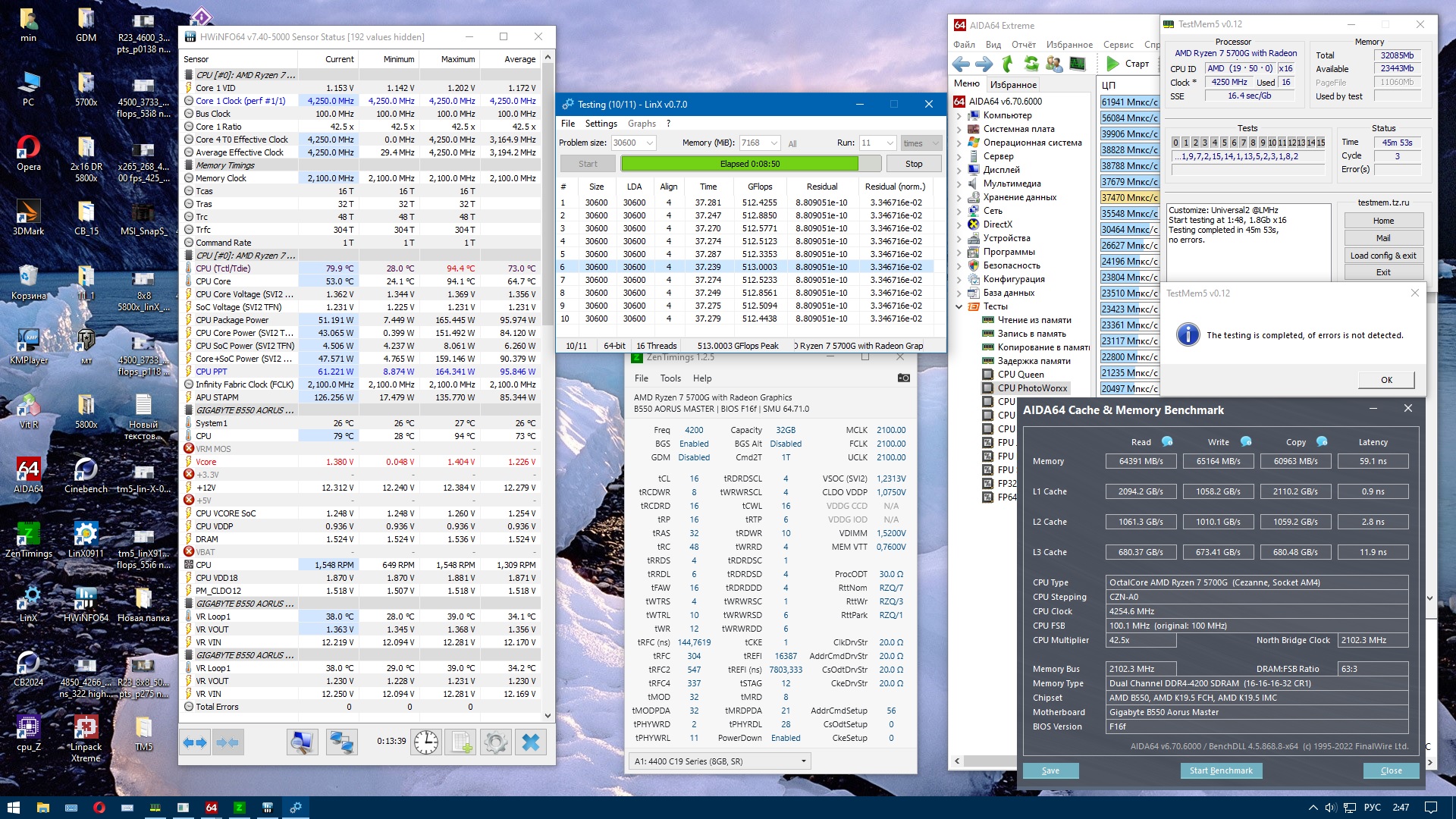

напряжение можно и поднять (до 1.45 перегрева не будет), а тайминги подобрать пониже, ну а толк? - это в играх и проверишь:
4500-3800-1900-56i9-ns-237st-150st-norm-p020-i860-430-d540-p005-monitor-aida-PW-ZT temp.jpg
4500-3800-1900-56i9-ns-237st-150st-norm-p020-i860-430-d540-p005-monitor-aida-PW-ZT temp.jpg [ 830.37 КБ | Просмотров: 2699 ]
