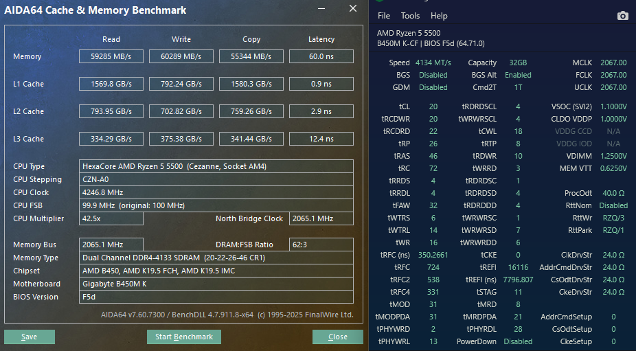

Регистрация: 18.03.2025

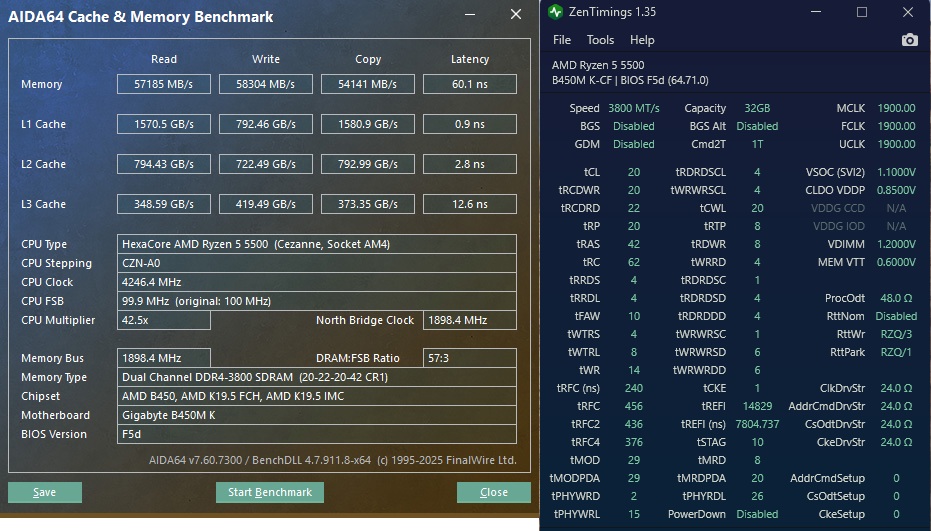

Всем привет, ребят куда копать - выше видимо контроллер не тянет или мать, без понятия. Осталось только ужимать тайминги, но для этого надо увеличивать напряжение. Результат я так понимаю будет максимум 53нс, может и смысла тогда нет, пусть на стоковых стоит?
мдя.jpg [ 174.23 КБ | Просмотров: 4324 ]
Регистрация: 20.11.2004
Фото: 23
dhm59286 если радиаторы на памяти есть, то увеличивай напряжение и уменьшай первички.

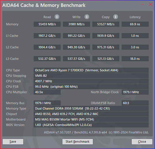

Регистрация: 19.03.2025
Всем привет!
Заказал с Aliexpress память CUSU DDR4 32gb 3600mhz, пришла одноранговая на чипах Hynix
Разгонял первый раз, получил такие результаты, хотелось бы услышать какие-то комментарии/советы по этому поводу
Снимок экрана 2025-03-19 220115.png [ 888.11 КБ | Просмотров: 4115 ]

Регистрация: 21.08.2021
Надо прогнать LinX для проверки whea (есть в мониторинге HWINFO последним пунктом, Windows Hardware Errors (WHEA) - должно быть значение 0). LinX - потому что им быстро ловится.

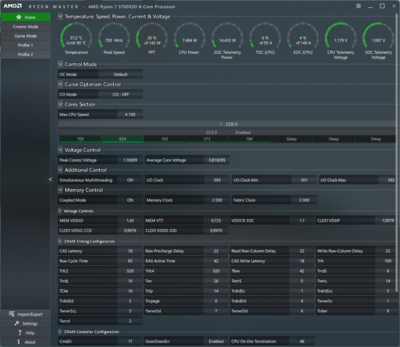

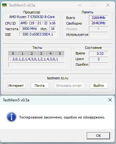

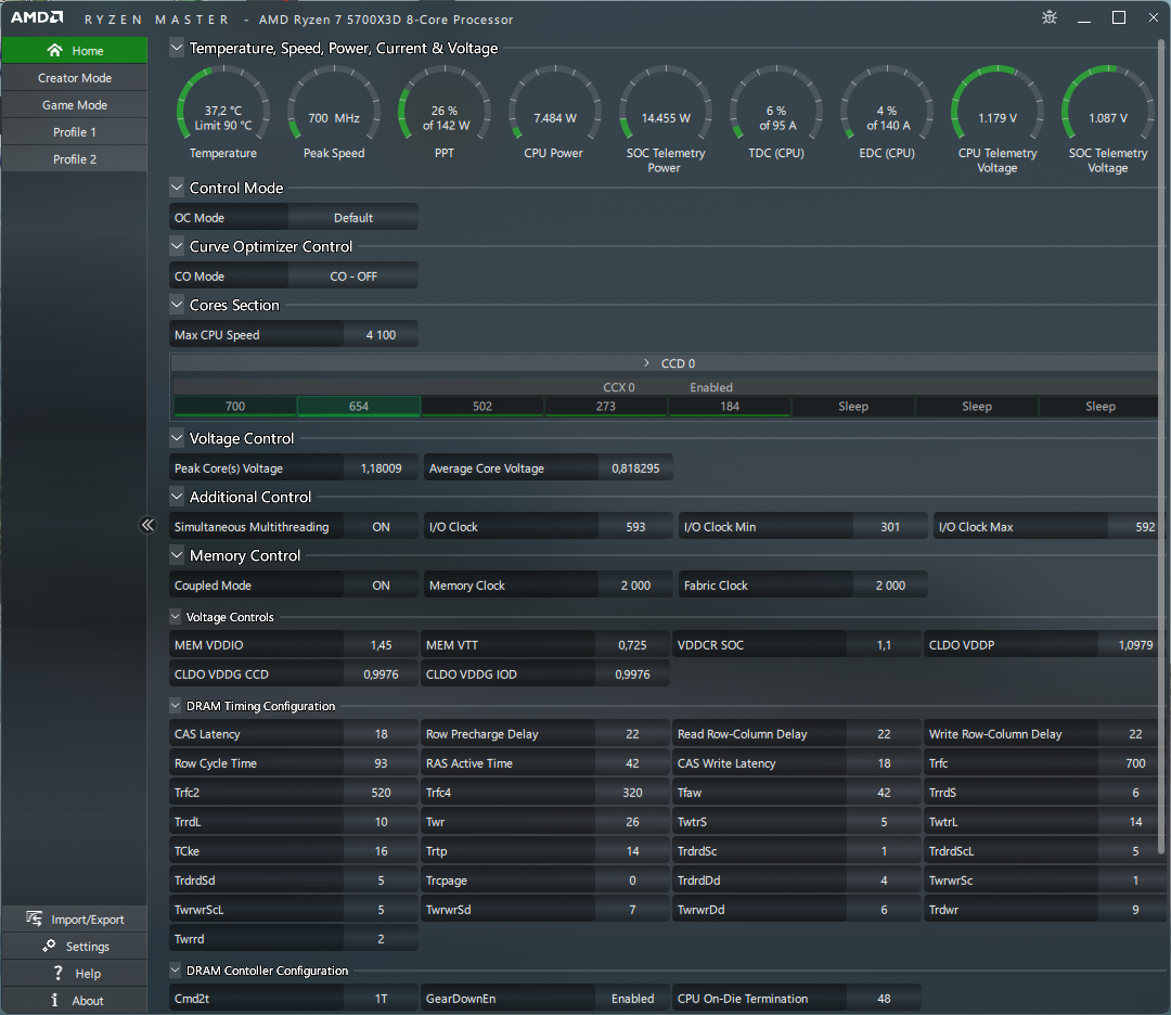

Регистрация: 23.03.2025
Здравствуйте. Помогите, пожалуйста, с разгоном ОЗУ. В общем, сам я не понимаю, как это делается в ручную, поэтому использую только готовые профили в БИОСе материнской платы. Результат не очень, но по латенси в аиде один из лучших. Проблема лишь в том, что даже на XMP профиле комп иногда может просто выключиться. Далее щелчок и включается самостоятельно. Форум читал, но для меня это темный лес. Произвольное отключение доставляет неудобства. Сток не рассматриваю.
Снимок экрана 2025-03-23 142243.png [ 72 КБ | Просмотров: 3596 ]
Снимок экрана 2025-03-23 142006.png [ 30.65 КБ | Просмотров: 3596 ]
Снимок экрана 2025-03-23 141516.png [ 708.61 КБ | Просмотров: 3596 ]
ZenTimings_Screenshot.png [ 38.84 КБ | Просмотров: 3596 ]

Регистрация: 30.04.2013
XuMuK писал(а):
Однако, дальше столкнулся с каким-то странным поведением - при введении вручную вторичных и третичных таймингов, (даже значений, что плата сама ставит в "авто" и старт с ними есть) происходит сброс настроек. Есть какие-то идеи? Или смириться и радоваться уже достигнутому результату (латенси около 67 нс)?
vsoc добавить пробовал?
AM5 R7 7700=6050Mhz air WR
Регистрация: 22.09.2015
Откуда: М.О., Дубна
Фото: 22
Хм. Нет. Спасибо за идею) сколько для них безопасно не в курсе? 1.2В?
upd. хотя в целом наверное не важно - наваливаю на SoC +0.1В: материнка пишет, что даёт 1.2В, а процу вроде как пофик: SVI2 TFN так и остаётся около 1.1В.
Половину таймингов, сопротивления, GDM, BGS при этом также менять не даёт - сброс. На память тоже накидывал 1.4+В - ноль реакции.
tFAW 16 - ошибки и ребуты, 24 тоже. 32 - проходит ТМ 0.12 Extrime1 @anta777.
Потом попробую ещё с нормальным БП погонять, потому что сейчас это всё запитано от древнего с 4-pin CPU. Но вряд ли поможет)
Думаю можно забить, тем более тут главное будет стабильность ибо BabushkaPC для одноглазников, ютупчика и прочих косынок.

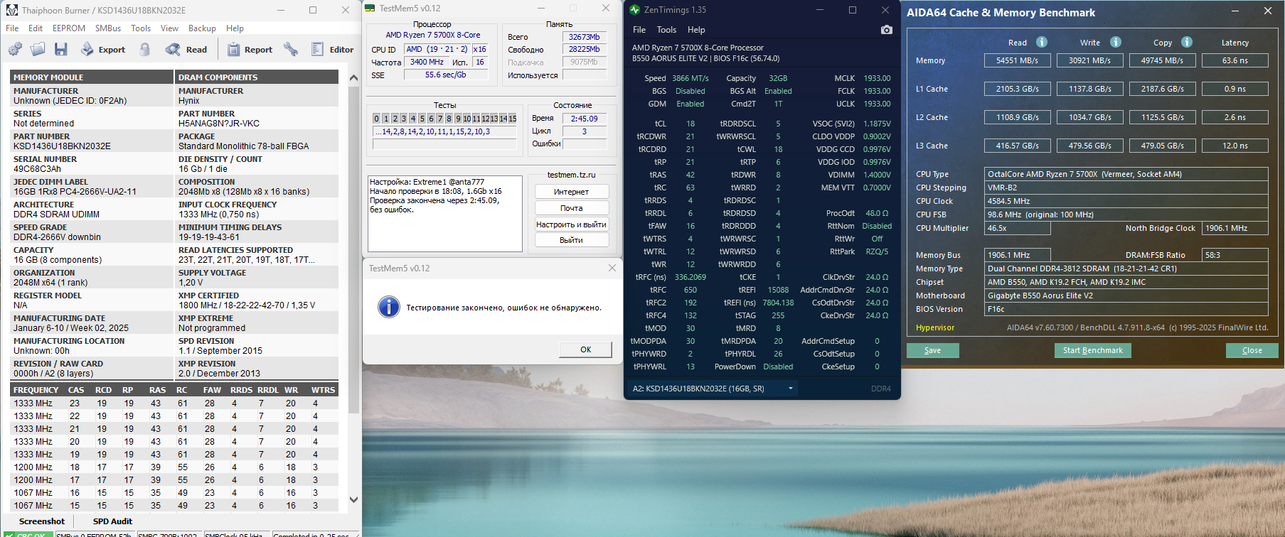

Короче у меня проблема, мать напряжение на Vsoc не дает поднять, весь разгон коту под хвост. Она отображает +0.06... 0.12 и т.д., да только итог один 1.1 после перезагрузки все время. Память спокойно на 1.23 работала, я просто подкинул немного для стабильности. Тайминги еще третьички не трогал и трфц. Пока только так
ё123.png [ 320.61 КБ | Просмотров: 3330 ]
