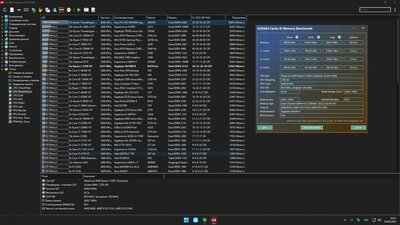

Ребят, короче вот такие значения вышли. В планах уменьшить все 5 на 4 и понизить напряжение до 1,22-1,23В.
Собственно возникло пару вопросов: на онлайнере сказали что это кривой разгон и какая то кукуруза, я не понял конечно в чем дело. Потом сказали, что тайминги не правильно выставил, но я не могу уменьшить tRP, т.к. память тупо не стартует тогда. Потом сказали я тупо не знаю каких то формул и раз выставил не по формулам, то мой разгон туфта и раз я не знаю базы то неочем со мной говорить. Потом прицепились, что CWL нужно уменьшать на 2 единицы, я парировал мол мне тогда tRTP повышать надо и сказал что они у меня зависимы друг от друга напрямую, почему так я хз, но опять сказали я дурачек и быть такого не может. Короче сказали мне прочитать книгу Memory Systems: Cache, DRAM, Disk. Могу еще tFAW уменьшить и tWR. tWR стоял на 14 вроде и все было без ошибок, но я послушал "опытных асакалов" и увеличил, почему я так и не понял (у них же формула какая то и ссылку дать они на нее не могут - ищи в интернете инфы полно). Собстевнно есть профит в таком разгоне или нет, просто сама память не двигается по задержкам (на любой частоте 60нс), поэтому погнал по частотам вверх. Думаю это из-за того что не могу напряжение на Vsoc выставить, в биосе выставляется а по факту нет (наверное с обновой биоса порезали). Чипы нания разных ревизий (вроде С и Е). Буду признателен за развернутый ответ, только не в плане меняй платформу, система древняя, проц обрезак и т.д. (уже наслушался)

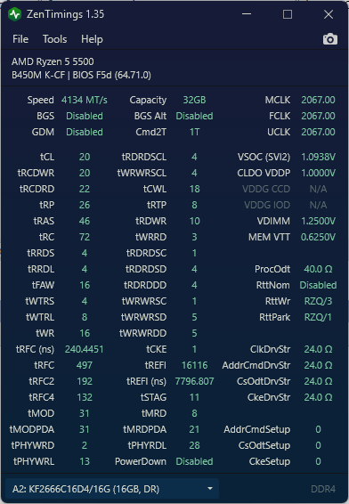

Регистрация: 18.03.2025
Вот преварительный итог, вроде выкрутил что мог. Напряжение уже не занизить т.к. много таймингов от них зависит (материнская плата подкидывает 0,24 сама от наминала - если кому интересно). Может кто посоветует, что еще можно подкрутить перед длительными тестами (короткие проходит).

Регистрация: 10.06.2010
Фото: 5
dhm59286
Ну а что нормальный результат, выжал из 2666 до 4134мгц на дуалрангах :?:

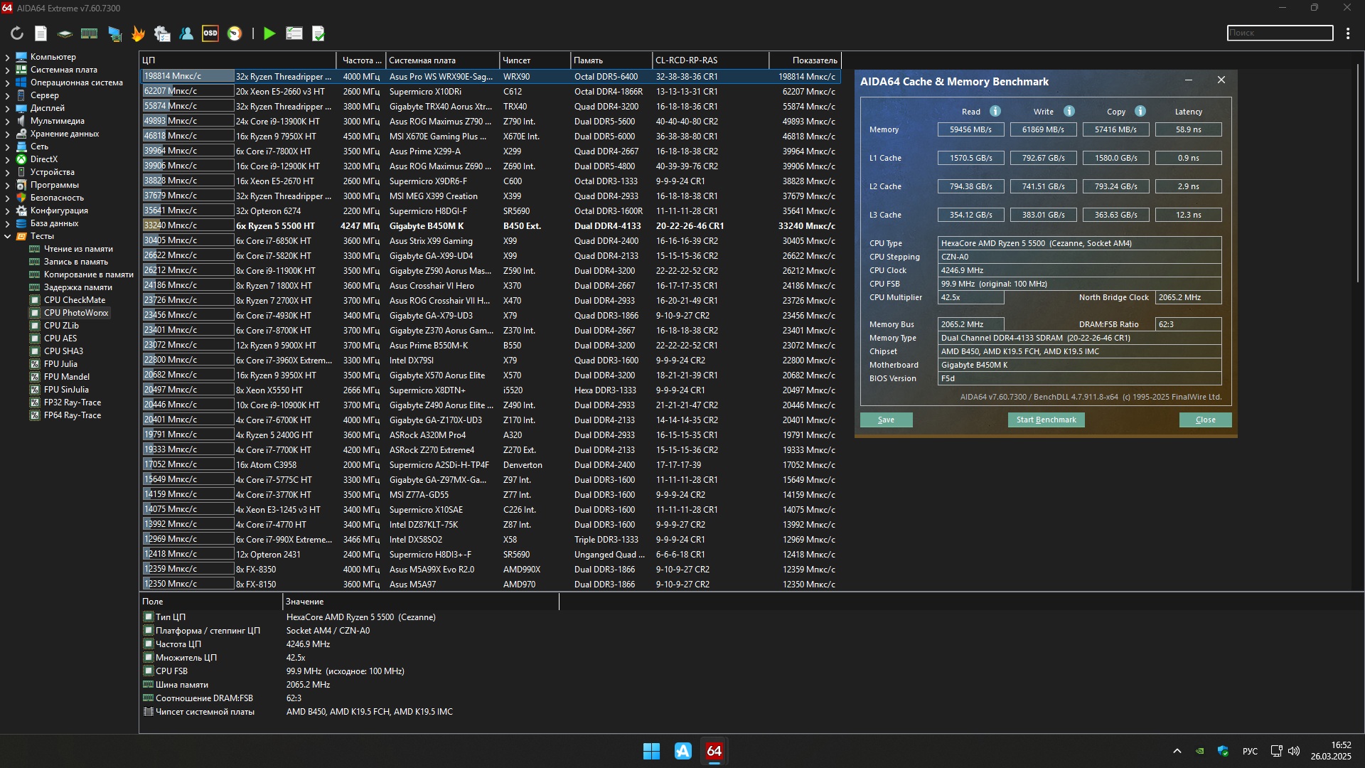

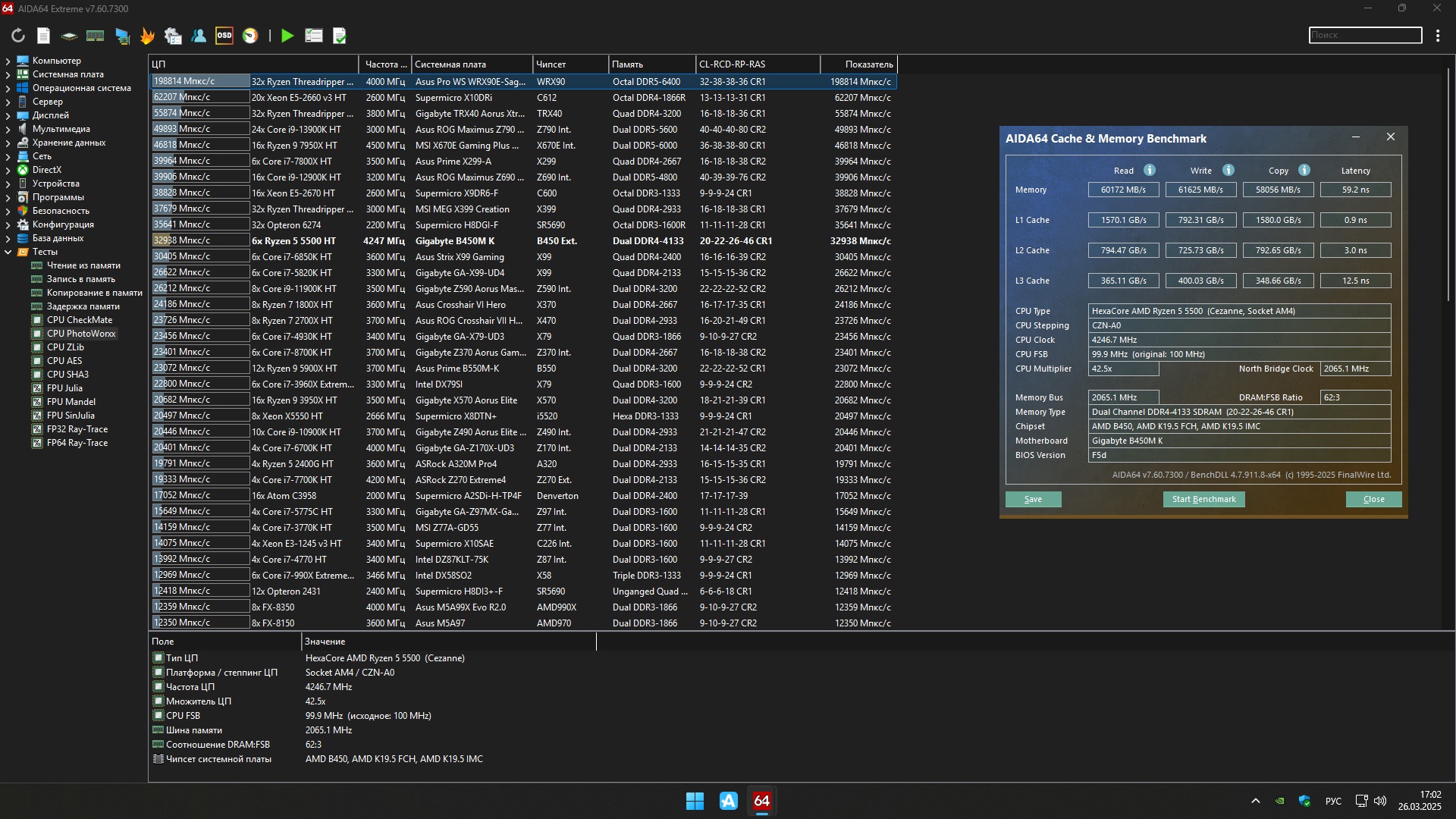

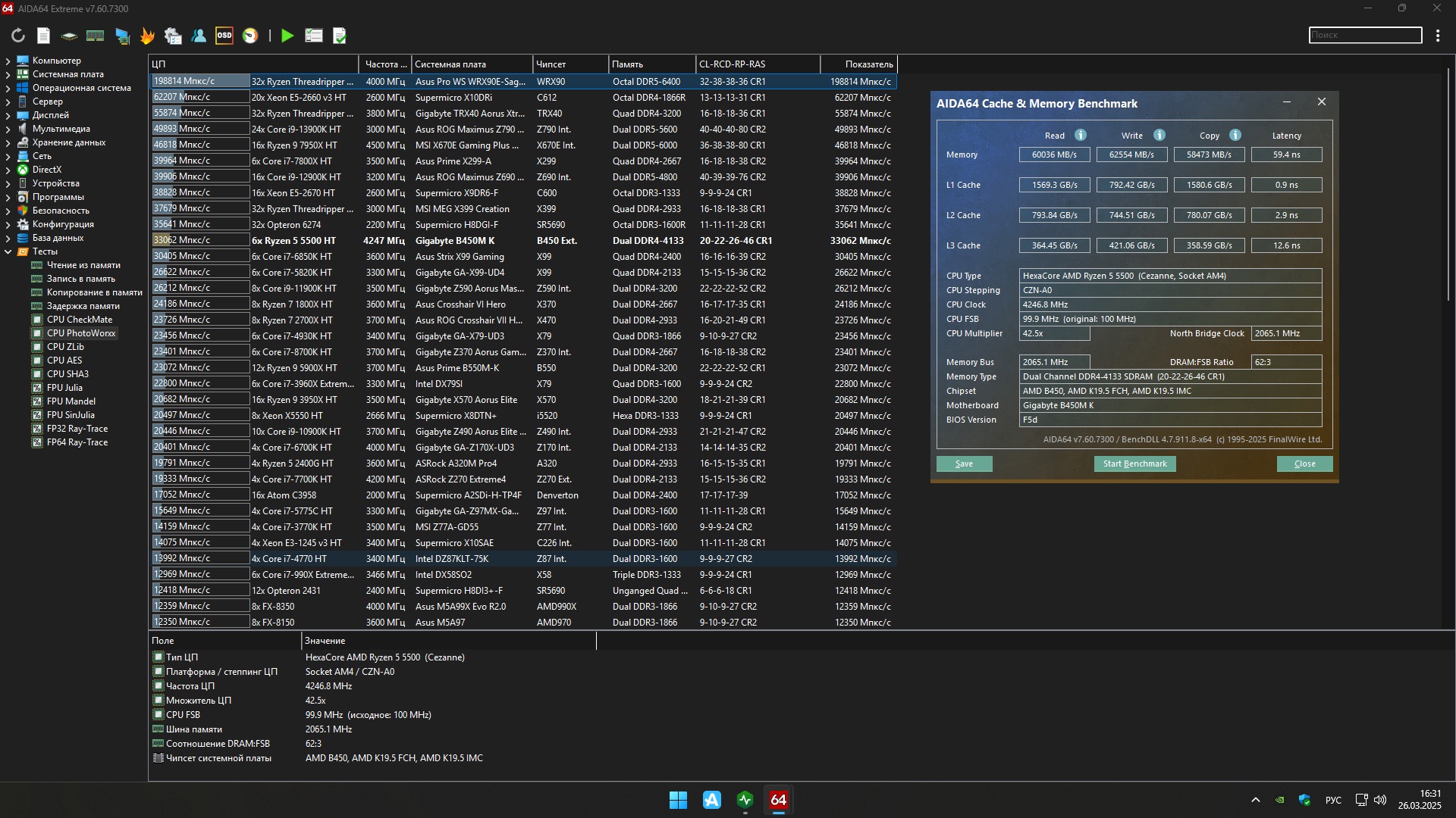

cibershot еще пару уточнений надо. Есть BGS в ней 3 режима ALT, APU, CPU mode. Какой выбрать и на этом же режиме тестировать или тестировать без всего, а потом выбирать? Пока такие значения (после трех прогонов выбирался лучший)
Комментарий к файлу: CPU Mode
цпу моде.jpg [ 647.18 КБ | Просмотров: 3154 ]
Комментарий к файлу: APU Mode
апу моде.jpg [ 647.24 КБ | Просмотров: 3154 ]
Комментарий к файлу: BGS Alt
бгс альт.jpg [ 643.86 КБ | Просмотров: 3154 ]
Комментарий к файлу: Без BGS
без всего.png [ 250.92 КБ | Просмотров: 3154 ]
Регистрация: 30.04.2013
trfc нет смысла подбирать по 1,проще снижать сразу по 10-50.по остальному trp 22 twr 14-12 trtp 7-6

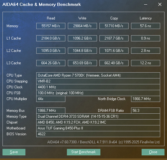

если синхронизировать, то вначале каждую пару отдельно по таймингам так настроить, затем можно вместе также с подбором вольтажа (получится - пытаться память в 3800):
tm5_4850_3733_1867_56i7 ns_02000 norm_056_o840_p020_o860_o400_d580_p015_aida_162020 monitor.jpg
tm5_4850_3733_1867_56i7 ns_02000 norm_056_o840_p020_o860_o400_d580_p015_aida_162020 monitor.jpg [ 811.72 КБ | Просмотров: 2199 ]
https://ibb.co/Sf1jB85
