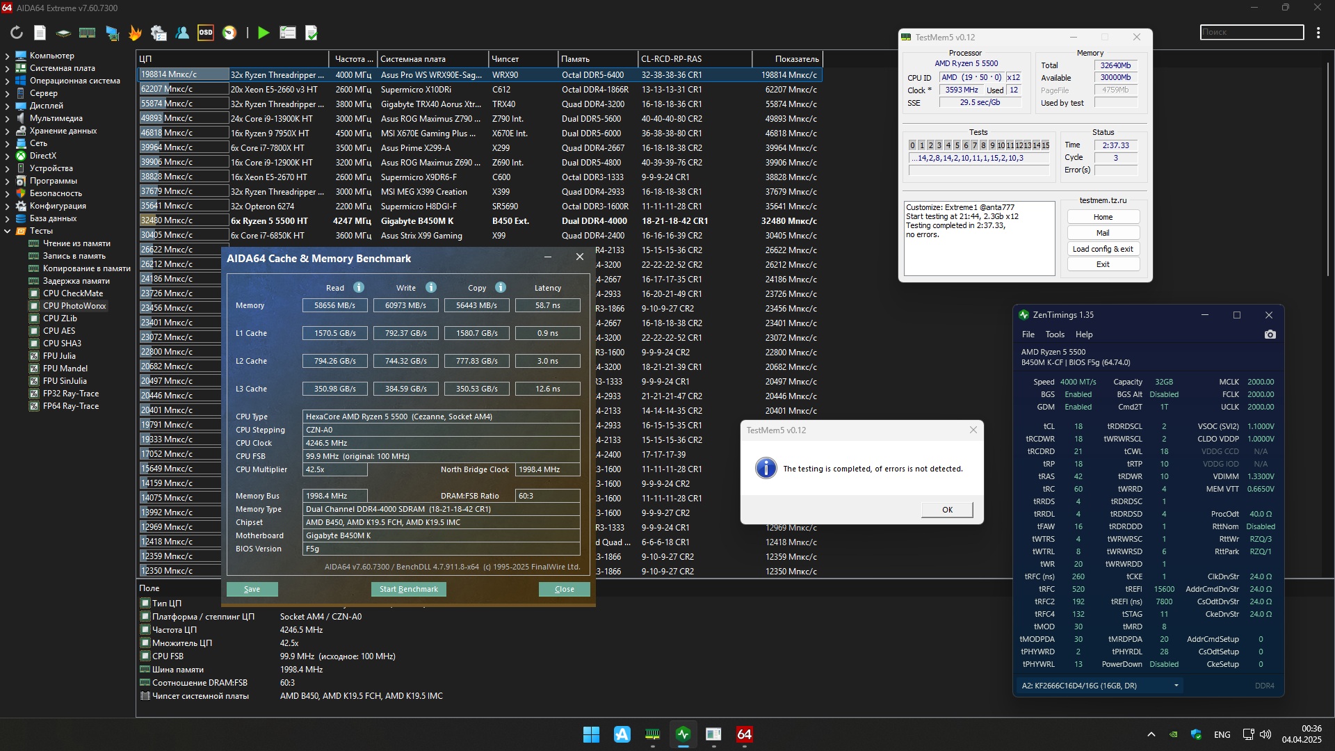

Всем привет!
Заказал с Aliexpress память CUSU DDR4 32gb 3600mhz, пришла одноранговая на чипах Hynix
Разгонял первый раз, получил такие результаты, хотелось бы услышать какие-то комментарии/советы по этому поводу

Повелся и купил себе на пробу на второй комп 2x16Гб 3600МГц, с купоном всего 2600 руб. вышло. Настроил немного, вообще супер за эти копейки, еще заказал комплект :D
CUSU 3800 tCL17

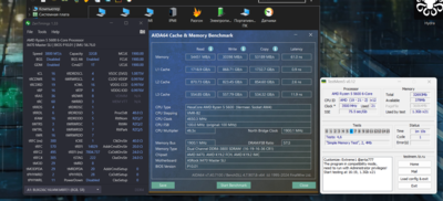

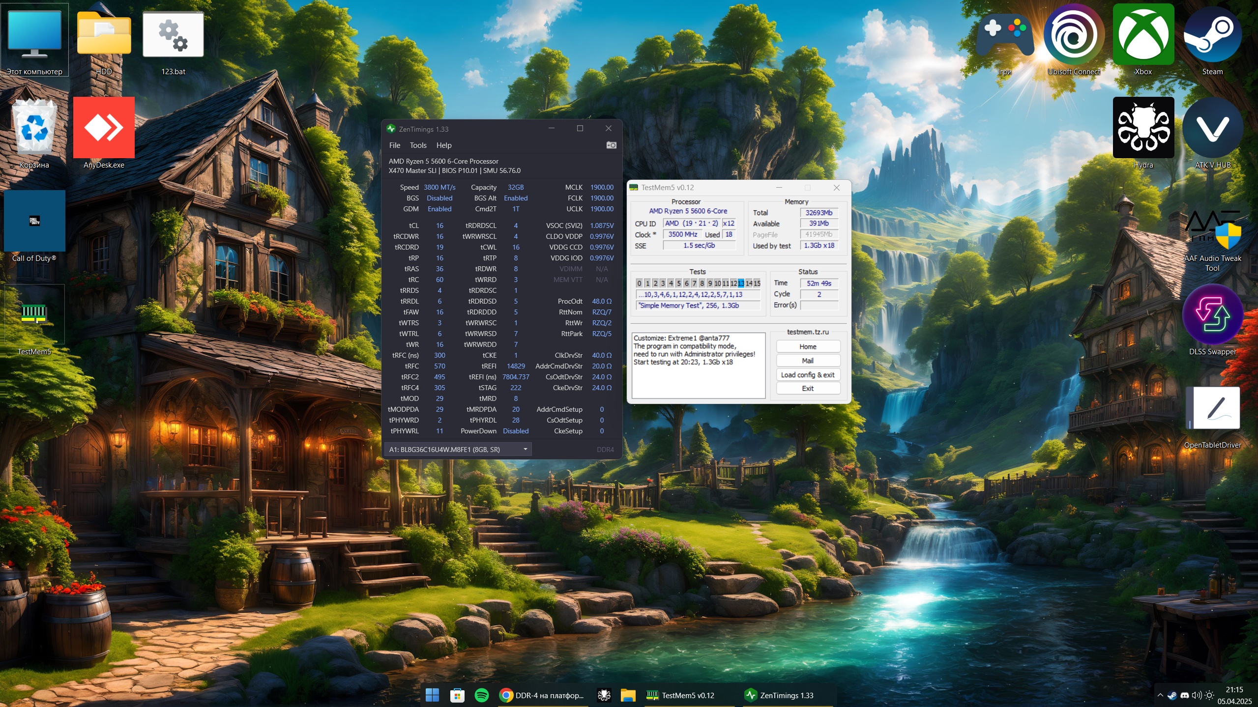

Коллеги, если я правильно понимаю, из связки на картинке(3200+4000MHz), больше чем есть не выдавить, ни частотой, ни таймингами, ни поднятием напряжения?
R'7/5700X ¦ MSI B550-A PRO ¦ Kingston FURY Renegade [KF440C19RBK2/16] 2х8ГБ ¦ 3060Ti

Vovchick_ch тайминги надо вручную настраивать. с помощью try it можно только примерно прикинуть.
например что мешает проверить те же 18-22 на 3733? а если не стартанет повысить на шаг.
если пытаться повышать частоту на 3800 и выше надо обязательно тестить фабрику на whea. я так понял так и не протещено ничего в этом плане.

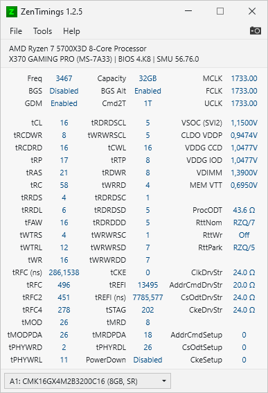

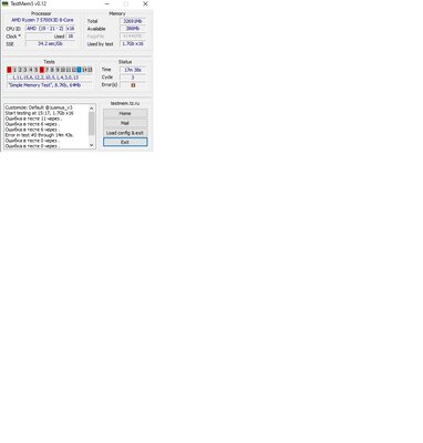

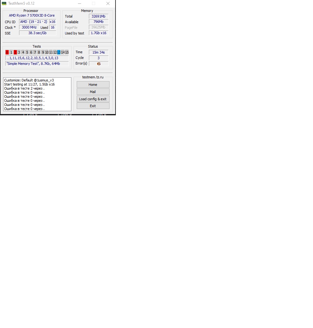

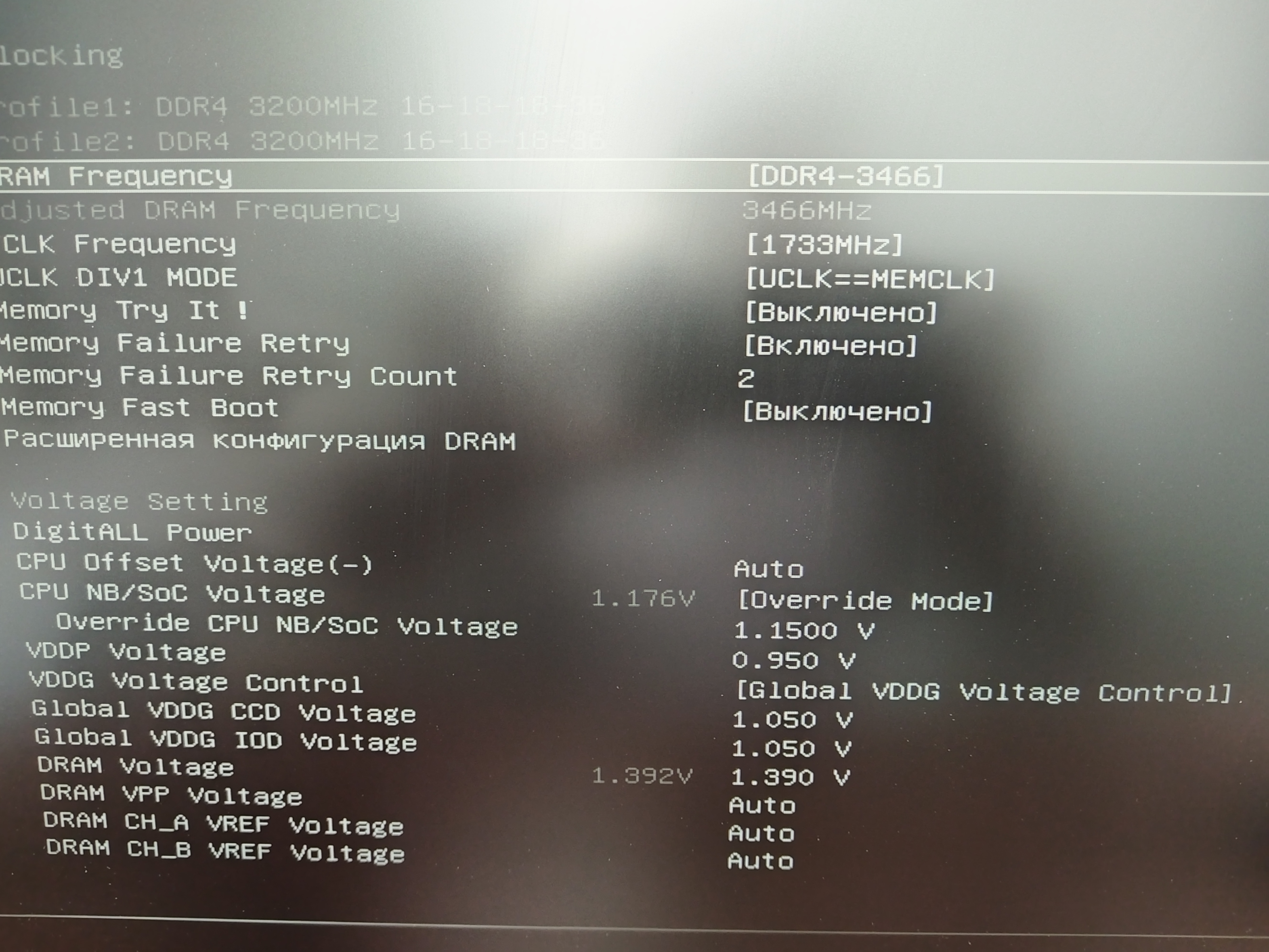

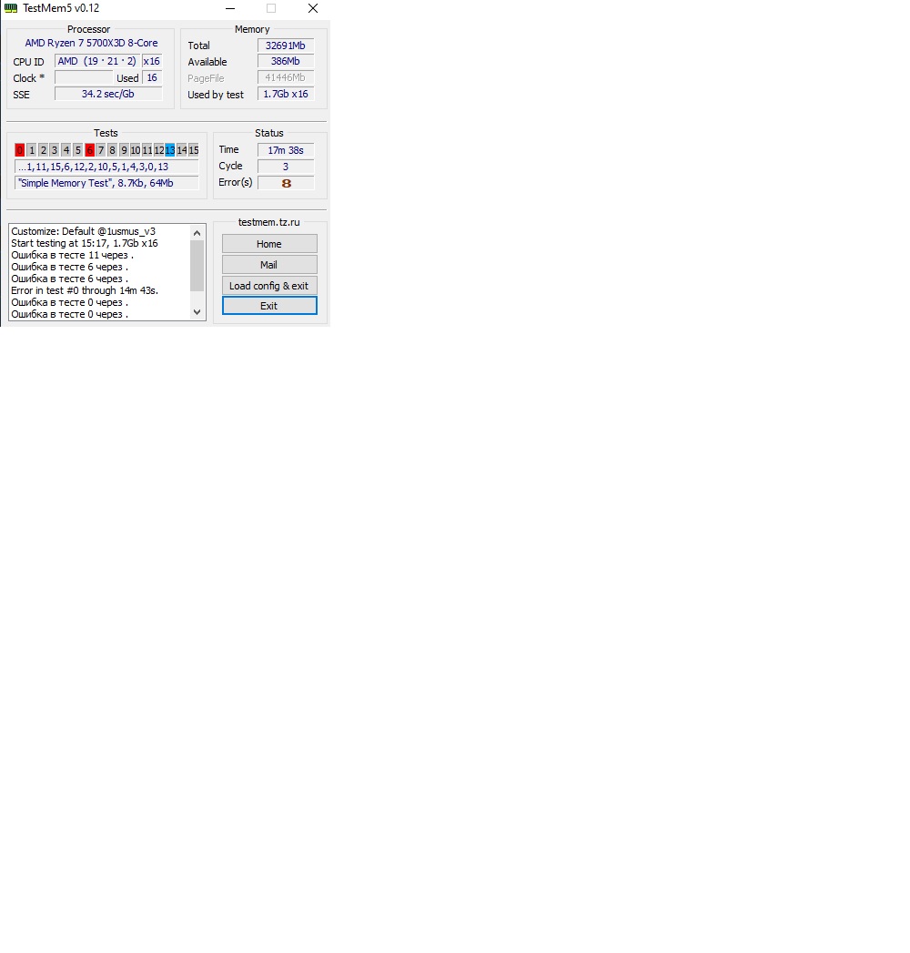

Здравствуйте!
Разгоняю 8ГБХ4 на конфе в описании.
Тайминги и напряжение в приложении.
Проблема: Тестмем сыпет ошибками.
Тестирование провожу вместе с нагрузкой в OOCT на видеокарту, когда OOCT не использую Тесмем может и полтора часа без ошибок.
Подскажите что подкрутить?
ZenTimings_Screenshot.png [ 32.81 КБ | Просмотров: 2926 ]
testmem.jpg [ 78.4 КБ | Просмотров: 2926 ]
IMG_20250405_111906.jpg [ 3.1 МБ | Просмотров: 2926 ]
обдув на плашки сделай
AM5 R7 7700=6050Mhz air WR
Регистрация: 11.11.2005
Поставил обдув, всеровно сбоит.
testmem1.jpg [ 78.02 КБ | Просмотров: 2879 ]

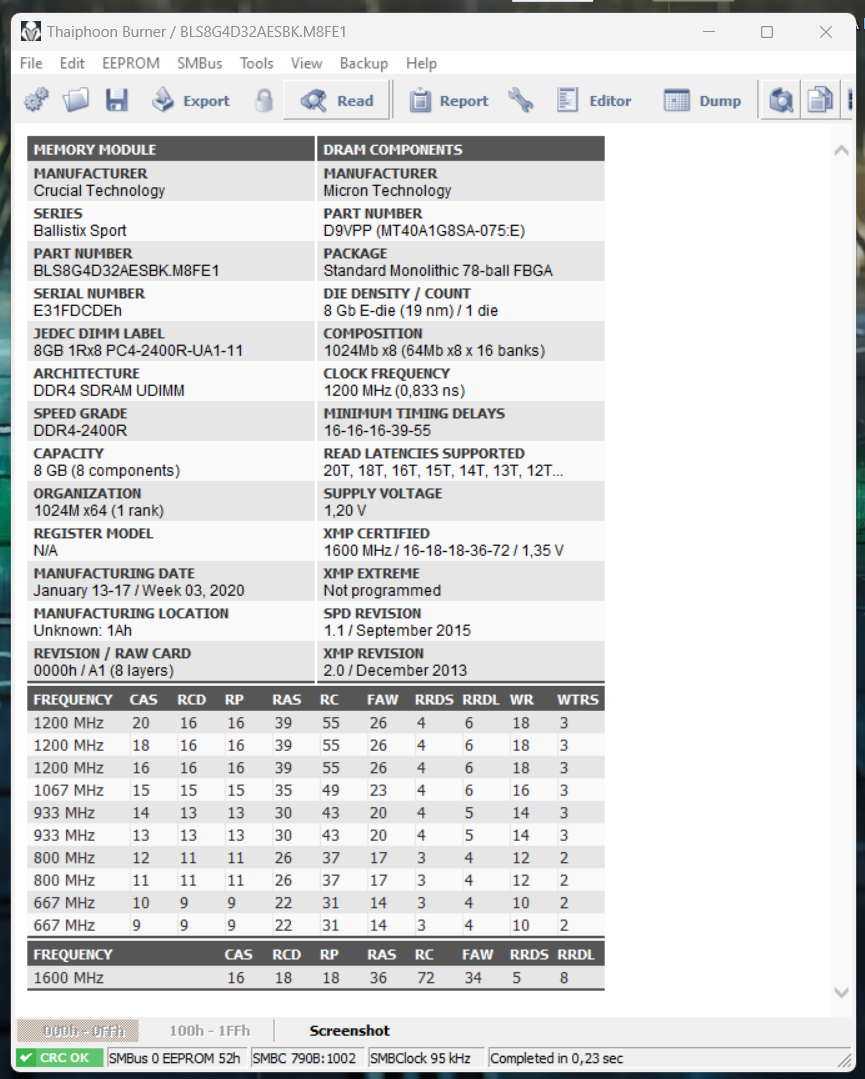

Регистрация: 08.09.2006
Фото: 142

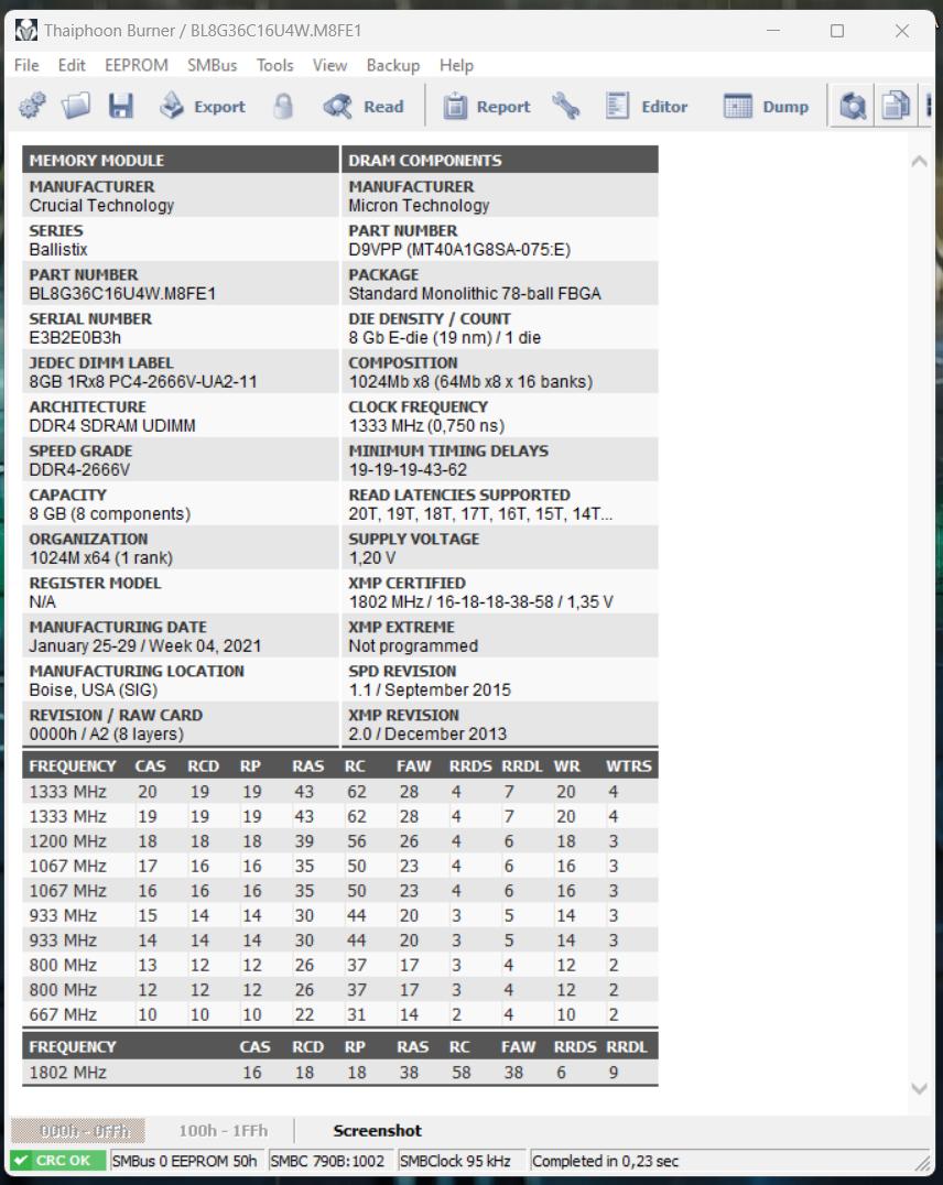

firelove 16-17-17-17-37 54
RFC 520
CLDO_VDDP 0.85 или 0.9V
VDDG CCD 1.0V
Затем первички еще на шаг вверх.
Обдув оставляем.
Ну и чипы желательно бы узнать. Не факт, что они у вас быстрые и что во всех модулях одинаковые.
Посмотрите стикер на вопрос чипов https://i.imgur.com/qpbRhej.png
usr721 бута нет, откатился к предыдущим настройкам.
No PROBLEM, no FEAR !!!

Регистрация: 30.04.2013
значит надо тайминги править,подними tras 33-34
