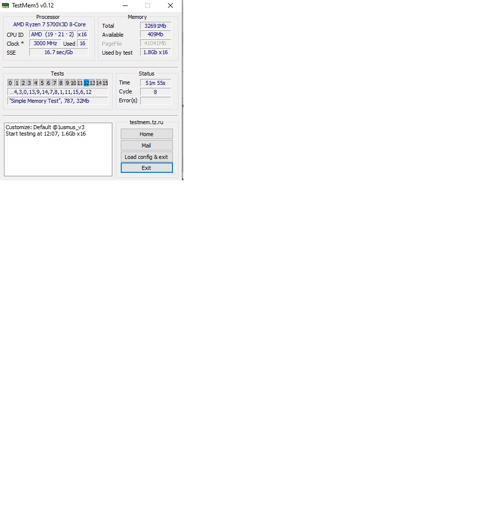

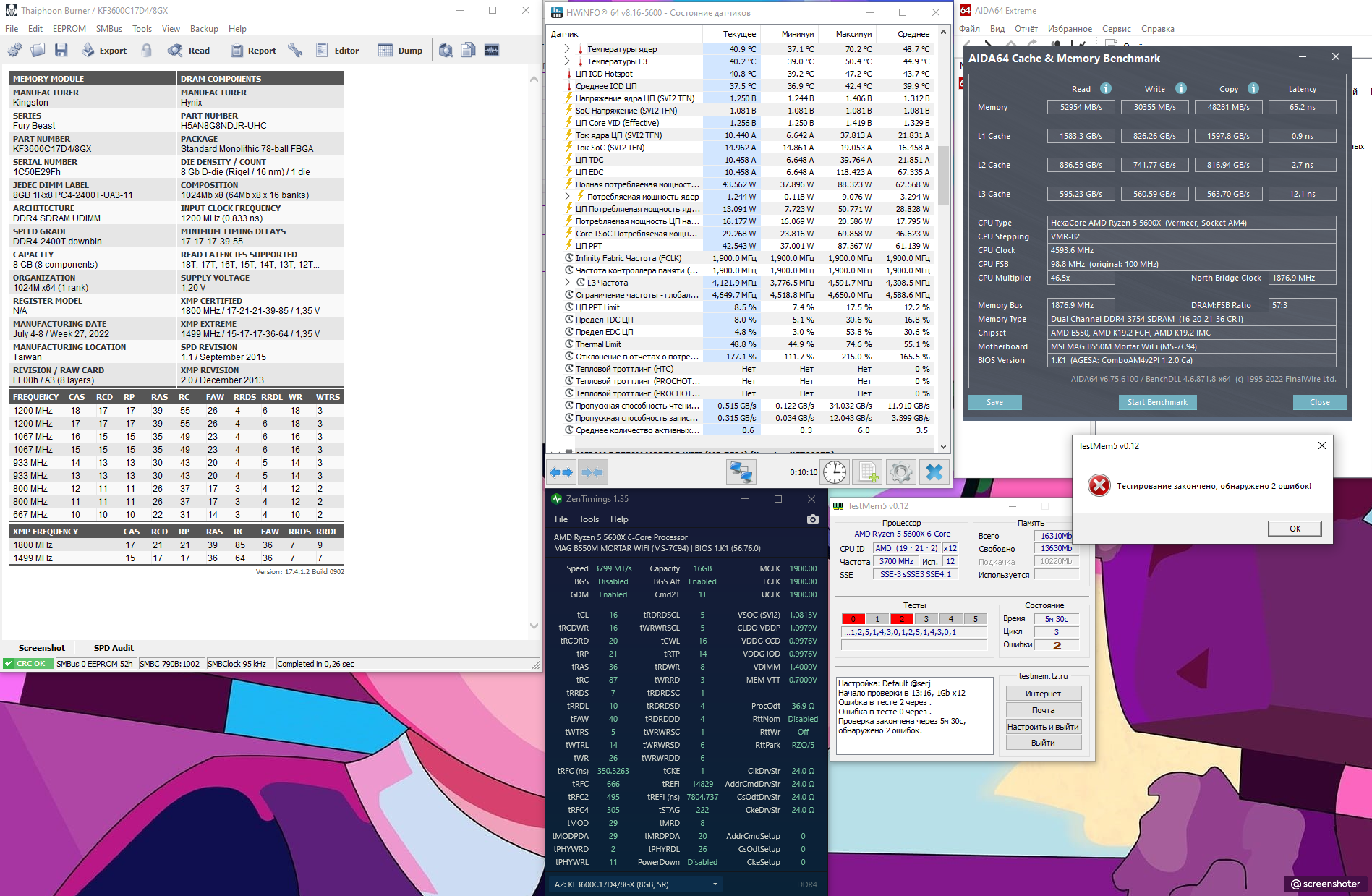

Remarc Результать тот же с повышением tRas. 15 мин ООCT + testmem5 и сыпятся ошибки.
Добавлено спустя 1 час 42 минуты 10 секунд:
Если без теста видео (ООCT), то тестмем без ошибок, а с OOCT ошибки в основном в 6 тесте.
Может видеокарта плашеи подогревает, так я обдув поставил - воздух прям забортный.
Testmem2.jpg [ 68.67 КБ | Просмотров: 6152 ]

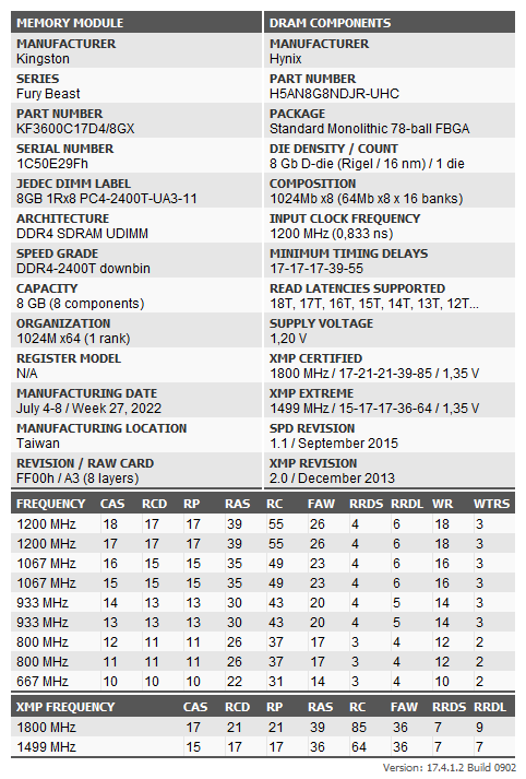

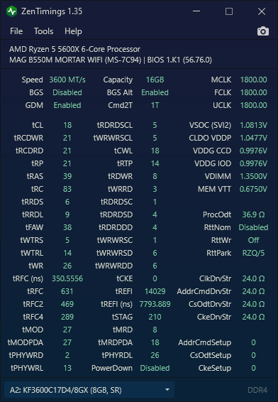

Это и есть XMP профиль. У меня их в биосе два, но оба они на 3600 выставляют и даже основные тайминги не меняются. С обоими из них комп работает, но статтеры никуда не деваются. Я вот наоборот думаю пойти вручную выставить тайминги на какие-нибудь 3000 или 3200, но опыта в разгоне памяти у меня нет, поэтому ищу подтверждения, что есть шансы, что это поможет и стоит ли заморачиваться.
Kingston_XMP1_ZenTimings_07-04-2025_10-45.png [ 35.49 КБ | Просмотров: 5932 ]

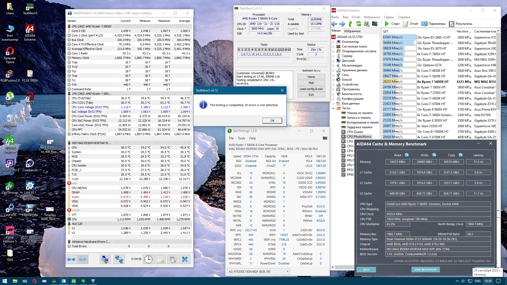

твоя память на чипах D-die вручную на этой плате стабильно пойдет на 3733 IF1866 (и, не исключено, на 3800 IF1900)
tm5-8x8-4325-3733-1867-57i33-ns-po125-5-o080-auto-901-938-998-390-d540-lin-X-aida-PW-ZT-monitor-16-2.jpg
tm5-8x8-4325-3733-1867-57i33-ns-po125-5-o080-auto-901-938-998-390-d540-lin-X-aida-PW-ZT-monitor-16-2.jpg [ 848.69 КБ | Просмотров: 5908 ]
https://ibb.co/Sf1jB85

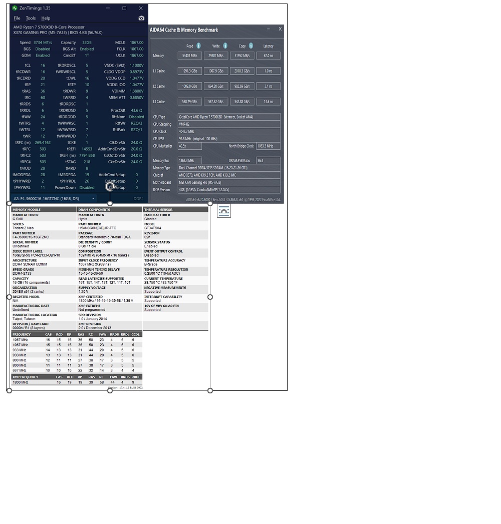

Доброго дня всем! Имею на руках 2x16gb Corsair Vengeance 3000Mhz 16-20-20-38, в Thaiphoon Burner пишется что
Manufacturer
Samsung
Part Number
K4A8G085W[B/C/D]-BCPB
Материнка Aorus B450 Pro, проц 5700X.
Раньше стояла память на слотах A1+B1, выше 3333 даже не шла, сегодня пришла умная мысль поставить A2+B2, с ходу получилось 3533 на 1,4 завести, пытаюсь найти стабильность. При дальнейшем повышении напряжения винда не грузится.
На забугорных форумах прочитал что B-die очень хорошо скейлится от напряжения, выходит у меня вероятнее С-Die? На какие частоты можно целиться исходя из того что нужна максимальная производительность не взирая на износ, 1,45-1,5в готов держать 24/7
Отборный S8B, который очень вряд ли в ваших модулях (гонял пару-тройку разных не топ китов на S8B от Corsair - это был хлам).
Ну и вполне возможно, там и вовсе не S8B.
На стикер посмотрите, на пред странице была ссылка на этот счет.

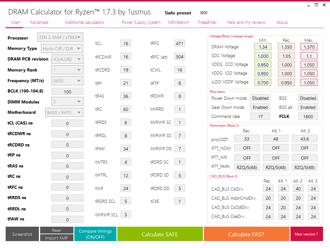

А разве то, что у меня комп не завелся на таймингах для 3600 от Usmus не говорит о том, что выше частоту тоже не возьмет?
calculator_3600_Kingston_01-03-2025_19-35.png [ 66.5 КБ | Просмотров: 5624 ]

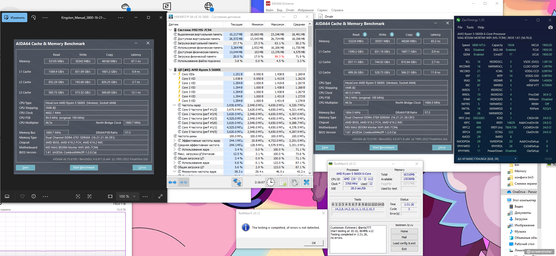

Добрый день. Попробовал разогнать до 3800, но в базовом тесте TM5 ошибки. В BIOS изменял только FCLK, желаемую частоту и основные тайминги, остальное оставлял в Auto. На 3733 всё стабильно, даже на Extreme профиле (50 минут держал). Как можно стабилизировать на 3800? Напряжение повышать, понижать? Сколько шаг? И что выставлять в "CPU NB/SoC Voltage" - там какие-то режимы (извиняюсь за "мама неси фотоаппарат", лень было флешку искать :-) )? Подскажите, пожалуйста.
ничего не меняя, выставить только tRCDRD на шаг выше (=21) и снова попробовать в ТМ5. у меня с 5800х на 3800 IF1900 старта не было, потому может быть небольшая разница в таймингах с 3733.
Спасибо! Всё без ошибок на 3800. А что думаете - больше возьмет, стоит пробовать? Как попробовал разогнать, теперь подсел :D

Регистрация: 21.08.2021
Если сбоит от доп. нагрева, значит высока вероятность, что пережат tRFC. Поставьте 600 и тестируйте. Его в конце подбирают и ставят с запасом, а то летом как обычно - спасите помогите, раньше не сбоило, сейчас сбоит, настраивал зимой ничего не помню...

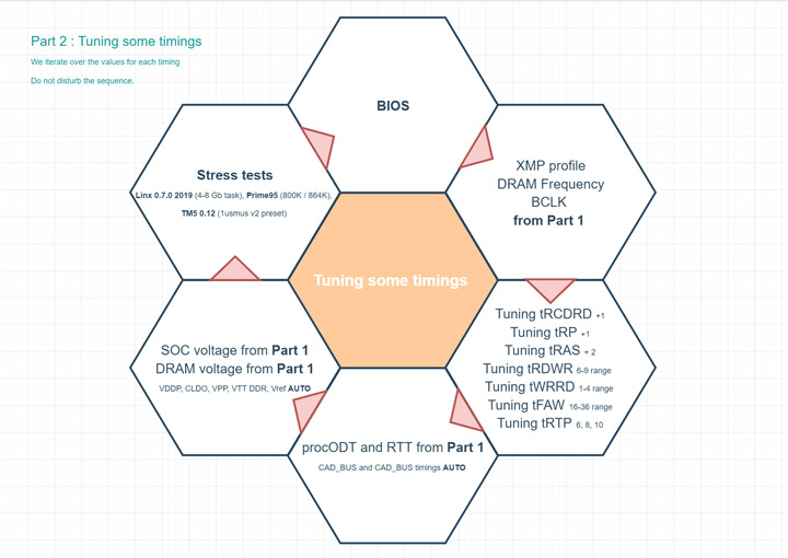

А можете подсказать по конкретнее, а то я только еще пытаюсь разобраться в этом? Согласно статье https://www.overclockers.ua/memory/amd- ... locking/2/, я должен сейчас пробовать разные значения параметров, правильно? Только почему там указано +1, +2, если чтобы разогнать надо пытаться уменьшить эти параметры?
WHEA Что это такое?
WHEA (Windows Hardware Error Architecture) — это механизм обработки аппаратных ошибок в операционной системе Windows.
можно проверить в последней строке hwinfo64: нет whea - https://ibb.co/j9vFKBcF ; ан нет, уже есть - https://ibb.co/Dnv99NP
Добавлено спустя 6 минут 32 секунды:
если разобраться - читаем-делаем по статье в шапке этой ветки i2hard
