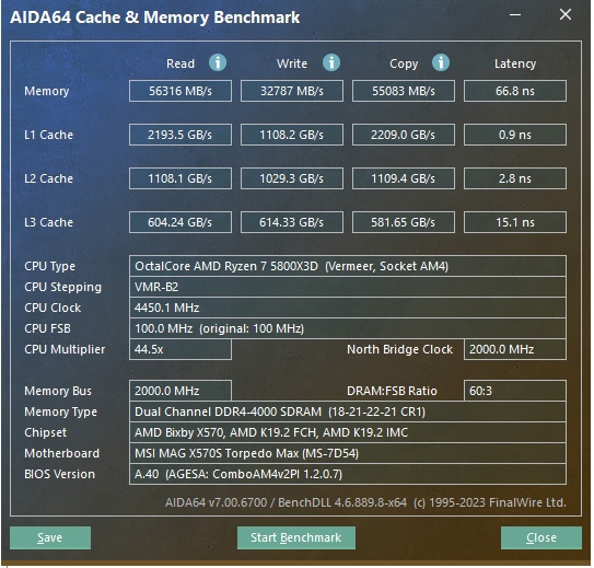

Доброго времени суток ! Что можете подсказать малоопытному молодому человеку ?
-TjQnwaxn6I.jpg [ 139.42 КБ | Просмотров: 1615 ]
И такое было без каких-либо ошибок в мт5 и хвинфо, но ничего не осталось (
Повторенье - мать ученья. :D
https://forums.overclockers.ru/viewtopic.php?p=17455238#p17455238
