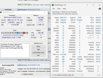

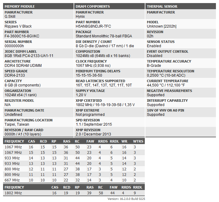

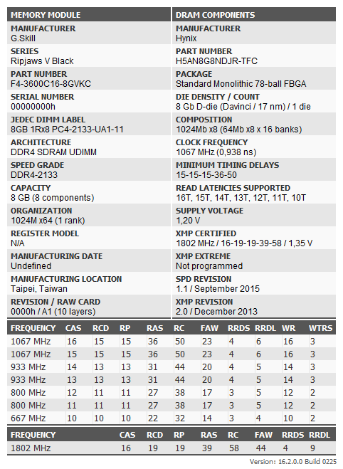

Сидел на 16 Gb ОЗУ (2 по 8 одноранги) и тут пришла в голову мысль докинуть еще 2. Полазил, нашел в магазе в остатках набор из двух точно таких же планок.
вот старые планки, купленные примерно лет 5 назад, точно время покупки уже не помню
старые планки
Snap06052025214433.png [ 40.36 КБ | Просмотров: 1615 ]
А вот
новые
Snap06052025214353.png [ 32.05 КБ | Просмотров: 1615 ]
Думаю, вроде одинаковые.....но что-то не то....а термодатчика на новых-то нет....украли, что-ли)))

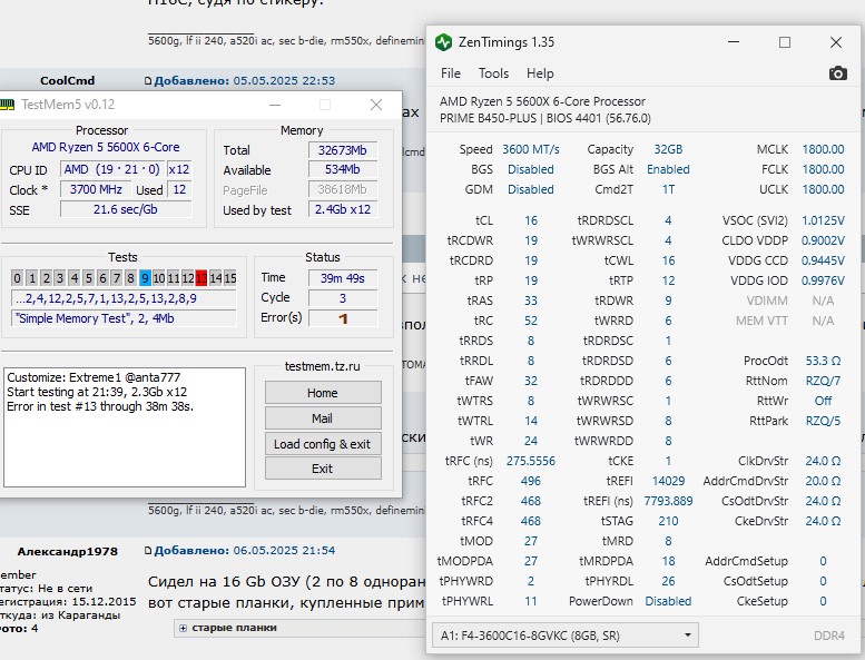

Теперь вот сижу, тесты кручу.....2 работали четко, а четыре не хотят, пришлось под одну и ту же частоту крутить третичные и вторичные тайминги, совсем по правилам работать не хотят(
Датчики температурные на старых модулях продолжают репортить температуру, в HWiNFO если какой сталкер 2 и ласт оф ас часть 2 показывает от 55 до 60 С в зависимости от температуры в комнате. Если tRFC не пережимать, проблем нет при таких температурах.
А вот в тестах
есть
шьорт побери).jpg [ 136.56 КБ | Просмотров: 1490 ]
:oops:
Я - фанат PBO2. Боже, храни АМД!

Александр1978 писал(а):
А вот в тестах
GDM включить и vSOC поднять?
i7-13700KF, TR Phantom Spirit 120 SE (mod), MSI MAG B660M MORTAR MAX DDR4,
2x32GB G.Skill Ripjaws V 4ГГц, GALAX 3080Ti Metaltop, 2x SSD M.2 NVME 1Tb PCI-E 4.0 x4
Регистрация: 15.12.2015
Откуда: из Караганды
Фото: 4
rvspost писал(а):
GDM включить
Тогда производительность в синтетике заметно падает.
rvspost писал(а):
vSOC поднять
Не, у меня уникальный 5600х, с двумя CCD, причем активный именно 2-ой, контроллер работает как от старших моделей линейки, шина (фабрика) 2000 МГц - не проблема, низкая напруга vSOC ему в кайф, все дела.....вот только ядра деревянные( Я, кстати, гонял тесты на разных напругах, вплоть до 1,15 v, - там еще хуже, ошибок больше.
Возможно, я tRC пережал и когда тестил, поторопился, сделав вывод о стабильности при значении 52. А тайминг tWRRD - меня вообще чуть в нок даун не отправил, благо, наткнулся на посты от комрада ffa1978, у него похожих 4 планки, поглядел на скрины, понял, где у меня собака зарыта. Правда его кат басы у меня не пошли....видимо, плата от ASUS имеет свои особенности на фоне плат от других вендоров.
