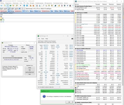

Александр1978 писал(а):
в играх так точно НИЧЕГО не заметно, тут вообще готов подписаться под каждым словом.
Ну попробовать же можно ) Вдруг ошибок не будет. И что-то температура высоковата, сколько напряжение на памяти? Но это скорее от движения воздуха в корпусе зависит, потому что частота не такая большая, чтобы так греться в играх.

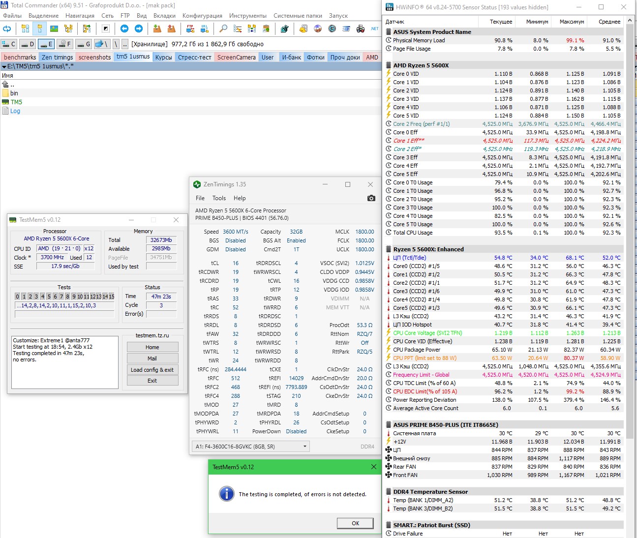

Попробовал расширить rRS до 58 и tRAS до 39, - не помогло, всё равно ошибка одна нет, нет, - да и проскочит. Буду повышать напругу на память, было 1,405 v была изредка ошибочка, сейчас 1,41000 v - будем посмотреть, что изменится.
З.Ы. Покрутил напруги на ССD и прочие кад ви ди си, вроде
поехало
не рачком, а бочком.jpg [ 401.86 КБ | Просмотров: 2678 ]

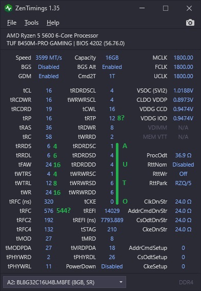

Хэлп. Перепрошил тут биос, и не записал тайминги и не помню толком рабочие. :bandhead:
Выставил через калькулятор Save
Зеленым показал, правильно ли такие ставить?
Screen-2.jpg [ 72.04 КБ | Просмотров: 2483 ]
да, только tRFC лучше не трогать. Если напряжение поставить на память 1,4+в, то с такими таймингами и до 3733-3800 пойдет. Надо еще обратить внимание на напряжения

Shpongle писал(а):
tRFC на 525 точно работало при DRAM 1.34. Может всё-таки опустить до 544 (как на скрине)
Если точно не будете ставить больше 3600, то можно опустить. 576 - надежно для 3800.

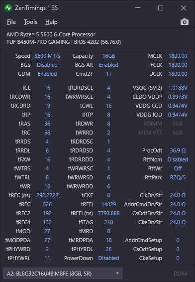

Вроде так (tRFC 526) Всё, что ниже tWRRD - в авто:
Screen.jpg [ 70.01 КБ | Просмотров: 2059 ]
DRAM: 1.34
SOC: 1.03
CLDO: 0.900
VDDG CCD/OID: 0.950
Так и оставлю, наверно.

Регистрация: 21.08.2021
На всякий напомню, что tRFC надо тестировать параллельно с 3D (бублик, superposition), т.е. с доп нагревом в корпусе.

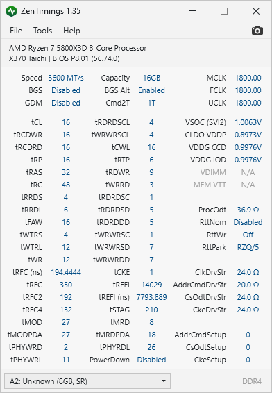

Народ, на свою голову (погнался за относительной дешевизной) взял такой вот набор (хотя, теперь понимаю, что это вообще не набор, а 2 планки) по 16гб 2 планки
ADATA AX4U360016G18I-BBKD35
тайфун
tb.JPG [ 99.51 КБ | Просмотров: 1962 ]
железки такие Asrock Taichi x370/Ryzen 5800X3D
с чего начать (даже не понимаю, что за Hynix мне досталась, предполагаю, что это чтото для внутрикитайского рынка)? какие тайминги попробовать, никакие варианты от своей старой доброй KFA2 2x8Gb не поехали
kfa2
ZenTimings_Screenshot.png [ 33.07 КБ | Просмотров: 1962 ]
импортировал задержки из тайфуна в Ryzen DRAM calc, выбирал Hynix CJR/DJR safe, что 3600, что 3400 - несколько раз пытается стартовать, но в итоге сбрасывает на 2666 и все. Выбирал сначала XMP 3600 и далее тайминги руками из calc/или выбирал авто и потом опять же тайминги руками из calc - без разницы. Безуспешно.

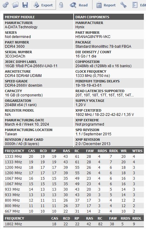

Регистрация: 17.07.2011
Фото: 99
Скажите коллеги, а вот это нормальный b-die? 3800цл14 возьмет?
//смущает 2 dies в параметре DIE DENSITY/COUNT
