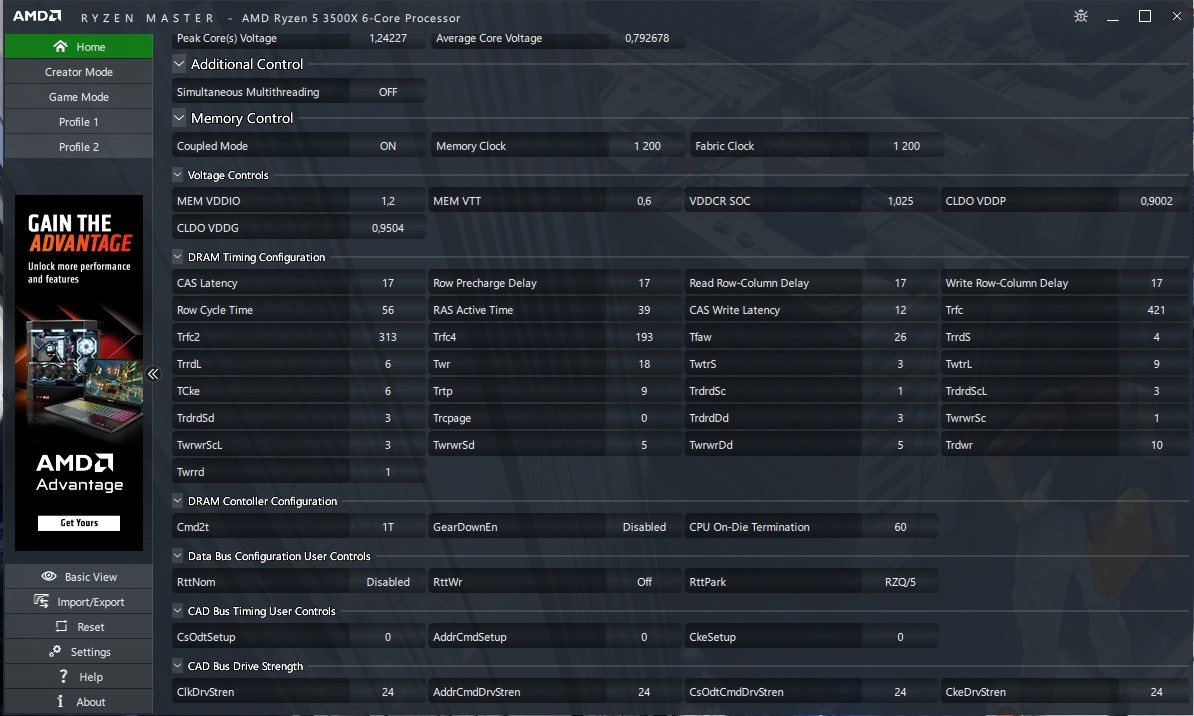

Регистрация: 26.05.2025
Всем доброго дня! Помогите, пожалуйста, с разгоном плашек Kingston Fury, при выборе xmp профилей ПК выключается при нагрузке, а самостоятельно ввести тайминги через Ryzen Master не получается (не совсем понимаю что куда вводить, ибо в калькуляторе и в райзен мастере параметры для ввода называются по-разному
Спеки: Kingston Fury 32GB (2x16GB) DDR4 3200 MHz (kf432c16bbk2/32) вольтаж 1.2, материнская плата Gigabyte B450M gaming, процессор Ryzen 5 3500x.

TTR116 писал(а):
вольтаж 1.2
как вариант 1.2 на хайниксах
на vddg оставь auto, при 1.35 может заведется 3600 16-20-20-38
R7-5800X3D (-30) agesa 1.2.0.11 | MSI MAG B550 TOMAHAWK | 2x16@3200MHz CL16 1T 1.2v 2R DJR | MSI GeForce RTX 5060 Ti [16Gb] 3075MHz 0.950mv 150W
CD-Vega писал(а):
TTR116 писал(а):
вольтаж 1.2
А можете, пожалуйста, подсказать какие параметры куда вводить? Ибо как я и написал, названия таймингов(параметров?) в райзен мастере отличаются от калькулятора и зен-тайминга, пробовал посмотреть расшифровки терминов, всё равно не понял что куда
