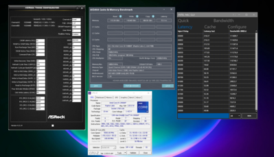

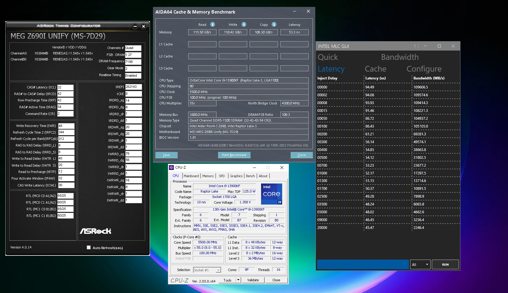

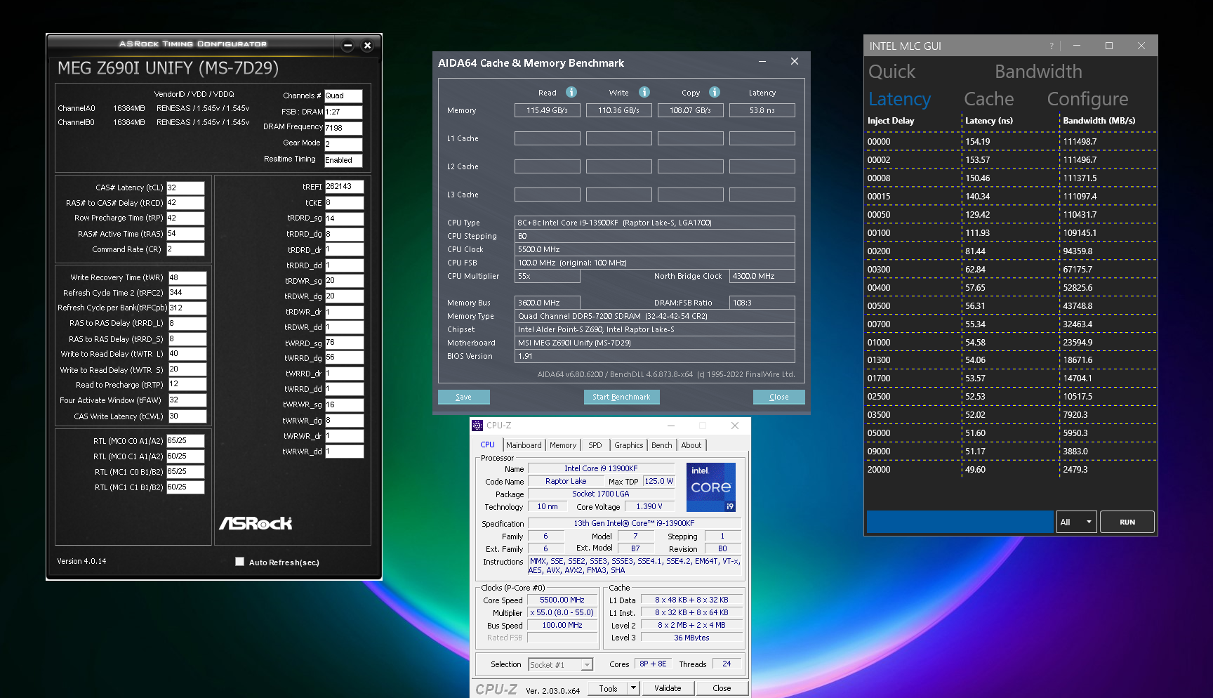

Прогнал млц и аиду на 3 разных конфигах ядер. Ядра и ринг зафиксированы. 55/43/43
8+16 / 8+8 /8+0
Все таки мелкие немного подливают тормозной жидкости в сокет. Напоминаю в 13700к меньше латентность чем у 13900к. Хотел проверить упадет ли латентностью Результат видите.
В биненом 13700к больше смысла чем мы думаем.
8_16
8_16.png [ 673.11 КБ | Просмотров: 559 ]
8_8
8_8.png [ 711.44 КБ | Просмотров: 559 ]
8_0
8_0.png [ 606 КБ | Просмотров: 559 ]
Прогнал аиду по 10 раз на каждом. Усредненные показатели латентности в аиде одинаковые

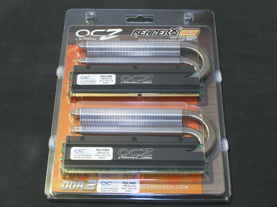

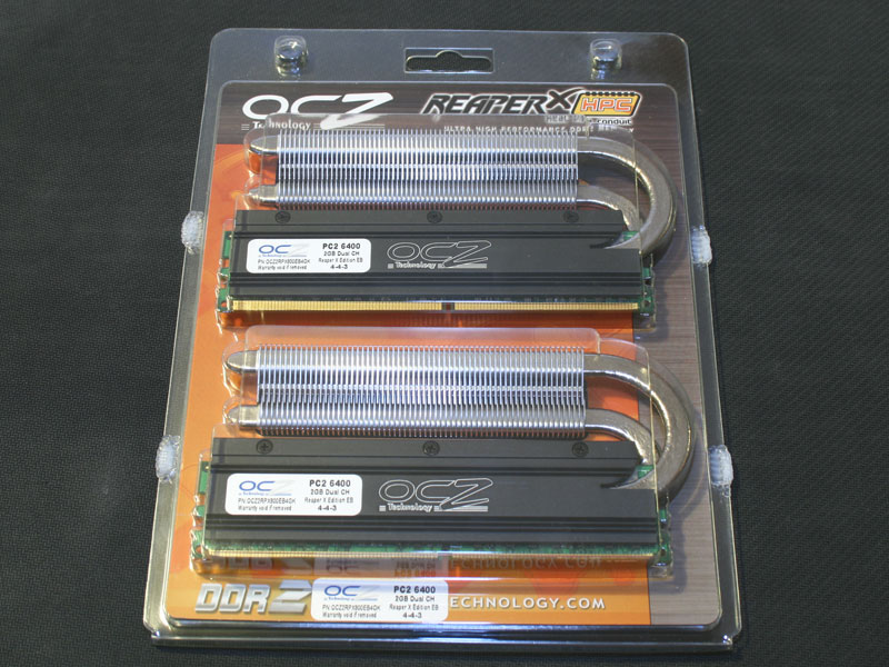

Память под обдувом + радики OCZ REaper X
тыц
знакомые радики :beer: у меня еще комплект модулей с ними в заначке)

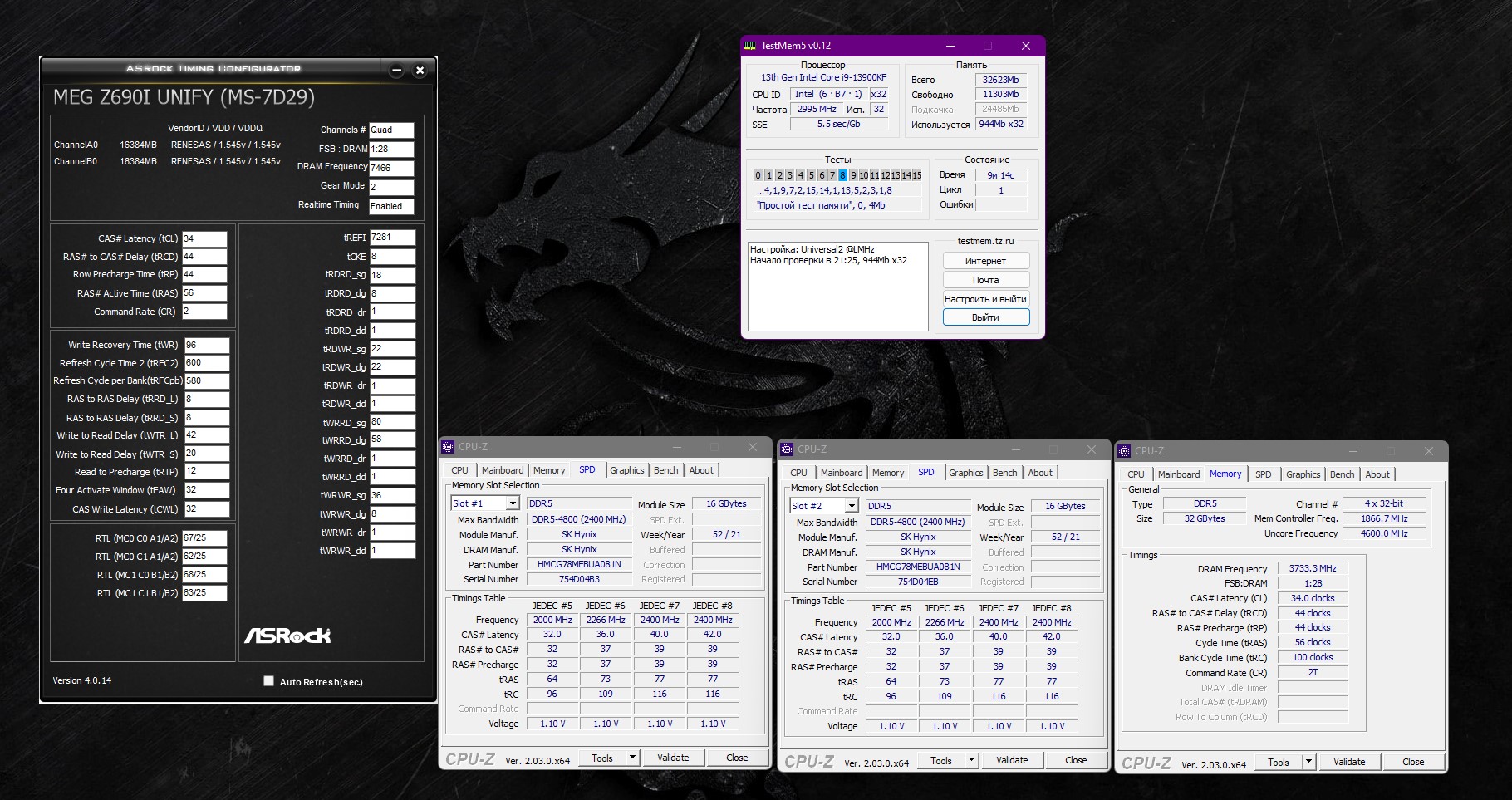

Я просто щупаю новый кп. Не ужимаю все и не тестирую на 24/7 конфиг. Если бы на 24/ там бы был карху 6400+ / экстрим / линкс на часик
Даю ответы на интересующие меня вопросы.
Цитата:
И почему tRFC2 не кратно 16?
Тупанул. Бывает. :crazy:
anta777 писал(а):
z790 будут на голову лучше флагманов на z690 ?
Был бы у меня а дай я бы протестил на z690 Мси про а ддр5. Поставлю туда раптор чекну. Вдруг 7000 стабну на м дай :D
pakhtunov писал(а):
а Мдай меня меньше всего интереусет со своими 7000-7200
ХММММ... :neo:
Screenshot_6.jpg [ 447.36 КБ | Просмотров: 530 ]

Из 0.5 мм прокладками впритирку. Немного мешает плата на нвме. Без нее свободнее и фризер пихать и планки.
Добавлено спустя 3 минуты 27 секунд:
Да двуранги ддр2. После скальпа тоже остались.

Регистрация: 10.06.2011
А зачем ставить неверный tRAS?
Нужно было или его поднять, или снизить tRTP.
И RRDS=8 сразу жестко выставить.
Добавлено спустя 3 минуты 25 секунд:
И RRDL по джедек =18, а не нереальные 30.

Андрей, все авто кроме первичек. Это тест базовой стабильности. Какой там RAS особой роли не играет.
t.me/pxtech | bit.ly/2026cfg | bit.ly/ddr5_26
Последний раз редактировалось pakhtunov 29.10.2022 23:49, всего редактировалось 1 раз.
Куратор темы
Завтра постараюсь выложить новую версию своей таблицы, где будет отдельная графа всех таймингов по Jedec.
Добавлено спустя 57 секунд:
Не все в авто, tRAS ты выставил сам, при этом неверный.
Пора писать msi - почему нарушают джедек, на что они ответят - в джедек нет частоты 6933.
TableDRAM(simple+обычная) bit.ly/3rTIBLv bit.ly/32WnkTU
Tm5(ddr4/5) bit.ly/2Oe8R00 bit.ly/2H9jIZH bit.ly/2MUvl6n bit.ly/3wedj8U bit.ly/3STH2wx
Регистрация: 15.10.2019
Откуда: Moscow
Мы уже выше разобрались, что он 40 , что он 100. результат один с минимальной погрешностью. Но щас речь вообще не об этом.
Я один раз по ошибке выставил 6600-39-39-42. Заметил уже потом. Все тесты пройдены и бенчи одинаковые уже потом когда поставил верно.
cwl неверный, ccdls неверные, rdpre неверный, wpre неверный: все что плата тренирует - неверно. но работает в хмп тем не менее
