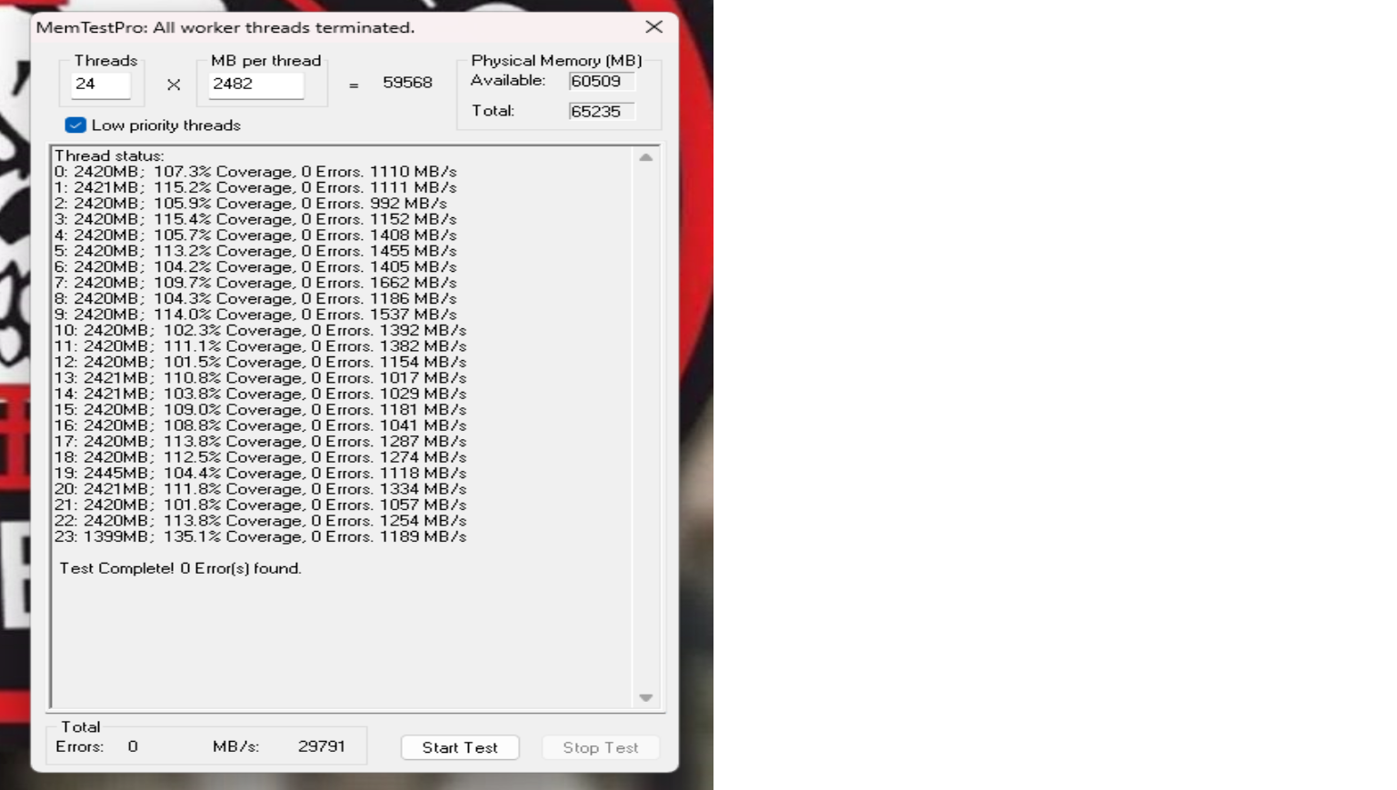

MemTestPro - без ошибок. Скрин приложил.
rdrdscl/wrwrscl получилось снизить с 8/8 до 7/7
Повышение напруги на памяти и cl28 - скорость и задержку не изменили (видимо,только частота,если говорить про латентность). Так что похоже,что с такими напругами 6200 мой предел. И ещё,а можно конкретно: что понизить,а что повысить по напряжениям? Заранее благодарю!
Комментарий к файлу: надеюсь,что видно будет
090.png [ 332.61 КБ | Просмотров: 943 ]

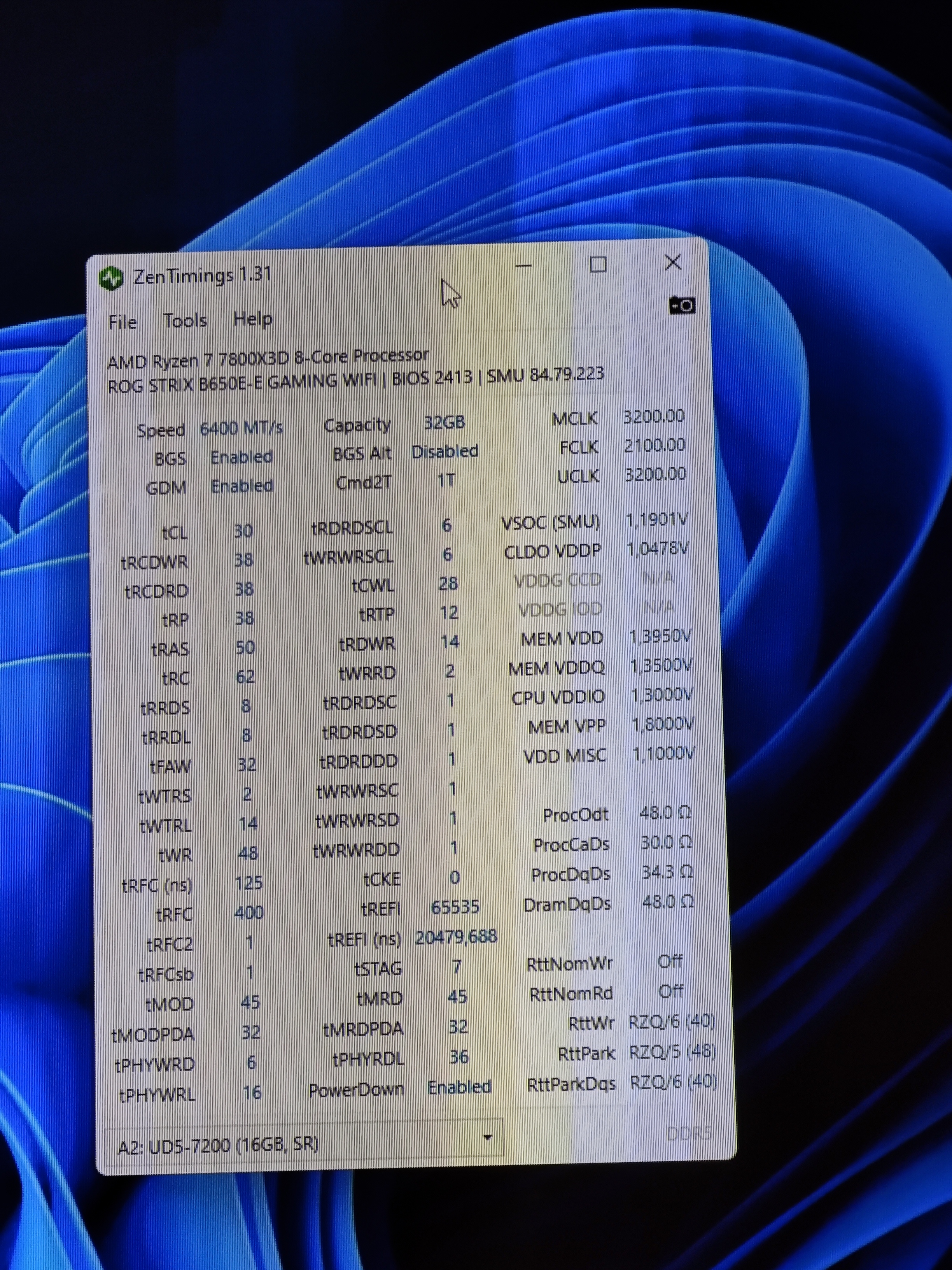

Братцы, первый мой опыт с новыми амд. 7800х3д на стрикс В650Е-Е
Вопросов куча, но основной по скорости теста в кранчере ВТ3. Но - не только.
Поставил ИФ 2100, 6400 и только первички 30-38-38-30, тест часа кранчера прошел сразу на ура, с РБО СО -30.
Скорость теста около 8.9*10'9.
Далее проставлены другие тайминги согласно скрину (врдд только сейчас =1), все руками, ртт все авто, сопротивления все авто.
Дисклеймер: сейчас тРЦ посчитана правильно, но есть несоблюдение правила рас=рп+ртп, итого сейчас рп-рас-рц стоят 32-32-64, просто скрина под рукой нет
1710503982707.jpg [ 3.23 МБ | Просмотров: 834 ]
Фабрику поставил 2133.
В итоге с сок 1.21, вддио 1.3, вддп 1.07 кранчер проходит от 22 минут (1.21 сок) до часа (1.23).
Но - большой разлет в скорости теста. Самое большое, что было- порядка 9.65+- в вт3.
Причем скорость рандомно скачет после перезагрузки компа, от 9.1 до 9.6. И, если мое наблюдение верное, после изменения СОК. 1.21 самое удачное было.
В кранчере скорость не прыгает, если начался тест на 9.1, дальше так и будет, если 9,6 то тоже, без сильных девиаций.
Пытался сам найти опцию биоса, которая могла бы убрать рандом скорости, безуспешно пока, само собой.
Подскажите, как избавиться, как определить однозначно (линкс?) троттлинг фабрики?
Причем 9.1 и 9.6 может быть на одной частоте РБО - чаще всего это 4775. Может это быть ПБО или что? Винда? Профили питания не меняют ситуацию.
Может плавать немного запись, иногда падает, после перезагрузки возвращается.

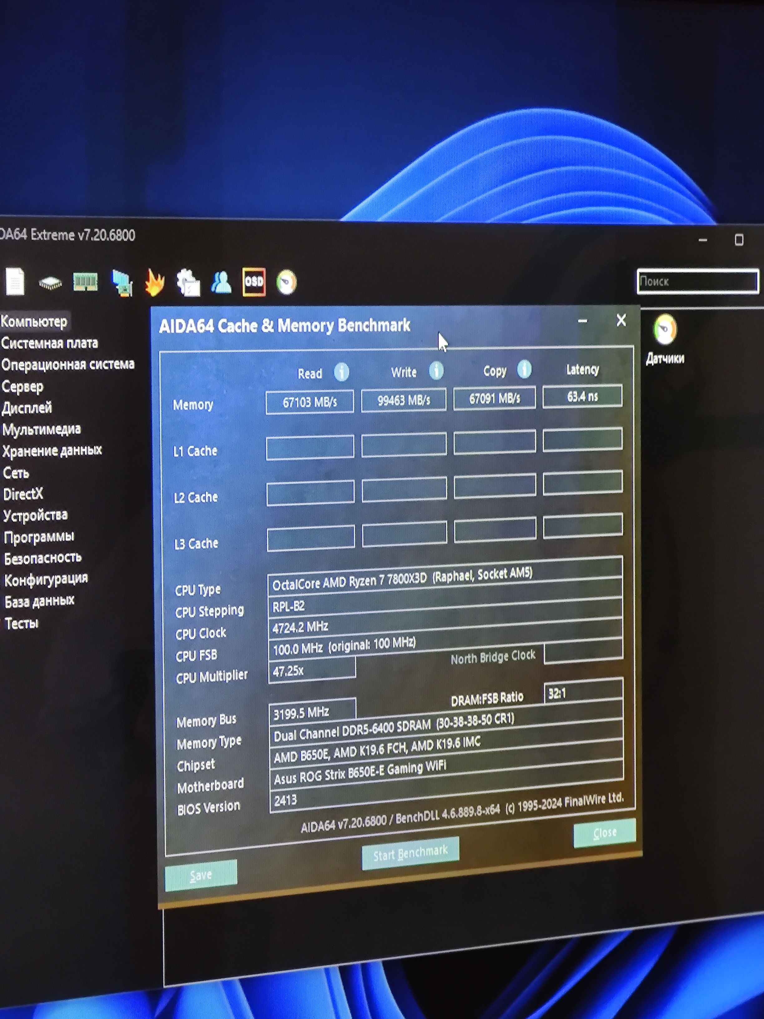

с фабрикой 2100 резалты такие
1710503982656.jpg [ 3.02 МБ | Просмотров: 834 ]
Сейчас отключил pd, вкупе с ИФ 2133 ПСП стала +- 68160/99600/68160, латенси упала до около 59 нс.

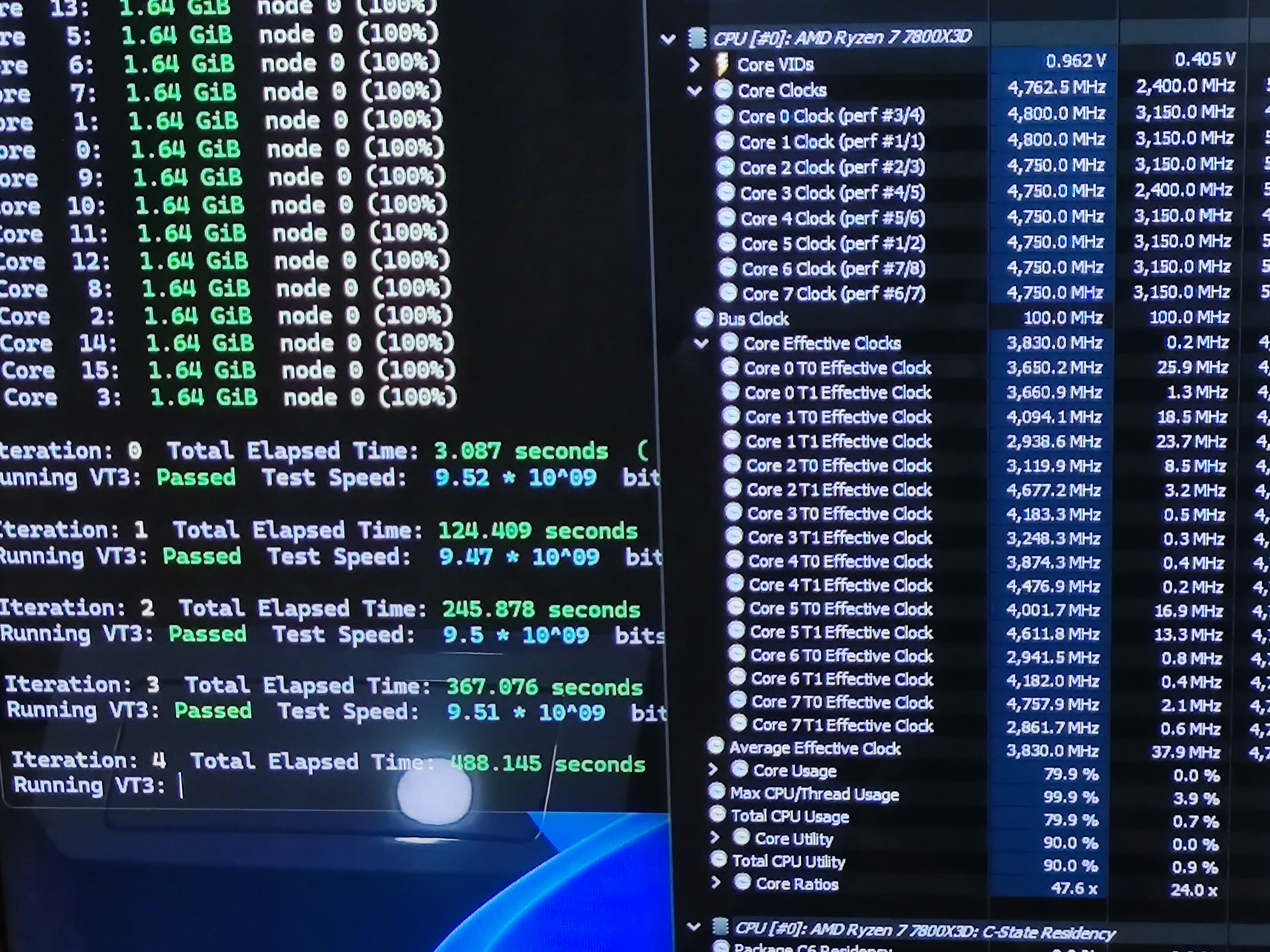

Вот пример кранчера с фабрикой 2100 с высокой скоростью вт3
1710503982681.jpg [ 4.71 МБ | Просмотров: 834 ]
Ну а счас может быть и 9.18, 9.1 и даже 9.05 или около того.
